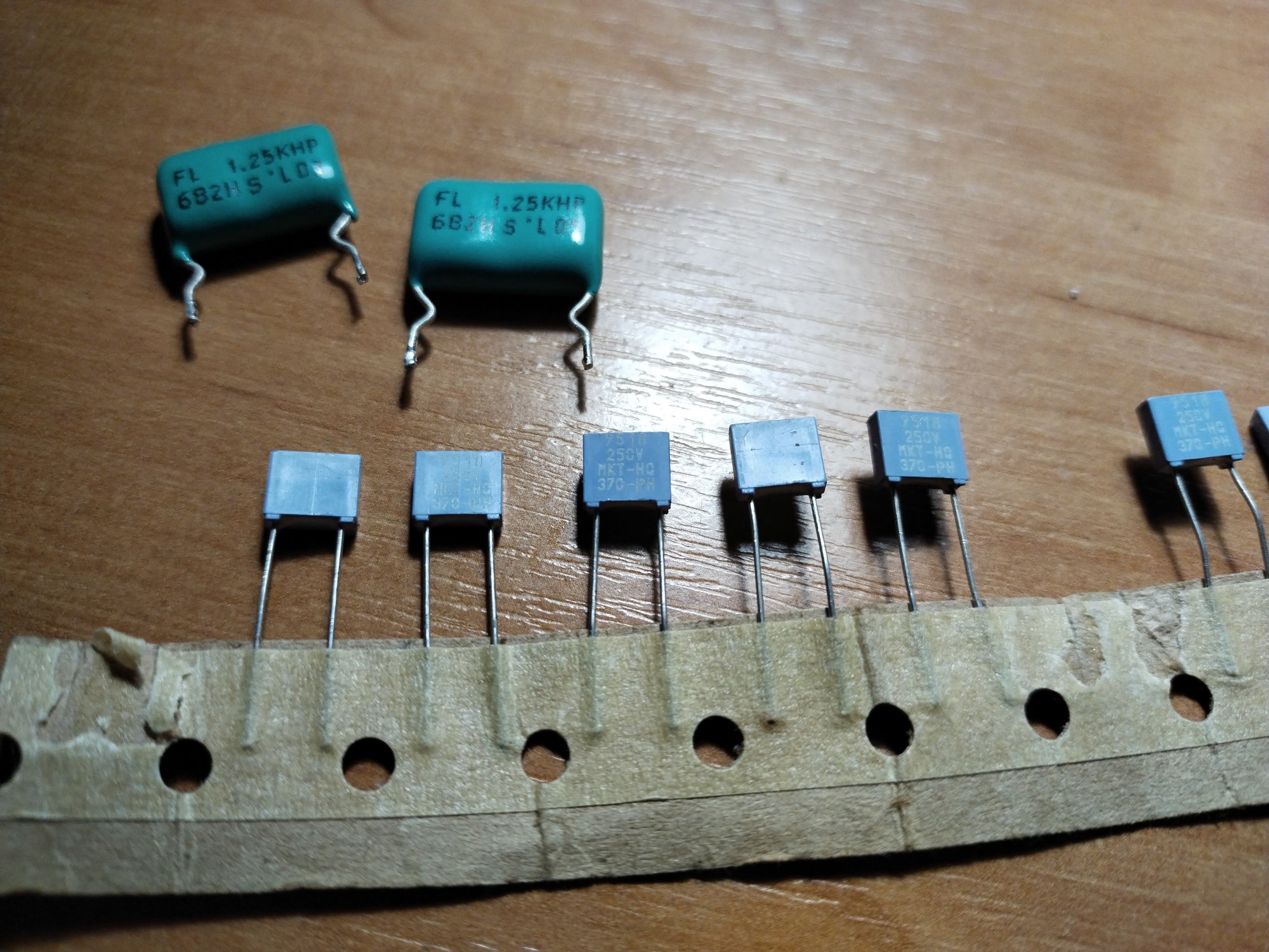

Хорошая подборка, но у к40 у9 разброс просто конский. Из пачки набрал две пары одинаковых.
Если есть возможность, подобрать к40-у9 6800пф с (-) допуска

Бумажным конденсаторам в коррекции делать нечего, если хотим хороший результат - слюда, полистирол, полипропилен.

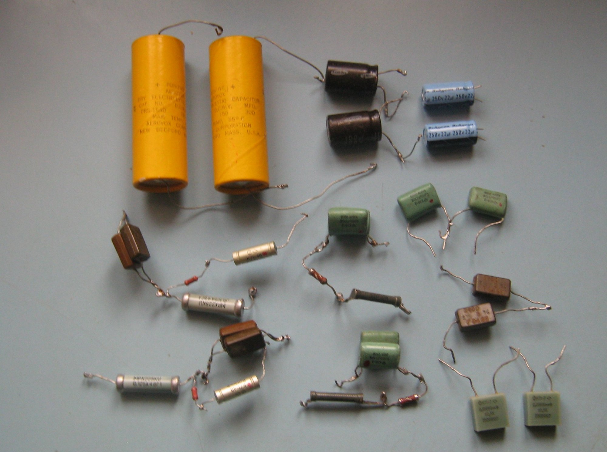

Померял К40У-9 6800пф - это полный здец!Не конский,а конячий разброс!Из чесных 6800 есть только такие.
    506.8 KB · Просмотры: 178
Ставлю слюду, есть полипропилен К78-2, они фольговые, цена кусачая.
Нашёл К78-2 (синие,похожи на плёнку,1000 вольт) на 2200пФ.Подобрал к ним К71-7 на 4700пф. Получил пару по 6830пф.

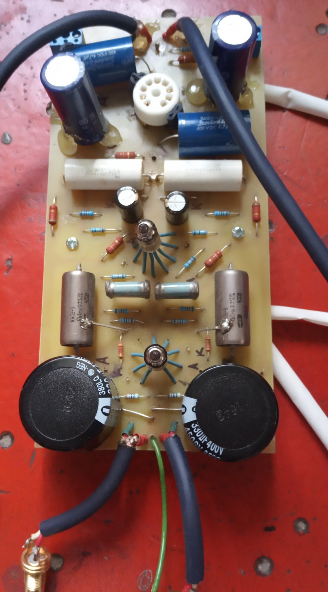

Верхний ряд, видно не очень Аэровокс 300мкф*150в, Самсунг 100мкф*200в, Рубикон 22мкф*250в, эти можно спокойно в катод ставить
Нижний ряд по быстрому нашел, подобраны
ПС: осторожно ставить в параллель резисторы, надо чтоб держали выское напряжение сколько надо. Лучше последовательно.

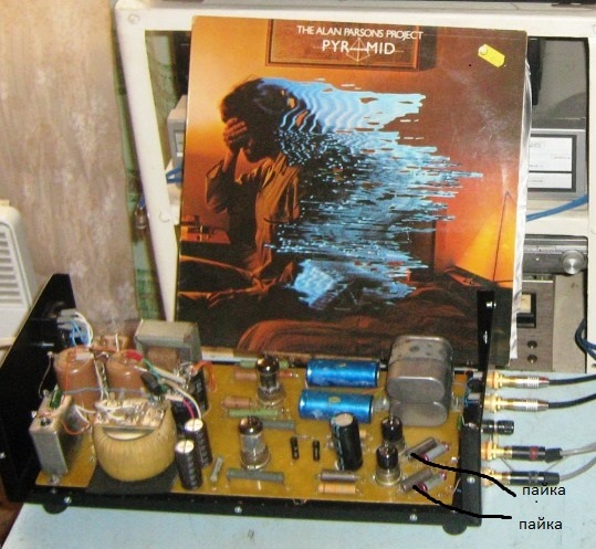

Свинтил с неделю, покажу где пайка корпуса К40У-9 на старом фото
Корпус к40 -сталь, потом медь, потом никель. Сверху лакировка. Её царапаем, залуживаем. Нагрев не страшен.

Интересно. Те же К78-2 не экранируют и ничего, а К40 надо заземлять. Буду знать.
На входе К78-2 0,1мкф без заземления, они большие, если фона не надо, только ЗАЗЕМЛЯТЬ, экран из фольги и готов.
Вот об этом и спросил.
Если конденсатор большой, его желательно обернуть медной фольгой и заземлить экран. Понятно.

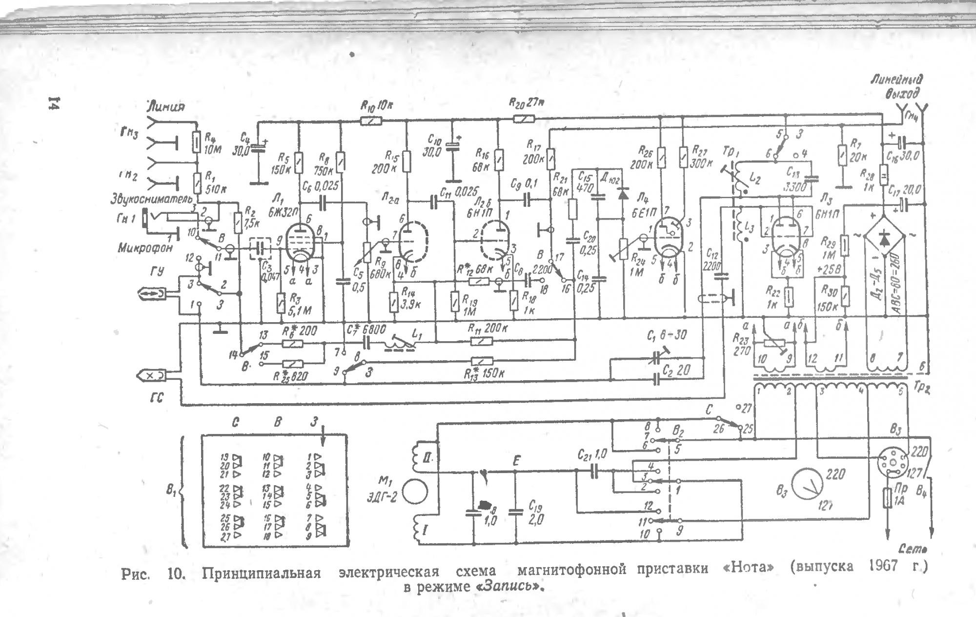

    1.1 MB · Просмотры: 320
Я делал только транзисторные магнитофоны и корректоры. Там нет крупных деталей. При случае покажу монтаж транзисторного корректора по схеме А. Никитина, который в Англии. Всё очень мелкое и совсем без фона.
