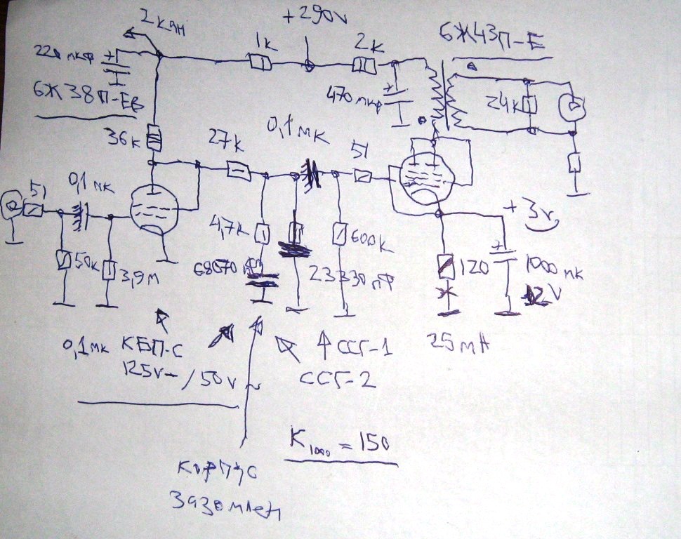

К40П-2Б 0,047мкф тоже небольшой, заземляют.
Эти не заземлял, WIMA TFT аксиальные, древние 0,1мкф*160в
    239 KB · Просмотры: 226
Эти не заземлял
Если конденсатор большой, его желательно обернуть медной фольгой и заземлить экран. Понятно.
Эзотерическая заморочка заземлять корпус конденсатора у которого один вывод и так сидит на земле (в цепи коррекции). Определяем внешнюю обкладку конденсатора и сажаем ея на землю и никаких "танцев с бубнами".
Речь шла о разделительном межкаскадном конденсаторе после первого каскада в дилофтине.
И у меня НА входе, какая внешняя/внутренняя?
ПС: у многих конденсаторов КСО, СГМ, К71-4, К71-7 обкладка хез... "танцы БЕЗз бубен"
Как заземляю КБП, ССГ

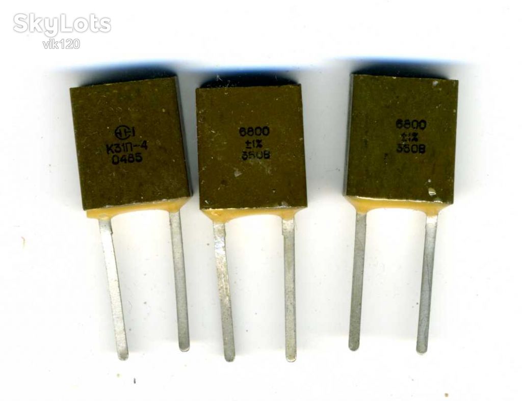

А что скажете о К31П-4 ? Есть возможность взять такие.
    55.3 KB · Просмотры: 205
К31 это слюда, окукленная либо в ином корпусе, не КСО (конд. слюдяной опрессованный)
1 процент, круть.

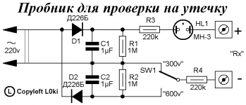

Не герметичные, на всякий проверяйте на утечку. Вообще полезно
    5.3 KB · Просмотры: 298
Юр, у меня сейчас от твоей схемки работает СБМ-20, считает фон , щелбаны в телефонном капсюле. Полезная штука в наше время))) Стабилизация на 400вольтах -двумя диодами Д220, подобранными по напряжению неразрушающего пробоя.

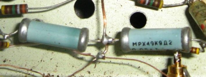

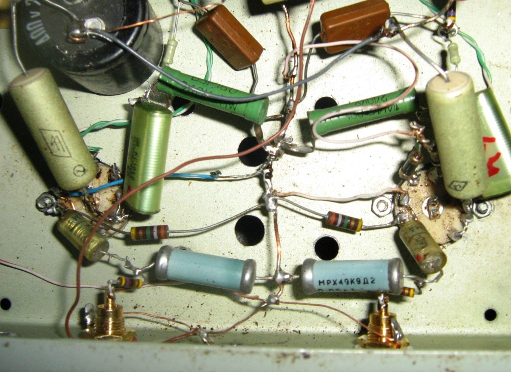

Резиторы MPX точные, стояли в магазинах сопротивления но почему то на аудиопортале их забраковали по "звуку". Сравнивать не приходилось?
Посмотреть вложение 34350Резиторы MPX точные, стояли в магазинах сопротивления но почему то на аудиопортале их забраковали по "звуку". Сравнивать не приходилось?
IШоб ви знали, так КБГ-И это сименс Сикатроп.Круче их даже трудно придумать.
Скорее всего, резисторы, обвешанные паразитами, по этой причине работают на постоянном токе. а дальше как получится. Скорее-никак.
Интересным показалось подключать внешнюю обкладку конденсатора к земле, если это по схеме, осталось найти обкладку. Намотал виток медной фольги на корпус конденсатора между выводами, китайским lcr-metr-ом попытался емкость замерить от каждой ножки до этого витка, устойчиво есть разница в среднем в полпикушки при среднем измерении 7-15 пкф, но этого мало для полной уверенности, возможно это заделка выводов сказывается или еще что то не учел, попробовал на 4-х конденсаторах, намотка фольги на корпус не совсем плотная, руки при замере убирал. Еще не уверен, есть ли в этом смысл, обкладка конденсатора это не корпус.

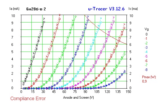

Пару слов для понимания процесса. Новая схема, заточенная под питание, ниже обычного, 250 вольт вместо 300 . Ерунда, подумаешь, 50 вольт каких-то. Угу. А пришлось перелопатить гору ламп, решений, потом отказаться от уже выбранного , применив более экономичные по накалу лампы. Лофтин не прокатил, только разделительная емкость. И только сейчас что-то сложилось, не создающее помех на выходе и с расчетными режимами.
Зато порадовали наши 6Ж32П. Валялись не помню откуда. Из трех штук отобрана пара, не шумят, не бренчат, не шуршат. Режимы идентичные. Звук достойный.
Так 6Н28Б и при 50 В работают штатно. Режим из справочника.
На 6н28б расчета не было. Насчет 50 вольт не знаю, падение на открытой лампе с закороченной сеткой 60 вольт. И уже с анодным 70 вольт смещение там 2 вольта минимум.

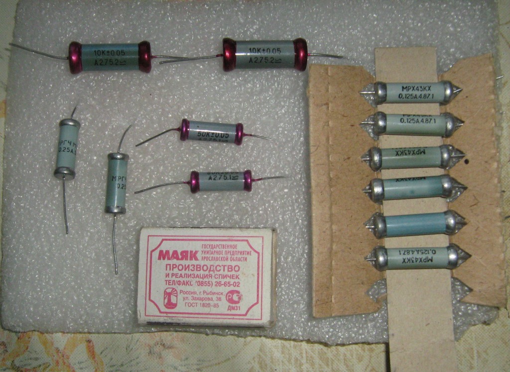

Резисторы МРХ, особенно МРГЧ не то что хорошие, а ОТЛИЧНЫЕ. Выпускал завод Микропровод г. Кишинев, по-моему 7-этажное здание, если не забыл, летал туда бесчетное количество раз. Показывал даже пример, приемник на диапазоне СВ, в ВЧ тракте ставил резистор МРХ примерно 100ком, работал точно также. НЕ магнитят. С резисторами ПТМН разница колоссальная, это "вещь в себе", иногда можно поставить, но не больше десятков килоом.
