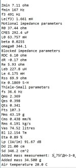

Приветствую. Хочу предложить обсуждение и информацию по модернизации S-90F,D. Процесс начат. На данный момент в наличии динамики и корпусы увеличенного объема.
30ГДС_1_8_фото3.jpg75ГДН348.jpg75ГДН348_2.jpg75ГДН348_фото5.jpgLAS 25-003-8 фото2.jpgLAS 25-003-8.jpgс90ф корпус.jpgс90ф корпус2.jpgс90ф фото.jpg
Динамики:
НЧ: 75ГДН-3-4 от амфитонов с отверстиями в керне. Диффузор кевлар и все остальное новое. Катушка на 8ом!!!
СЧ: 30ГДС-1-8. Всё новое на вроде родной раме.
ВЧ: LAS 25-003-8 от альб мюзик. Возможен другой вариант. Есть Мелодавиды керамика. Но навряд ли их буду ставить.
3 замера 2ух переделанных назовём их 75ГДН-3-8 кевлар.
и по замер пары 30ГДС-1-8.
Впечатляет близость параметров в паре. Мастера можно похвалить

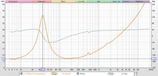

+импеданс +48грамм 75ГДН-1-8 кевлар

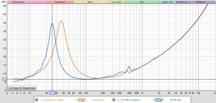

Довольно высокая резонансая частота фриэйр у переделанных 75-ток. Чуть повлияло уменьшение массы, но основное - более жёсткий подвес. Вы не сказали, какой объём корпуса (за вычетом всего) будет, но, однозначно, это будет ФИ. Также будет правильно узнать, какая у Вас комната для прослушивания (КДП), и где в ней будут АС и Вы.
ВЧ динамики внушения не доверяют.

Отпилил фазик разок. Еще надо пилить. было вроде 25гц настройка, щас 30гц.

Если вы увеличите объем до 65 литров у вас спад сместится и начнется всего с 60 до 50Гц и возможно появления "бубнения".
