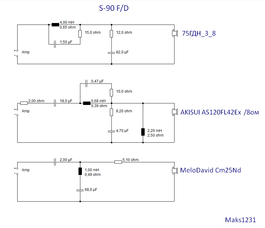

Модернизация S-90F, S-90D

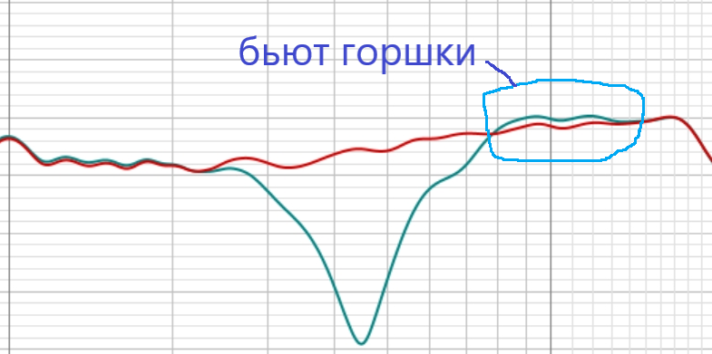

0,1 мГн мизéрно-позорный номинал для звука ВЧ
номиналы ФВЧ долбанутые, даже если динамик 4 Ома. Импеданс сядет до 3 Ом, на глаз.

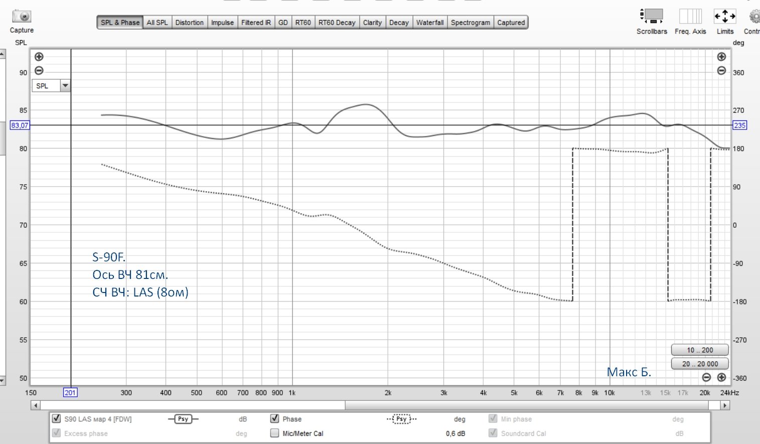

Нефаза* шикардос, горшки* устраняются регулированием наклона назад, попробуйте. Кажись, надо увеличить наклон (фаза СЧ отстала больше, чем на 90 градусов).
Зачем Вам полка ВЧ +3дБ относительно СЧ? Привычка накручивать тембра?
Таки попробуйте сделать ямку 2...3к хотя бы -1дБ от среднего.

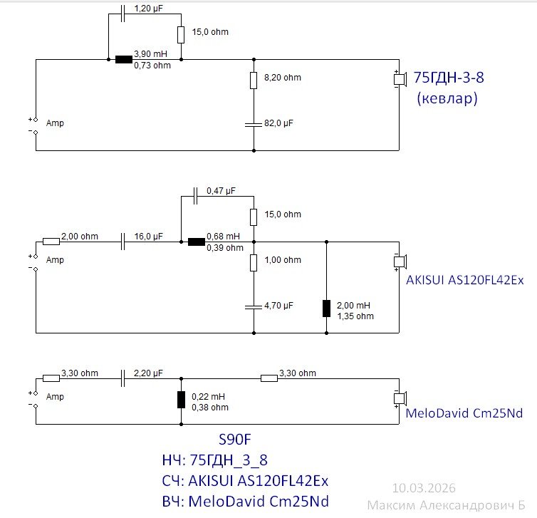

не привели схему фильтра.
Схема кроссовера к графикам выше, кроме последнего с прямой и обратной полюсовкой ВЧ. Последний сделан на другом фильтре и со 2ым порядком на ВЧ. И без наклона корпуса.
Да. Там твитер мелкий вифа на неодиме, 4ом. Колонки 3,6ом.
Это график на 2ом порядке ВЧ и без наклона корпуса.
Такая полка получилась на том фильтре что был в тот момент. Кросс в доработке еще... в окончательном такого скорей всего не будет.
99% времени не трогаю тембра. Тем более когда делаю замеры и тп. Только режим "директ", вы что в сам деле.

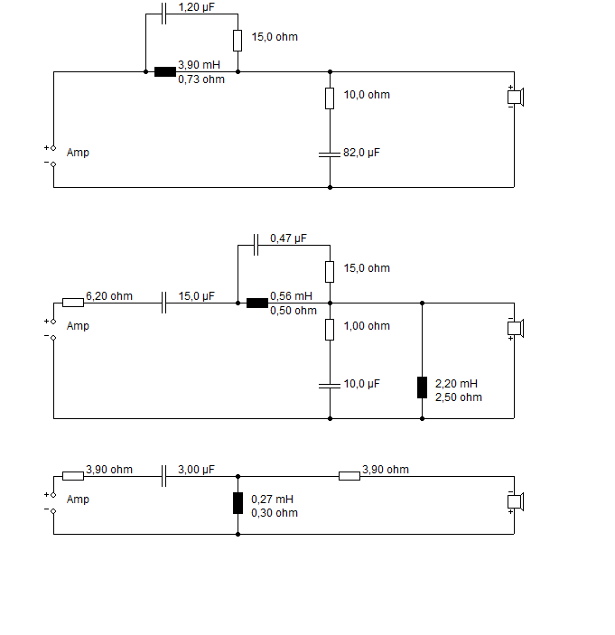

После долгих вдумчивых прослушиваний и экспериментов схема фильтров приобрела окончательный вид.
Родные накладки СЧ ВЧ S-90F на динамики устанавливать очень не рекомендуется. Влияние накладки НЧ не изучали.
Акисуи и Мелодавид на данный момент сняты и убраны. Приобретены СЧ и ВЧ динамики LAS. Предварительно всё настроено и отслушено. Осталось побороть горбик на СЧ LAS.
S-90F
НЧ теже 75ГДН 8ом, на раме от амфитонов с кевларовым дифом и ППУ подвесом.
СЧ LAS-125-001 (8ом)
ВЧ LAS 25-003-8 (8ом).
Динамики не измерял пока что. Воткнул вместо акисуи и мелодавид и сразу услышал потенциал. Ощущение что динамики СЧ немного выше классом. ВЧ сравнимы, +- один класс. Акисуям чуть не хватает как бы жесткости в звучании. Но это придирки за их цену они супер.

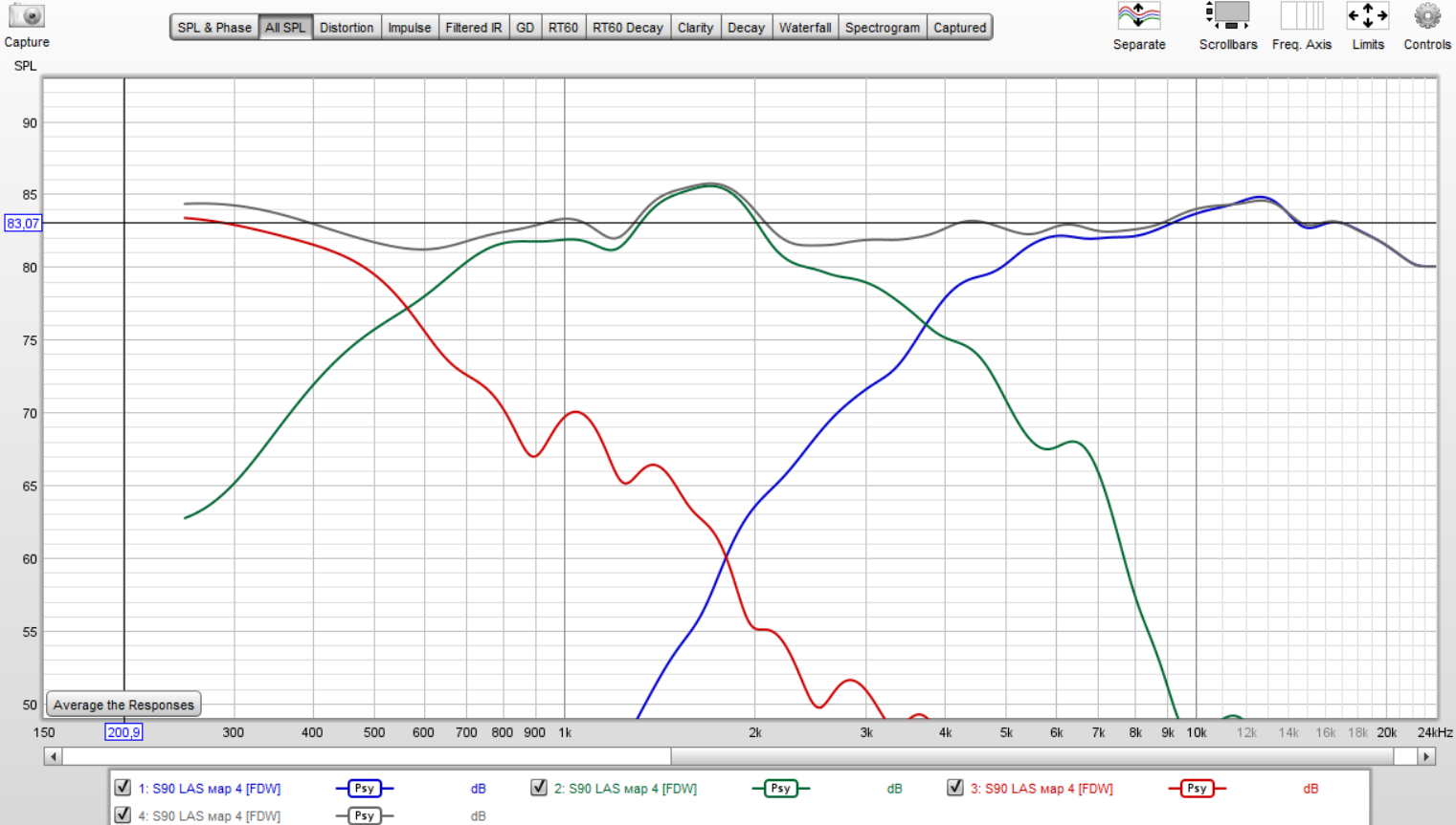

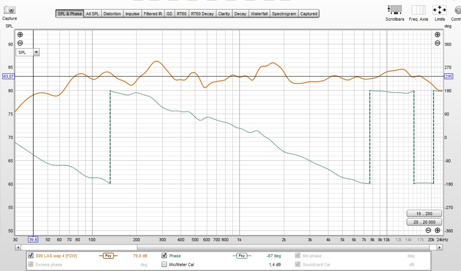

АЧХ ФЧХ на осях ВЧ, ВЧСЧ, СЧ практически одинаковые. В отличии от варианта с акисуями и мелодавами.

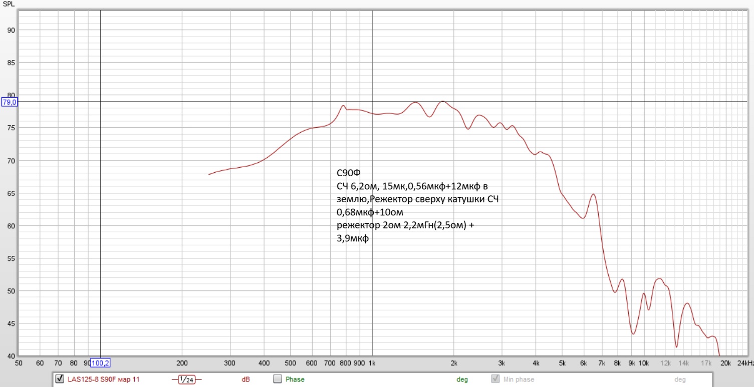

В ближайшее время попробую подобрать режектор на СЧ. Звучание более чем устраивает. Вообще, горб на сч этот я особо не замечаю. С ним можно жить. Но внутренний перфекционист требует продолжения.

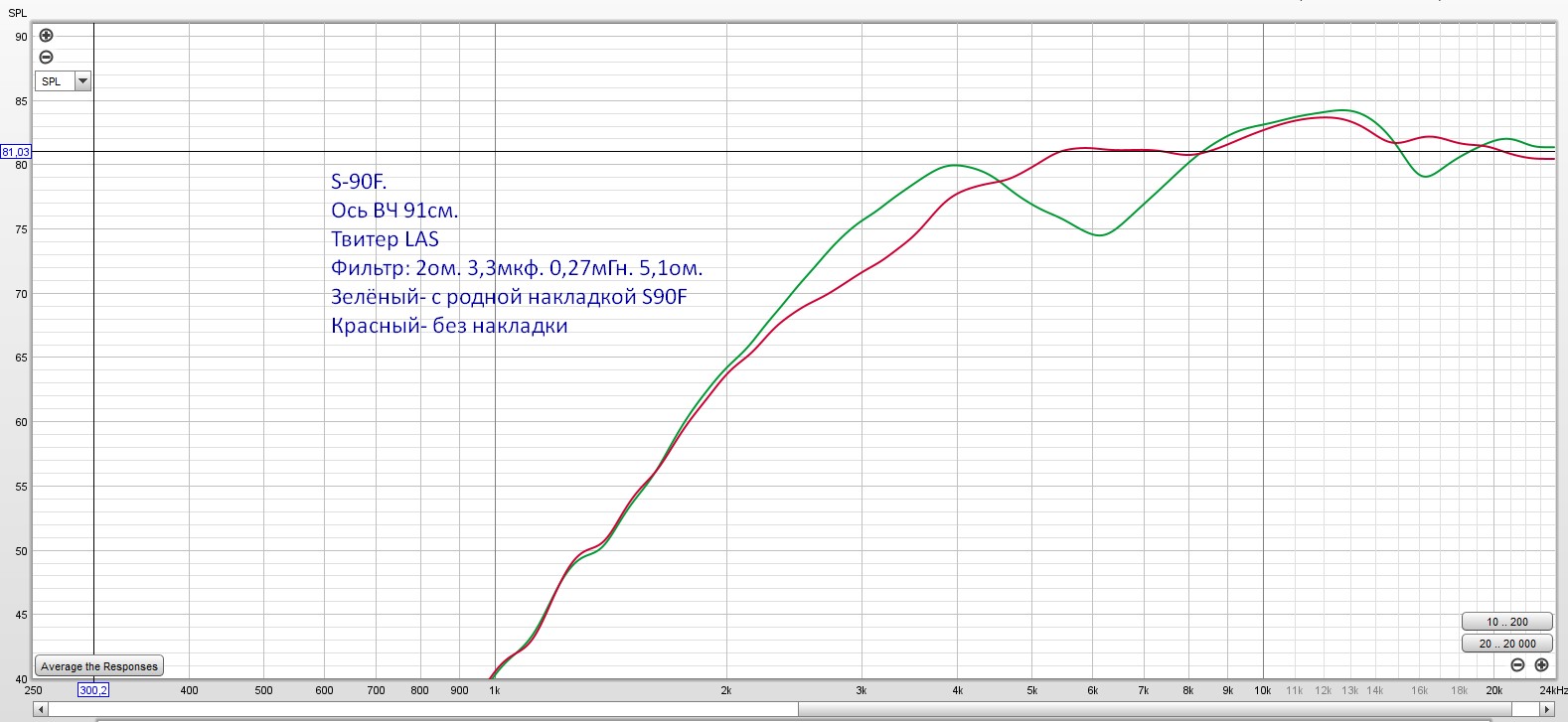

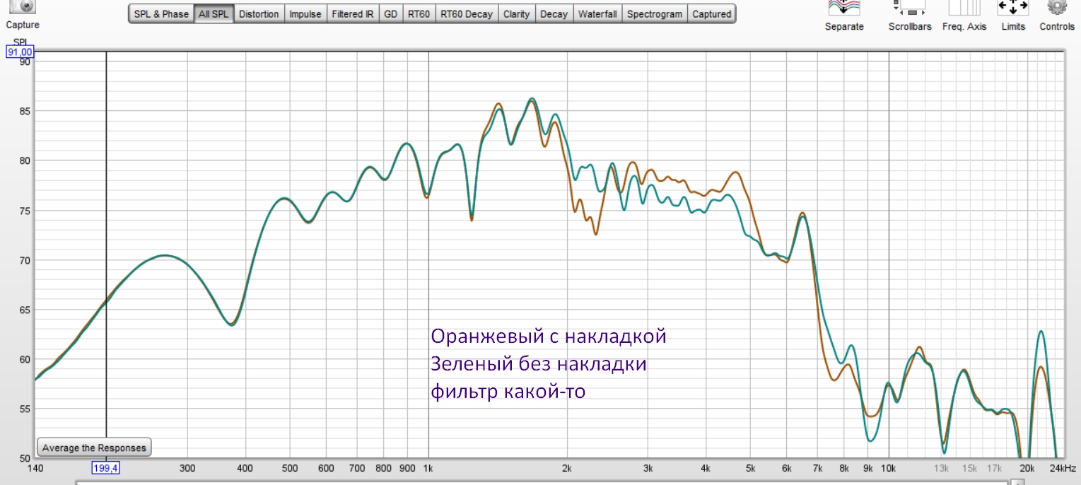

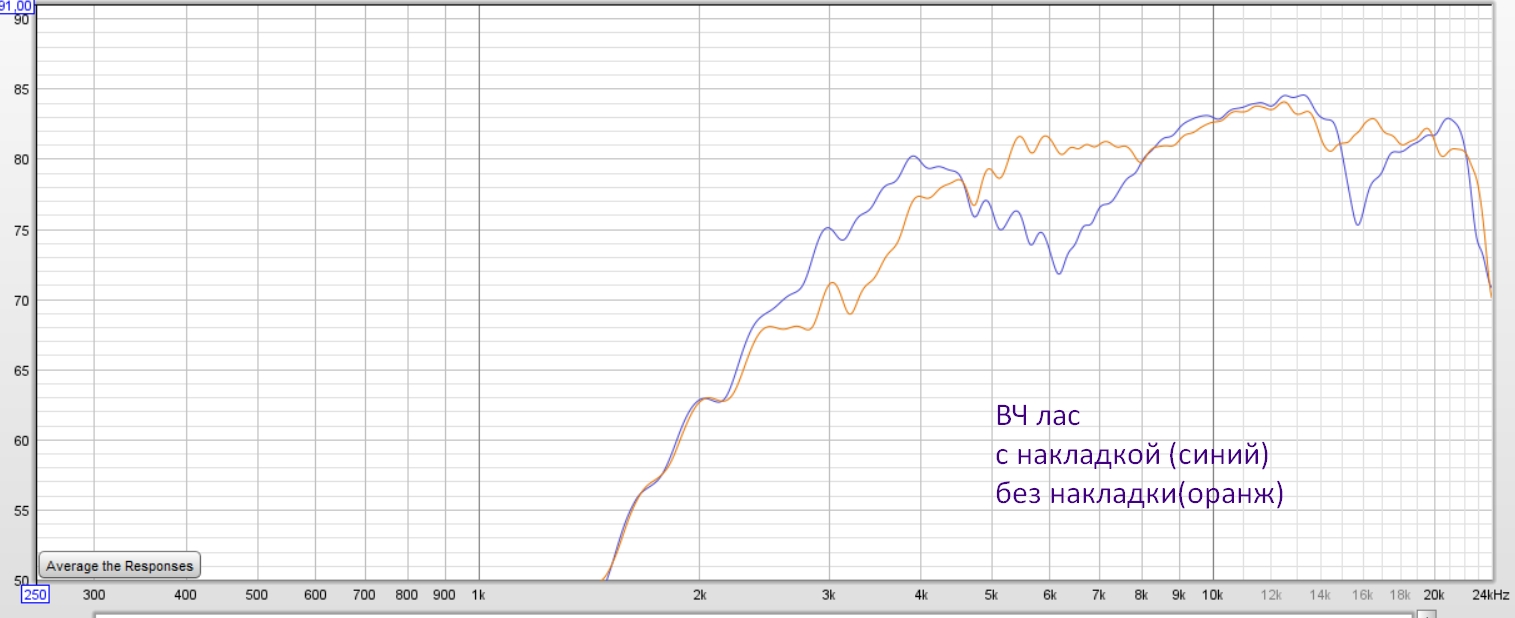

Хочу напомнить как влияют накладки пластиковые родные с90ф. Потому не рекомендую их использовать.
Возможно с расстояния в 2-3 метра если их слушать то выровнится ачх... Но вот с метра нифига. Кривится жестко.
Схема фильтра такая пока. Уже играет шикарно. Будут изменения. Фильтр НЧ окончательная схема. Кстати про НЧ. При переводе на 2ой порядок становится больше мощи, громкости, мидбаса... как то так. Но начинает мычать и стонать. Единственный вариант это вот 1ый порядок с цепью. Мычание полностью не уходит, но его кратно меньше.

Не мерил динамики эти еще. Вытащил Мелодавиды керамику, воткнул Лас, замерил ачх с фильтром, подогнал фильтр под ачх что было. И услышал звук немного лучше. Потому и не стал ничего мерить и выискивать.
Давайте подождем замеров. Потом будем рассуждать.

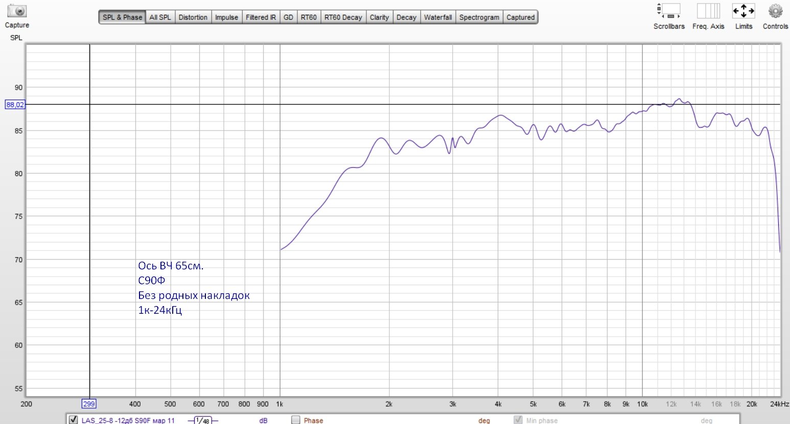

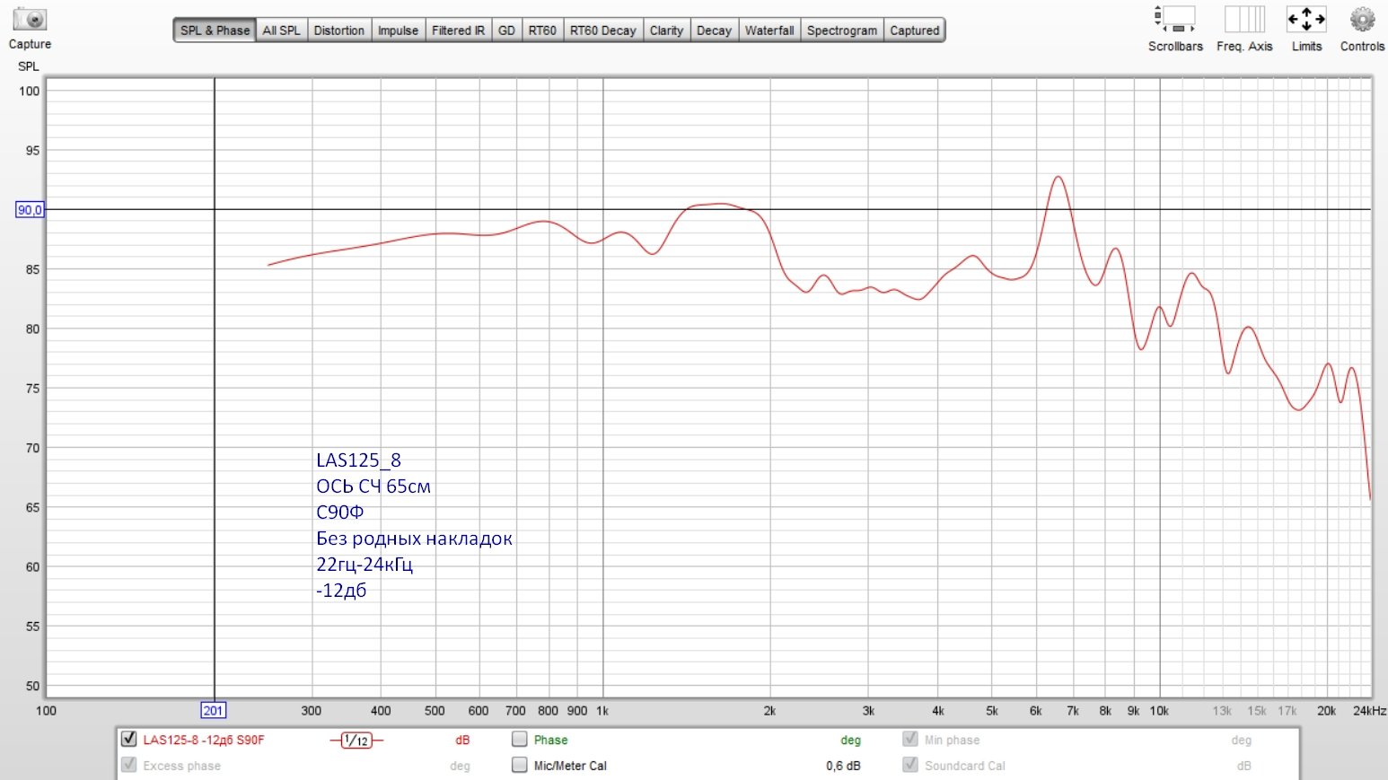

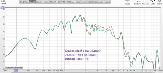

АЧХ динамиков LAS. Ось динамика. 65см. Бафл S90F. Без накладок. С накладками всё гораздо хуже
