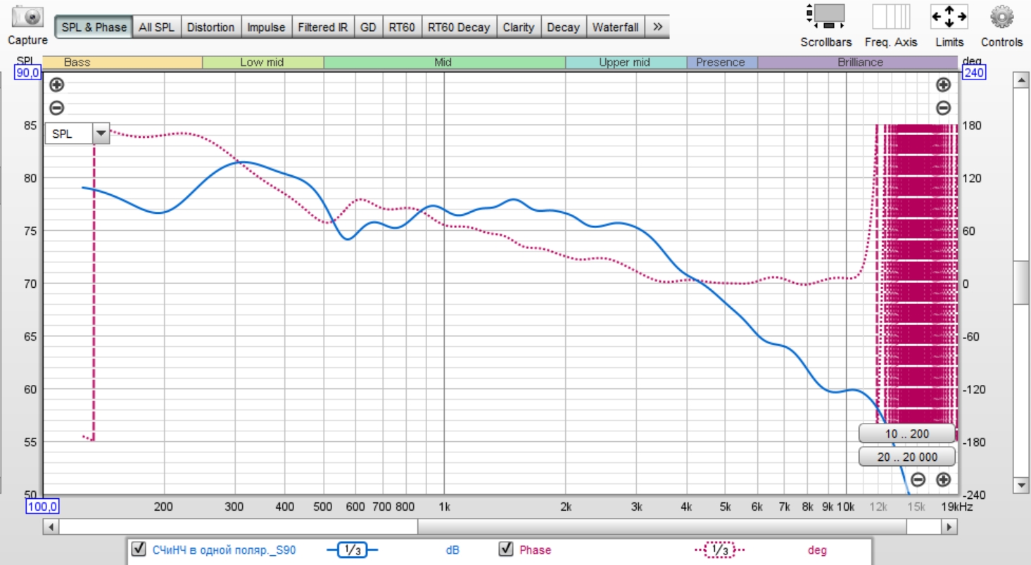

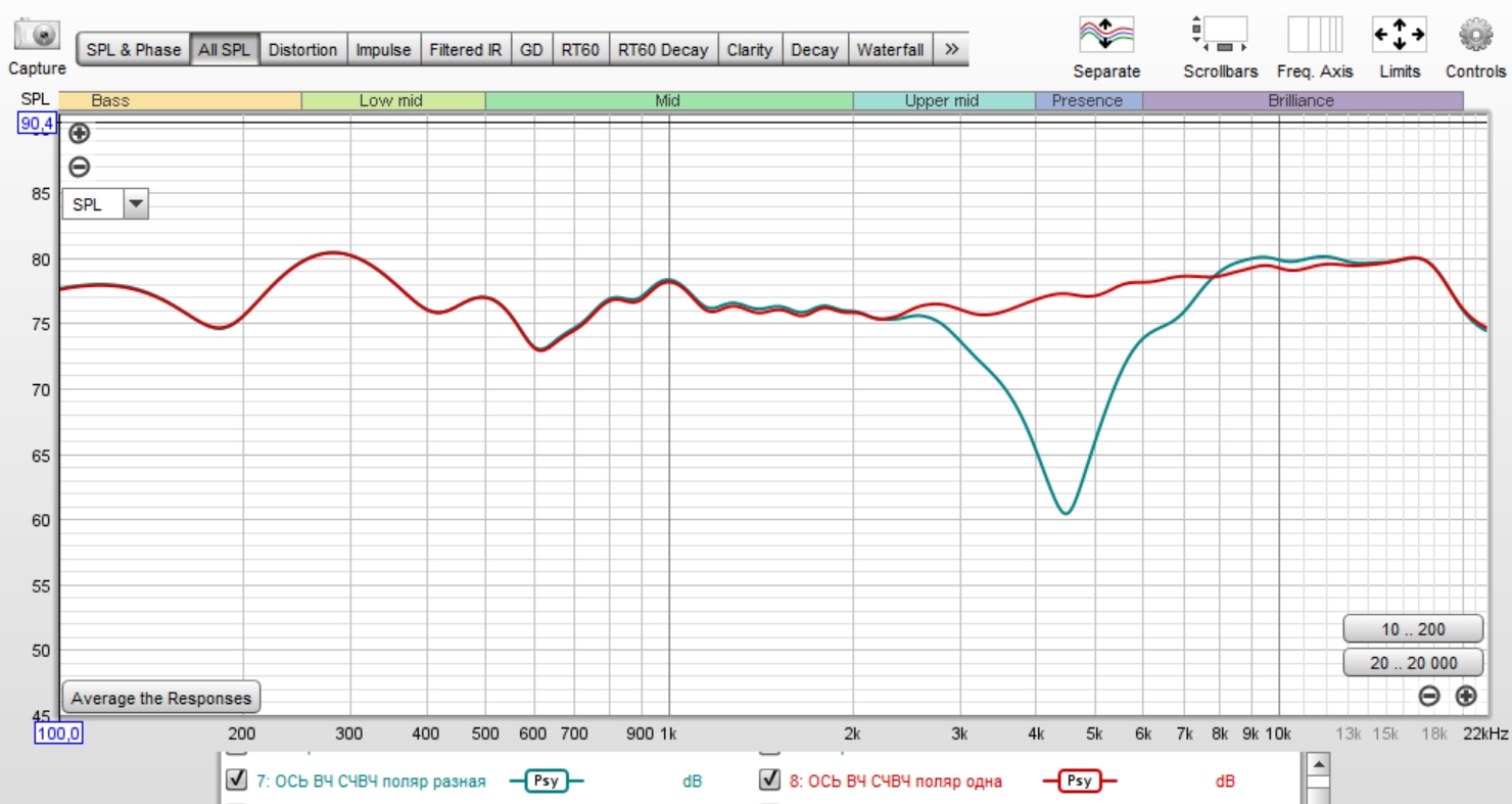

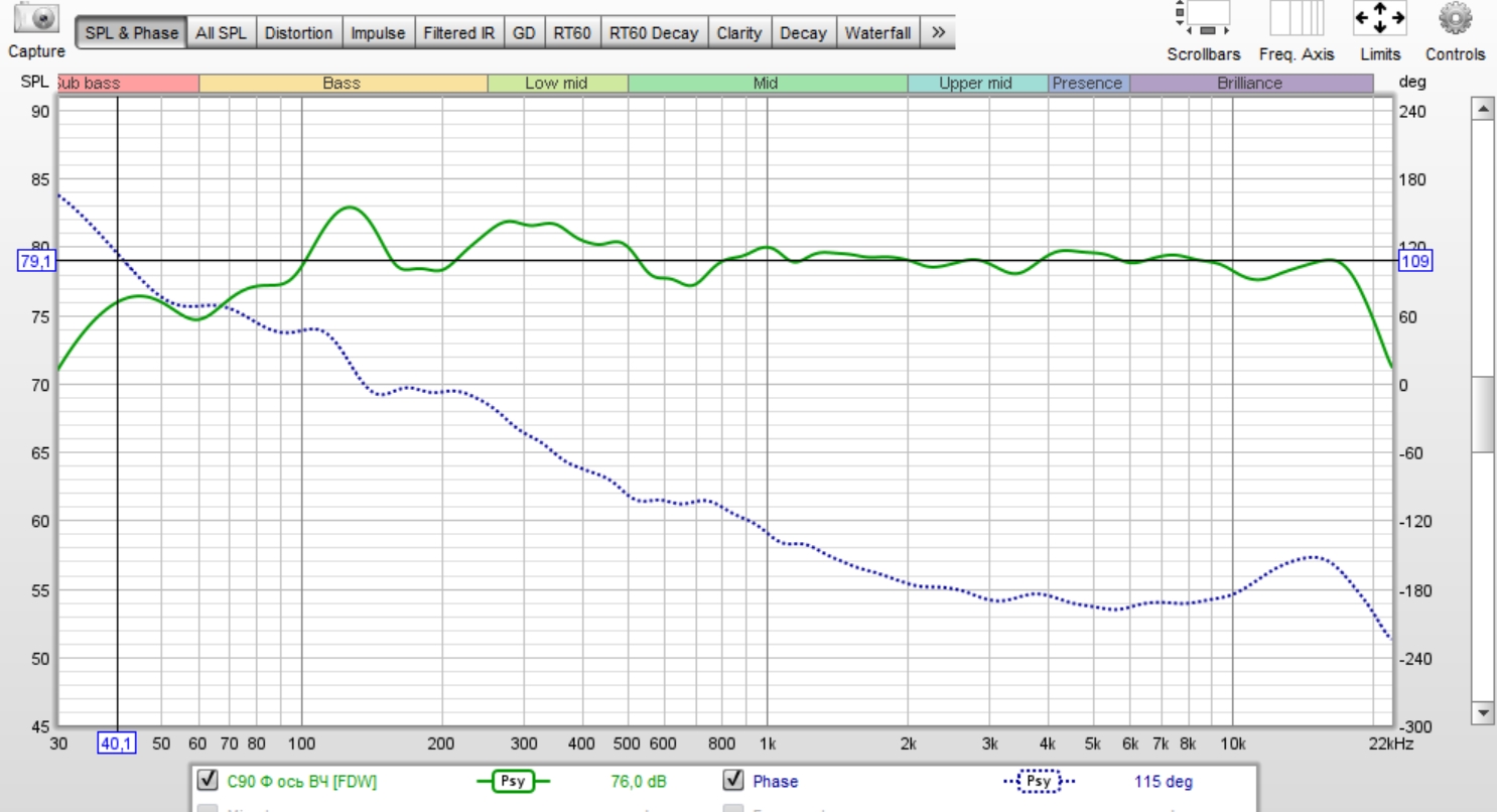

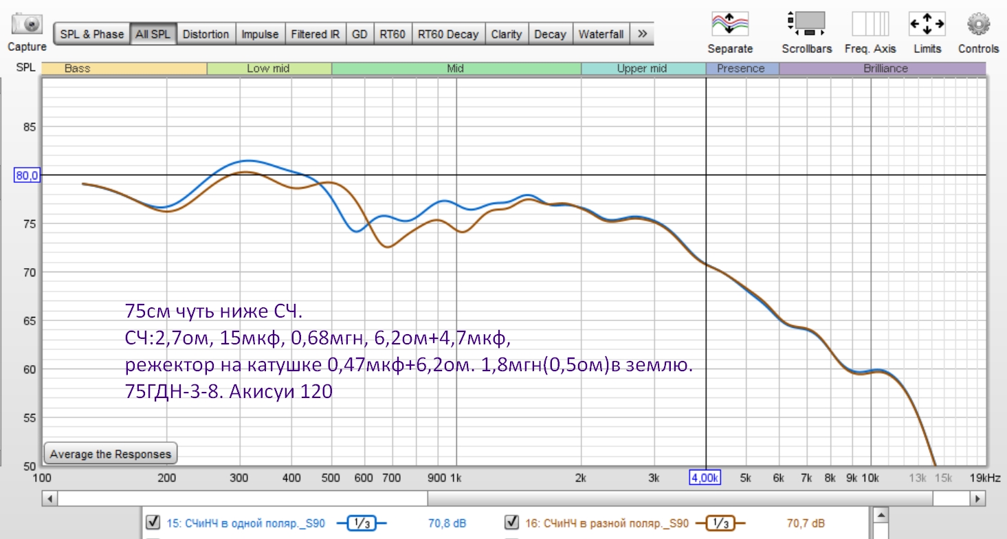

Один из пробных вариантов. Порядок ВЧ 2
Выше 10к СЧ динамик начал мешать ВЧ динамику, хотя там ничего не изменилось, непонятка.

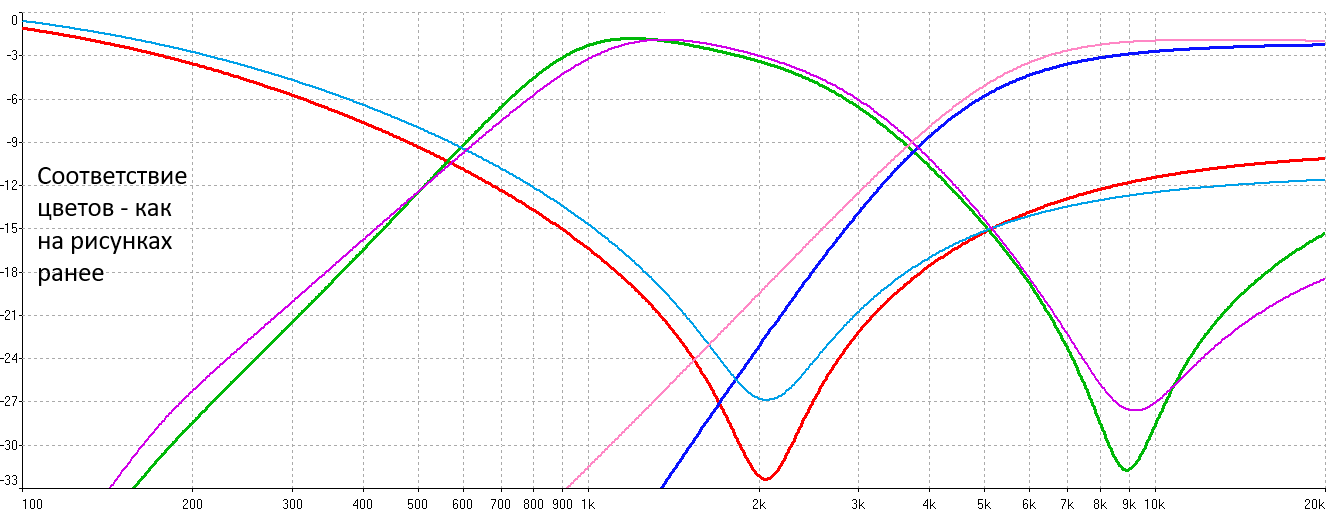

То есть нужно найти ось, где максимальная отдача на стыке? и там сводить в полку? В том случае если буду слушать именно на такой высоте ушей?
Типа того, заказываем высоту ушей ))), получаем ось, стараемся именно на нужной оси получить +6дБ на частоте стыка (и -20дБ (с малым сглаживанием) - при противофазном включении и малом временнОм окне - большое сглаживание и окно маскируют провал). Бонус при выполнении: максимально стабильная ДН по вертикали в ТП.
(Величины +6дБ и -20дБ указаны для стыка с крутизной скатов 12дБ/октаву по реально измеренному звуковому давлению и не относятся к стыкам типа 6/6дБ октаву или 0/6дБ октаву.)
Тут нужна внимательность: на 10 см выше оси ВЧ с 75 см и на 10 см выше оси ВЧ с двух метров дадут разную разницу хода звуковых волн = разное соотношение фаз.
Есть только одна удобная для сведЕния ось: посередине между центрами СЧ и ВЧ динамиков. Сведённый на ней стык имеет точно ту же разницу фаз на всех расстояниях прослушивания. Но она не всегда удобна для прослушивания. Во всех других случаях требуется расчёт для точек под микрофон, для каждого стыка - своя Расчет положения микрофона по высоте для правильного сведЕния полос
Удобный вариант - сведЕние посерёдке с последующим наклоном передней панели АС до попадания слушателя на селёдку серёдку.

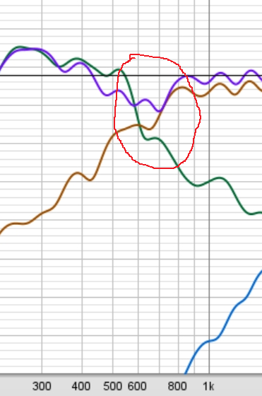

Минутку. А это что за инь-янь на нижнем стыке:
Если что, трабл у НЧ динамика (внеосевая АЧХ потому что?). И, мне каатся (С), что уровень СЧ и ВЧ полос завален относительно мидбаса. Придётся симулировать весь фильтр #152

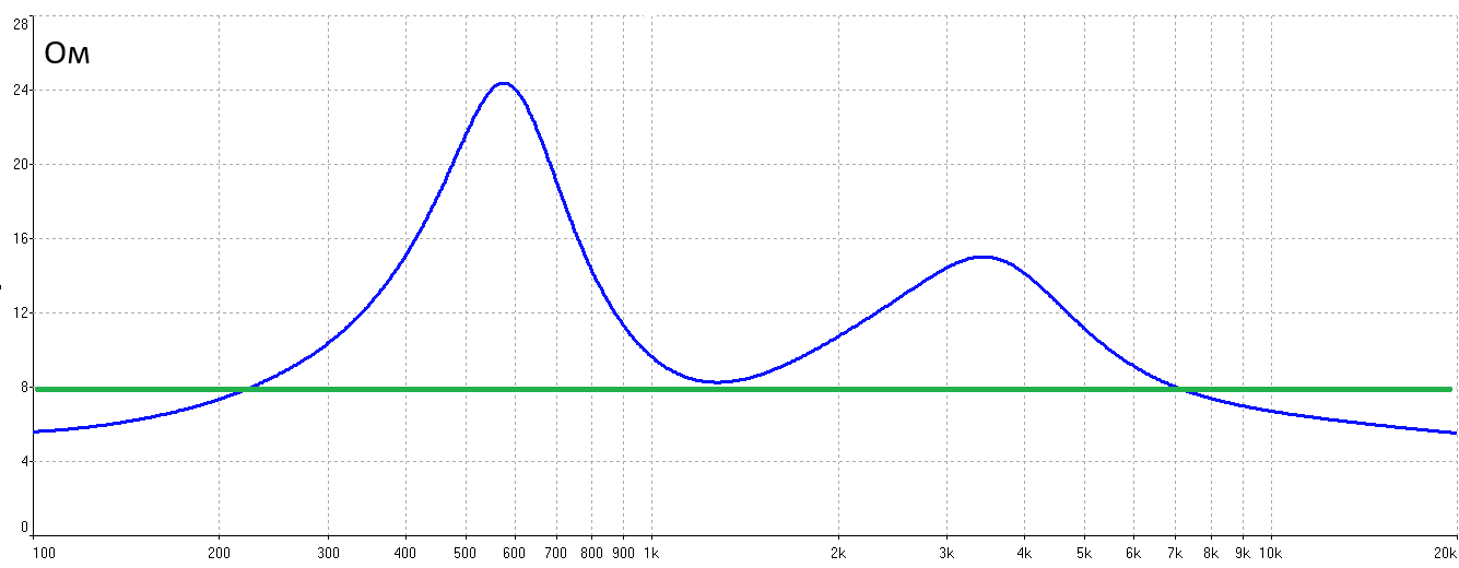

Что-что, а 22 Ома в параллель 8-омному НЧ динамику - не влезает в рамки приличия.
Однако, наворочено...

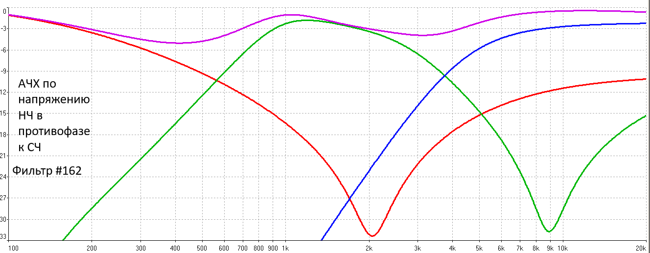

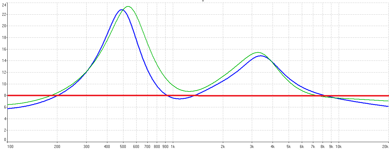

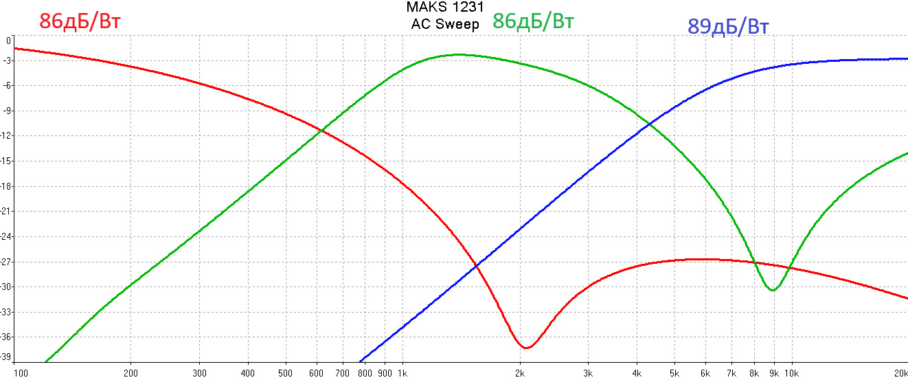

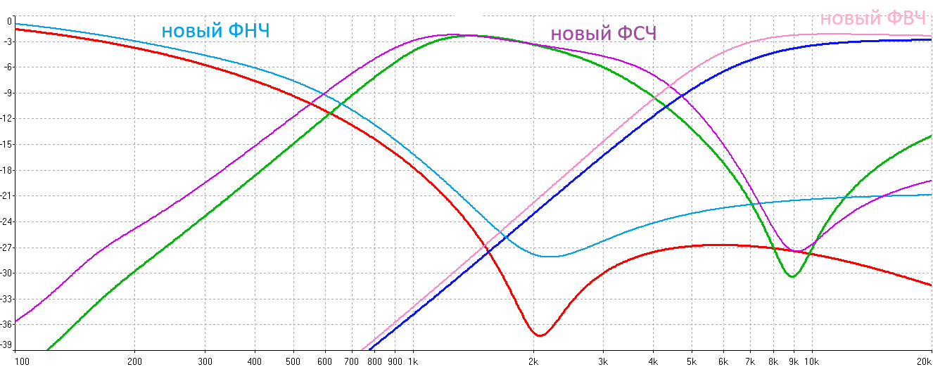

АЧХ полос по напряжению:

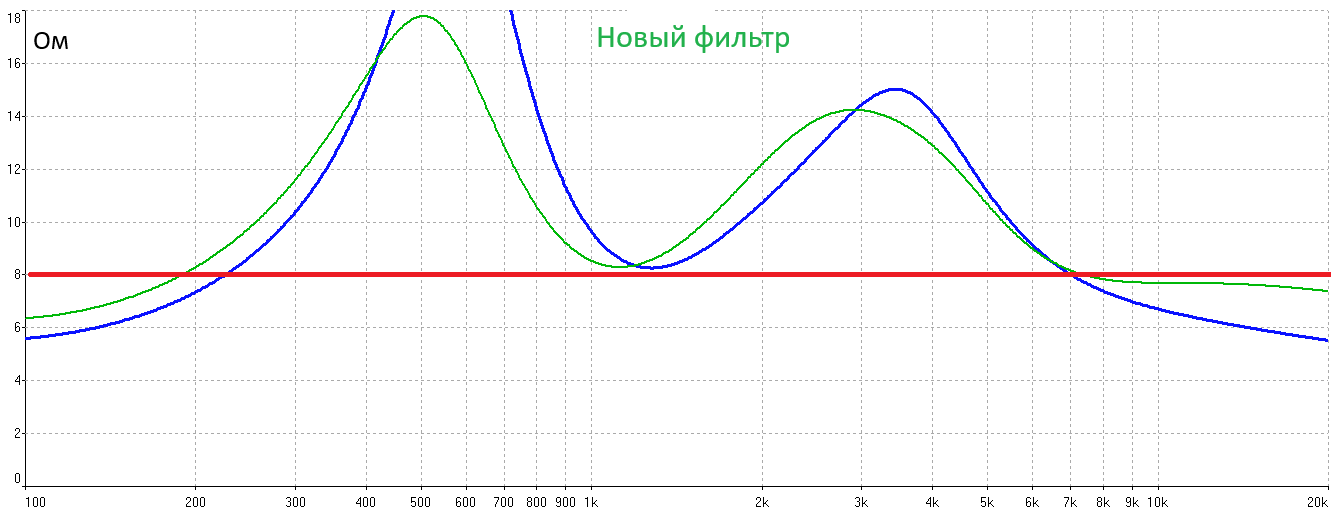

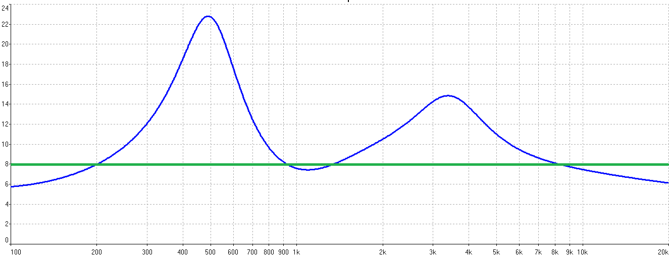

Входной импеданс:
Работы просто завались!
Держите вариант с повышенной отдачей и повышенным импедансом одновременно (такое случается!)))

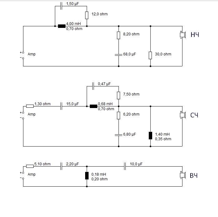

Схема:
Пробуйте. Нижний стык посмотрИте посередине НЧ/СЧ пары, дюже он страшный с нынешней точки измерения.
Николай, фильтр другой. Это просто замер со 2ым порядком ВЧ сделан на старой схеме. Чтоб честно было. Выложил замер с тем фильтром который и был при замере. СЧ уже 15мкф на входе и резик 1,3ом. ..
у меня бывали и 10ом паралельно. ничего страшного...

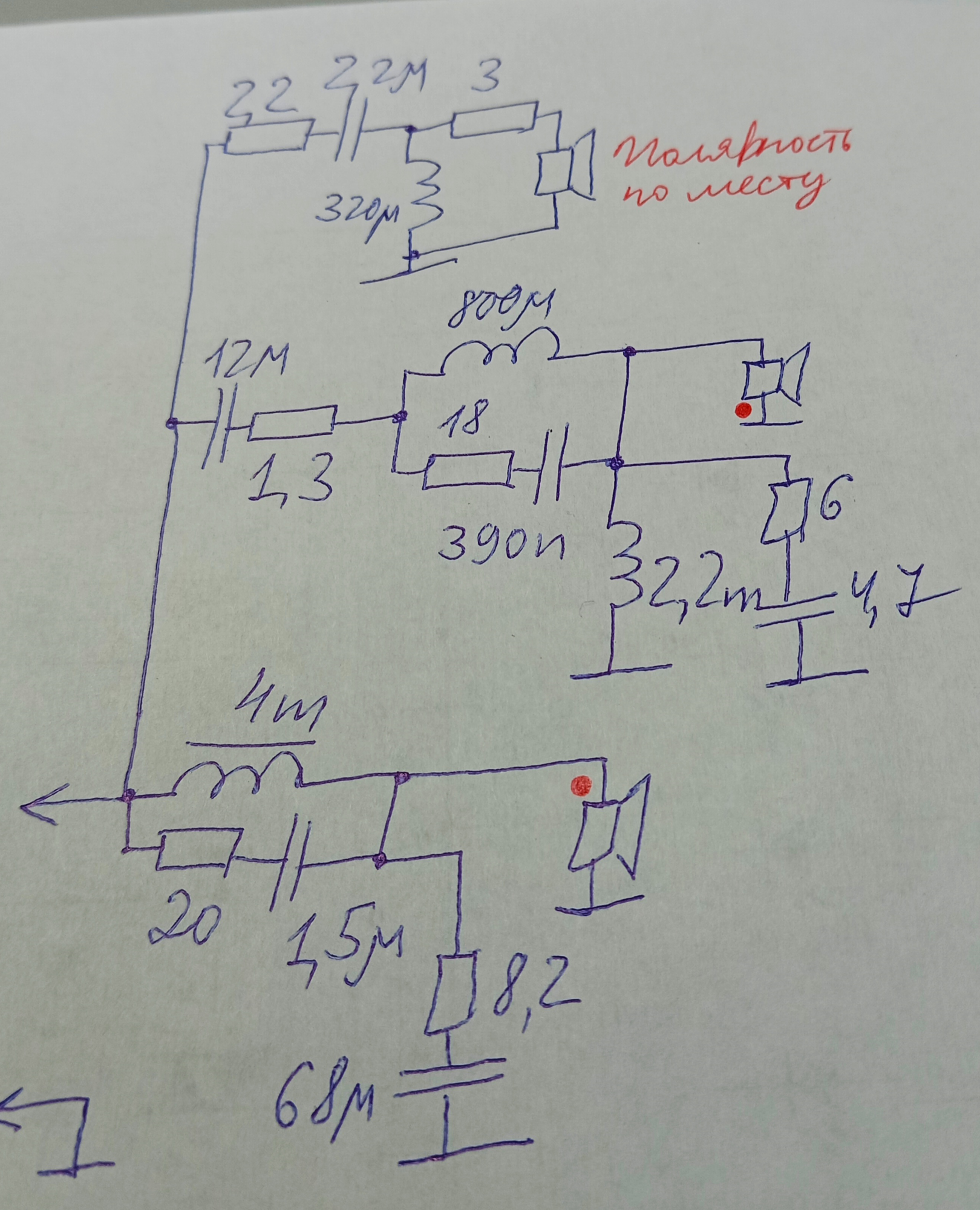

На вашей схеме полярность динамиков какая?

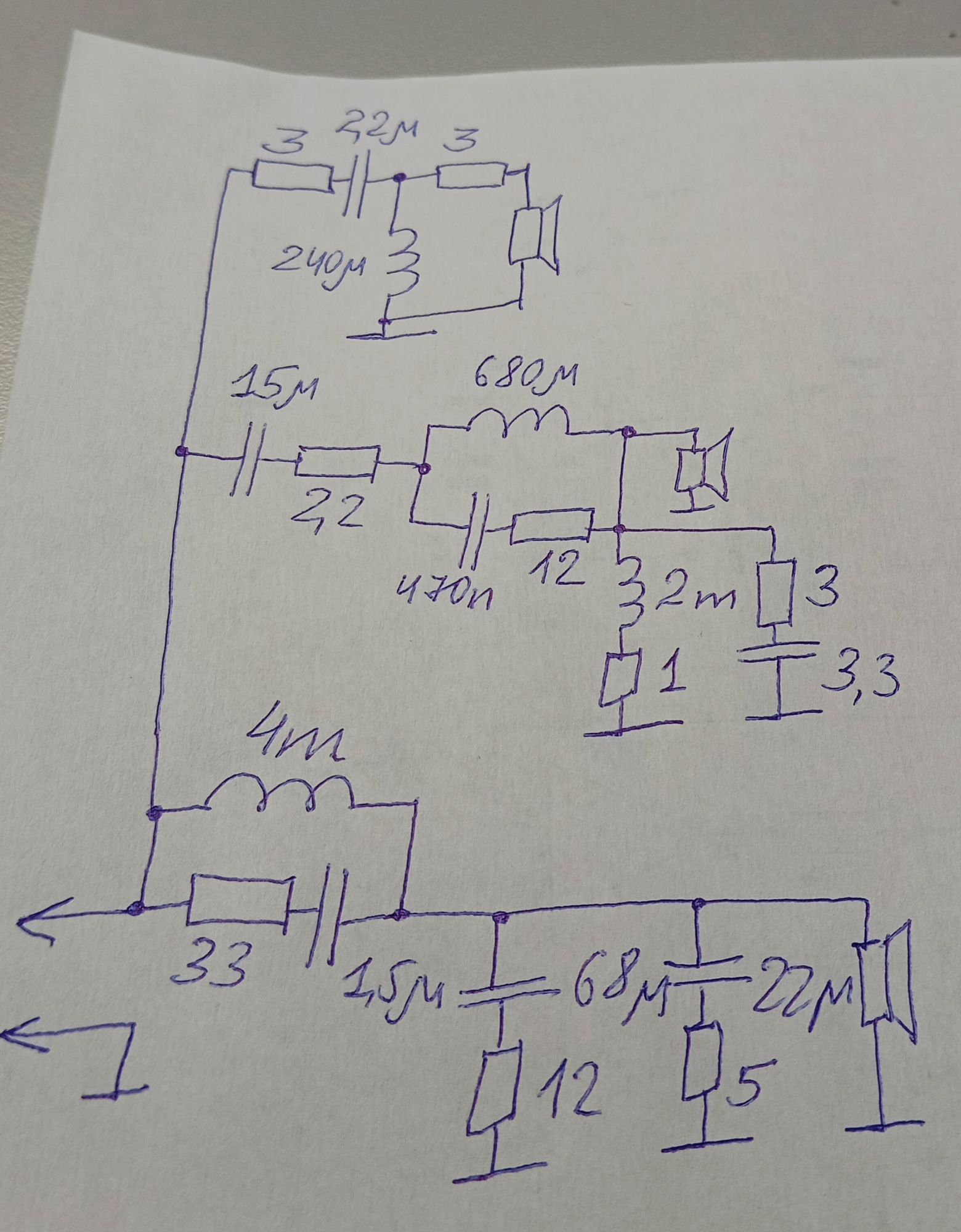

Вот основная схема на данный момент.
Ваша схема интересна. Обязательно попробую. Да. не стыковка НЧ СЧ наверно связана с положением микрофона. Это же не 2ух полоска... Но переправерю.
Не такая, как у Вас! У меня СЧ в противофазе к НЧ.
ДержИте её АЧХ по напряжению и входной импеданс. Суммарная АЧХ подана в предположении, что НЧ и СЧ включены в противофазе.
Катушки мотаете толстым проводом, вижу...
Сначала параллельно сч была катушка 2 с чем-то мгн тонким проводом. В итоге пришёл к 1,4мгн с железом. (пока так)
Разве можно адекватно оценить стыковку нч с сч, если микрофон на оси около твитера? Как поймать хорошую стыковку нч сч? Мик между центрами нч сч ставить, не так ли ?
Вариант развития схемы #162 .
Импеданс выше 10 кГц на самом деле лучше, я поленился подбирать схему замещения Мелодавида (поставил просто 7 Ом...)
Ответ - нет. Также имейте в виду, что, снимая АЧХ в точке, которая дальше от НЧ динамика и ближе к двум остальным ( с малого расстояния!), Вы полУчите уровень НЧ полосы на 1...1,5дБ ниже, чем он есть на самом деле.
Приблизительно посередине, точный ответ требует расчёта Расчет положения микрофона по высоте для правильного сведЕния полос

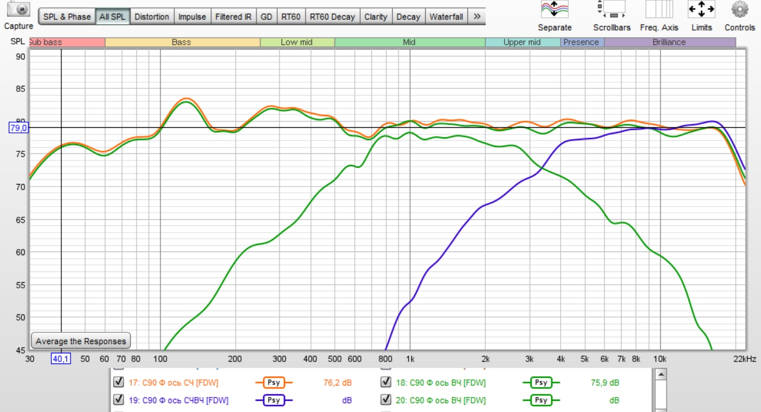

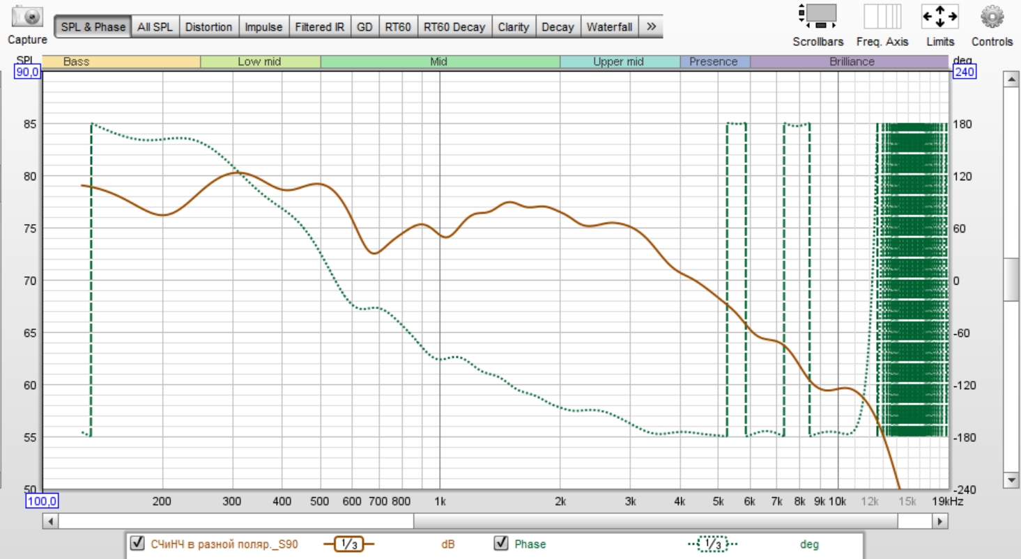

Раскопал замеры. Ось чуть ниже СЧ динамика (прим.1см вниз от фланца). 74см
Как бы не рыба не мясо. К сожалению замеров посередине нч сч нет пока.
Из данной точки наблюдаем редкостный бардачище!
Мне сдаётся, надо сделать пару вещей.
1. Наехать СЧ полосой на НЧ полосу, увеличив катушку 1,4 мГн.
2. Опуститься микрофоном на середину отрезка между центрами.
В норме полярность СЧ динамика в данной схеме - противоположная полярности НЧ динамика.
Перепад 550/650 Гц -10дБ у НЧ полосы на ранее показанных АЧХ - за гранью понимания, у 75ГДН-3 подобного нет. Возможно, настолько мощно портится внеосевая АЧХ, а в районе 650...800 Гц у 75ГДН-1 (на резине) есть расколбас верхнего подвеса. Что здесь - невьем. Можно увидеть АЧХ НЧ динамика БЕЗ фильтра?
Есть предположение, что рукосуй Акисуи - почти плоский, и его акустический центр получился на несколько см ближе, чем у родной пиалы 20ГДС-1. Кроме того, у Акисуи просто мизерная индуктивность, что ещё выдвигает его вперёд на градусов 50 относительно НЧ динамика (почти не запаздывает ток относительно приложенного напряжения).
Ну и крутизны срезов можно поуменьшать немного. Не помню случая, чтобы нижний стык да не сошёлся... Поглотитель есть в основном объёме, достаточное количество*?
К сожалению пока нет.
Теперь да))). Но замеры кажется с небольшим количеством. Вообще, басовик сидит глубоко в бафле. Неправильно сделаны корпуса. Проставки сделали, но они в другом городе. Потом заберу. Хочу басовик в ровень с панелью вывести.

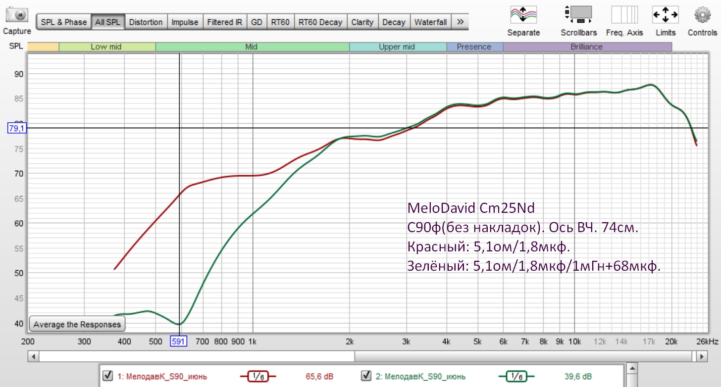

Замер мелодавид керамика. 1ый порядок...
Ну и на кой жбан убивать уровень на частоте резонанса на 45дБ? Что он Вам лично плохого сделал? Оставьте одну 1 мГн, и оставьте Давида в покое. Не нужен ему режектор, частота резонанса дюже низкая потому что. Вот если бы Вы решили поделить на октаву ниже, то другой разговор.
Низкий резонанс не повод динамик не фильтровать.
С одним кондером звучит грязно.
График даёт понять как работает режектор.
Вдруг кто решит применить в 2ух полоске... На 2-2,5кгц...
Гармошки мерить это какие условия нужны? 2,86вольт? Адекватны ли будут
Всяким металлокерамикам давил бы сильно, и высокО.
И режектор на основной резонанс.

Вполне правильно. Я правда не пробовал их низко пускать. Не было необходимости. Но заметил у них нечто на 2-2,5кГц... И на импедансе и на ачх... Вникать не стал.
Польза душительно-резонанского фильтра параллельно динамику говорит сама за себя – все ржавые звуки вблизи резонанса пропали.

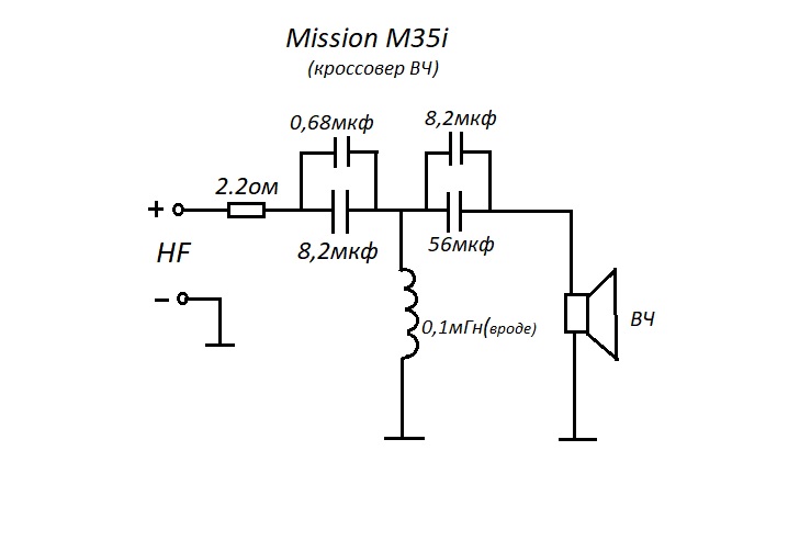

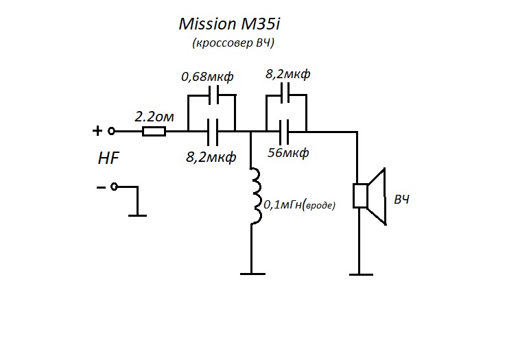

Помню были у меня напольные колонки Миссион М35i. Не помню номинал катушки, но кондеры были 1ый по схеме 8,2мкф, второй 56мкф. Найду схему уточню.Но вроде так

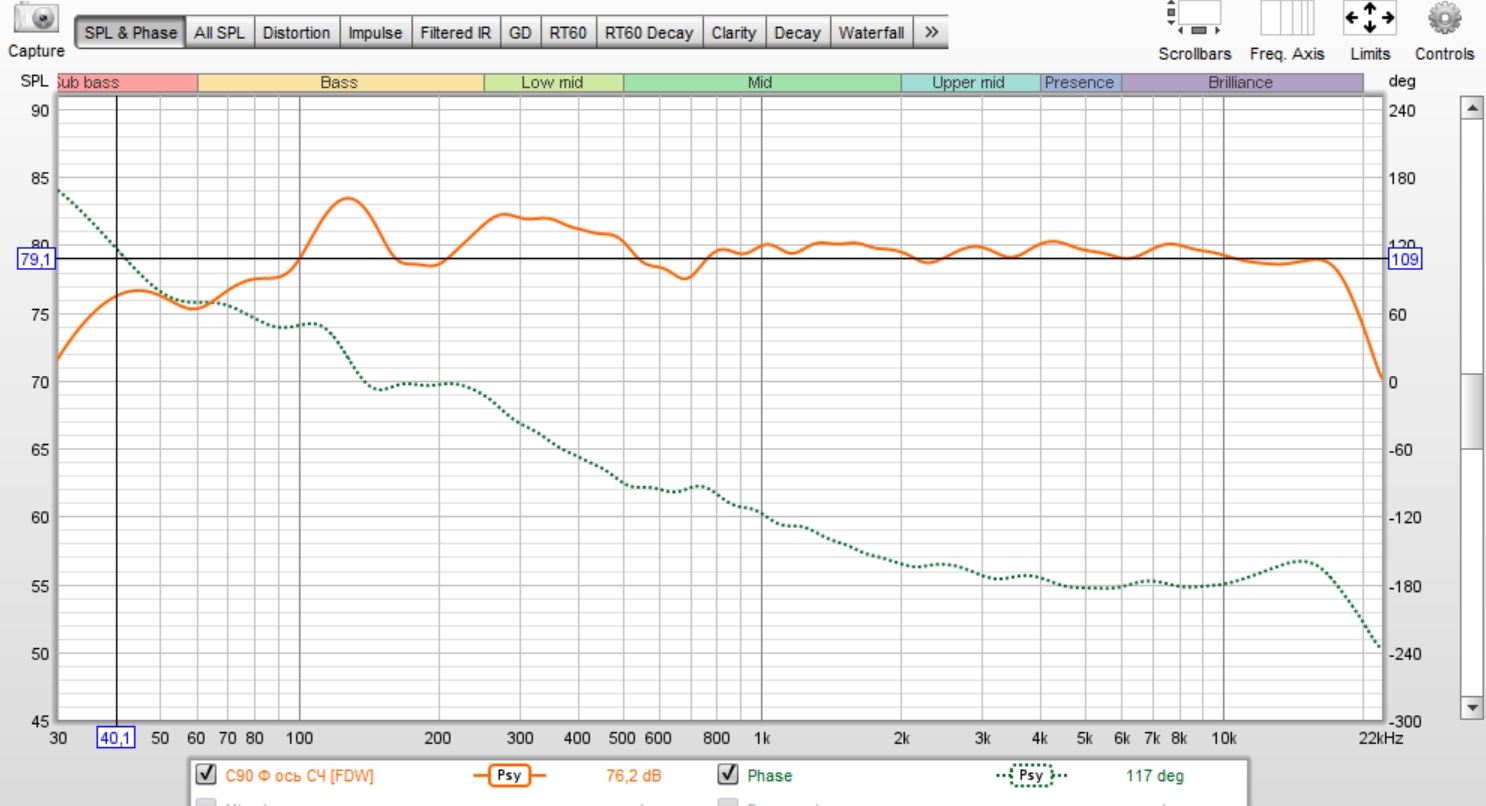

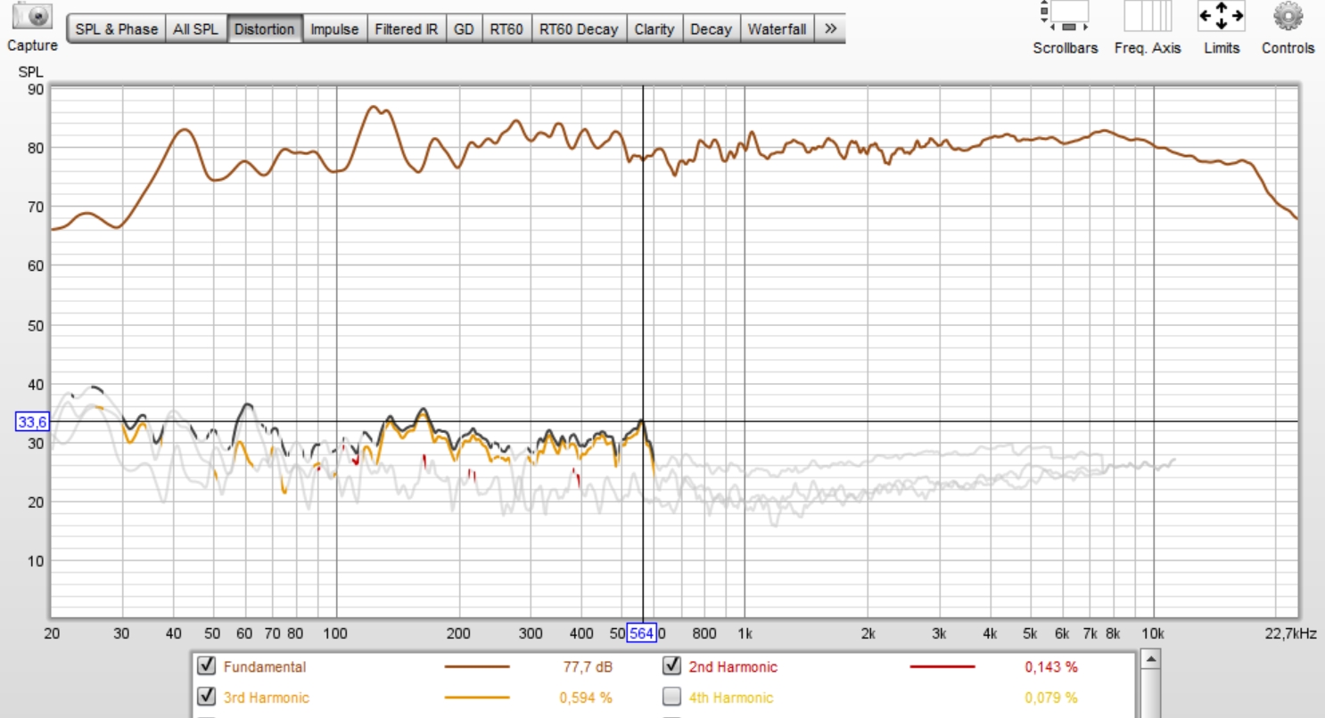

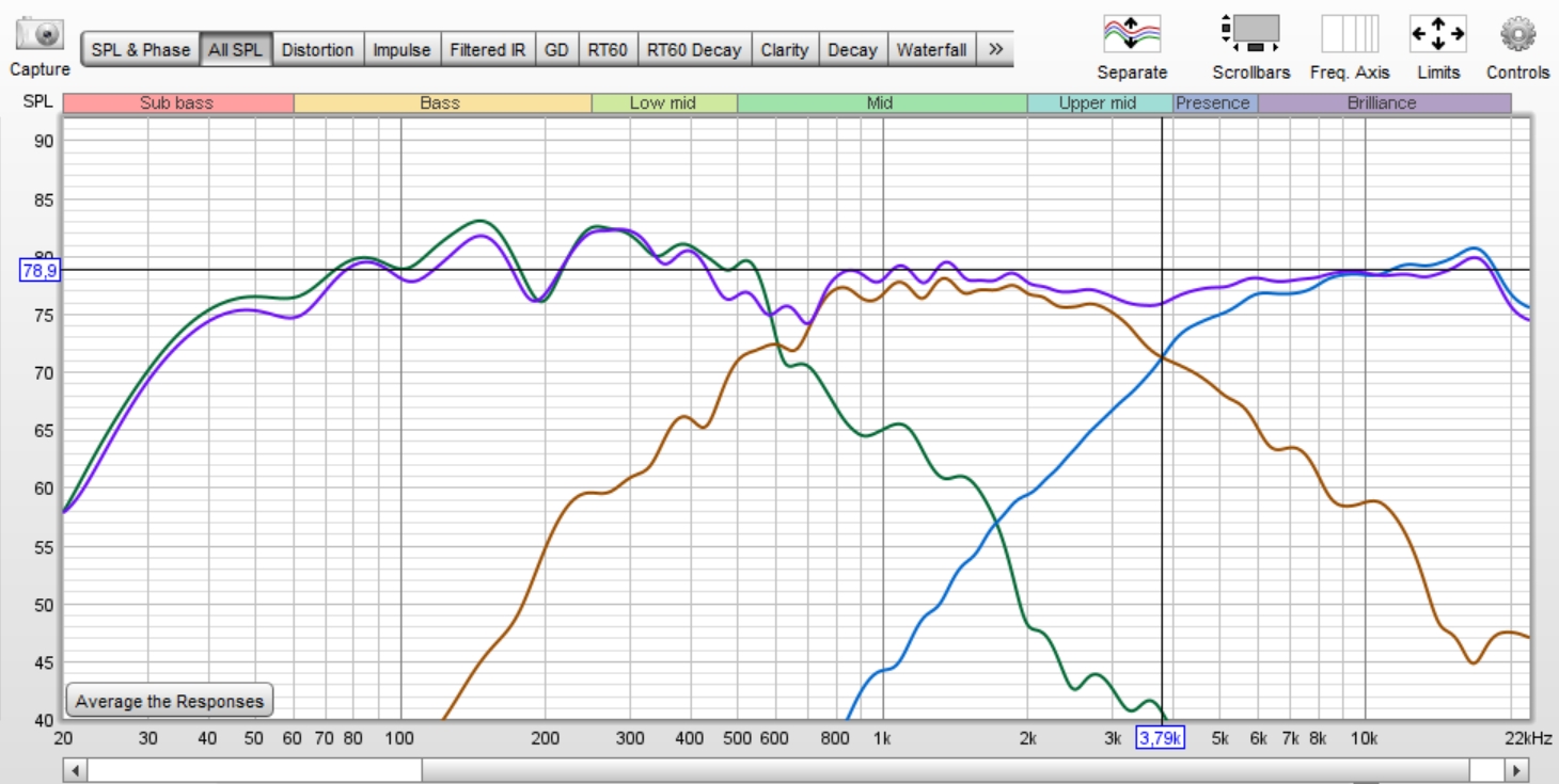

Очередная порция промежуточных замеров. Кроссовер на данных скринах ПЕРВЫЕ ПОРЯДКИ НЧ СЧ ВЧ!!! (СЧ с режектором на катушке)
Николай, Вы были правы. Проверил все дины батарейкой! Полярность СЧ к НЧ должна быть разной. Нашёл ошибку, на Акисуи красной чертой обозначен "-", на другой клемме выбит "+", его я не заметил. Всё близится к завершению.
Первый порядок можно сказать готов. Колонки должны быть установлены с наклоном назад. На сколько градусов сложно сказать (под переднюю панель подсунул дощечку толщиной 2-3см).
Окончательные схемы думаю показать после вдумчивого прослушивания, сравнения и возможно корректировкой на слух (не всегда красивые графики звучат). А цель именно звук. Второй порядок ВЧ на доработке. От 3-го порядка на ВЧ решено отказаться по итогам прослушки. Замеры сделаны не в очень хорошем помещении для этого, ниже 500гц присутствует расколбас, прошу не судить о графиках на том диапазоне. Добавил другие вкладки. Не знаю нужны ли и насколько они адекватны. настройки там не трогал, не понимаю их, да они мне и не нужны.
Схема кроссовера по замерам на 2ом порядке ВЧ очень близка к рекомендованным Вами.

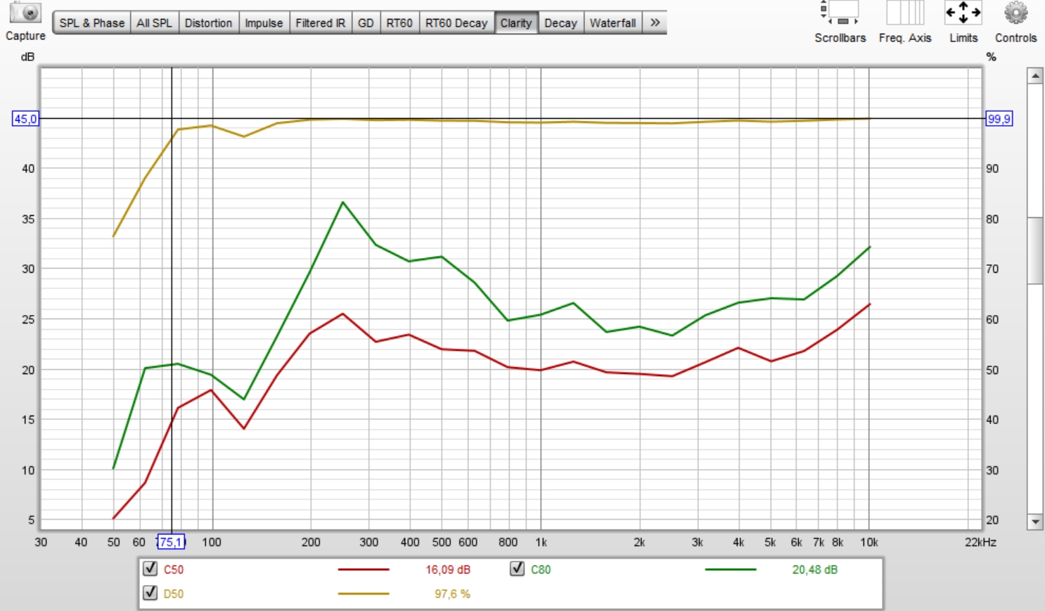

    409.4 KB · Просмотры: 73
    395 KB · Просмотры: 60

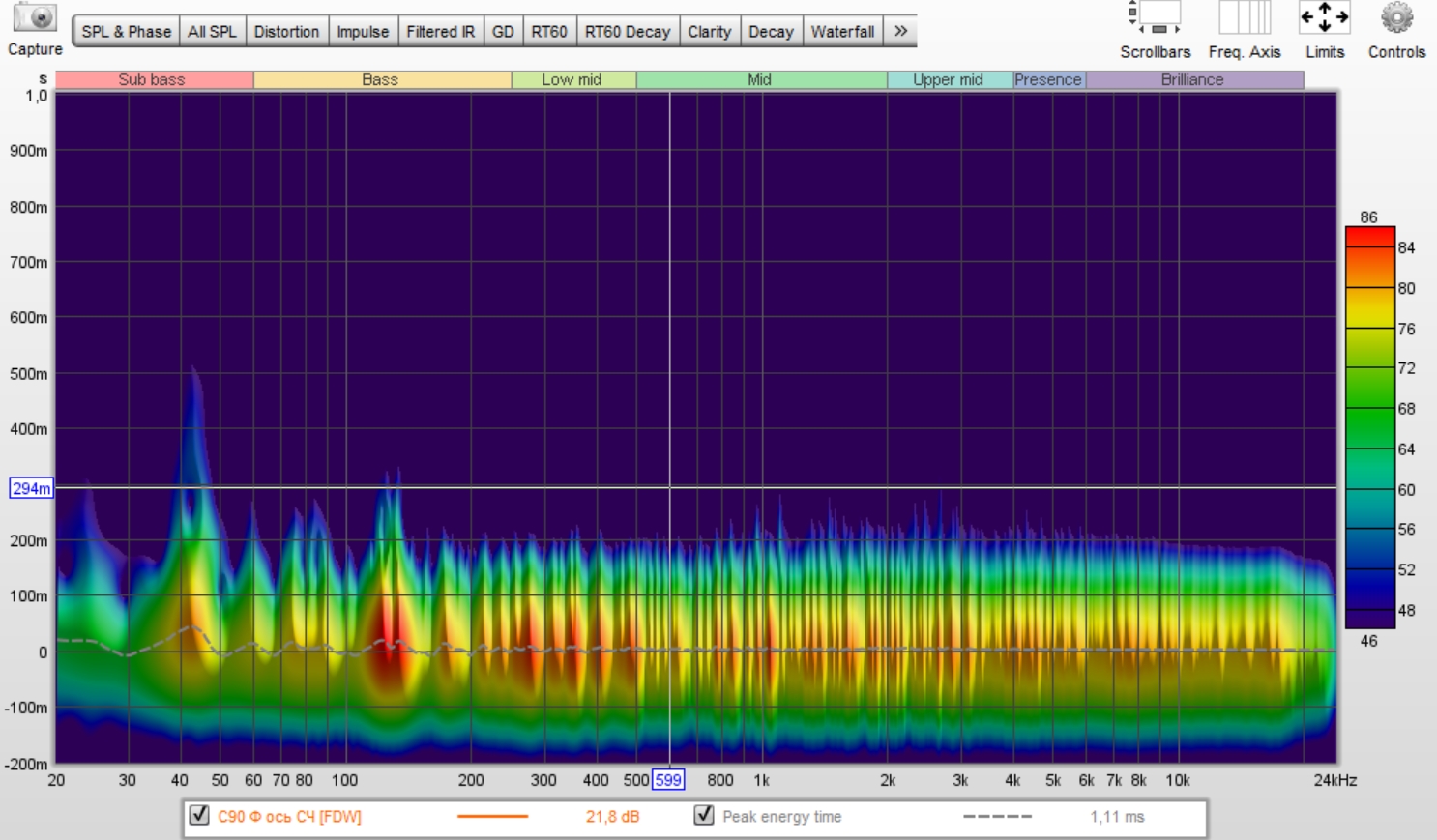

    479.6 KB · Просмотры: 73
Прикольно! Не вижу отдельно полосу НЧ и не привели схему фильтра. Что бы я сделал:
1. присадил бы 2...3 кГц на 1...2 дБ. Если это не сделает ФВЧ-2, то просто уменьшить частоту среза ФСЧ сверху (может подойти резистор 47...100 Ом в параллель катушке в ФСЧ). ФВЧ-2 хватит очень мягкого, по Линквицу. И так с ФВЧ-1 скат 4/2 кГц 9дБ/октаву. Третий, конечно, не нужен.
2. После чего проверил бы стыки методом Настройка фазовой согласованности полос по критерию максимального провала на АЧХ , а оптимальный угол наклона нашёл бы исходя из не-мешания СЧ динамика ВЧ динамику выше 8 кГц, там вроде чуть не то.
Переполюсовку пробовал. но уже на 2ом порядке ВЧ, там всё хорошо вроде было. 1ый порядок я скорее всего не оставлю себе. Потом сравню. Но пока на слух выбираем 2ой порядок ВЧ. Замеров НЧ в этой подборке не было. И так млн замеров... Голова кругом. НЧ фильтр я трогать более не намерен. Вопросов к нему нет. Схемы могу выложить. Но они немного не окончательные, может не стоит их плодить здесь?. С графиками почти всё. Далее на слух чуть подвигать.
Катушку 0,8мгн на сч еще не пробовал. Но всё указывает на неё. Думаю в окончательном варианте будет именно она. Даже если мериться будет хуже, уверен звучать будет лучше...
O, 1 мГн ( даже 0, 2 было бы мало нормальному мужику) – мизéрно-позорный номинал для звука ВЧ, тем более с "тяжëлыми номиналами" конденсаторов в ФВЧ
