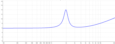

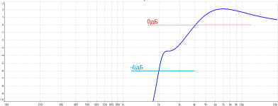

Активное сопротивление ЗК 7,8 Ома; резонанс 1950 Гц; максимум импеданса 16 Ом:

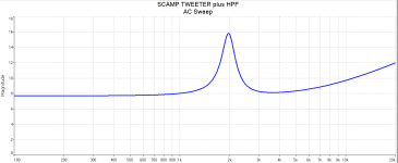

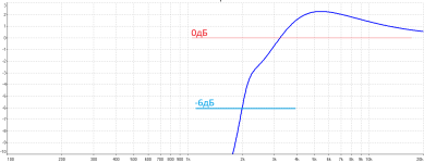

Активное сопротивление ЗК 5,8 Ома, 14 Ом на максимуме импеданса:
Ну и какая частота раздела? 2 кГц в обоих случаях. Твиттер работает на частоте резонанса на полную.

Может!
Ужос @уди0фила просто! Срочно надо городить параллельную CL фильтр-пр0бку на F рез перед собственно ФВЧ. 🤣

Голубой без фильтра зеленый с фильтром 3500Гц (L=>0,350мГн, C=>5,6мкФ)
Ужас. Не тихий, а громкий, из-за попадания на динамик частот, равных его резонансной. Будьте человеком, уменьшайте конденсатор и катушку.
