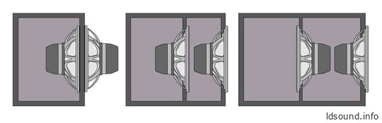

Попались по случаю такие интересные колонки,так в них разная схема фильтра,всё что по ним написано прочитал,но много не ясностей,принцип понял,что второй дин играет НЧ полосу,но резистор на входе 8 Ом наверное не нужен,оставить кондёр на 200 мкФ,но есть схемы и с двумя резюками,а конкретно заводской схемы нет,может в паспорте на 112-ю романтику?

Изобарик: Конденсатор шунтирует задний динамик по СЧ-ВЧ (только "поддув" НЧ на передок через закрытую камеру), чтобы задний динамик не пытался "играть" в зад (через диффузор) переднего (где-то такое видел). Передний играет всю полосу. Получается как бы один динамик с большей массой подвижки и меньшей отдачей. Меньше экв. объём.
У отечественных любителей (и профи) называлось "сдвоенные динамики".
резюк нахера,для защиты что ли
Аттенюатор: Чтобы не сразу горело от слишком мощного усилителя. Сумрачный необъяснимый славянский гений (сваяли рацуху, получили премию...). Поисками смысла (Грааля) дальше не занимались.Я бы подумал о желании увеличить добротность, но ее там и так до болта. А может, частотку таким способом "выравняли":)

4ом+4ом+8ом в итоге дают те же 8 ом
конденсатор шунтирует один динамик. Получается 4+8=12 ом?
Но может быть и другая схема -динамики параллельно, но передний включён через конденсатор:)
Реактивное сопротивление конденсатора зависит от частоты (цепи переменного тока).
