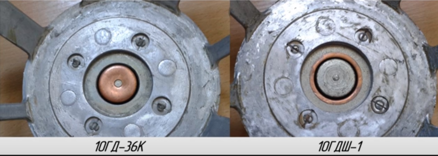

Мои знания не позволяют точно оценить правильность решения, но по-мне, так колпачок совсем не обязательная фишка для ШП.
Убираем колпачок, зазор уже, индукция выше. Значит мы можем намотать для той же добротности меньше катушку. Меньше катушка, ниже индуктивность, меньше масса, шире по верхам. Конечно за счёт тонкого провода предельная мощность упадёт, но для дома способ годится.
Что колпачок "компенсирует" индуктивность катушки, что мы саму катушку витки уменьшаем, в итоге расширение по верхам.
Ну а минусы это падение мощности и из-за падения веса требуются мягче подвесы и ящики будут больше.

а если медь будет и на керне, и на фланце, "два в одном" :)

Здравствуйте! Вот дошли руки заняться интересным для меня ШП. У меня их несколько пар, задумок много, но надо начинать с малого. Первым делом захотелось хороший ШП, были закуплены ППУ подвесы, динамик разобран на детали для приведения так сказать в порядок. Удалил клей, зачистил заусенца на раме. Вижу, что для данного динамика рекомендуется более мощная магнитная система, отсюда вопрос - какая лучше? Потом интересно следующее - если сменить магнитную систему, то как вернуть медный КЗ виток, со старых кернов он не снимается, выполнен в виде "нашлепки" из тонкой листовой меди и съему не поддается. По оформлению хотелось бы ФИ или что то вроде "Лабиринта Рогожина".
MIHEY, вариант несложный и недорогой - найти какой-нибудь старый негодный 4А-28 у старьёвщиков, можно даже с драным диффузором. Главное - чтобы катушка и магнитная система были целые. Берёте эту самую МС, меный колпак там уже есть и неплохой, крепите к раме, вклеиваете катушку 4А-28 в диффузор 10ГДШ и собираете динамик.
Ожидаемые компромиссы. Каркас катушки алюминиевый и будет слегка тормозить в магнитном поле, но мех. добротность при этом немного уменьшается. Катушка четырёхслойная, и это как бы плюс, но её собственная индуктивность высоковата даже с учётом медного копака на керне, поэтому супер-ВЧ здесь ожидать не стОит и можно сразу клеить небольшой колпак на диффузор вместо ВЧ-рупорка (ИМХО). Поле в зазоре МС 4А-28 до 1Т изначально не дотягивает, так что противомагнит будет не лишним.
В итоге из этого набора можно прицелиться на создание некоего мидбаса среднего уровня с неплохим заходом в СЧ. Ожидается подъём АЧХ на СЧ относительно условного диапазона НЧ, понадобится соответствующий фильтр. Чтобы оценить пригодность полученного динамика для резонансных оформлений типа ФИ или лабиринт, потребуется измерить хотя бы Qts. И большого хода на НЧ не полУчите, катушка коротковата.
Это простенький вариант для примера. Всё остальное - мотать катушки, токарить, намагничивать - уже другой уровень сложности и результата.

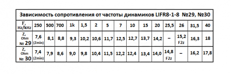

Замену МС делал на всех апгрейдированніх 10ГДШ-1. А это несколько десятков пар. Потому как заводская МС откровенно слабовата.
Один из вариантов - сдвоенный магнит от тех жн самых 10ГДШ-1 (см. фото).
Естественно, керн всегда удлинял, на 2...3 мм. Очень полезная штука при короткоходной катушке широкополосника. Существенно утяжелять ЗК низззя, если надо. чтобы динамик остался широкополосным.
Добротность, в зависимости от выбранного основного резонанса, можно удержать в рамках 0,5...0,8.
Выше и ниже - хуже, для полнодиапазонного 8" динамика.
Кстати, в обязательном порядке иголочно-ниточным "датчиком" надо проверить равномерность намагниченности разобранных магнитов 10ГДШ-1 перед их сдваиванием. Один из десятка-двух обязательно намагничен неравномерно, или только частично, краем.
Неравномиерность АЧХ работы заводского виззера на участке 8...22 кГц около 27 дБ. Доработкой удалось устойчиво уменьшить неравномерность до вполне приемлемого значения в 15...17 дБ.
Тестировал исходный и доработанный виззеры и методом мгновенной замены перед стоящим с закрытыми глазами слушателем, на субъективное восприятие.
Характерный "квик" на 600 Гц тоже уменьшил, до уровня не больше 5...6 дБ.
Из десятков отзывов два пользователя оценили звучание апгрейдированных 10ГДШ-1 по точности и естественности подачи звука как сравнимое с изо-орто-динамиками наушников.
Так что потенциал исходного, самого по себе очень хорошего динамика, вполне реально поднять на порядок - два.
АЧХ во вложении без сглаживания.

А есть ли смысл в меди со всех сторон зазора? Ещё больше сделать его ширину по железу при той же обмотке? Есть ли смысл вообще в этих медных колпаках? Мне не доводилось видеть выкладок об изменении (улучшении) АЧХ или стабильности импеданса динамика из-за присутствия в зазоре медного колпака или кольца. Пишут все, что стало лучше....
Больше меди в зазоре - больше подъём АЧХ на СЧ-ВЧ. Избыточность этого подъёма тоже "не есть хорошо". Поэтому переход от колпака к кольцу, скорее всего, был не просто ради экономии. Есть такое мнение, что 10ГДШ с кольцом на фланце звучат более сбалансированно, чем с колпаком на керне.

Дюймовые керны ВЧ с омеднением для быта были у двух ВЧ головок - 10ГДВ-2 и 10ГДВ-4.
У второй из них очень продвинутая конструкция МС с утолщением керна, проточкой толстого верхнего фланца. Не удивительно, что там такая высокая индукция - такой и добивались.

Если есть выход на токаря, и желание апгрейдировать 10ГДШ-1, то есть смысл сделать МС на сдвоенных заводских магнитах. Перед этим надо ккуратно снять медные колпаки, способом нагрева, описанным выше.
И омеднение никуда не денется.
