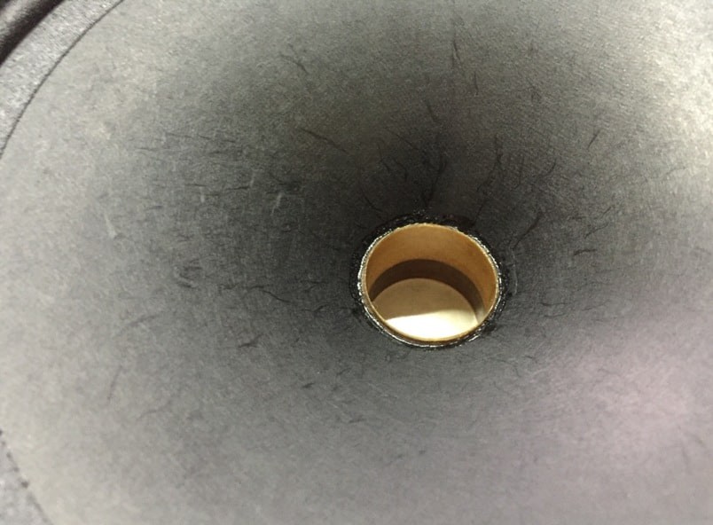

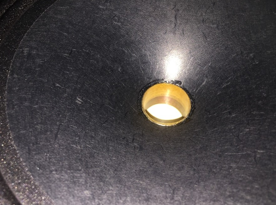

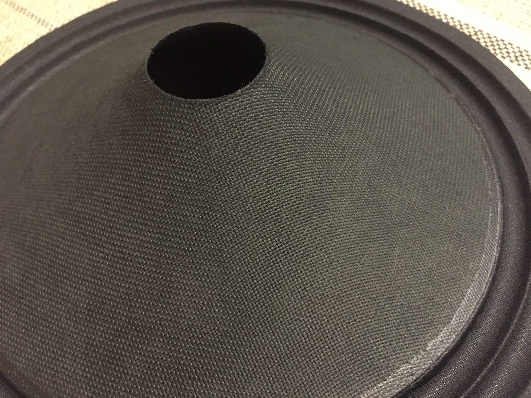

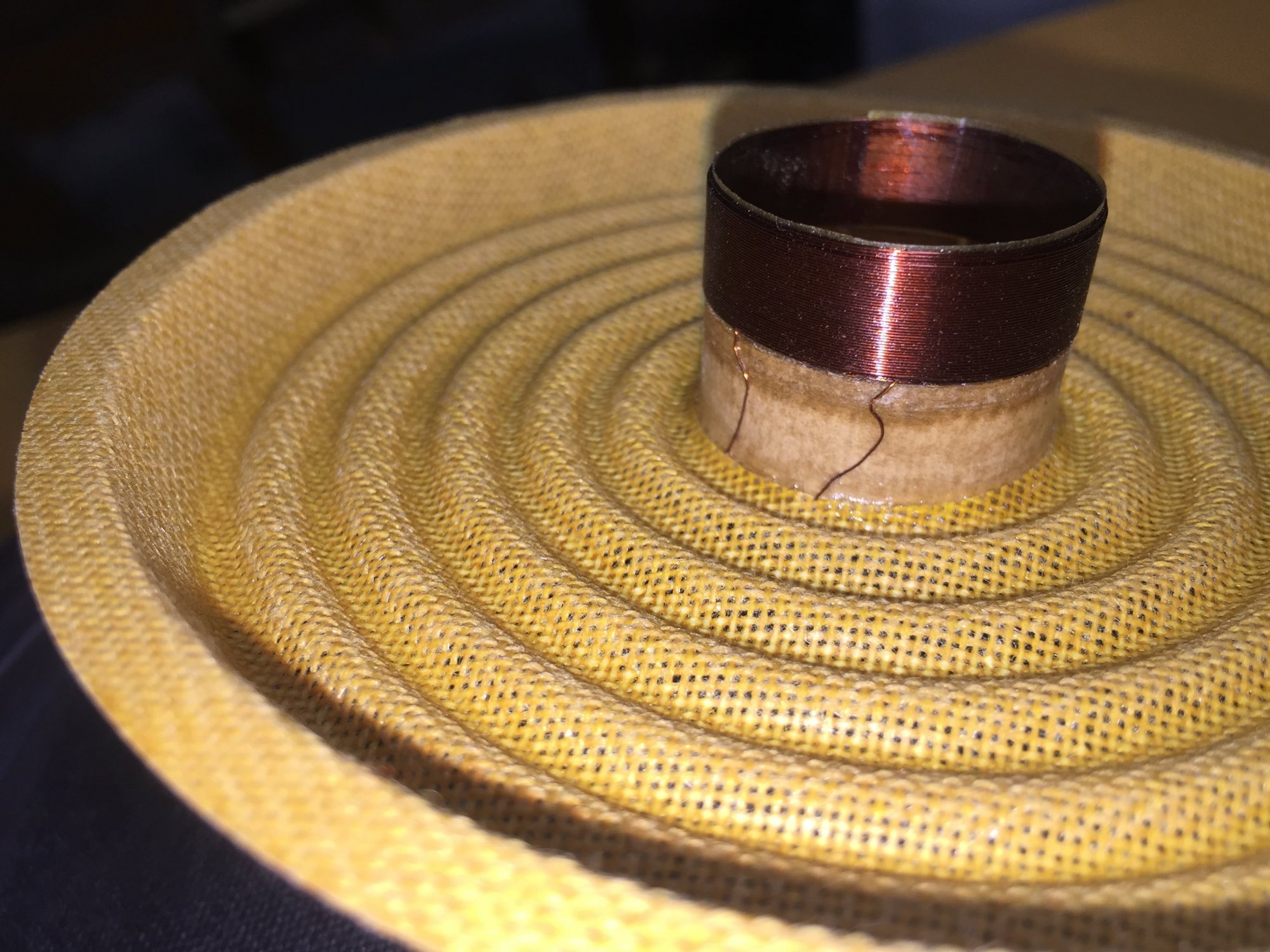

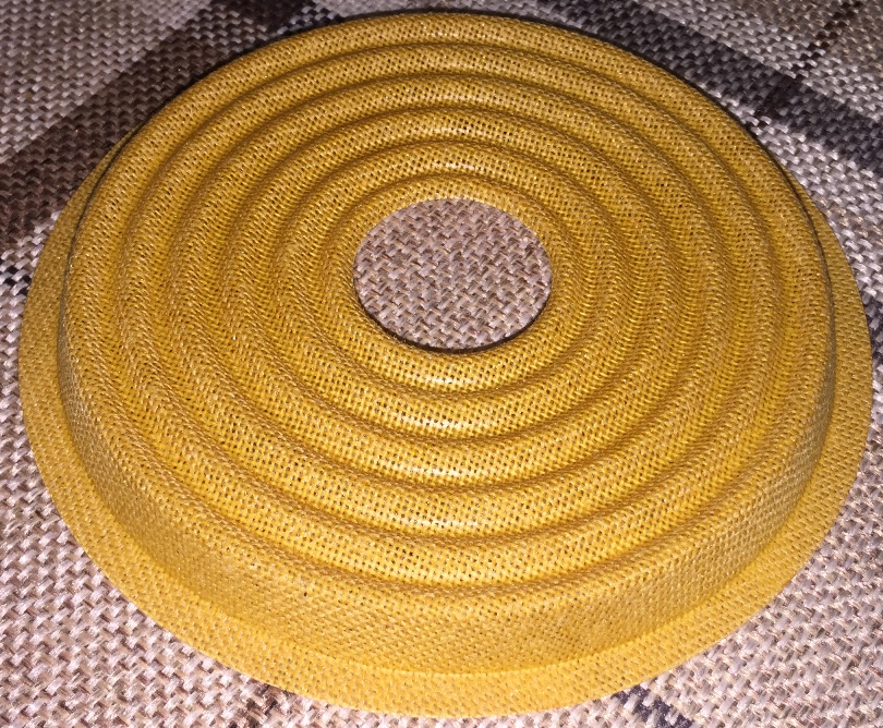

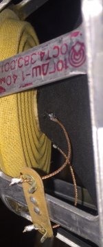

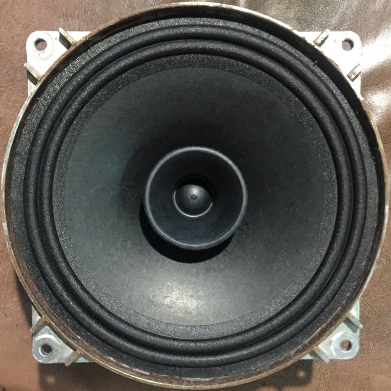

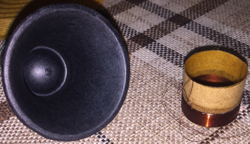

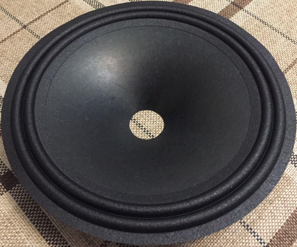

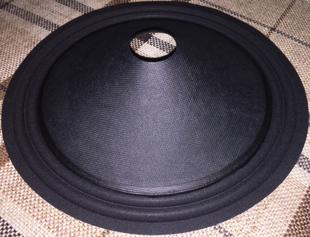

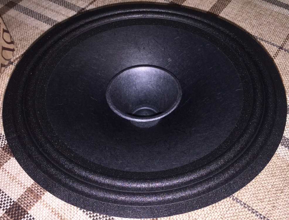

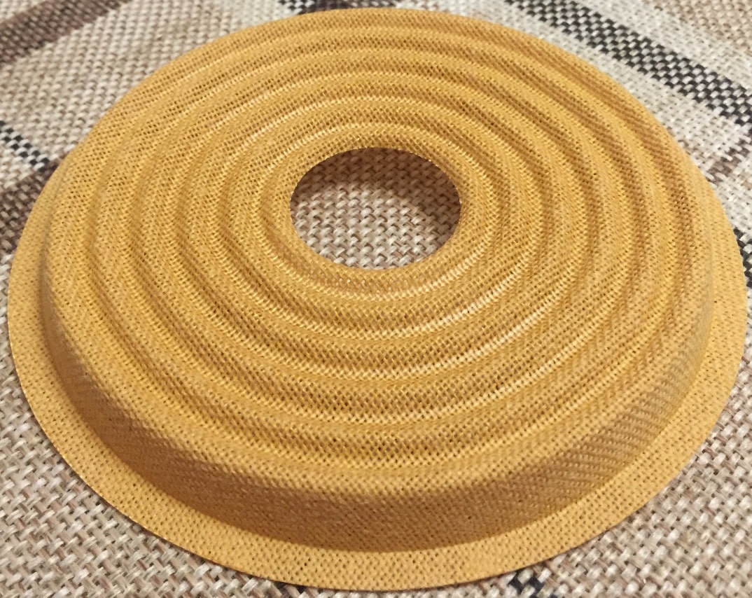

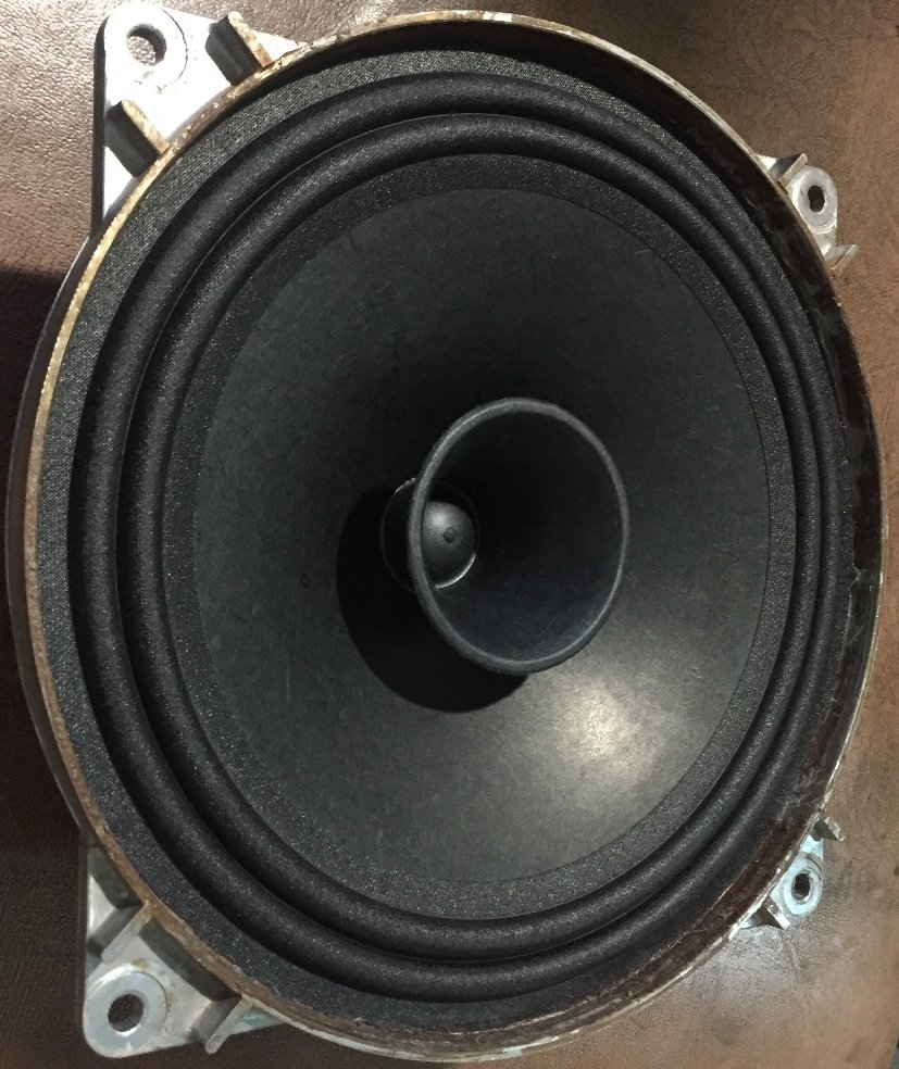

Пришли запчасти. Кухонные весы на 10 кг, какая точность по граммам не знаю, не калибровал.
Диффузор с подвесом, пыльник, ЦШ и ЗК = 16 грамм
Диффузор с подвесом = 10 грамм
ЦШ = 3 грамма
Пыльник и катушка = 3 грамма

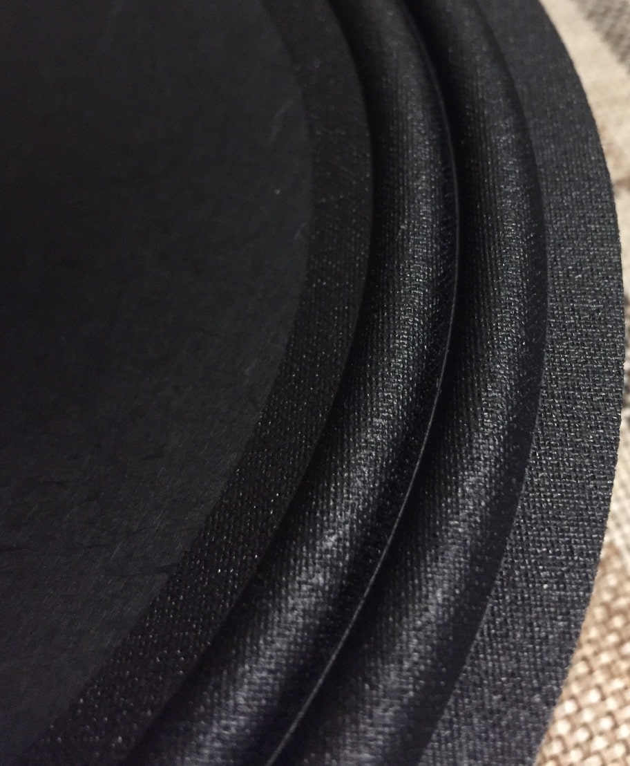

Подвес очень жесткий, если сравнивать с пеновым, намного жестче. Причем такое ощущение что волна, которая ближе к диффузору жестче. Вырез под катушку на 1-2 мм больше. Сам диффузор довольно гладкий с лицевой стороны (в сравнении с заводском), как будто с волокнами)
ЦШ, пыльник и катушка самые обычные.

И не наводил бы заведомо ложной информации...
Резонанс, похоже, будет хорошо так за 60 Гц, что во многих случаях вполне оправданно для 8" ШП головки.
Щель купируется толстой х/б ниткой или кордом, с пропиткой эпоксидным клеем.

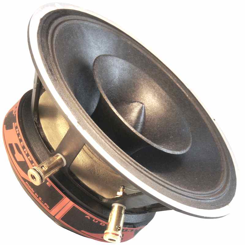

Не совсем обычные - "пыльник" за единое целое со вторым диффузором, ВЧ рупорком. Стандартный вес этой детали 0,85...1 г. Катушка около двух грамм, что близко к заводской.

Подвес ГДШ не очень мягкий новый и сильно меняется от времени, как почти любой ППУ. Если подвесы собрались заказывать новые - многие тканевые хорошо разминаются руками, как и ЦШ.
NiCobalt
17 Мар 2021
1,601
519
56

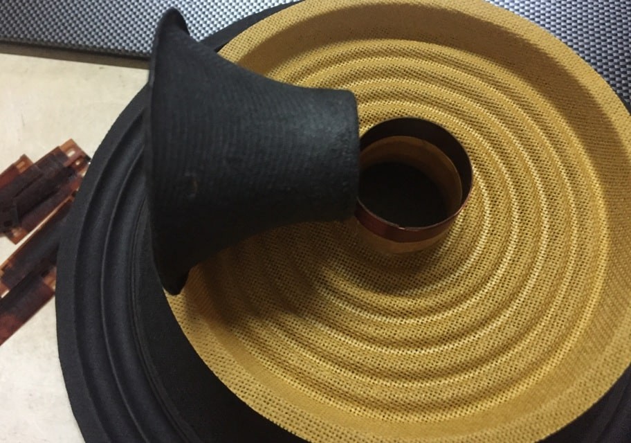

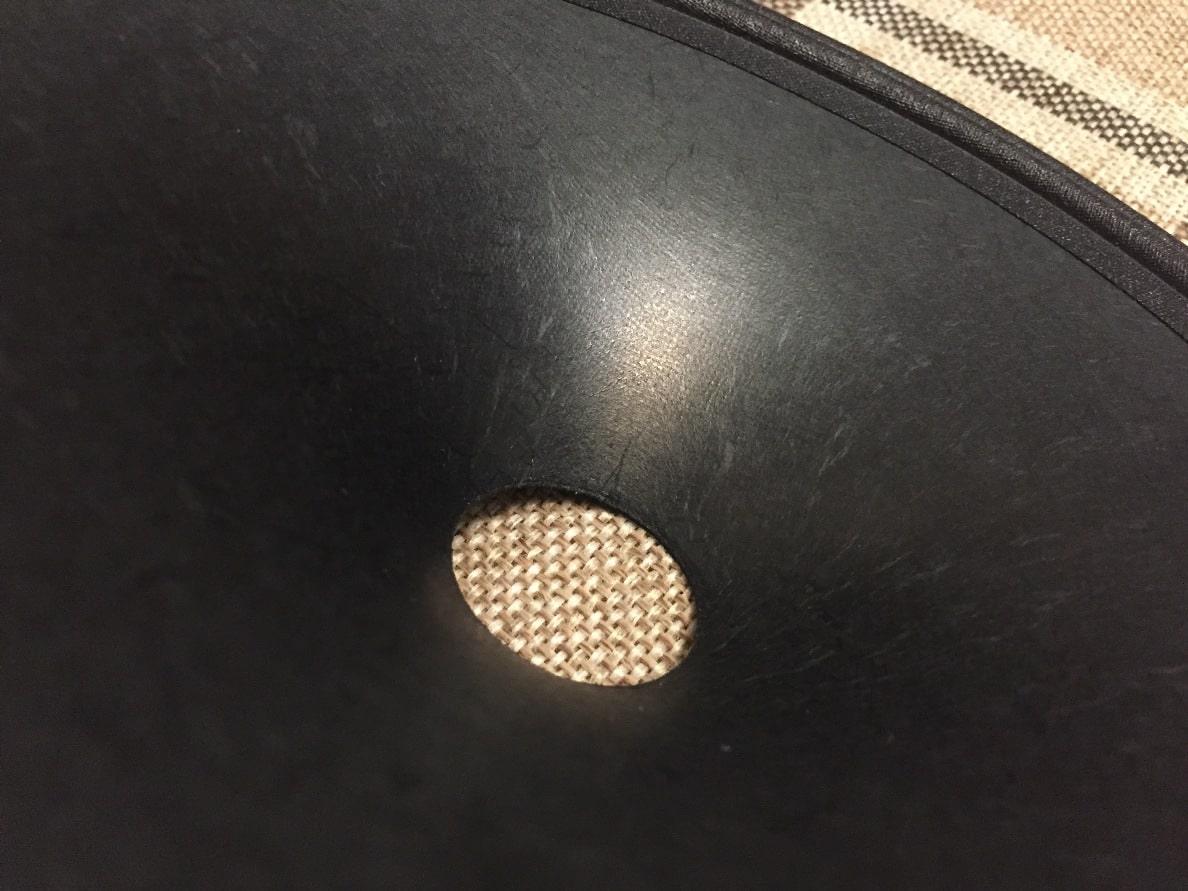

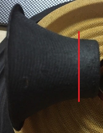

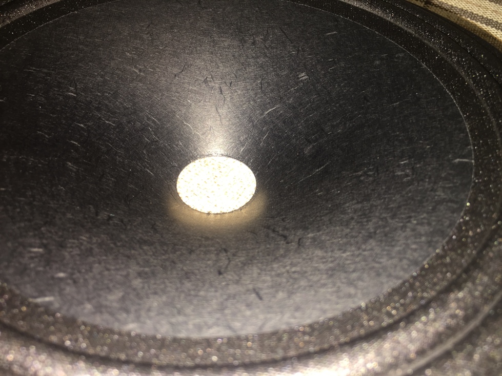

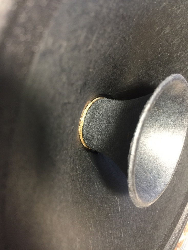

Склеил диффузор с цш и катушкой:
визер не доработанный
в каком смысле?
Верхний край чтоли?)
Со стороны соединения визера с подвижкой, его можно сделать не таким высоким.

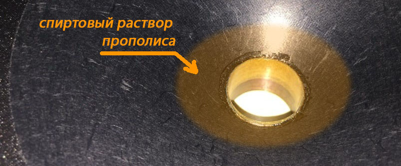

Дмитрий, пока не вклеили визер (который лучше вклеивать после сборки)
Поверху слегка помазать, с уменьшением кол-ва прополиса от катухи. Аналогично с тыльной стороны визер. Верха чуток подравняются.
Диф мазать на оправке, или на керне с проставкой из плёнки или чего-либо подобным. Собирать суток через двое.
Сначала попробуйте с микрофончиком без визера (особливо внеосевую АЧХу).
Высотой и жёсткостью визера отрегулируете АЧХу на правом крае (на верхней серединке и правее).

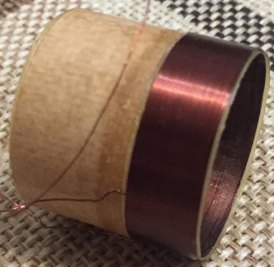

А катуху дополнительно раствором БФ2 проклеивали с дальнейшей полимеризацией?
7,355
3,805
167
+like Напишите еще что клей был резиновый .
Виззер чётко работает даже просто вставленный, на трении.
Сверхжёсткий клей для его установки в бумажный каркас не требуется.
Даже на мягких диапазон до 22 кГц в полочку.
Судя по виду, каркас ЗК уже проклеен. Допропитать его не порлучится.

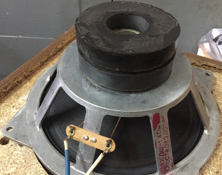

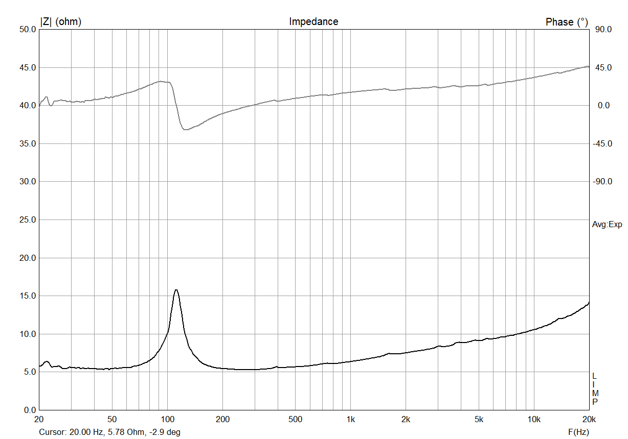

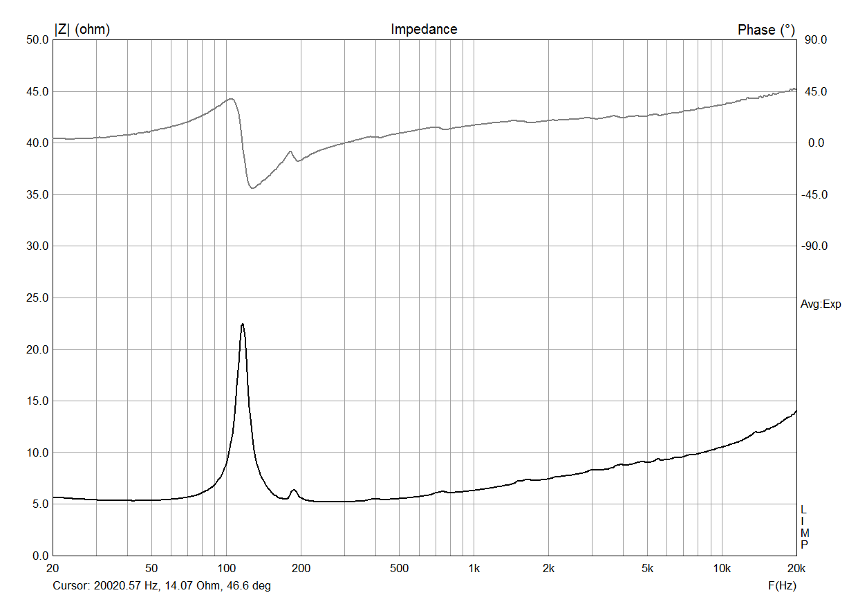

Без корпуса:

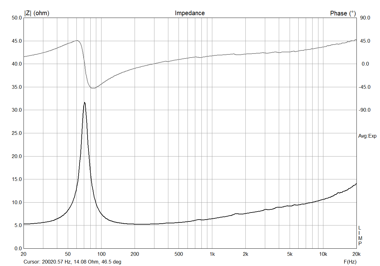

В корпусе 10,45 л:
В корпусе 10,45 л с наполнителем (Qts=2,08):
Без оформления и в корпусе:
Fs = 70.68 Hz
Re = 5.10 ohm[dc]
Le = 79.54 uH
L2 = 337.51 uH
R2 = 4.05 ohm
Qt = 1.18
Qes = 1.40
Qms = 7.31
Mms = 13.83 grams
Rms = 0.840739 kg/s
Cms = 0.366576 mm/N
Vas = 23.54 liters
Sd= 213.82 cm^2
Bl = 4.728626 Tm
ETA = 0.57 %
Lp(2.83V/1m) = 91.62 dB

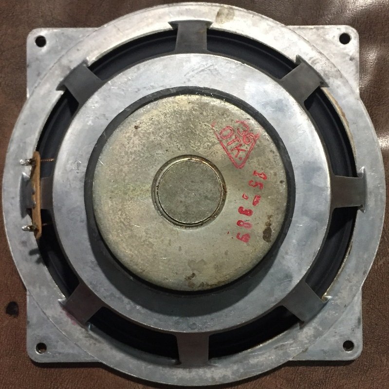

Жаль, виззер уже на месте. А так можно было бы усилить чуток МС неодимом и ферритом сзади - полная добротность чуток высоковата.
Тогда в ЗЯ-свечку был бы в самый раз.
Что резонанс 70 Гц - так и чуйка при растянутой катушке существенно больше чем у заводского.
Доп. магнитами её можно поднять ещё выше.
Ящик желательно в разы больше десятилитрового, а ось динамика - в уши слушателя.

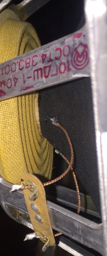

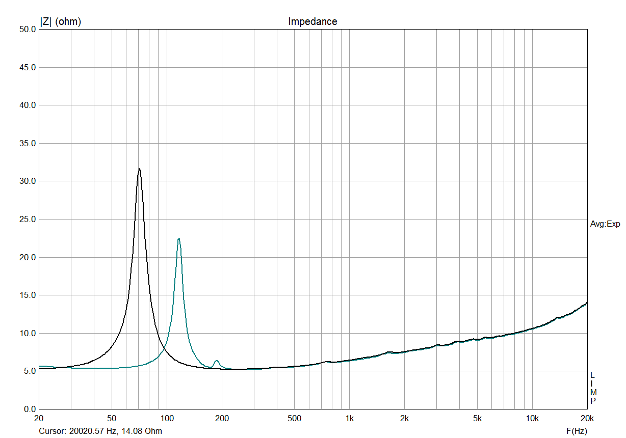

Приклеил магнит такого же размера на отталкивание. Графики импеданса одинаковые.
Добротность Qt с наполнителем уменьшилась с 2.08 до 1.75.
Сегодня программа показывает другую массу подвижки, хотя условия измерения те же. Минус объема от доп магнита учел, но все равно не идентично. Хотя резонанс точно такой же.
без магнитас магнитомс магнитом и с подгонкой
под массу подвижк
и

Улучшение от доп. магнита есть. Жаль, неодим уже не поставить.
А добротность не настолько критична по величине, чтобы панику разводить.
Для ЗЯ подходящего объёма - вполне.
И позволит легко обеспечить диапазон почти в половину Fs.

улучшение Qts на шесть сотых? LDS, спасибо за опыт. Никогда не буду клеить сзади.
Ваши проблемы.
Сзади не возбраняется попробовать разные магниты. Не только марку 16БА.
Комбинация доп. магнитов спереди и сзади понижает Qts до 40%.
