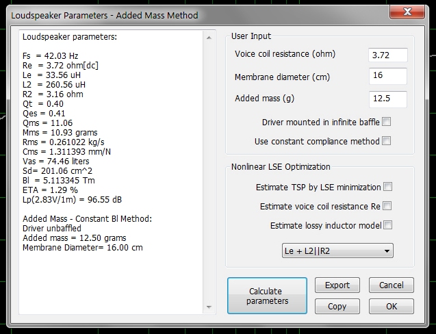

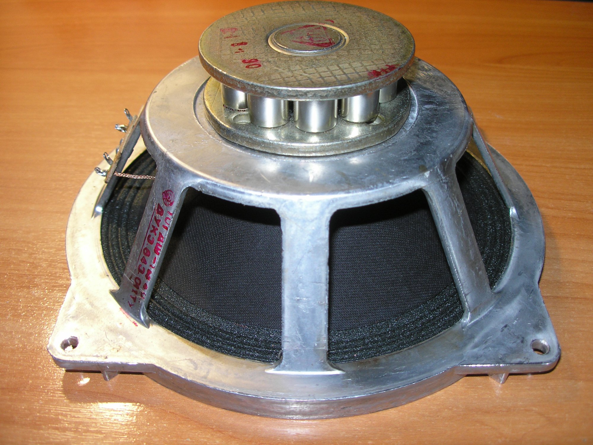

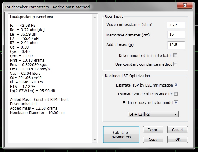

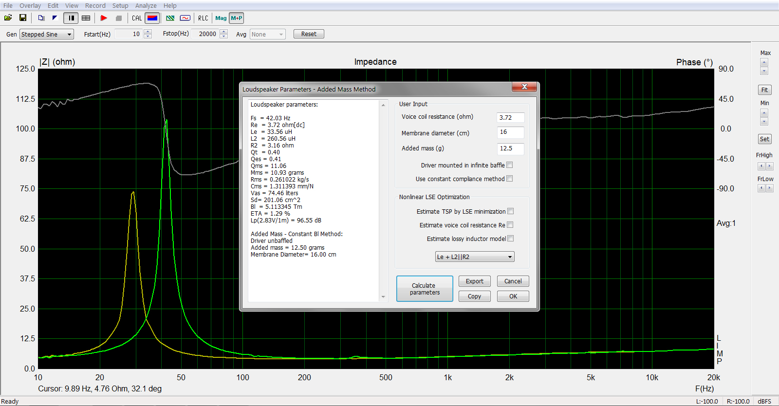

Здравствуйте, уважаемые форумчане. Хочу поделиться результатами эксперимента по изменению магнитной системы 10ГДШ. Использовал 10 неодимовых магнитов марки N35. Прикладываю параметры Т-С.
+like Расскажите какой размер цилиндра, их количество и на что клеили?

А не преувеличено количество магнитов? Хватает на них железа?

Брал 15х15 мм, клеил на БФ-2.
Пробовал 8 штук, Qt вышло 0.5, решил добавить. По результату Qt=0.38, получается - хватает.
Вот и я думаю железо 10гдш в насыщении. С такими магнитами там могло БЛ быть вдвое больше

Добавлю, при выборе высоты магнита 15мм не нарушаются параметры МС в части расположения керна относительно зазора, к услугам токаря обращение не требуется.
Добро пожаловать в нашу компанию.
Спасибо, рад общению с интересными людьми.

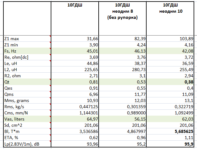

Надо бы параметры до и после. А то непонятно что изменилось. Можно только догадываться.
Конечно не хватает. Даже обычный 86-ой феррит насыщает как 25-й керн, так и тонкие фланцы. Например замена керна на 10880 даёт прирост индукции на 3-4%. Толстые фланцы у 15ГД-11 тоже не просто так ставили: оптимальная толщина для 86-го феррита 7 мм. Если неодимы сильнее - надо ещё толще.

3,761
411
80
Интересно: почему у оригинальной конструкции Mms 10.9 гр., а без рупорка, но с неодимами 12? Версия слева ещё набрала до 13.1 гр. Куда неодимы клеили, неужели к подвижке?
Диффузор сильно б/у, был окрашен в несколько слоёв чернилами. Не судите строго). В планах пересобрать на новых элементах.

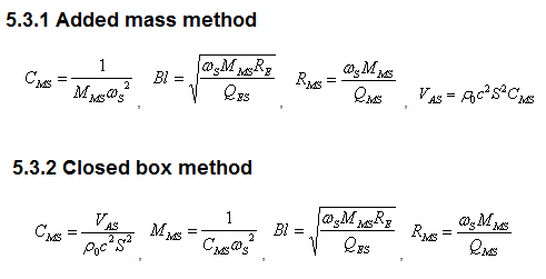

Андрей, метод добавочной массы не точен, рекомендую добавочный объем. Так же не прожимаю галочки справа, Re меряю точным тестером и прописываю в поле. Так измерения больше похожи на ручной метод.

Если прога косячит на 30% массы, то на сколько она косячит в остальных параметрах? Как минимум на столько же. Зачем она такая нужна, когда "на глаз" можно точнее определить.

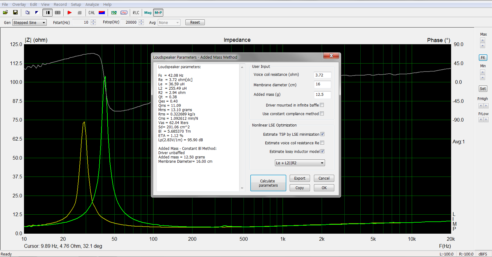

Поздравляю. Интересно. Несколько советов по улучшению точности. Хотя они уже написаны, я повторю.
1) Обязательно ставить галочку Estimate voice coil.
Результат будет правильнее, чем с измеренными 0,02 ом. Интересно, чем это измерялось.
Вижу, что не нажата кнопку коррекции сопротивления кабеля до динамика. Обычно оно - десятые доли Ом, поэтому измерять тестером до 0,02 ом нет смысла.
2) Измерить точно методом добавочной массы - весьма сложно. В первую очередь из-за проблем с креплением груза, поэтому очень желательно использовать ящик.
3) Правильно, что использовался метод Stepped Sine.
4) Вы получили теоретически идеальную Qts=0,38.

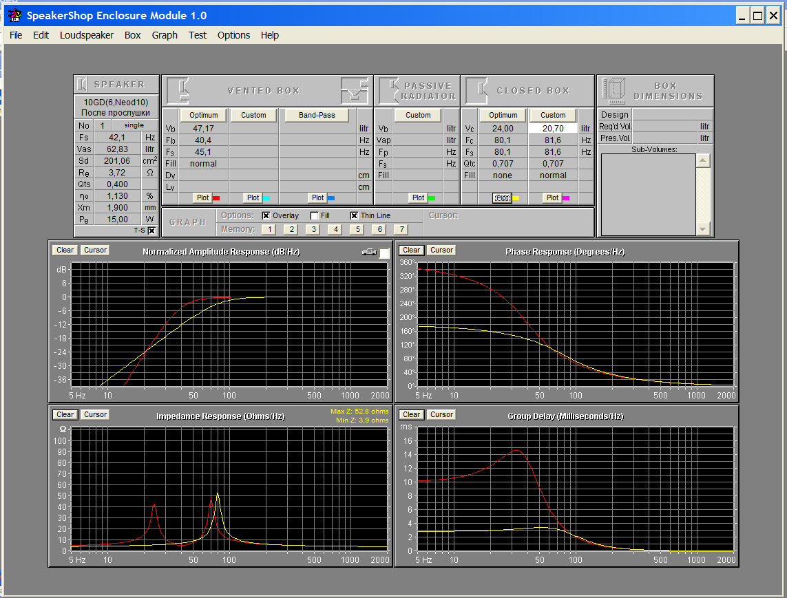

По прикидкам в Спикершопе нижняя частота в 40 литрах ФИ от 40 Гц - отлично для этого динамика.
Но если динамик будет работать на как ШП в одиночестве, надо иметь в виду сопротивление катушки фильтра и акустического кабеля.
5) Думаю, всё складывается отлично, только не надо наваливать ему мощности и поднимать басы тембром - динамик всё-таки довольно нежный.
6) Прога косячит у того кто не умеет ей пользоваться.

Не, это прога косячит. И постоянно))
Не соглашусь. Методом добавочного объема другие результаты и они почти* совпадают с "ручным измерением". Есть тема для такого вопроса по измерениям, я ее так и не закончил. Но измеряю динамики в ручную и по программе, пришел к выводу, что добавочная масса врет.
в 5% укладываются

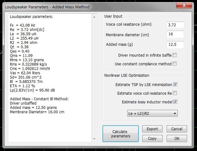

Дмитрий, для чистоты эксперимента дополню параметрами Т-С без галочек. Re меряю вручную, прописываю вручную, автоматическое определение не использую.
За рекомендации благодарю.

Добавочная масса нужна только для измерения эквивалентного объёма. Как и измерительный ящик. Все остальные параметры в таких добавках не нуждаются. Откуда тогда огромная погрешность? Глупо 30% валить на провода. На прогу можно - больше не на кого.
Интересно что это за ручной метод, который можно сравнить с методом добавочного объёма? Ручной - это с доп. массой?
Посмотреть вложение 36776 Посмотреть вложение 36777
Спасибо, прикрепил разницу. Обратите внимание на изменение Mms.
Не в этой прграмме:
Без ПК, тестер, генератор и т.д.

Мои поздравления. Роскошные параметры, золотое сечение, Баттервортовский инвертор просится, в 40 литрах от 40 герц
Благодарю. На данный момент динамик в единственном экземпляре. Провожу эксперимент как с магнитной системой, так и с элементами подвижки. Да, результаты расчёта в программе могут "гулять", но даже они дают возможность оценить промежуточный результат.
Возможно, уже есть наработанная и стандартизированная сообществом данного форума методика измерения динамика, если ДА, то прошу сообщить ссылку на материал.
Коррекцию измерительного кабеля учитывал. Re измерял мультимером ANENG AN870, предварительно соединив измерительные провода прибора и сбросив результат на "0".
Учту рекомендации, спасибо.
