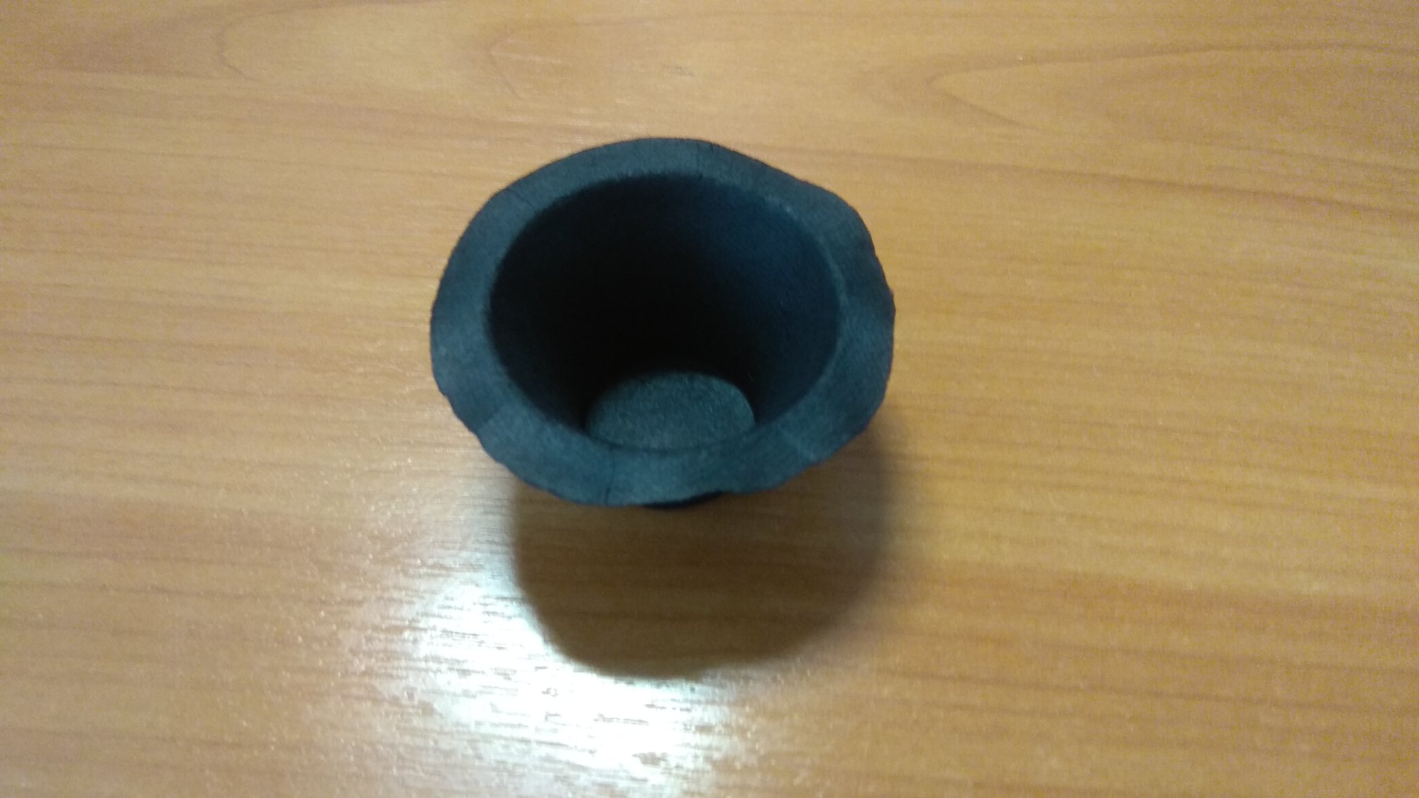

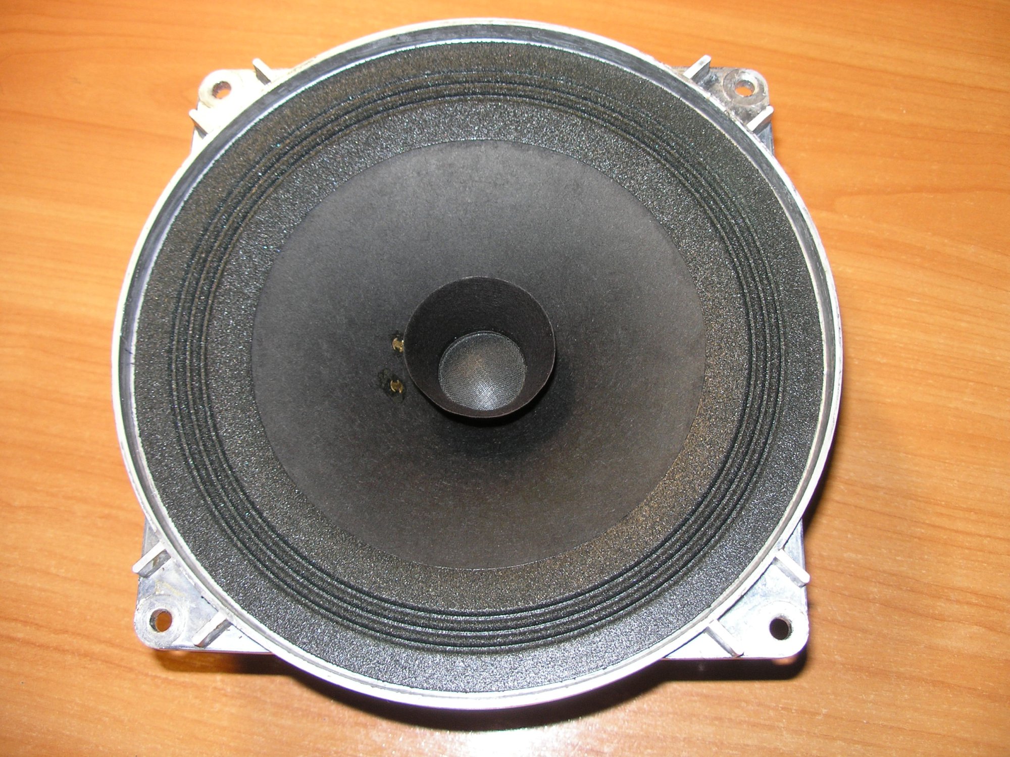

Рупорок - новодел известной фирмы из СПб. Пришёл в "слегка" странном виде, пришлось обрезать.

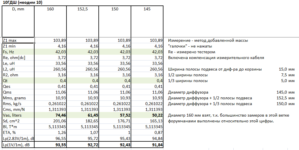

По поводу величины Mms. Обратился к руководству пользователя программы LIMP. Вот что пишут:
Mms - механическая масса мембраны Мm плюс масса воздушной нагрузки на мембрану Мa. Что логично...
Масса подвижной системы этого динамика 12,1 грамм (сложение массы отдельных элементов + 0,1 г на клей). Согласно методике LIMP массу подвеса и шайбы нужно использовать с коэффициентом 0.5. Рассчётное Mm равно 9,65 грамм.
Разность масс в сообщении 135, кроме окраски диффузор и добавления рупорка, можно объяснить ещё и воздействием разных воздушных масс, т.к. замеры были сделаны в разные дни.
Сговор разных дней измерения с изменяющейся Qts от добавленных магитов налицо. Руководству программы от меня привет).

Много вопросов возникает к такому параметру как Sd. В руководстве пользователя к LIMP этому параметру уделяют отдельное внимание:
«Проблема измерения площади поршня S
Точность оценки физических параметров зависит от величины площади мембраны S. Значение обычно получается из измерения диаметра диффузора, который включает 1/3 - 1/2 от ширины подвеса. MLSSA [10] предлагает метод оценки площади S по данным измерений. Метод основан на применении двух методов измерения: добавленной массы и закрытого ящика, последовательно для одного и того же динамика. Этот метод использует тот факт, что Vas не зависит от S для метода с закрытым ящиком, в то время как Mms не зависит от S для метода с добавленной массой».
Т.к. подвес данного экземпляра сделан из ППУ, то возникает сомнение, что он сильно влияет на сжимаемый «поршнем» динамика воздух.
Прикладываю расчеты, сделанные с использованием разной величины Sd.
Новая «пища» для скептиков)). Хотя, скептические взгляды весьма полезны, т.к. истина где-то между разнополярных взглядов. Но и недооценивать современные инструменты, такие как Limp и подобные - не стоит.

Например смотрим таблицу из 169-го поста. Нижнюю строчку. Как может быть разная чувствительность у одного и того же динамика? Неужели так померил компьютер? Конечно он не мерил, а просто написал от балды. Если бы посчитал, то была бы формула такого расчёта. А её нет.

А только я обратил внимание на то, что измерение добротностей - это череда формул, друг из друга вытекающих? И изменение одного вводимого параметра автоматически приводит к болтане всего остального, каким бы методом мы не пользовались, комп. это или цешка.
Добротность - результат конструирования зависящий от всех без исключения факторов.
Надо понимать что высоких результатов можно достичь только тщательным подбором всех элементов конструкции, где точность измерения первый и самый простой способ достичь результата. Измеряя с точностью ± 20% ничего хорошего не сделать, потому что это точность "на глазок". Так китайцы собирают, поступая как они вряд ли получится сделать лучше чем у них, а они всегда сумеют сделать дешевле. Поэтому конкурировать с китайцами бессмысленно, если устраивает их качество - проще у них и купить. Если надо лучше - надо делать лучше.
Надо не путать расчёт и эмуляцию. Таблица с разной площадью на отличается глубиной мысли: любому дураку понятно что чем больше площадь при прочих равных, тем выше чувствительность. Тратить время на подобную ерунду - отбирать его у более полезных дел. Более полезное: например сделать точно такой же динамик, но с диаметром диффузора не 145 мм, а например 155, потом 165, сохраняя при этом вес подвижки без изменений. Естественно он не будет совпадать до второго знака, потому что это будут не фантазии, а реальность. Там ничего ни с чем не совпадает, зато всегда можно сразу отличить результат и оценить его полезность. Или убедиться что данное направление бесперспективно, после чего переключиться на что-либо другое.

На протяжении многих сообщений прослеживается склонность к преувеличению цифр и неточность в исчислении процента от числа. Над тем и другим имеет смысл работать, выводы должны быть объективными, а не эмоциональными.
Задача конкурировать с китайцами, стоит перед производителями динамиков и АС, я себя не причисляю к данному сегменту.
