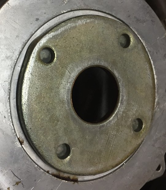

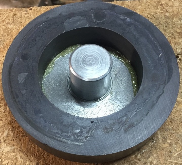

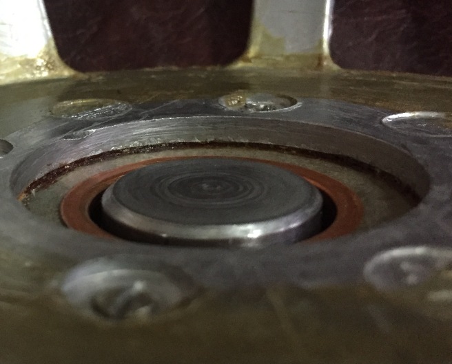

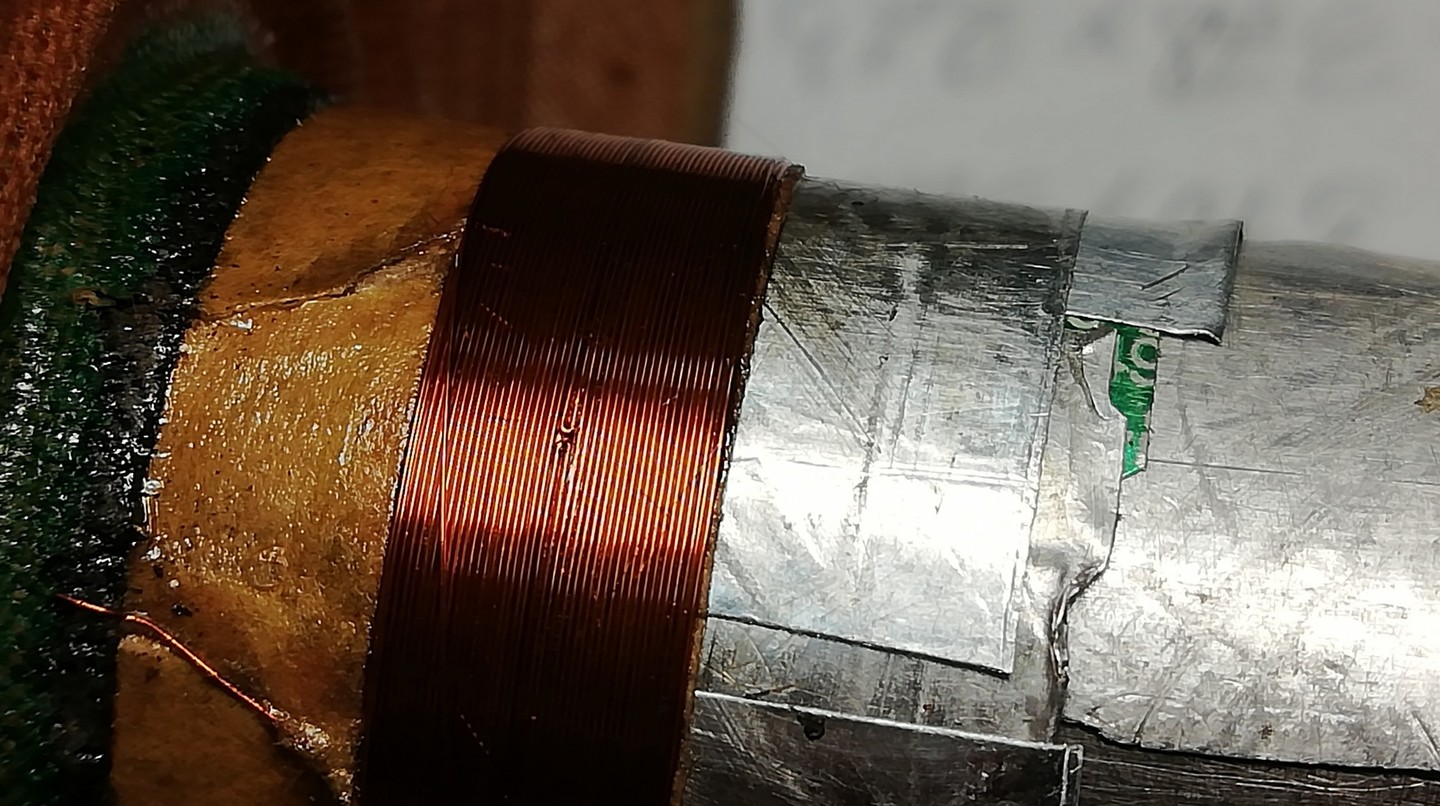

Голимую латунь некоторые заводы ставили в свои версии 32-х динамиков и всех устраивало. Полноценный колпачок из латуни всяко лучше разомкнутого куска медной фольги, который ещё и без донышка. Причём существенно лучше, даже на слух слышно.
Игорь, тебе не понять. Расстояние от латунного колпачка к медному на порядок меньше, чем между всякой фигнёй вроде фольги и хоть каким-то колпачком. Тот, кто освоил гайки может в любой момент заменить их на медь, ничего не меняя в технологии, любители фольги так и останутся в самом начале пути. Никто не мешает им сразу на медь перейти, кроме их самих.
что с широкополосником, неужто не удастся довести его до ума
Будет желание - удастся, не будет - нет. Это же очевидно.
Чтобы отечественный аудиопром да латунь??? Да ещё и Советский!!! Хотелось бы фактов, а не как всегда.
И какого, в зазоре будет делать "Лату́нь — двойной или многокомпонентный сплав на основе меди, где основным легирующим компонентом является цинк, иногда с добавлением олова (меньшим, чем цинка, иначе получится традиционная оловянная бронза), никеля, свинца, марганца, железа и других элементов."
Вместо чистейшего парамагнетика?!
Себя бл... не уважать, пихать в зазор латунь вместо меди! Димитрий, Вы открылись с новой стороны.... Как халтуршик. Да. Как же наверное удивлялись люди, увидев во вскрытом динамике от AIE на керне латунь?! smile_1
Токам Фуко и прочим полям не особо важно по каким материалам гулять, важнее чтобы материал был однородный. Стыканутая фольга гораздо хуже потому что в ней разрыв. Кусок трубы лежащий на дне хоть и целый, но он слишком далеко от витков катушки являющихся драйверов всего процесса. Далеко - это раз в 50 дальше. Что лучше: латунь на расстоянии 0.3 мм или медь в полутора сантиметрах? Никогда не исследовал? Попробуй - узнаешь.
Себя не уважать - это не пихать ничего туда, где должно быть хоть что-то. Степень уважения определяется результатом, т.е. звуком.
Убедиться можно послушав. Например Сонидовские динамики с фольгой или Скан-Спиковские с колечками, у тех и у других верха нет или он существенно завален. Если про сканы можно сказать что они тяжёлые, катушка длинная, то про сонидо такого не скажешь, у них и масса более-менее, катушка похожа на шириковую и индукция какая-никакая есть, завал на ВЧ можно валить только на отсутствие нормального КЗ витка.
Ясно. Фактов о латунных колпаках на кернах 4А-32 как в природе не существовало, так и не будет от Рутковского. Остальное можно не читать.

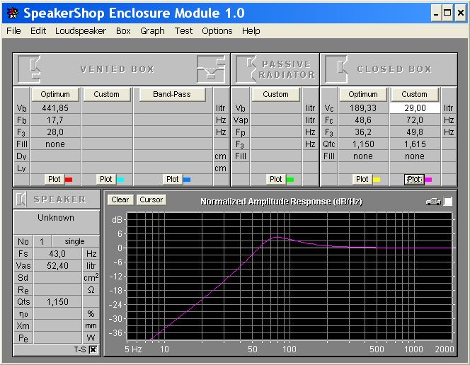

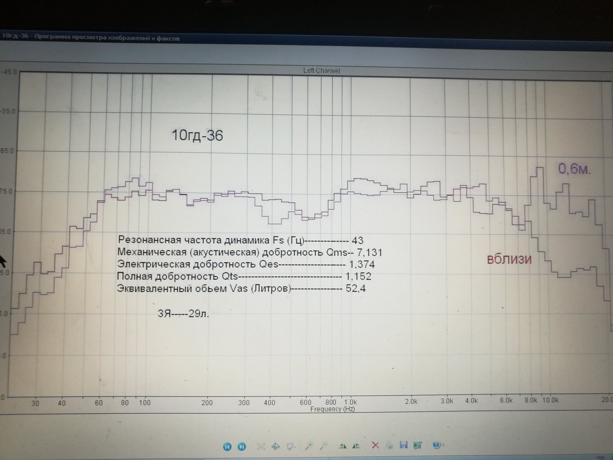

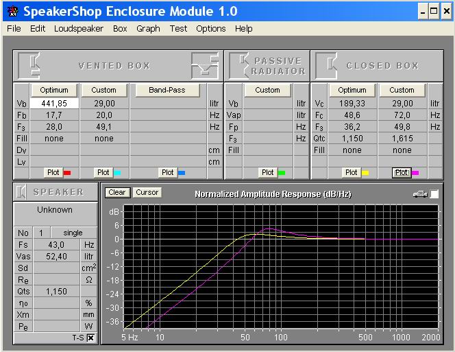

По поводу АЧХ (ну неужели нельзя было сделать снимок экрана не фотоаппаратом, а хотя бы кнопкой PrintScreen ?).
Никакого криминала я не вижу, всё очень пристойно, поэтому возникли сомнения относительно того насколько правильно сделаны измерения параметров T-S. Вот что выдал Спикершоп:
Картинка получилась несколько иная, всё-таки почти +6 дБ это немало, насколько сильным будет бубнение, сказать затрудняюсь, хотя многим punch в области 80 Гц очень понравится. И никаких резонансов на 500 Гц на горизонте не видно.
Ну а если сделать ФИ, ведь очень многие этого страждут?
В том же объеме выгод никаких, одни недостатки.
А вот в оптимальном объеме любители ФИ получат бассс. Аж от 17 Гц - прэлестно.
Константин! Ну можно было на графике измерений насильно сместить один график относительно другого? Или дать два графика? Ну ведь ни черта не поймёшь где какой.
Гулять, так гулять. Вот что показывает программа в ЗЯ под 200 литров (практически бесконечный объем и близко к тем самым двухметровым щитам).
Я умею пользоваться принтскрином. Не было.
Бубнит.
Имелся в виду горб от 55 до 500, ящик-то тесный, "злостность" виновата. Вот на графике, где 10гд-30ШП посмотрите какая ниточка ровная. А разница какая? Ящик тот же, 8" у обоих, подвижки по весу примерно одинаковые, магниты разные по виду, а сила примерно одинаковая. Катушки вот разные. За счёт того, что у 10гдш резонанс ниже у него бас раньше начинается, а у 10гд30ШП со ста. Звук у первого мыльный, а у второго всё чётко и правильно, но баса нет. Нужно понижать резонанс.
Не заметил я горба в области 500 Гц. Какая-то неравномерность естественна.

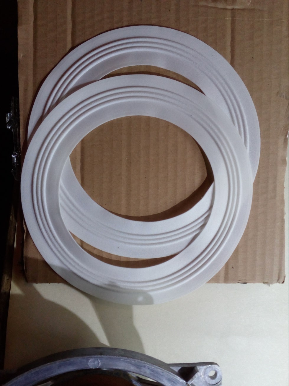

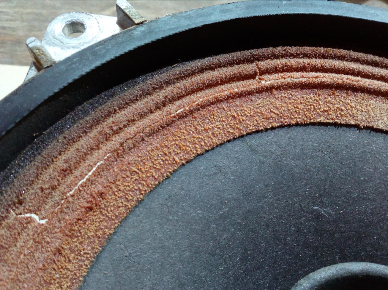

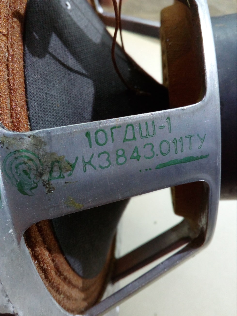

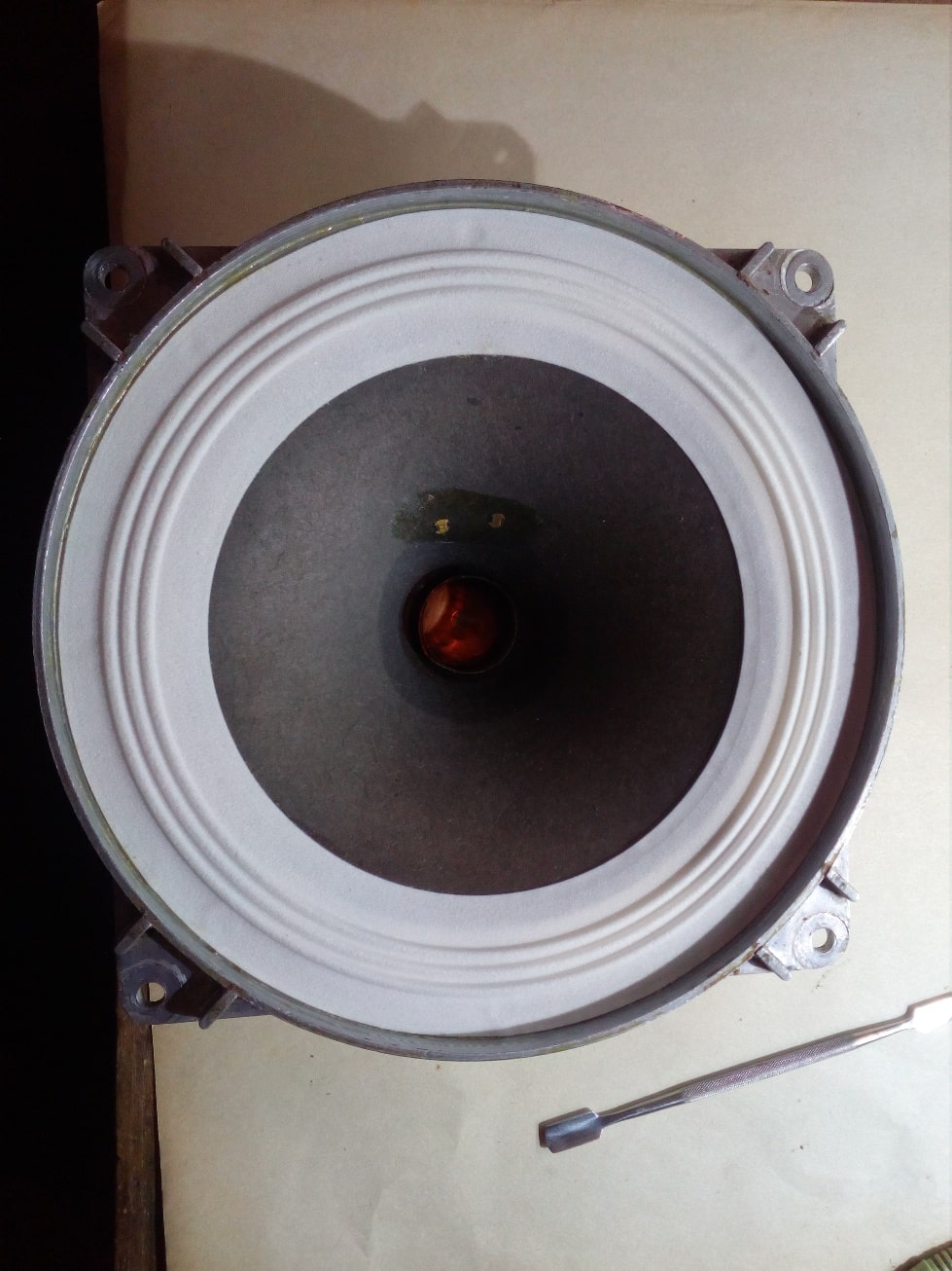

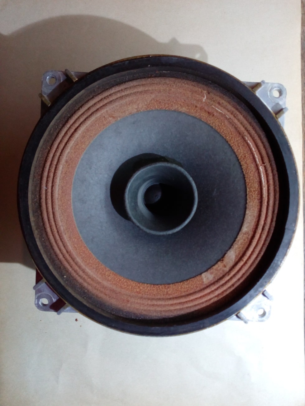

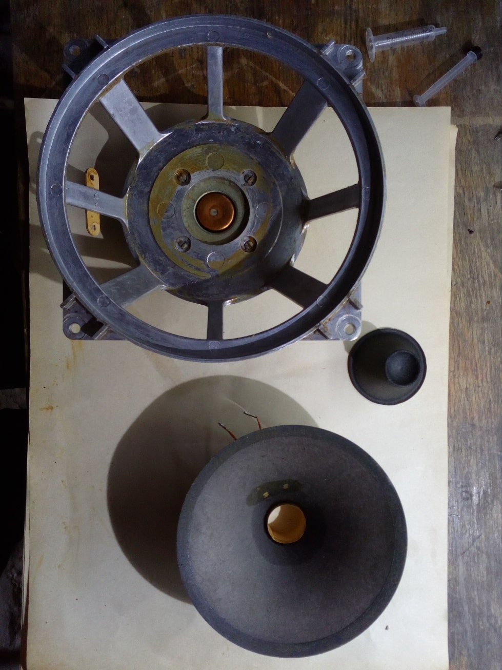

Причина демонтажа подвижки?
Подвижка 10гдш демонтируется легко, проверяю катушку. Нередко попадают с плохой проклейкой витков. Один раз пришлось демонтировать с новым подвесом ППУ, больше не хочу.
Часто бывают со вспученной бумагой каркаса, в месте намотки катушки. Дефект легко лечится.
Демотаж полезен - всё можно проверить.
