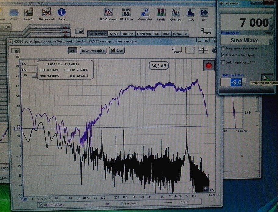

    142.2 KB · Просмотры: 72

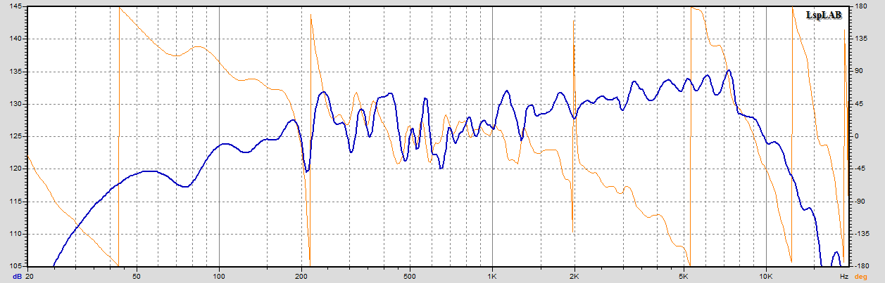

Кое что осталось из опытов. Вот только окна не знаю какие были, так же не знаю на каких осях снимал. Помню, что более-менее АЧХ вышла вообще без рупора и без пыльника.
10гдш по ВЧ динамику, 25 мс:

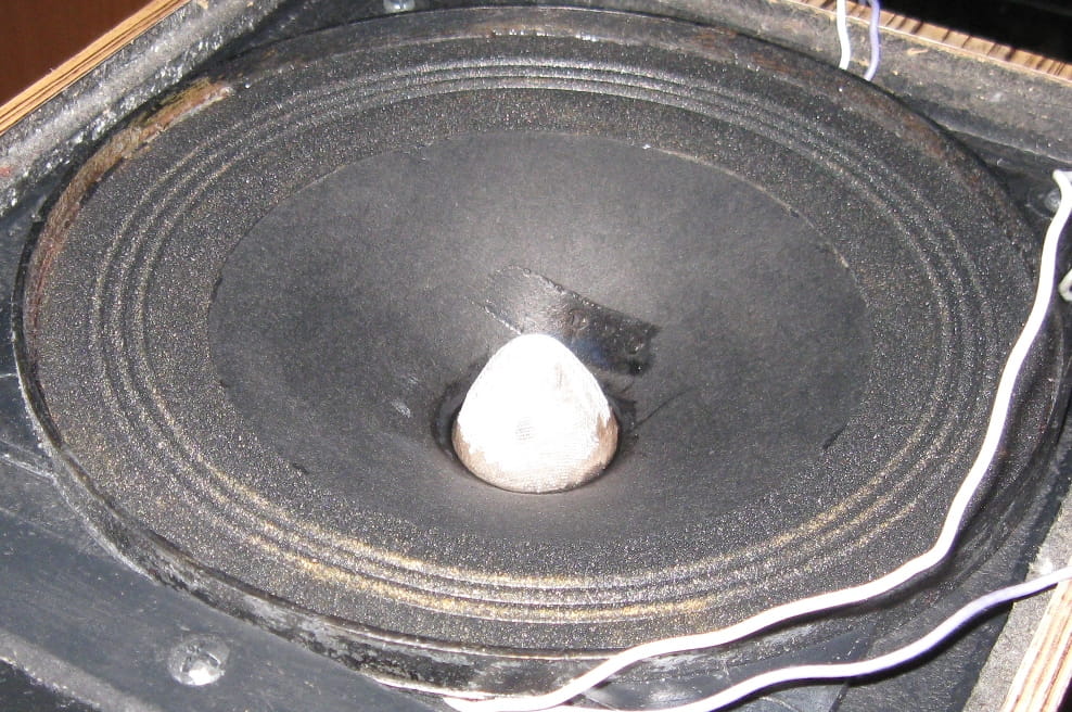

Тут пыльник - излучатель от 10гдв:
Конус, 10гдш по своей оси, 5 см:

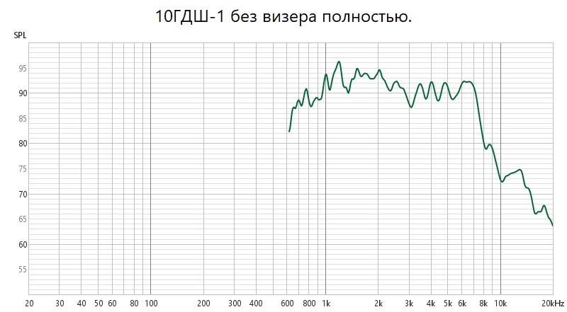

Интересует АЧХ без "визера"? Пожалте:
Это именно с голым керном, безовсего.
Можно смело ставить твиттер от 7 кгц. и выше.

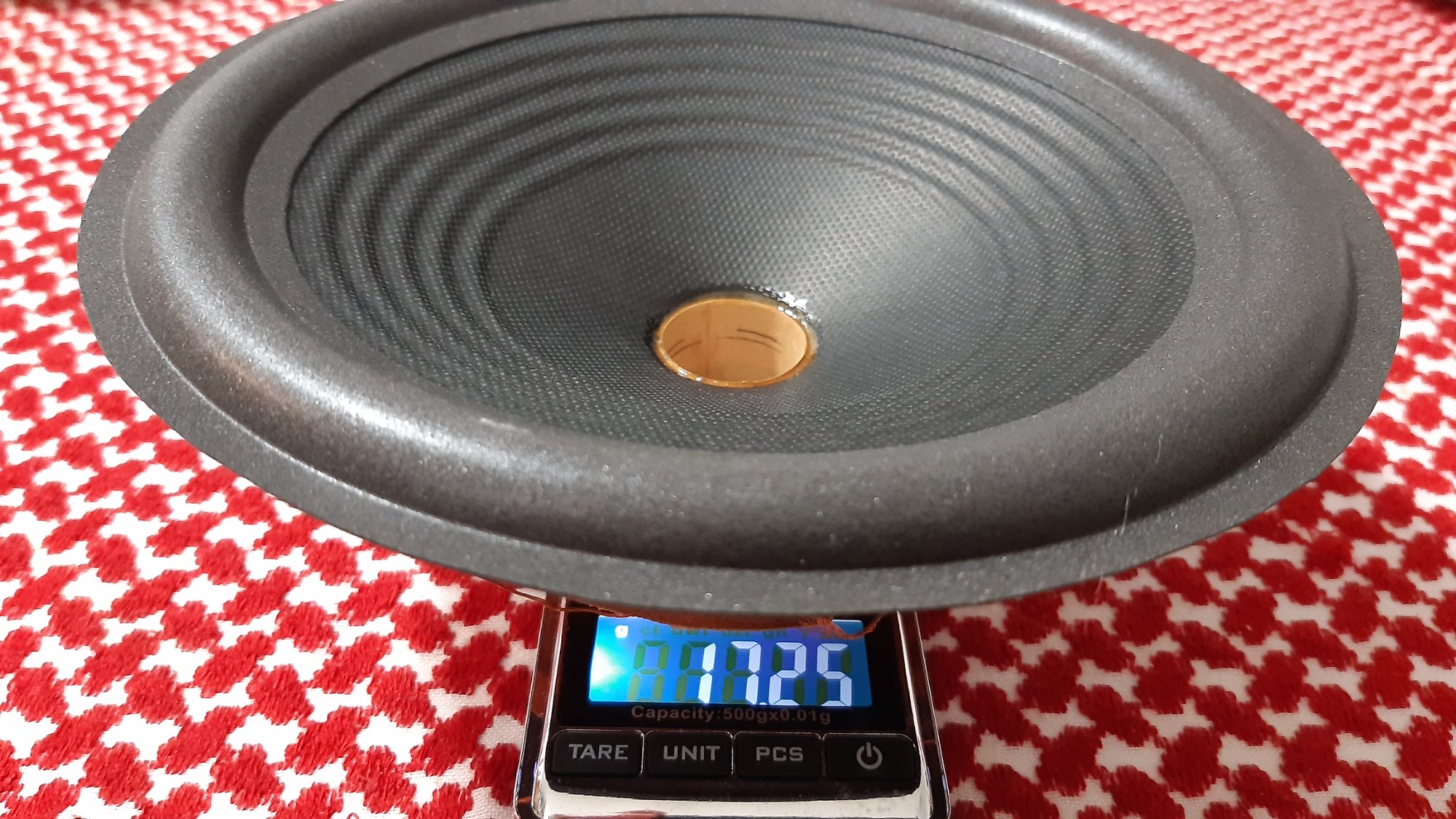

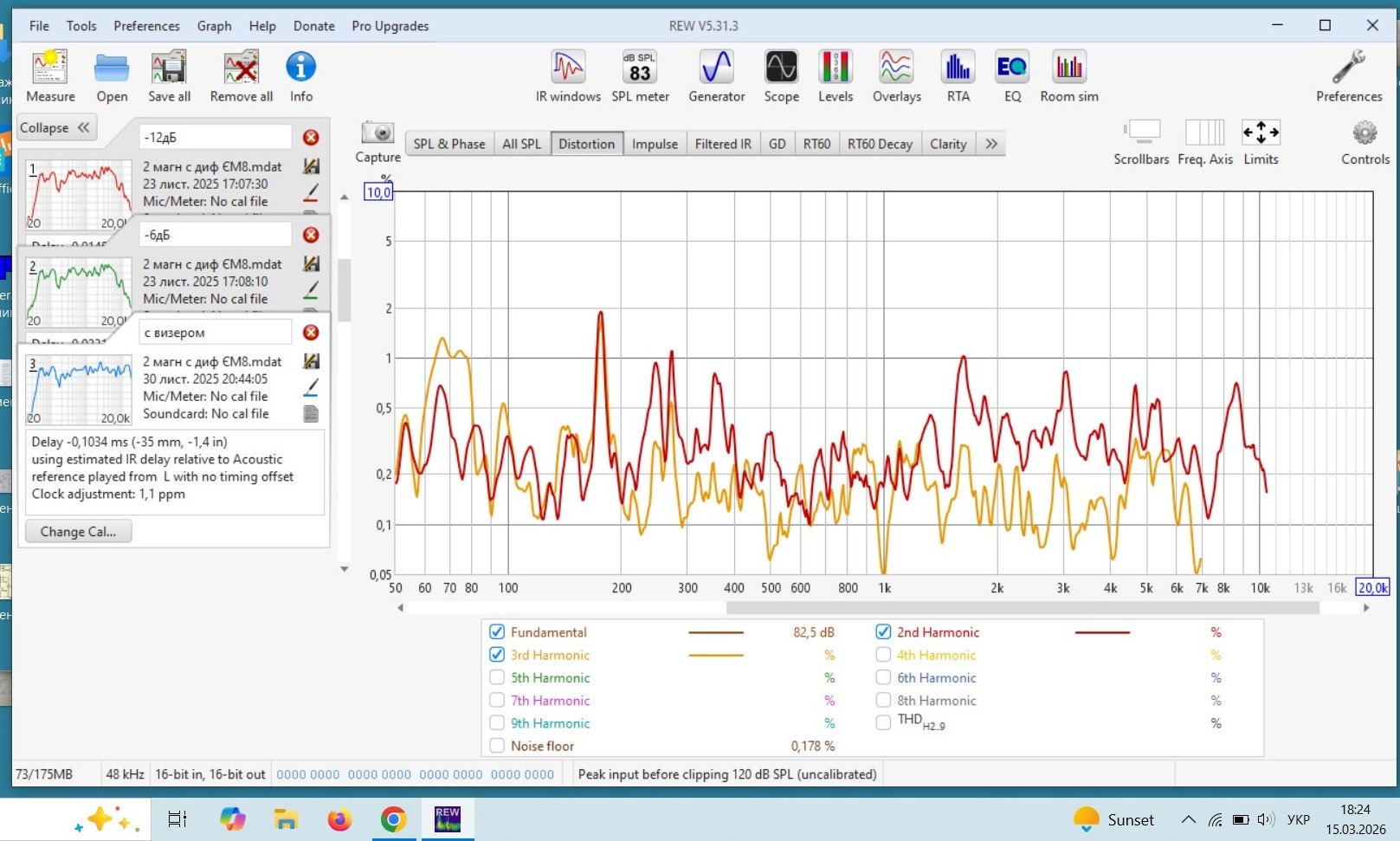

Корзина и МС от 10гдш, с допмагнитом на жопке (без допмагнита на керне)
Диффузор другой, с ЦШ, вьіводами и самодельной катушкой
Отдельного фото нет
Єто, когда сравнивал с 75гдн

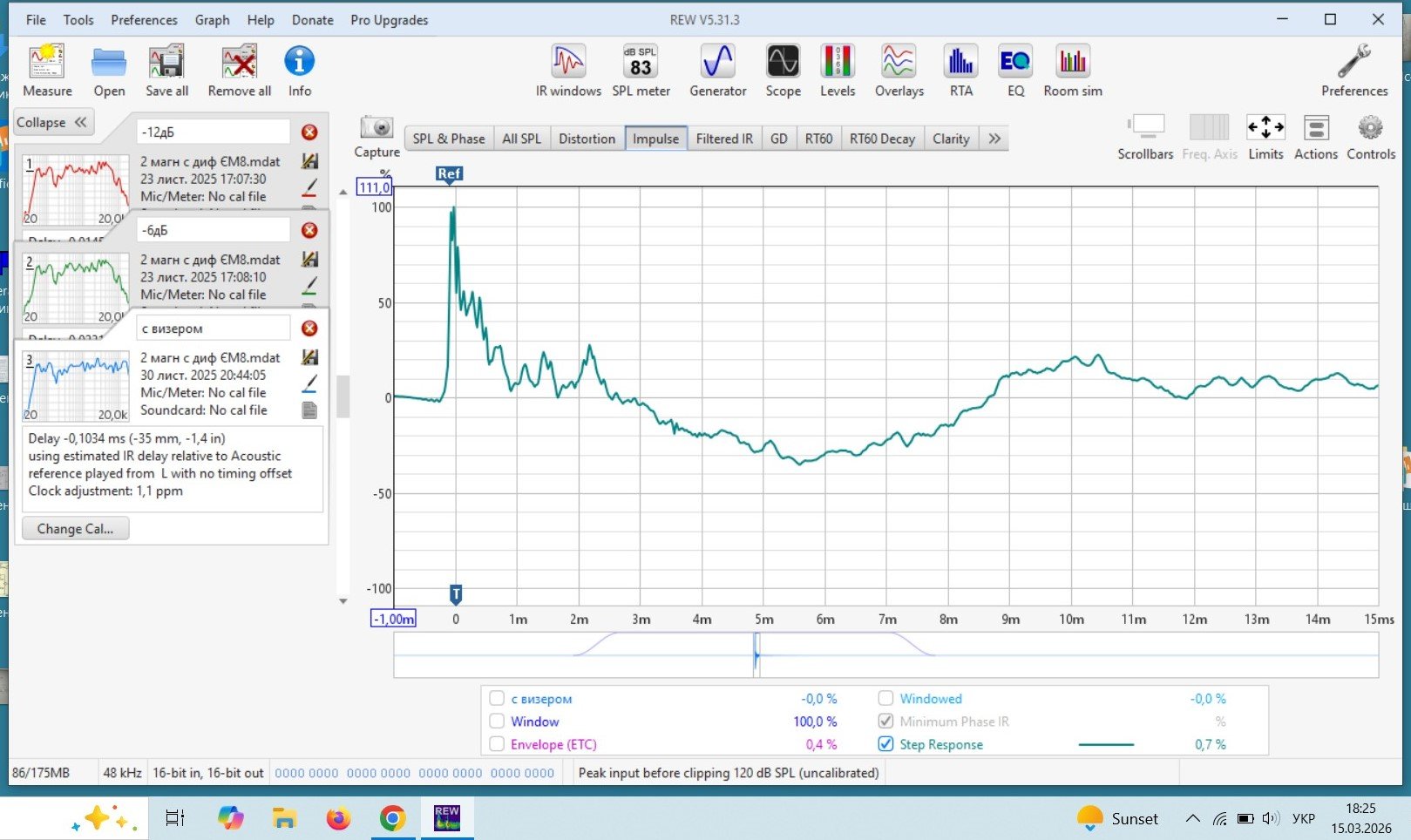

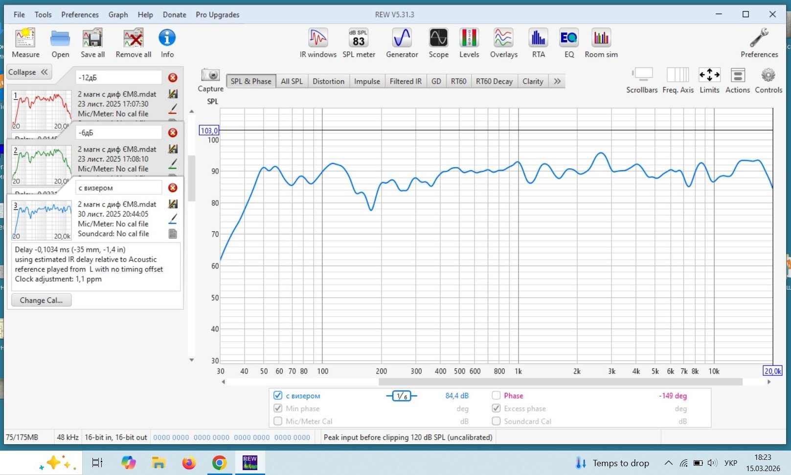

АЧХ, искажения и импульс с визером от 10гдш
ЗЯ 1м
Сейчас много возможностей для измерений нами, любителями
Можно подробней подавать результатьі своих изделий

Святослав, мне интересно узнать фактическое значение, даже с учетом кустарных условий.
Для меня 10ГДШ более чем самодостаточный динамик в контексте ШП, как говорят из него инженеры выжали всё даже коробка из под лимонов дала сок. Я не в праве наговаривать, что получилось плохо, ну как есть так и есть.
Но вот участник форума с ником "тимвал" показал одну интересную вещь, которую я сам лично хотел, но не мог проверить (и это не отсутствие дудки). И как ожидал, результат для меня предсказуем, но только идея и реальный результат очень хорошо дополнили друг друга.
