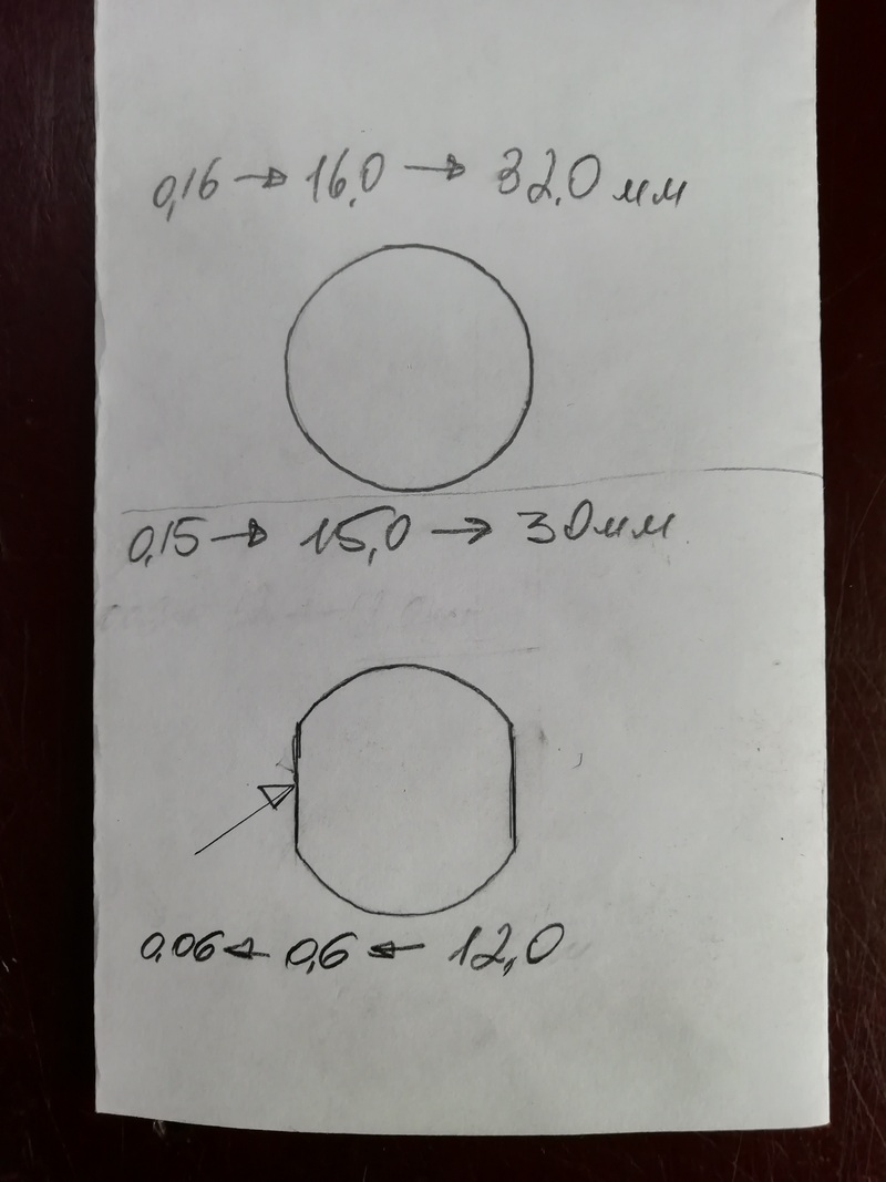

На рисунке... Провод по меди 0,16 увеличил для наглядности в 200 раз. "Сжал" его до 0,15 между плоскостями. Ну и? Как такой провод можно правильно намотать?
"Украл" с каждого провода сотку. Восемь соток со всей толщины катушки расчётных, а по факту всё те же 0,185 по лаку. Потому как невозможно уложить ровно на горизонталь, полоску равную ширине в 0,06 мм. Да ещё и сопротивление выросло.
Не проще ли было просто намотать проводом 0,15 по меди без всяких "фокусов"

Ты лучше про свою катушку расскажи. Как и чем "раскатывал" провод?
Как укладывал этот "овал" в слои катушки?
Каким устройством? Неужели провод пропускал между пальцев?
Сколько витков в слое получилось и на каком диаметре?
Какое сопротивление катушки получилось?
Или просто признайся честно, что спиздемши! Не сливайся позорно как ДР. Будь честным до конца!

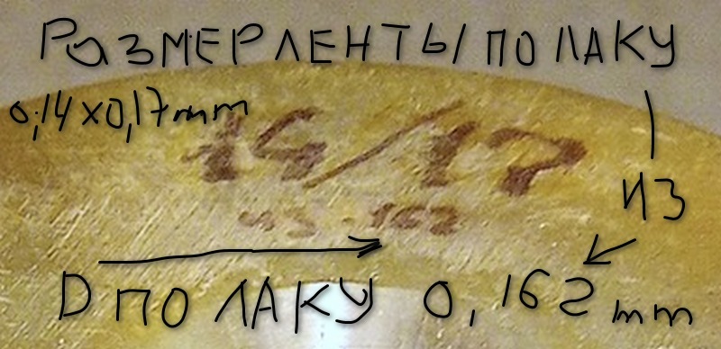

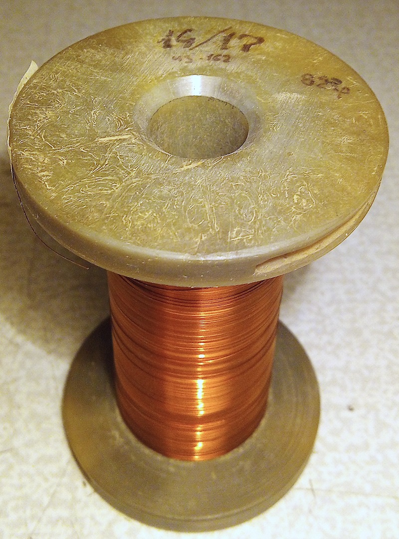

Нет там витка к витку. Даже фото специально так сделано. Однако... Привлекла внимание надпись на щёчке каркаса.
Это "произведение искусства" ДР рекомендовал как "эталон". Даже фрагмент "своей таблички" привел.
Из круглого медного по меди 0,135 mm и 0,162 mm по лаку они поимели/сделали/купили ленту 0,14 mm х 0,17 mm по лаку.
Я даже подписал
У кого какие ассоциации?
Очень сильно сомневаюсь что при прокатке эмальпровода, прокатается именно медь. Гораздо логичнее ожидать что "прокатается" только лак, а медь останется как есть, поскольку она гораздо твёрже эмальлака. _da

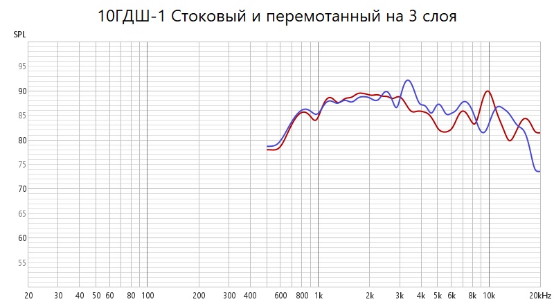

Я тоже думал про 4 слоя но прикинув х... к носу и так и сяк, остановился на 3-х слойке.
Для наглядности сравнение АЧХ стокового (красный) и перемотанного на 3 слойку (синий)динамиков.
Видно насколько переделанный динамик стал ровнее по АЧХ. И это очень даже слышно.
Да, ровнее, только горб на самой противной частоте 3кГц вылез. Лучше бы он был на 4кГц. А вот как его туда сдвинуть или просто убрать - непонятно.
Надо найти где "дребезжит" и помазать это место "демпфером", а может что то подклеить. Не углублялся в это.
Это были начальные опыты. Все динамики по разному рисуют АЧХ и "горбы" у всех разные. Ширпотреб, ничего не поделаешь. На звуке узкий горбик не заметно, а вот если подъём полосой в октаву это слышно сразу.

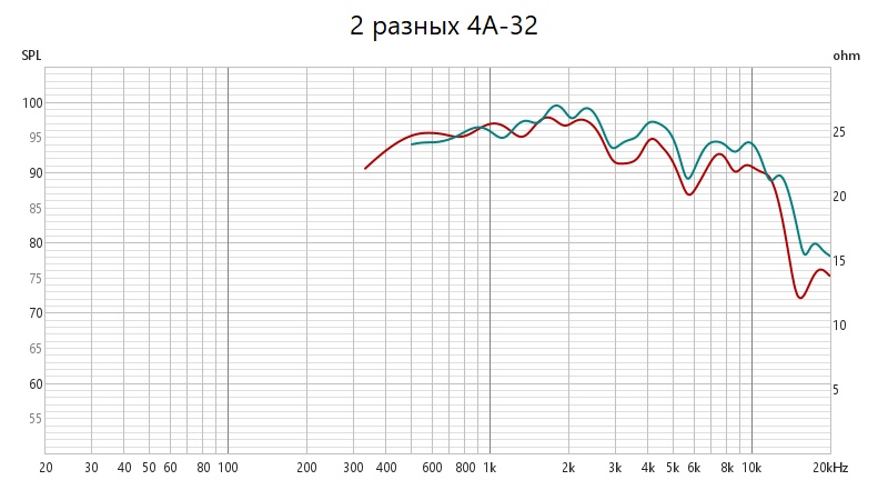

Да, можно ограничится и 14кгц. если это в "полку". А когда у вас 4А-32 заявлен 16000, а он их заваливает на -12дб. вместо "горизонта", а реально и 12 кгц. нету, то это профанация а не диапазон.

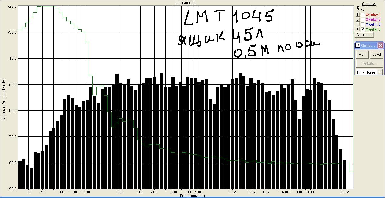

Вот реально измерял пару 4А-32:
Какие тут нахрен 16000гц. ? А завод заявляет!
Вот вам катушка d=44мм. Хоть ты обвешайся рупорками, не будет 20 кгц. в линию.
Валера, все именно так. Кстати, я не знаю, кто и кому обещал 20 кил от 4А32. И тут два путя, либо подровнять пузырь в районе 1-3 кила, дотянувшись де верхнего края, то есть, десятки кил, либо обвалить нахрен все что выше 2 кил, пришить пищалку с нормальным чутьем, получить достойный звук вместо этого дешмана.
Две дыры. На АЧХ. Первая на 1,5кГц - подвес хлопает в противофазе. Это такой фирменный почерк артели повсеместно. Вторая 7-9кГц дудка отдельно от диффузора летает. Понять последнее не сложно, когда дудку кромсают на ромашки маникюрными ножницами жены.
Чем хвастаться?
Дырами глубиной 10Дб?
не надо ограничивать нужно конструкцию подвижки и мс делать для ШП
обязателен завал если что...
тут согласен!
но многое в конструкции 32го сделано под вопросом...
скорей всего экспонат лабораторный был с др. намоткой и подвижкой много легче))
в линию не будет в любом сл.
Да и никто не просит делать 44 мм тем более в 2 слоя длинную намотки... избыточную для ШП даже в оригинале...
