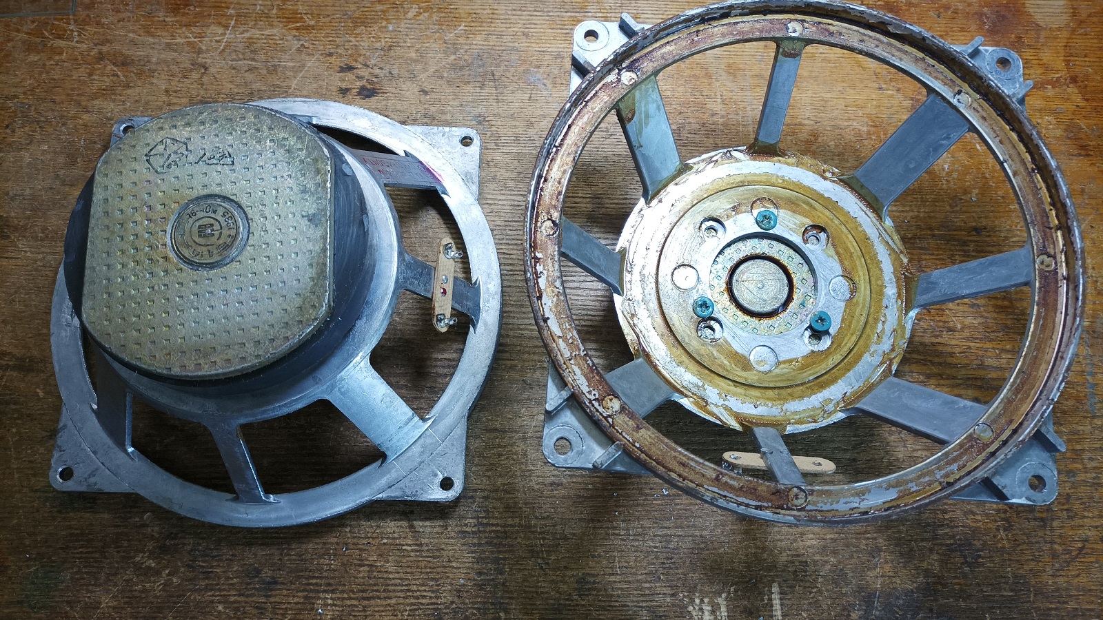

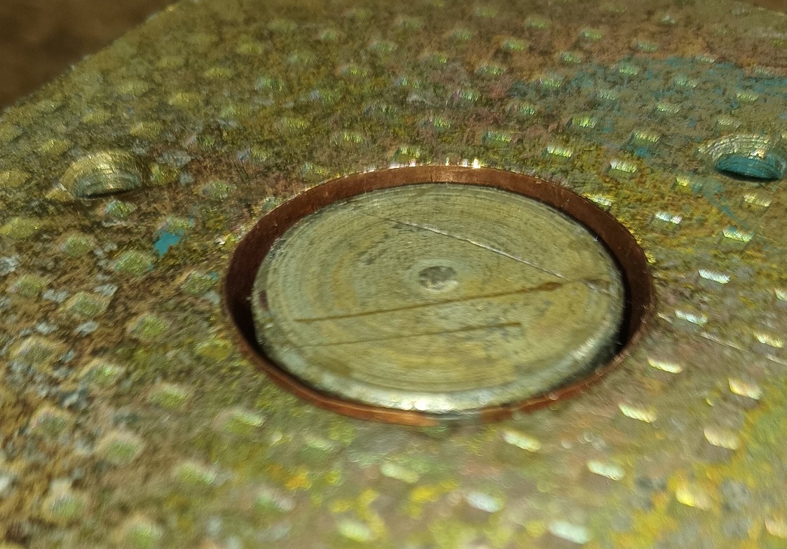

Самое важное в ШП это "кольцо Фарадея". Разумеется точить колпак из цельной меди, стачивать керн (увеличивая немагнитный зазор) что бы насадить колпачек, я не стану. Это глупо. Хотя Дмитрий Б так делал....
Я сделал проще. Взял медную ленту 0,1 мм толщиной, свернул кольцо, пропаял стык припоем с серебром и установил кольцо в зазор. Для верности закрепил его клеем, хотя засовывал и так с натягом.
Не сомневайтесь, кольцо работает и такое. Некоторые производители так делают.
Крепежные винты на МС 25ГДН расположены "треугольником", а на 10ГДШ клёпки "квадратом". Весьма не удобно крепить но вроде справился.
Магниты наместе.

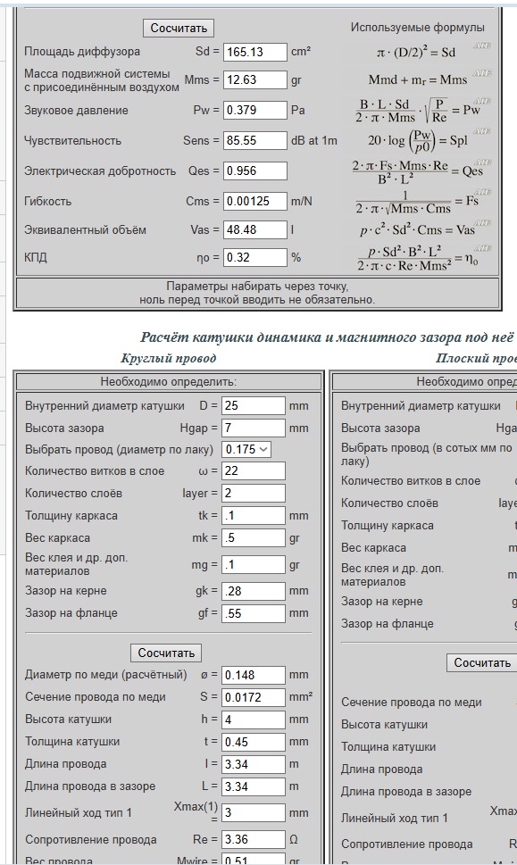

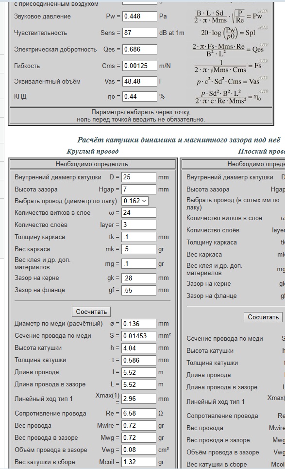

Стал выбор какую мотать катушку. При высоте зазора в 7 мм. сильно не размахнёшся. Тем более с "андерханг". Между 3 и 5 мм. выбираю 4мм. _hm_ А что, Xmax в 3 мм. вполне "стандартное" решение для ШП, как мне кажется.
Сопротивление динамика 8 ом. У меня всё заточено под такие дины..
Под восемь Ом надо бы мотать катушку 8 мм. Под четыре Ома – 4 мм. Чтоб звук был
Звук в любом случае будет, хоть какой то. :)
8мм. это будет "оверханг" и катушка будет тяжёлая. А значит 20 000 гц. не жди. 10ГДШ не просто так сделан именно так как он сделан.
Воспользуемся "калькулятором" ДР. _hm_
Электрическая добротность 0.956 так себе. И чуйка совсем швах, BL мала. Надо больше провода в зазор или магнит сильнее.
Если мотать 4 ома в три слоя, боюсь катушка в зазор не поместится и опять же вес...
Всё у них не просто так. Чтобы получить 20000 Гц от ГД, необходимо массе подвижки придать определённое ускорение. Ускорение зависит от B и L в зазоре. Где расчёт? А вот он:
Поэтому результат известен заранее:
Вопрос тогда - на кой делать то, что уже известно?

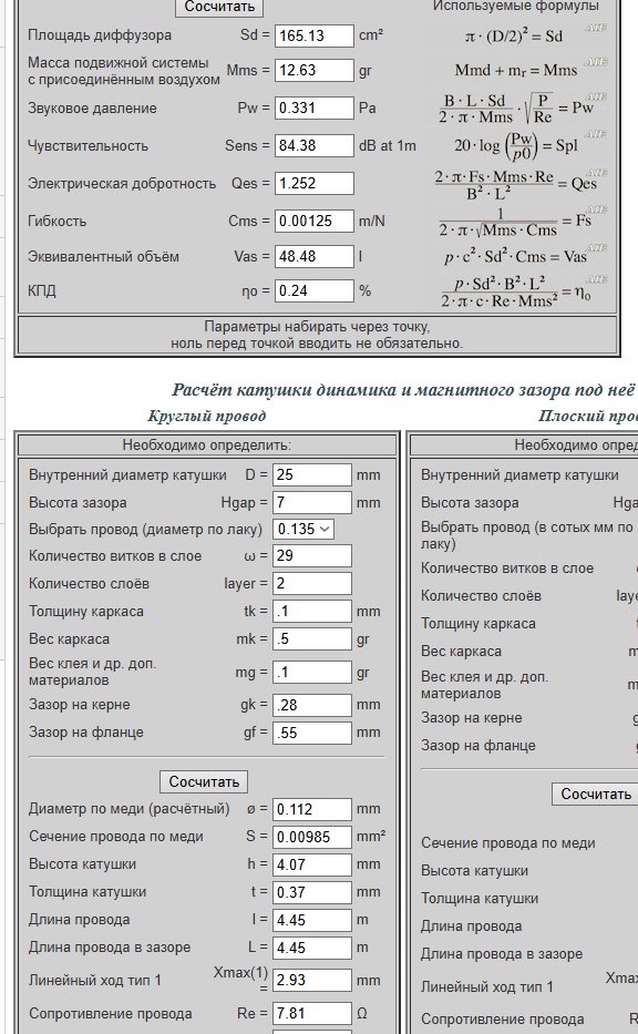

Блин, расчёт Qes на 8 ом ещё хуже. Всётаки Re в числителе висит...
Несмотря на то что длина провода увеличилась и БиЭль подросла, это не помогло.:unsure:
Валерий
Мотай проводом 0,12 на 8ом.

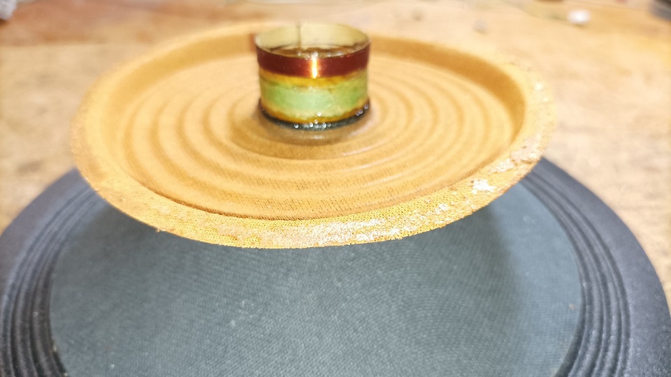

Готов на компромиссные 7 ом. _da Это три слоя катушка. Добротность 0,7 очень не плохо.
Толщина намотки почти 0.6мм. это конечно многовато, однако зазор в этой МС 1.5 мм так что должен залезть легко. _da
Вес катушки 1.32 г. ну я не знай много это или нет. Два слоя это примерно 1г.
Валерий
Ну если не ошибаюсь самое то что надо и в зазор войдет и потери маленькие ,ну широкополосность должна быть.

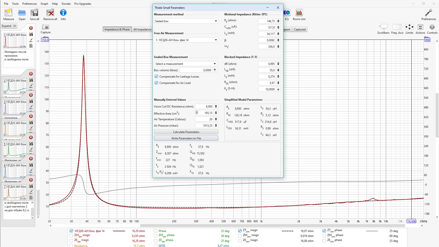

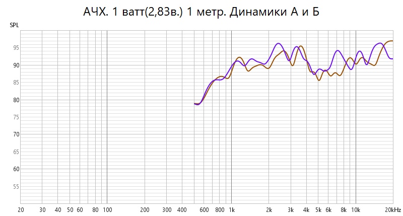

АЧХ "верхней"части:
Это измерение в "свободном поле" так что на "нижнюю" часть можно не смотреть. Важно что динамик легко дотягивает до 20 кГц и даже выше.

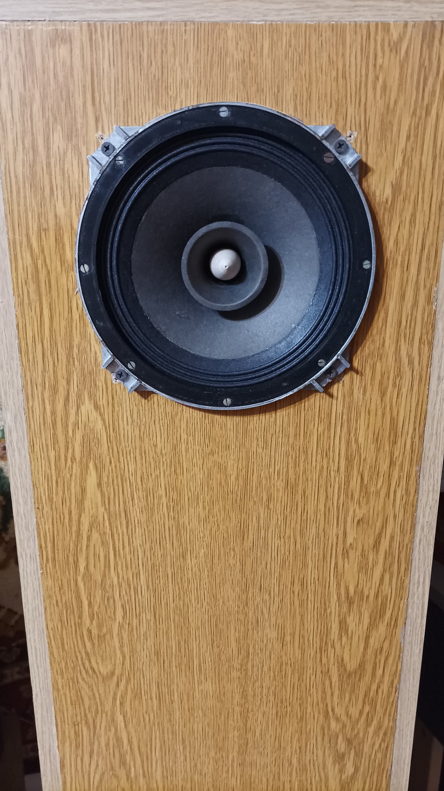

Подвес не приклеен, прижат кольцом. Кольцо с 3Д принтера. Если ППУ приклеить потом не разберёшь.

как дудку подрезать чтобы было гораздее?
"Дудка" стандартная, но от 10ГДШ-2! И как видите без колпачка.
а на 10гд36? отрезать у дудки дно чтобы было видно медь на керне?

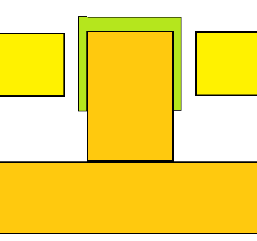

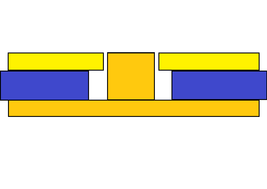

Думаю сделать следущее. Поскольку зазор 1.5 мм. был рассчитан на очень длинноходный НЧ динамик то для ШП его можно смело уменьшить до 1мм. или чуть меньше.
Тут самое простое решение это железная "гильза" на керн. А точнее колпачек. Заодно и поправим ассиметрию зазора.
Сейчас МС вот такая "прямая" и ассиметричная.
А я сделаю так:
Это симметрирует магнитное поле в зазоре, увеличит индукцию и чуть удлиннит рабочий ход. Осталось найти токаря который сделает "стаканчик" с толщиной стенки в 0.4 мм. :confused:

Не стоить,я как токарь говорю,оставь пока ка есть,ну так скинешь свое творение или нет?
увеличит индукцию
Пробовал я и насадки на керн (обе МС вылёживаются) и кольца на фланцы для уменьшения ширины зазора и увеличения индукции (тоже после "модернизации") не у дел. Толку ноль.
Без намагничивалки пустое занятие, как и без измерителя (тесламетра). Без объёктивных данных на фантазийных желания далеко не уедешь.
Хотя у Вас движуха какая-то может и случится. Вы снимаете данные микрофоном. А это объективные данные.
