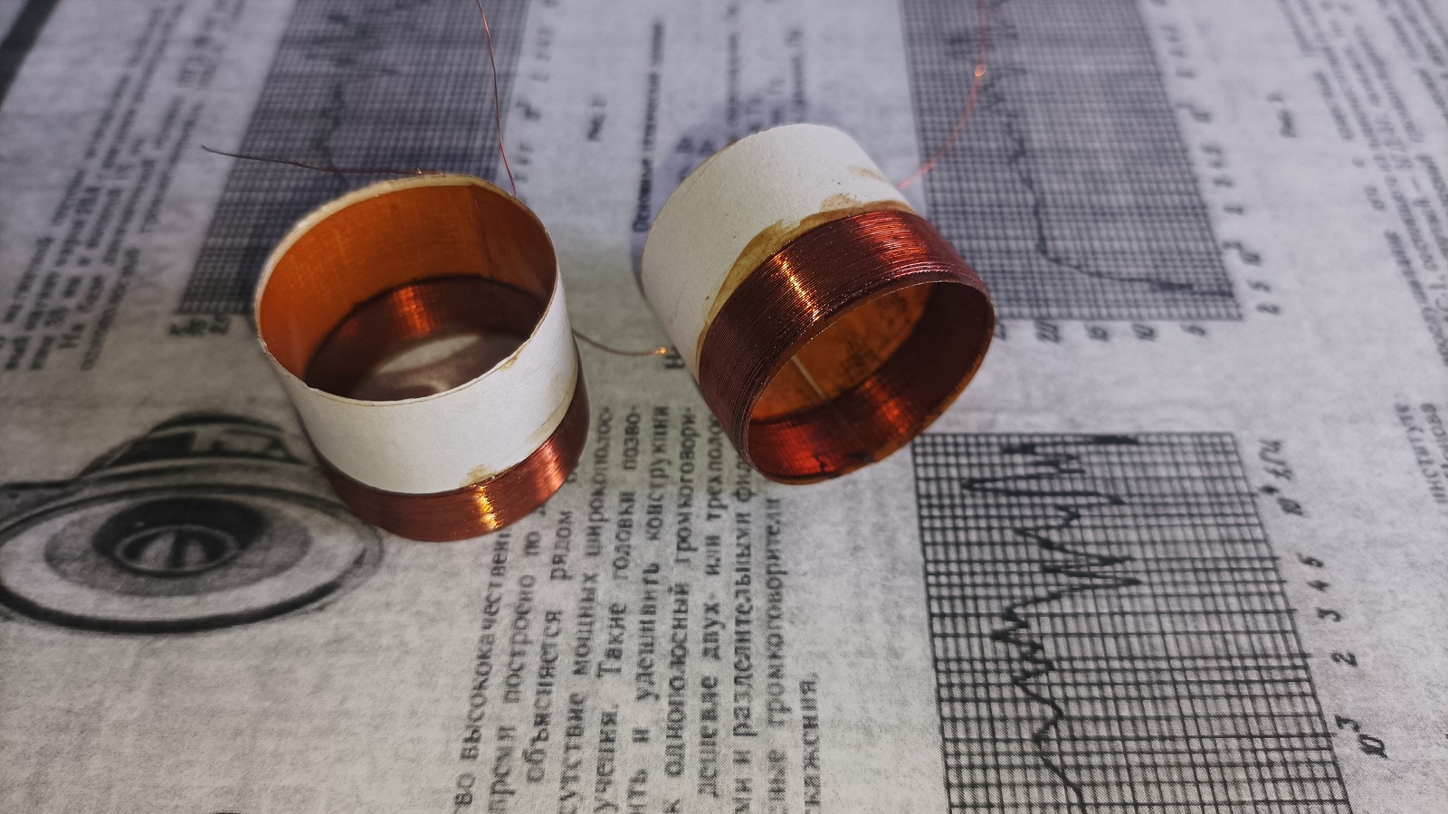

Катушки мотал на тонком стеклотекстолите, 0,2 мм. "Обратый" провод прятал в стык. Высота катушки чуть больше штатной. Примерно 7,5...8 мм.
Может и спад виноват в уменьшении "крикливости" но мне думается что добротность помогла. АЧХ стала заметно ровнее.
Ну вот, был нормальный ширик в ровной АЧХ, а стал инвалидом, с завалом в сторону ВЧ.
Нарушился тонкий баланс в клубке компромиссов.
Прямо мания такая - взять хороший ширик, и превратить его или в СЧ, или в недо-НЧ, но лишь бы не в лучший ширик, чем он был.
А по мне так он стал гораздо лучшим шириком чем был. :)

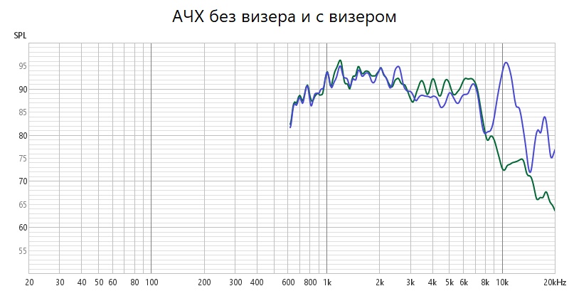

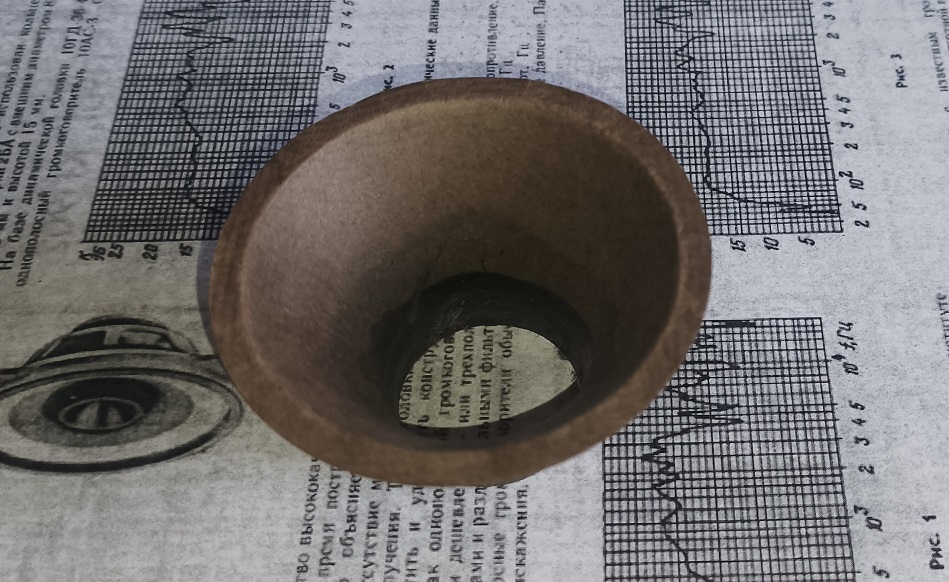

Долго выяснял откуда такой пик на 10кГц в АЧХ. Оказалось виновата "дудка". Именно та которая сплошная, а не сборная.
Пробовал её обрезать, удалял донышко, не помогает. Всё равно горб на 10 кил.
А вот у других визеров такого нет совсем.
Хоть с колпачком хоть без. И даже воротник обстригал, практически ничего не меняется.
Немного другая форма огибающей, больше раскрыв и всё, совсем другой звук.

Оказалось нет. _net_1 На слух вроде как да ВЧ прут, круто, а когда измерительным микрофоном глянул-там пик. А дальше обвал.
Это для наглядности. Совсем без визера и с тем самым визером.
И этот "ядовитый свист" слышно очень даже.

Недоработанный виззер 10ГДШ-1 дает неравномерность до 27 дБ, на ВЧ участке.
Доработанный на 10 дБ меньше. Что соответствует хорошими зарубежным образцам.
Мой надежный слухач тестировал доработанный, и недоработанный виззер. С закрытыми глазами при очень быстрой смене виззеров на работающем динамике. Рупорок работает и без приклеивания, чисто на трении. До доработки виззеры имели одинаковую массу.
Так вот, вердикт был такой - с доработанным хорошие ВЧ, без вопросов к ним, с недоработанным "каша" на ВЧ.
Американец, которому отправил пару двухкилоомных 10ГДШ, заценил, что динамик имеет небольшой подъем в районе 9-12 кГц. Ему это понравилось. Особенно с учетом направленности динамика.

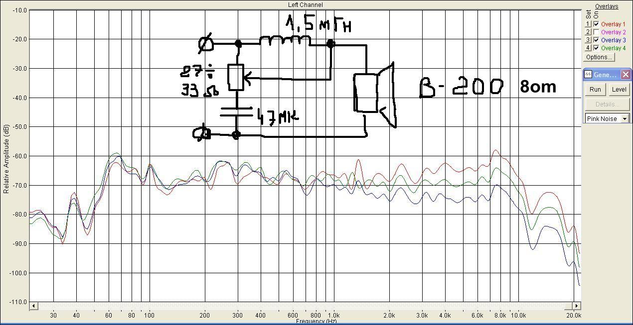

Дядь Саш нашёл вашу схемку на попробовать к широкополосным динамикам.
Начнем с подопытных Ямахах 8' 8ом которые уже давно не пыпускаются.
Насколько я понял переменный резюк присадит гавкающею средину, протянув отдачу дальше.
А по ёмкости конденсатора почему 47мКф не 15 или 60 не понятна его роль в схеме.
Не факт, что этот фильтр для БГ20 и В-200 прокатит с Ямахой.Перед вами реальная ачх. А не высосанная из симулятора.
Ну я попробую на слух изменения с этим фильтром, а на другом динамике без.
Может, для начала, ограничиться индуктивностью, зашунтированной резистором. В последствии, если возникнет необходимость добавить ВЧ, "режектернуть", добавив в параллели конденсатор?

Это так. Но к сожалению, на слух эти вещи не подправить.
Пробовал на этой схеме, чуйка падает разительно ((

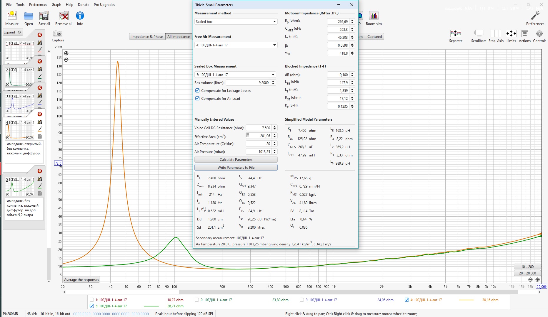

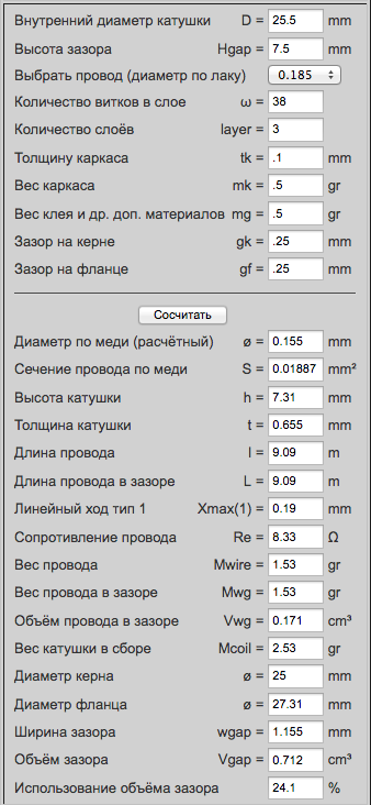

какую надо намотать катушку для замены оригинальной 10ГДШ, чтобы получился BL 8.6? Можно расчёт посмотреть? Если он конечно был.
Би Эль я точно не расчитывал. Да и зачем. Была цель "поднять" Qes и я таки поднял её, ну в смысле опустил. _hm_
Считал только провод и сопротивление. А уж какой Bl выйдет это дело третье.
Провод был 0,18 по лаку, тоесть 0,16 по меди. Стремился получить активное сопротивление 8 Ом. Импеданс вышел немного больше...
А индукция может достигать практически 1 Тл. Магниты в 10ГДШ-1 хорошие, лучше чем в 10ГДШ-2 намного. Ну и в разных экземплярах динамиков по разному конечно....
Выходит угадал: никакого пожелания будущих параметров не было и соответственно их расчётов.
Тут как бы ровно наоборот: какие будут B и L — такая и будет добротность. Если её надо изменить не меняя подвижки и цепи — единственный способ поменять L. Не путайте причину и следствие.

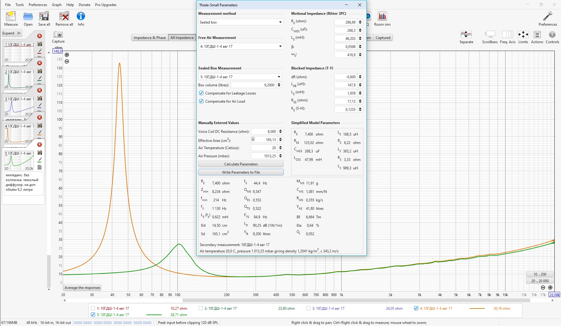

Всё равно чтобы получить L хотя бы 9, надо намотать катушку 7.3 мм, и её всю поместить в индукцию чуть менее 1Т, тогда получится BL как Вы выше написали. Не будьте как Игорь, не верьте в сказки: как только кончается цилиндрическая часть зазора – сразу индукция падает и с ней BL. На голой вере далеко не уедешь.
Дмитрий, я ничего не вычислял. Просто измерил импедансы готового динамика. ПТС программа вычислила сама по этим замерам. Если в расчёте есть ошибка то тут вина программы.

Важно знать не только нюансы катушек. В частности: у 10ГДШ диаметр диффузора примерно 145 мм, соответственно Sd 165 cm2, а не 200 как Вы ему приписали. Рассказы про то, как тонкий ППУ подвес создаёт давление оставьте для таких как Игорь, даже жёсткий тканевый подвес может помогать диффузору не более 20-25%-ами от своей площади, ППУ в лучшем случае 5-10%, мягкий — до 5%.
Хорошо, впредь буду указывать 165см*
Так лучше? :) Bl и Mms изменились, хотя я изменил только пощадь диффузора.
Однако это ни как не повлияло на Qts, чувствительность и эквивалентный объём. А насколько я разумею именно они нужны для расчёта АС?
Это ж не я придумал измерять диаметр по середине подвеса. Во всех умных книжках так писано. Дилетанты видимо...smile_10

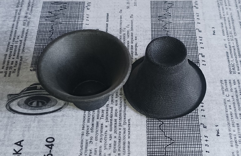

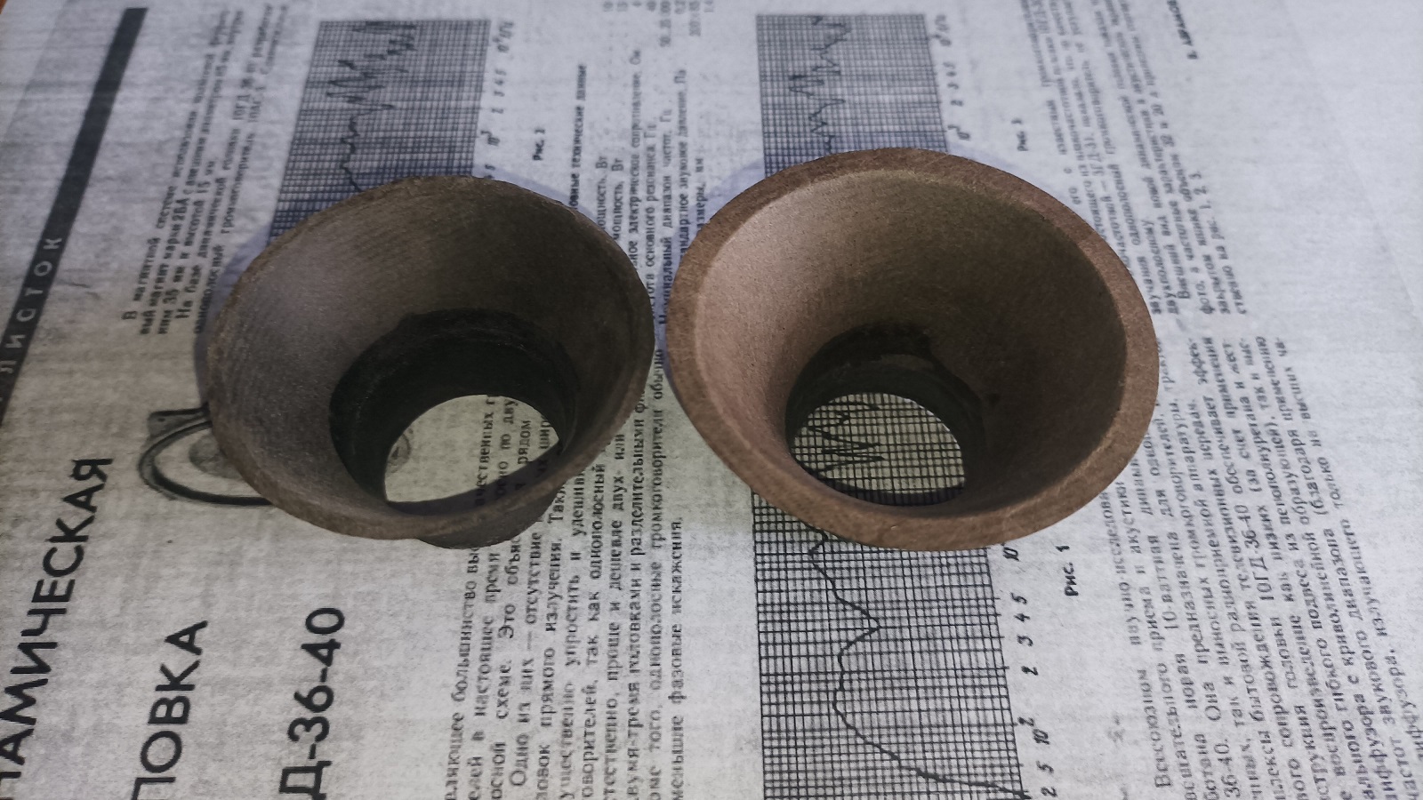

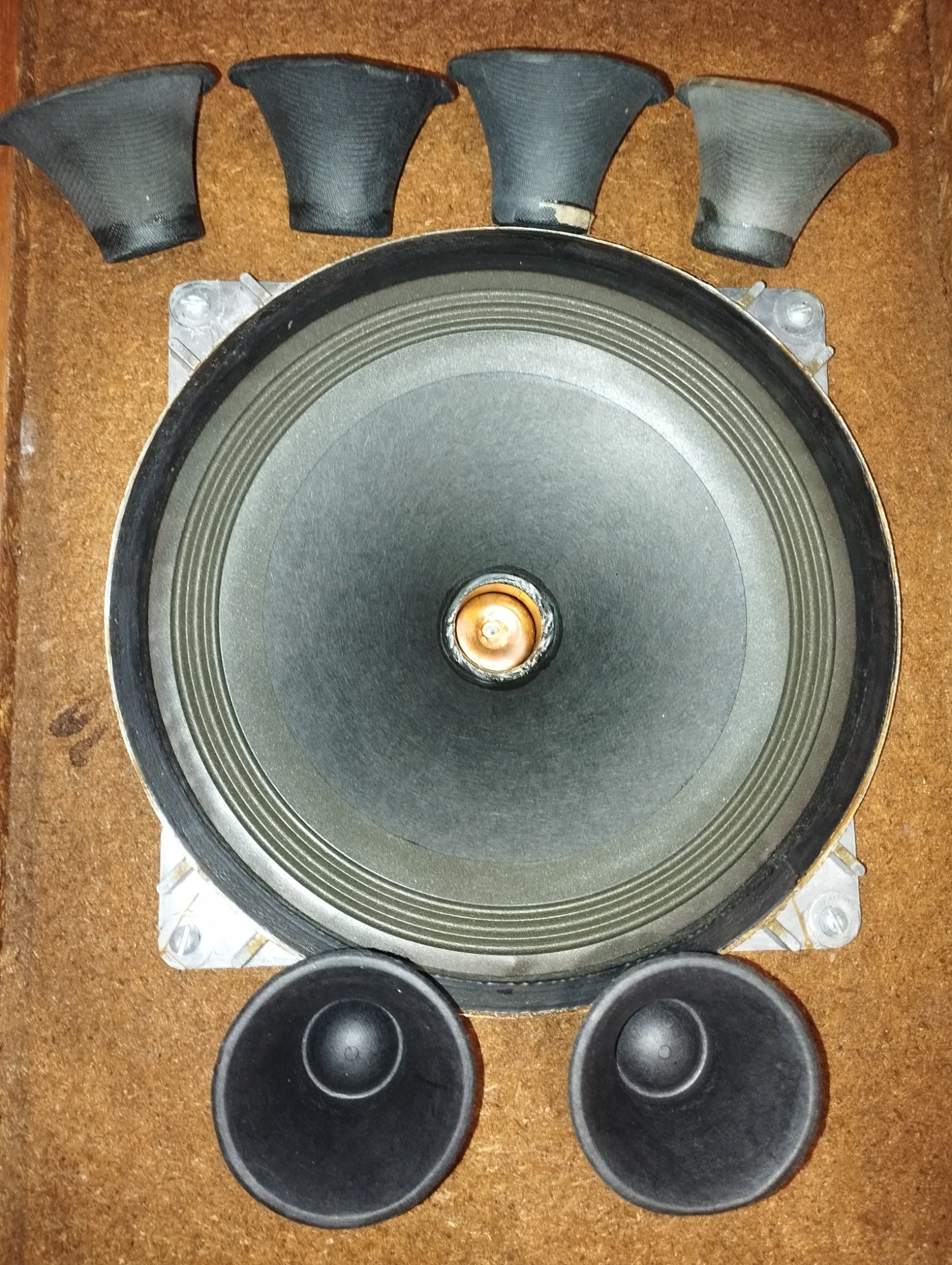

так что сделать с визерами в 10гдш? как их подрезать и вклеивать?

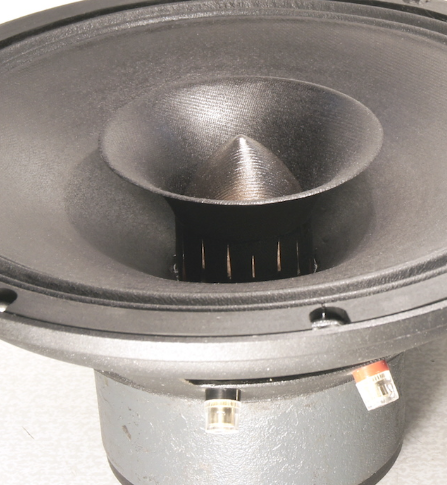

вот рупорки старые и новые и новая подвижка. просто вклеить - это "испортить" снова динамик. рупорки и на трении держатся прекрасно
    666.4 KB · Просмотры: 71
На днях один партнёр вдруг вспомнил именно эту конструкцию. Вспомнил потому что ранее её внимательно изучил, сейчас поставил в пример при обсуждении другого проекта.
Это всё тот же компромисс между жёсткостью и массой. Для получения нормального звучания вверху диапазона нужны оба этих фактора.
На всякий случай объясню: переборщил с массой – недополучил давления вверху диапазона, недобрал жёсткости – то же самое.
