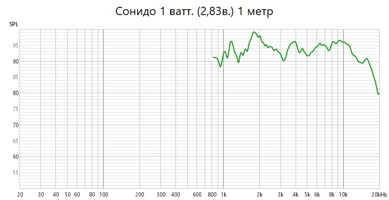

Вы имеете такой динамик? Покажите АЧХ и Кг.

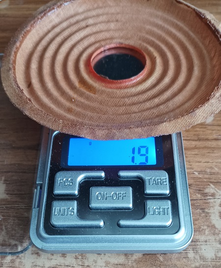

Я делал 10ГДШ с лёгкими диффузорами в 4 грамма. В 10ГДШ-2 попадаются тонкие подвижки. Так на АЧХ сразу горб в +5...8 дб. вырос на 1.5...2 кГц. И Кг. тоже вырос на порядок. Жесткось и демпфирование у тонкого диффузора много хуже.
Есть такие 8" ШП как 4ГД-35 и им подобные. Да, у них диффузор легче и глубина меньше но они 4-х ваттные, а не 10 ! Такой дифф в 10-ке будет ломать. а сделаешь его толще-вес вырастет, а сделаешь жестче-звенеть и бренчать будет. Про Кг. я не говорю. Все слышали эти динамики...

Многие наверное знакомы c динамиками Иштвана. Это действительно реально продукция высокого уровня. Так вот про диффузоры:
А вот для сравнения форма и "глубина":
Сверху диффузор 10ГДШ, а снизу 8"ШП Sonido...
П.С. катушка всего лишь 30мм. против 25мм у 10ГДШ и всё. Никаких 20 кГц.
Никакие "дудки" не помогают если катушка тяжелая.

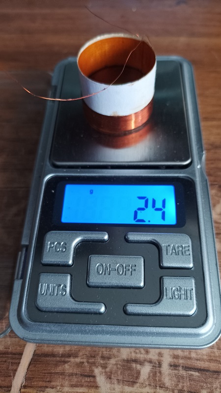

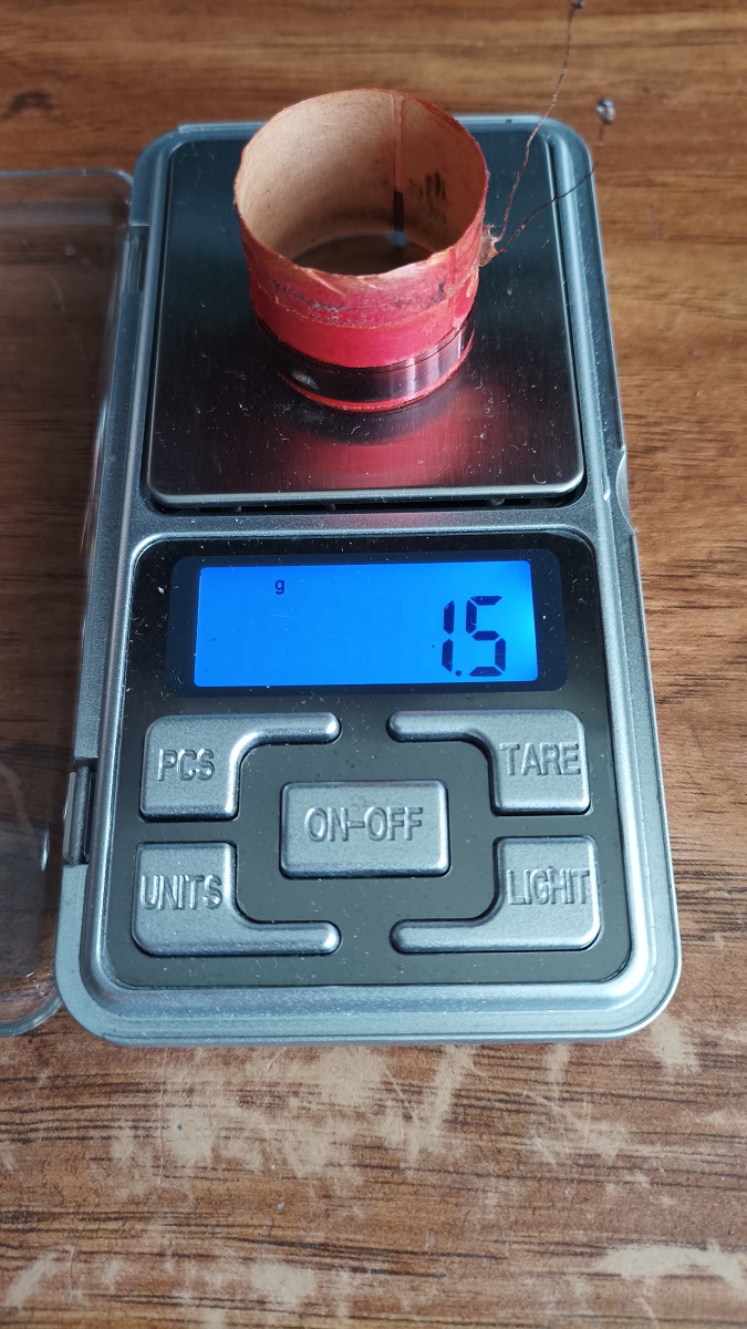

Катушка 10ГДШ:

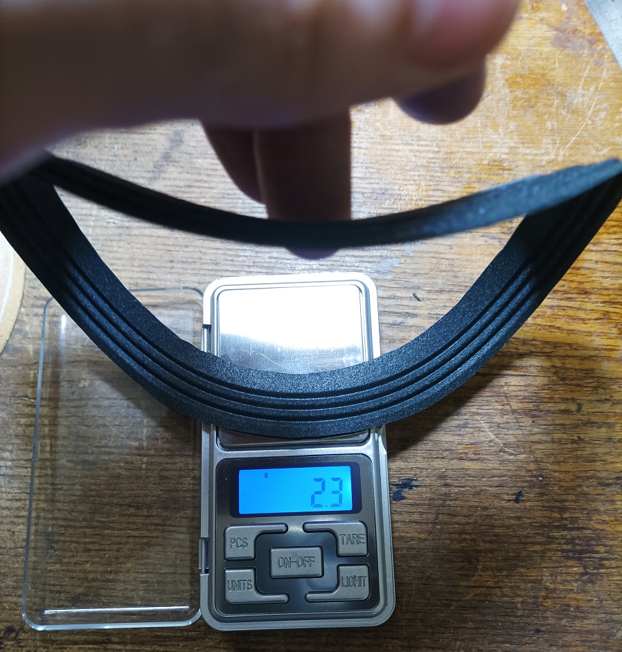

Подвес ППУ,
Там кроме тяжести катушки и индуктивность у "Сонидо" не снижена. Не приняли специальных мер.
И завалили верха. Даже несмотря на бОльший размер "дудки" у "Сонидо".

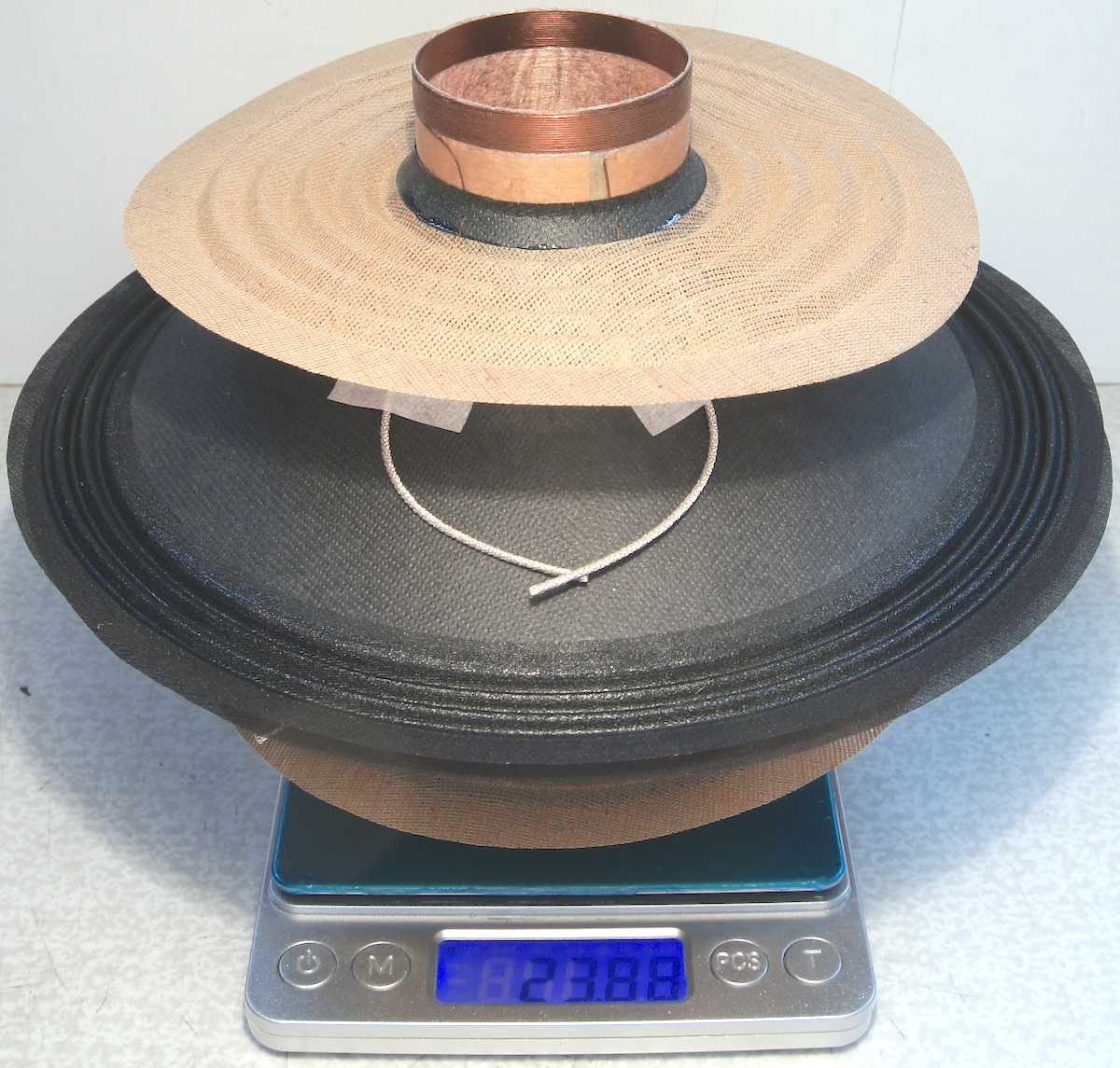

есть три штука все что осталось,у одной не звонится катушка и ппу все кончился ,так вот думаю что предпринять.
ППУ переклеить и не забыть помазать подвес ПИБ составом.
Катушку перемотать на 8ом три слоя. Высота 7....7,5мм. (оверханг). Qts будет в районе 0.5. Катушка в зазор входит, проверено.
Поверьте, это будет совсем другой динамик!

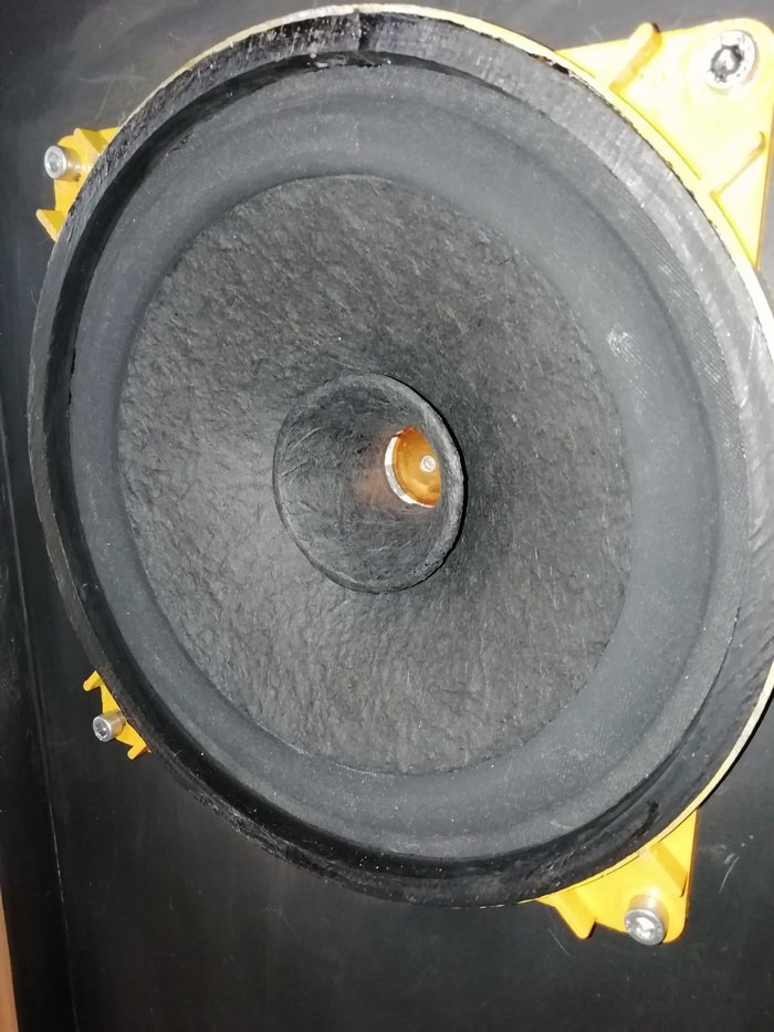

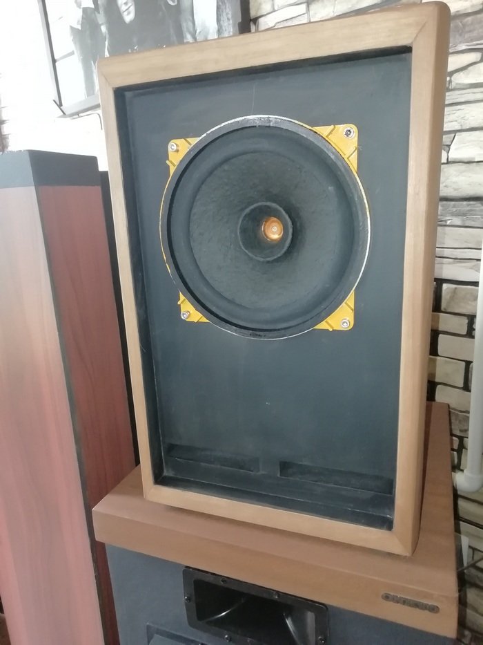

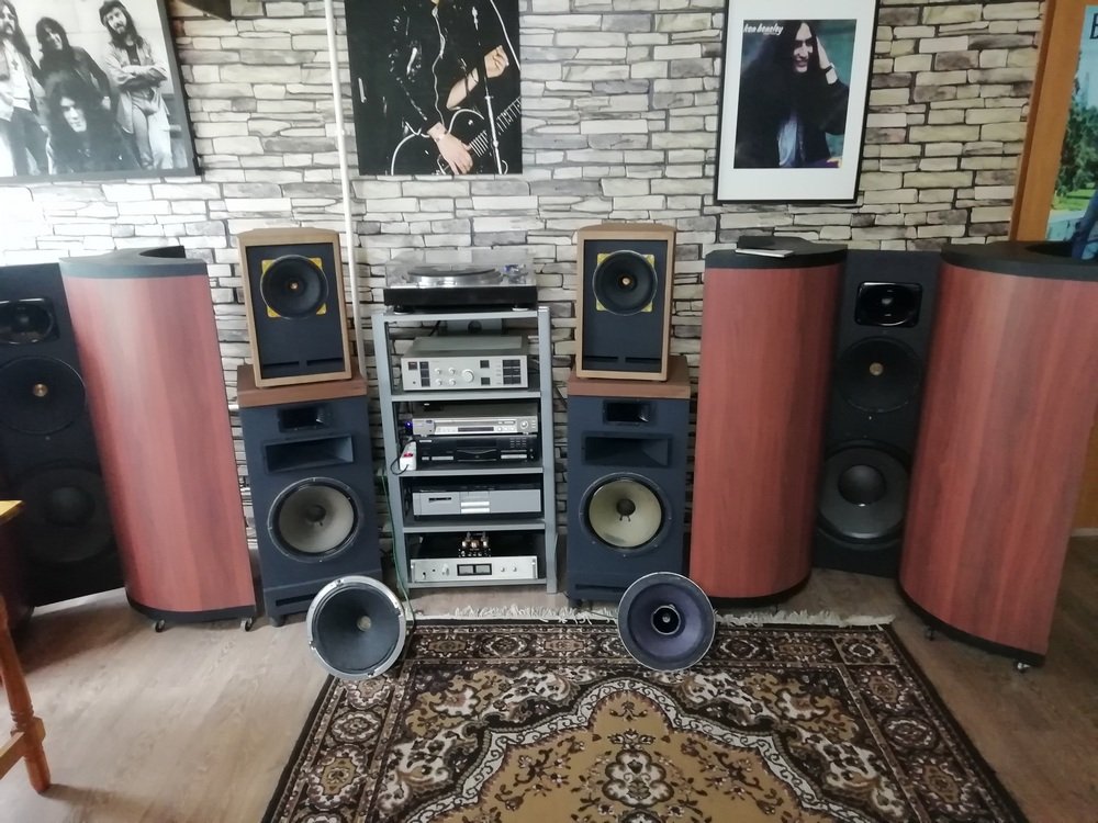

До Нового Года был в гостях. Слушал 10ГДШ в стандартной раме с подвижками от Сергея Сергеева...
Чтоб я так жил как играют эти динамики!!!
Справа внизу 8ГД-1-25 "RRR"и слева внизу 4А-32 всё на подвижках С.Сергеева.
Тонкости у хозяина не выведывал, но 10ГДШ - это нечто!
не важно
4 не влезает ?
Высота 7....7,5мм.
4 мм максимум на 12" а для 8" будет немного более 3 мм
не важно
входит и выходит как говорил один персонаж с мультика ... и звук явно лучше чем с 2 слоями тут не спорю НО 7 - 7.5 мм - для ШП много =)
Если высота зазора 4,75мм. то не много. Для ШП соотношение высот магнитного зазора и катушки 1...1,5. Это норма. Для ВЧ соотношение - 1...1,2.
Это всё для "оверханг" разумеется.

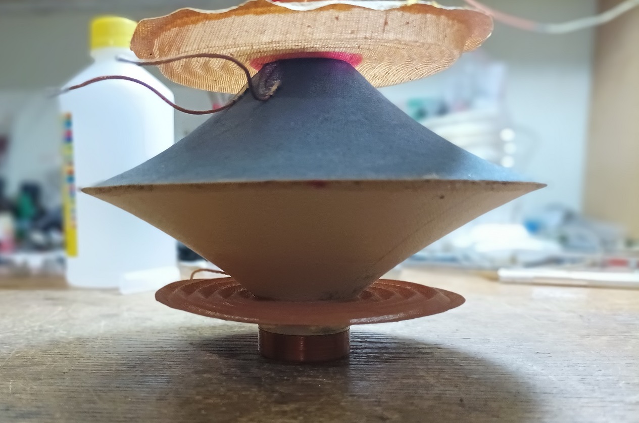

1. Чтобы цш катушку в зазоре держала.
1. нужен короткий каркас
2. катушка меняет свою форму потому нужна жёсткая конструкция (клей + слои + мат. каркаса)
А после...
3. цш 2 штуки чтобы лучше держак был =) на НЧ
4. цш 1 штука для всего остального
2. Наверняка там есть какой-нибудь центр масс, возм. это имеет значение.
это расчёт нужен там не все просто т. к. играет роль жёсткость не только цш и подвеса на ходу но и место крепления цш а также колпак или рупорка с вопросом масс всех комплектующих И Не в статическом положении!
Кто заниматься будет таким даю подсказку))
если центр масс от шейки диф. вынесен вперёд (всегда вперёд) на более чем от шейки диф. до середины намотки тогда система будет иметь свои мех. потери и будет оч. сильно давить вч и верх сч диапазон...
но это не лечится решением цш! исключительно масами комплектующих и их жёсткостью =)

Я нечаянно спровоцировал все дины в одну кучу, начав выяснения с самого сложного, с ШП.
Давайте упростим ситуацию, возьмём НЧ, у которого вес катушки приблизительно равен весу дифф-р + подвес + пыльник. Не знаю как должны распределяться по весу, но пусть подвес весит 1/5 от диффа, пыльник 1/20, кто знает точно, пусть поправит. Подвес - максимально мягкий.
НЧ пусть работает до 600гц.
Возможность приклейки цш:
- каракас катушки
- шейка диффа
- с заходом на горло диффа
- пофиг где, главное, что в центре масс, как на весах Фемиды
- как шайба на раму/корзину легла, там и клеим
Возможно, у каждого решения свои плюсы (желательно перечислить)
Эти вопросы ко всем, кто что знает.

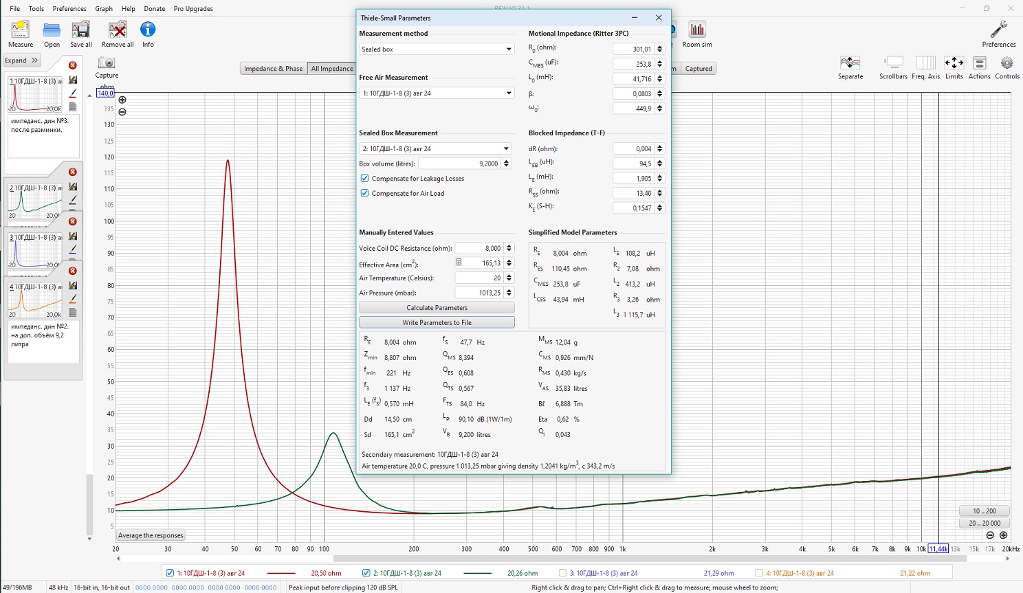

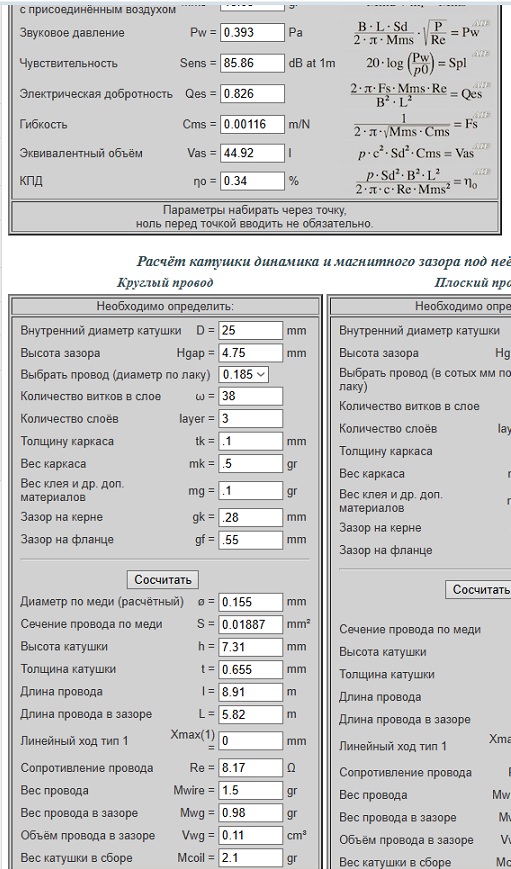

Ты каким мотал проводом и на сколько ом и высота какая? и какой магнитный зазор?
В МС 10ГДШ зазор 1.3 мм.
0.185мм. по лаку. На 8 ом. 3 слоя . 37 витков на слой. Высота намотки 7...7.5 мм., зависит от ловкости намотчика. :)
Я думаю это максимум что можно сделать на стоковом динамике. Без замены МС, диффузора, ЦШ и т.д.
Можно попробовать катушку покороче, 6.5...7мм. как тут настаивают. На стоковом 6,5 мм. Что будет я не знаю, не пробовал.

Ещё раз: на фото выше приклейка шайбы на диффузор – плохо, шайба близко к центру масс – хорошо. Будет лучше отодвинуть шайбу от этого центра? Не факт.
Кстати именно эти экземпляры особенно понравились заказчику. В смысле лучше предыдущих, у которых шайбы клеились на шейку.

если я перед намоткой провод 0.16 по меди превращаю в 0.155 по лаку и это глупость тогда пусть будет по твоему я не против. Сам только не делай так! провод "овальный" получается...
Ну хорошо. Пусть ты сумел и это реально, прокатать с 0,18 по лаку в 0,155 по лаку же...
О госпидяаааа! Ну нарисуй ты круг диаметром 18,0 мм и в него круг диаметром 15,5 мм. Это диаметры по лаку с десяток в целые.
Посмотри что у тебя получилось! И как ты этим собрался производить намотку?
Ну хорошо - намотал. И, что получилось?
Ради чего эти действия?
чтобы в неком минимуме (зазоре мс) подучить некий максимум (сечение намотки) с параметрами лучшими чем в сл. (сравнении) намотки обычного круглого провода.
перед этим я просто прогонял 0.186+ провод чтобы вывести размер во время намотки но индукции не хватало...
решение задачи "затолкать в зазор" необходимое количество провода))
наверное это максимум для ШП-сч из возможного по толщине. 1.86 грамма провода... до 4 мм по расчёту длина а по факту больше потому что снаружи поле слабее))
Как можно получить увеличение сечения, пусть даже намотки катушки, когда сечение прокатанного провода становится меньше. Да и удельное сопротивление чутка вырастает.
И всё же. Сдаётся мне, что это "Фантазии Фарятьева" - имею в виду намотку таким овальным проводом. Он же при укладке не будет ложиться так как круглый. Обязательно где-то винтом пойдёт и встанет "раком". Плотной намотки не получится. Да и толщина намотки по всей своей длине будет как бык поссал.
Ужать медь с диаметра 0,16 до 0,15 - выигрыш конечно! Да и то, скорей там больше лак плющился чем медь. Ну пусть и медь ушла с диаметра 0,16 мм на условную плоскость толщиной в 0,15 мм добавив на вершинах по 0,027 мм. И овал... Это же капец какая неустойчивая геометрическая фигура! Где смысл? Х***я какая-то! Это:
Так себе объяснение. С такой прокаткой - пустая затея.
И да. Пара маленьких вопросов: "Чем производили прокатку провода, насколько выросло сопротивление провода от исходного ?" Можно глянуть на устройство?
