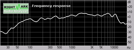

Ну, здесь с 10 кГц до 20 кГц уровень падает на 6 дБ.

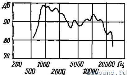

Фирменный график -
- здесь просадка на этом участке - 10 дБ.
Что в моём случае?
Во-первых, только что обнаружил, что напутал: не применил коррекцию вообще и так и заложил файл в симулятор (тусклая линия), вот и получилось 40 дБ просадки. Но это не так важно: заложил его с целью наглядно показать, почему на участке 1000...3000 Гц
уровень примерно ровный, - был задан такой вопрос. Эту кривую можно было вообще не показывать. Прежде всего, показал, где полка. Для этого в симуляторе подключил ёмкость 1 мкФ последовательно к вашей схеме замещения. Жирная линия - результат такого просчёта.

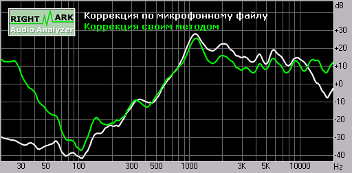

А вот этот файл с обоими случаями коррекции:
В 1-м случае просадка около 20 дБ - с микрофоном и сделанным по паспорту файлом коррекции, вызывающими сомнение на этом участке, как я писал.
Во 2-м случае кривая тоже должна была просесть на децибел 10, но не делает этого, - моя "эталонная" колонка "не совсем" эталонная. Вот её график с коррекцией тем же сомнительным микрофонным файлом:
И здесь просадка на децибел 20, так что результат коррекции на участке 10...20 кГц кверху подымается. Чтож, "имеем, что имеем", как говорится.

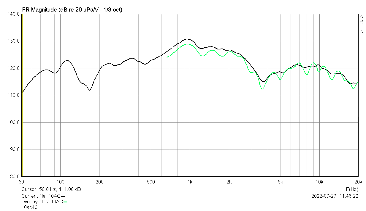

АЧХ 10АС-401 от одного здешнего форумчанина. Черная кривая - большое временнОе окно, 1/3 октавы. Салатовая - 3 мс, без отражений, в 1/9 октавы. Файл коррекции микрофона самодельный. Ось и расстояние не помню. НЧ в АС включен напрямую и влияет до 6 кГц включительно. 3ГД-31 видно выше 7 кГц (включена через фильтр).
В эту систему добавить тканевый колпак на низкочастотник если он там еще не установлен, и возможно в корпусе многовато ваты судя по завалу на 50 герц где должен быть горбик роста отдачи изза резонанса.

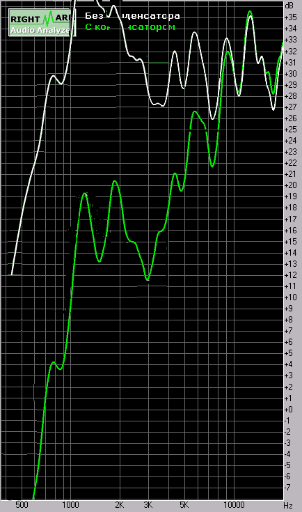

Кроме слова епта другое в ум не идет. Вы что, горбы на кило совмещаете или у вас такая е...анутая программа?
Неужели белая кривая ничуть не похожа на ту фирменную. Специально сетку в 1 дБ сделал. Точно похожа быть не может - вы сами понимаете, разброс параметров есть. Кроме того, корзина сверху покрыта.
Насчёт зелёной кривой. Для правильного сравнения надо представить, что точка 32 дБ на 20000 Гц стоит на отметке 12 дБ и весь график опускается соответственно. Такая прога. У неё 0 дБ плавающий, писал об этом. Поэтому и совмещаются горбы.

Конденсатор обеспечил полосу работы с 8...9 кГц. При плохом подавлении резонансов ниже 3 кГц.
Оно и понятно, там ВЧ головка раздемпфируется, из-за естественного повышения сопротивления конденсатора с понижением частоты.

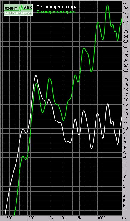

Программу в топку. Ибо вместо обвала слева показывает подъем справа.
Либо копать, что не так в настройках.
Да что такое? Только что написал об этом. См. выше. По другому она не работает. Мне для моих дел хватает.
Ну правильно. Только сигнал здесь давится на 20 дБ в среднем. Так что не актуально, - там басовик работает. Он работает до 5...6 кГц, поскольку без фильтра.
Я вообще здесь ничего не считал. Чистая практика. Может, уточню когда-нибудь номинал этого конденсатора, но, скорей всего, не уточню.

Видно наглядно, что с этой конкретной ВЧ головкой фильтр первого порядка - конденсатор, "не работает".
Горбы резонансов участка 1...2 кГц всего на уровне -12 дБ от уровня 20 кГц.
