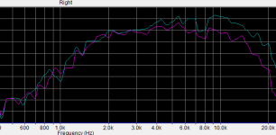

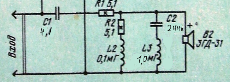

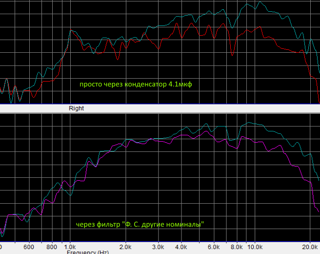

Сделал макет "знаменитого фильтра Салтыкова из ж.радио", номиналы изменил, так как указанный на схеме режектор не подходит для моей головки, у моей резонанс 1кГц, на него и настроил. Как видно из графиков (шаг 5дб 1/9окт), это дурная схема, не дающая нужного результата, гораздо лучше для данного дина использовать фильтр 2-го порядка, что и сделано в 10МАС1М на заводе. Розовая кривая - вне оси 30гр., голубая - по оси.
Не знаю, может вам так круто свезло, может мне достались отбросы радиопрома, но с такой радужной АЧХ я бы сидел и не вякал на 3ГД31.
2,932
867
RC на входе и режектор параллельно головке? Ослабления не видно - совсем?
Так это ж не стоковая, а с глушёной корзиной.
Почему не видно? Ослабление не менее 15дб. Схема выполнена в точности по рисунку приложенному выше. Дело в другом, что АЧХ самой башки плохо гнётся одним несчастным кондёром. Как тут стыковать басовик, на какой частоте, когда до 2-х-кГц играет ВЧ (играет так себе он на этих частотах)?
Это - "Ф.С. другие номиналы", "подключённый" в симуляторе к схеме замещения TW70 Visaton, похожего на 3ГД-31 по сопротивлению:
Не слишком ли узкое подавление на 1000 Гц?
Это - "подключение" через 1 мкФ той же схемы замещения:
Пробовал ставить 2 мкФ на реальной колонке: АЧХ стала красивее, но звучать стало хуже, пищалка стала перекрикивать и подчёркивать свой "патефонный" - субъективное ощущение - тембр.
К подавлению претензий нет, есть претензия к Салтыкову, за то, что он 3гд-31 поключал через 5мКф и потом врал про линейность, не могло её быть и ваш расчёт тому подтверждение! про патефонный тембр - это в точку, он такой и есть. Поэтому в своих 10мас я поставил конденсатор 1,6мКф и катушку 0,55мГ, а было 2,2мКф и 0,25мГ. Кстати, почему-то не видно на вашем графике работу частотнозависимого делителя. Или вот этот пузырь на 8кГц и есть оно?

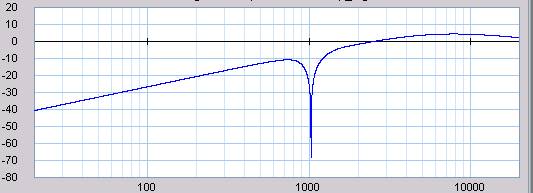

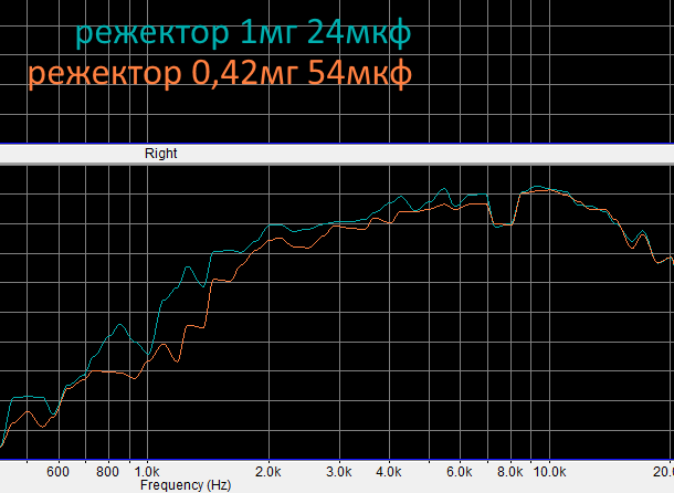

Спаял другой режектор, как оказалось более правильный, переживал до этого, что не будет должного подавления но напрасно, оно есть и даже лучше! Думаю, если ёмкость входного конденсатора фильтра уменьшить до 3мкф, то будет самое оно для сшивки с басовиком! Слушаю звук - ваще круто звучит, можно ставить в студийный монитор.

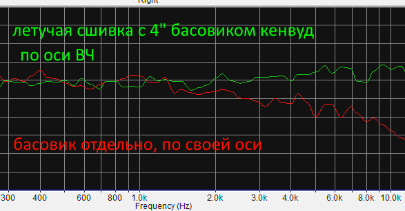

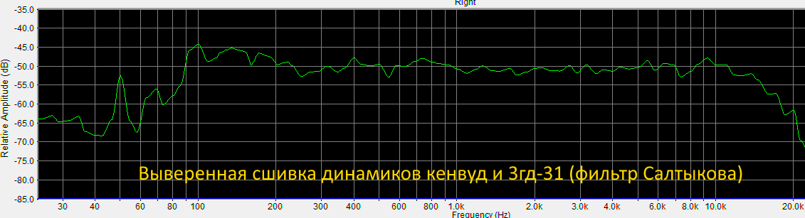

Сделал летучий макет с 4" басовиком от кенвуда, ВЧ через фильтр Салтыкова с моими номиналами, басовик напрямую. Слушать можно, звук радует. Сглаживание на графике 1/9, шаг сетки 5дб, измерение 50см.
Повзившись часик-другой, удалось получить идеальную (для данного набора динов) АЧХ (вторая картинка, всё так же 0,5м по оси). Лучшего результата с 3гд-31 я ещё нигде не видел.

Красиво смотрится, но меня бы интересовал не кенвуд, а 10ГД-30E.
А 24(54) мкФ как реализовывали?
10гд-30е отлично пристыкуется, но его нужно обвалить катушкой, отличный совет по этому поводу дал А.Б. - катушка 2.2мГ и параллельно ей резюк (сопр. подбирается в районе 30ом), включается сие последовательно с НЧ дином. 54мкф получились из 2х МБГО 20мкф+30мкф, а как есть - 54мкф. Если бы ставил в колонки, то взял бы две сотки - литы, чтоб ёмкость в плюсе и встречными полюсами. От себя бы я посоветовал фильтр НЧ по образцу фильтра 15ас-1, он очень толковый, но требует больше возни, как и то что выше. Я сам пользую 10мас1м с минимальными доработками, фильтр почти заводской и улучшены ВЧ, путём оклейки колпака и промазки подвеса, спад на НЧ добираю регулятором тембра на усилителе (самодельный усь с тонкомпенсацией), как итог - ровнейшая АЧХ, на СЧ-ВЧ аналогична вышеуказанной, а на НЧ намного лучше.
Сегодня сравнивал звучание 3гд-31 через фильтр 10мас и через тот, что сделал выше, разницы особой нет и посему вернее тот способ, что требует меньше деталей, 3 против 6!
Насчёт МБГО - не подумал, что такие ёмкости бывают.
Насчёт кенвуда: на частоте 10 кГц он обваливается на 15 дБ. 10ГД-30Е - на 30 дБ. Поэтому, в случае кенвуда, я бы просто подключил пищалку через 0,5 мкФ и уточнил бы эту ёмкость, а также полярность подключения пищалки, экспериментально.
И получится дерьмо вместо звука. Как сказал КСВ, выбирать можно между 1 и 2мкф, один из немногих случаев, когда с ним можно согласиться, рассуждая об этой пищалке. Но я бы уточнил, что 1-й порядок без режектора для 3гд-31 противопоказан, а с режектором идеал будет 3.3мкф.

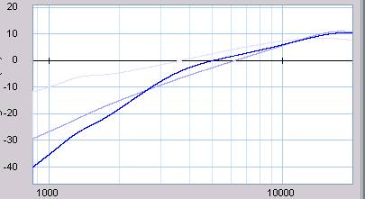

И ещё. Конечно, ФВЧ более подходит сюда, чем режектор. Люди ставят вот такое на данный динамик:
И на клеммах динамика получается следующее (по крайней мере, теоретически; нагрузка - та же схема замещения, что и выше писал):
где жирная линия - полный фильтр, менее жирная - без правого конденсатора, тусклая - и без катушки. Отсюда видно, что и как подавляется на частоте 1000 Гц, в частности.
Я же поставил эту самую 1 мкФ, поэкспериментировал с полярностью и успокоился: и так играет.

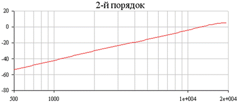

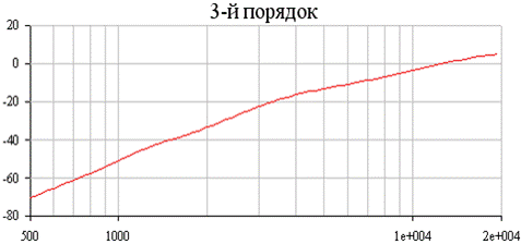

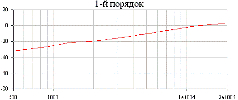

2-й порядок идеален для 3гд-31, кроме того, он не гнёт фазу именно на 180, как в теории, а всё потому, что фаза на этой головке уходит с повышением частоты в "+" и в итоге, с учётом перехлеста излучения, с НЧ фаза почти линейна. Первый порядок не гасит резонанс головки и он ясно слышен даже через 1мкф.
Посмотреть вложение 66536,
Какой это в ж... фильтр, при сочетании 1 мкф и 0,2 мгн? У вас рабочий участок начинается выше 10 кил. остальное за забором. Очнитесь.

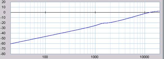

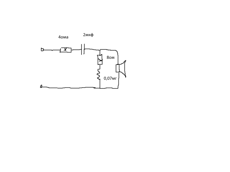

Есть хороший вариант ВЧ фильтра 1го порядка, по совету Шихатова, конденсатор и шунт резисторный к пищалке.
Лучше такой шунт - последовательно резистор 8-12ом и катушку 0,07мг (параллельно башке). Пусть самый верх дышит, для 3гд-31 это только благо.
LR контур охрененная штука, подключал к нему средник. Такой ровнейшей и красивейшей ачх не видал ни разу, но просадка импеданса внизу огорчает.

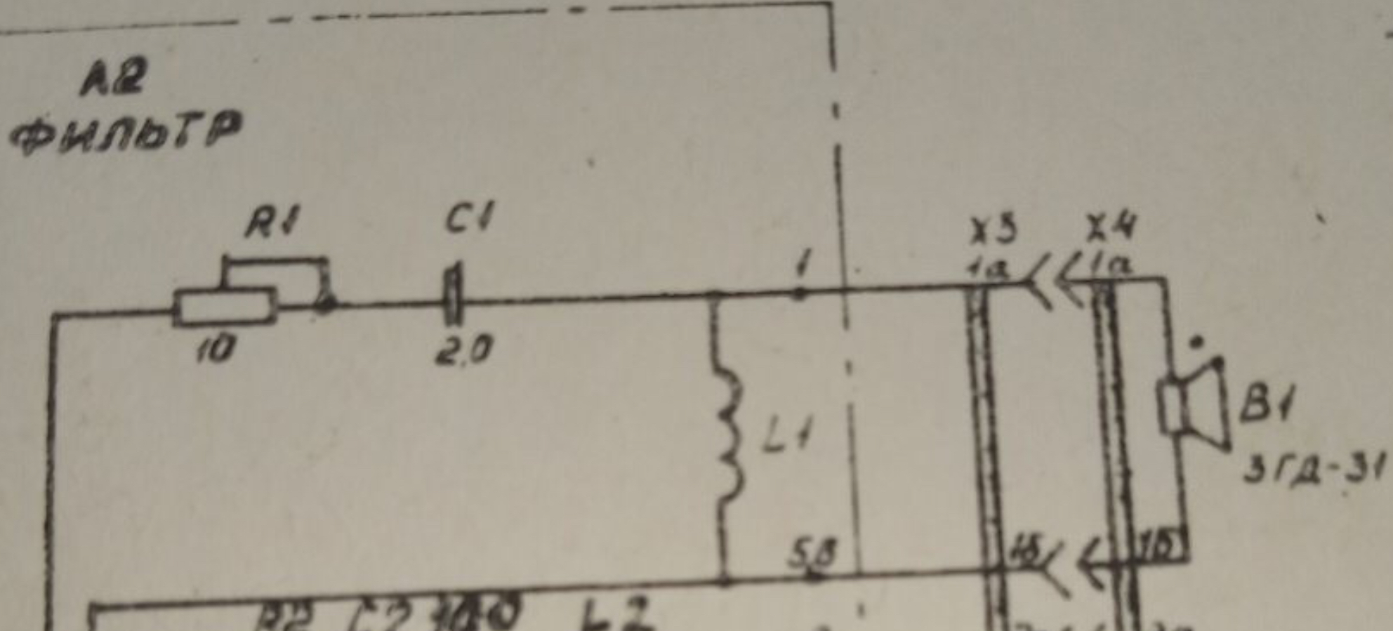

На всякий случай:
25ас-311
L как обычно не указана.
Собачее правило нашей техдокументации, не указывать номиналы.
Считается ниже достоинства нарисовать всю схему целиком на отдельном листе с указанием номиналов, а разъемы и жгуты сделать отдельно, для желающих полазить по этому веревочному парку.
