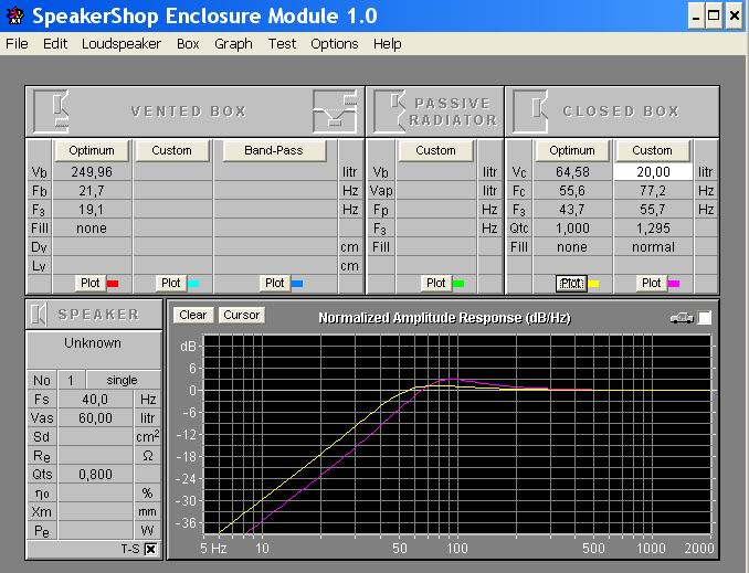

Итак, 10ГД-36К.
Основной резонанс: 40 Гц (±8 Гц)
Полная добротность: 0,6 – 1
Эквивалентный объем: 60 л
Думаю, уже всё понятно (для тех кто умеет читать с листа). Даже если очень повезет и Qts будет минимально обещанной, это автоматически увеличит Vas. Прикинем.
Быстрая прикидка подтверждает. В 20 литрах и без фильтра горб 90 Гц хотя нижняя частота 50 Гц. Ему нужен ящик литров на 60, горб останется, но сместится ниже вместе с воспроизводимым диапазоном. Но это обещано.

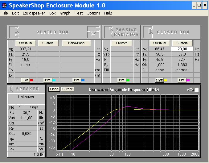

Теперь возьмём измеренное.
fs 37.1 Hz
Qts 0.843
Vas 97.92 litres
и
fs 35.7 Hz
Qts 0.684
Vas 111.01 litres
Посмотрим где резонанс пониже.
Здесь хуже. Добротность на уровне 1,3...1,4 не очень хорошо, хотя многие привыкли и им нравится, и как мы видим, сейчас активно ведутся темы с Карузо и Мойшей где владельцы техники счастливы.
Просто, быстро, малогабаритно.

Итак, 10ГД-36К.
fs 37.1 Hz
Qts 0.843
Vas 97.92 litres
и
fs 35.7 Hz
Qts 0.684
Vas 111.01 litres
В ящике от 10МАС динамик 10ГДШ в самом деле резонирует ровно на 90 Гц, но выброс там куда страшнее вашей вежливой картинки. Там пахнет добротностью под два, а выброс дБ 6. Дикая мычалка.
ща прикинем на оглобле. Экв 60, ящик 18. Доброта один. 60 на 18 это три, +1 =4. Корень 2 . Вдвое прыгнут и добротность и резонанс . Резонанс станет 80, добротность два, а это =6дБ по давлению или в 4 раза по мощности выше полки. Ахренеть.

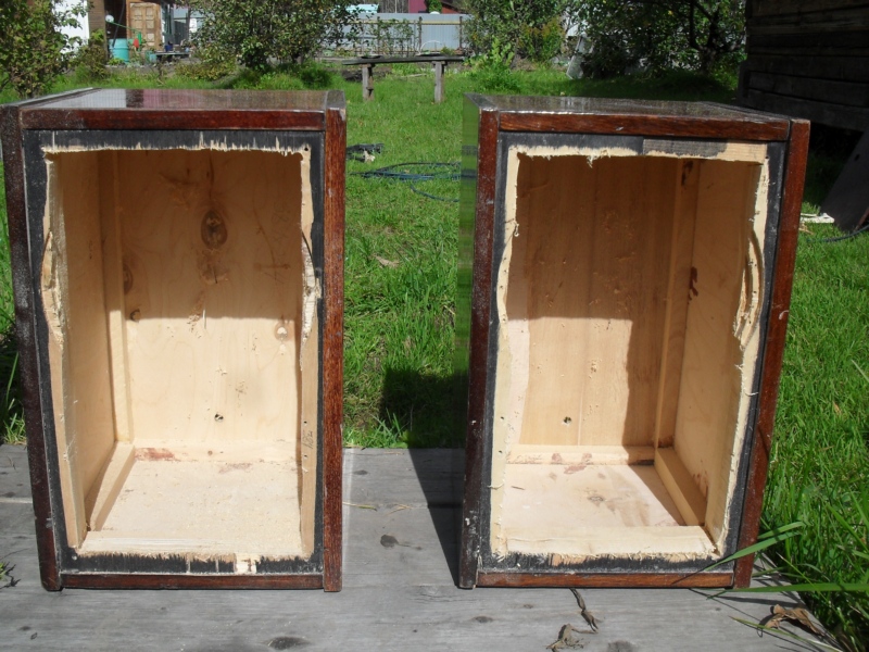

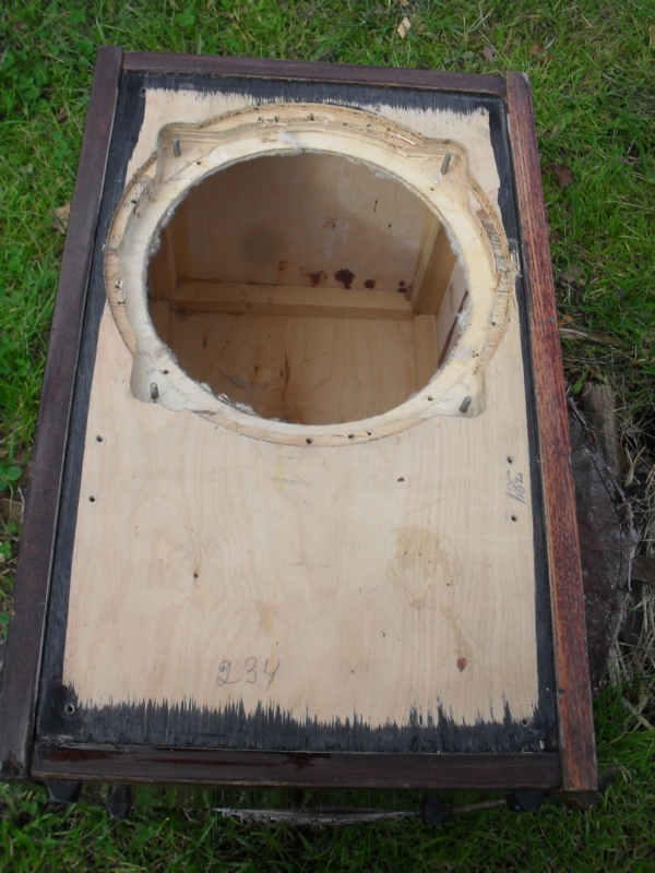

Что то не помню в них рейки,там фанера и так .
6,792
9,207
307
Есть. Причём по всем граням. Вот 203-я переделываемая под эпикуровскую восьмерку.
До удаления фронтальной панели
И после
Рейки по всем стыкам. 12 реек.
