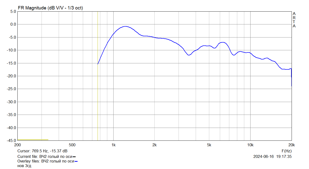

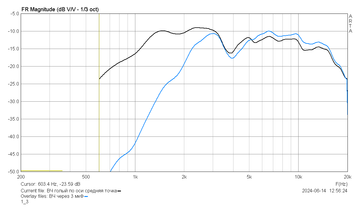

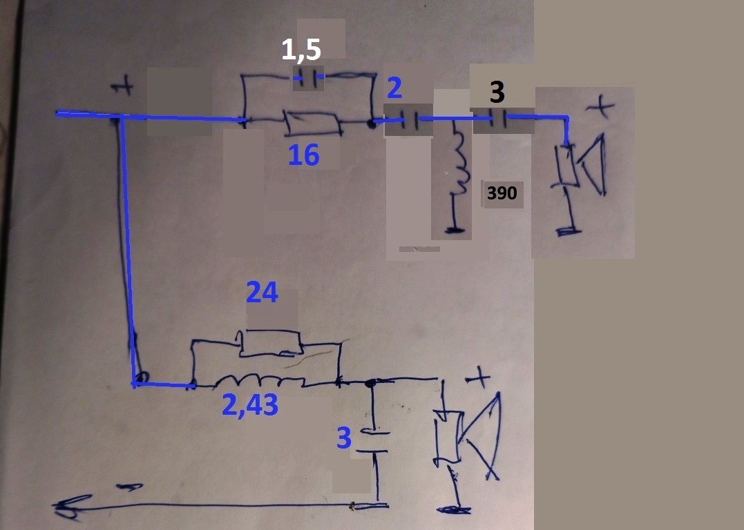

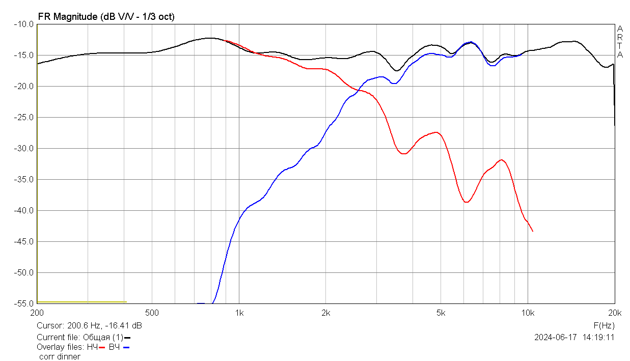

"Его друг" был проверен не тщательно, но сегодня пойман на хрипе и попытке поднять резонансную частоту с 1300 Гц до более чем 3 кГц. Прописал диагностику, будем решать, что делать.
Вот АЧХ напрямую и через 3 мкФ, под углом к оси. Резонансную частоту прикиньте сами )))
Судя по прибавке уровня выше 5 кГц, индуктивность ЗК у 3ГД-31 немаленькая.
7,000
7,238
257
Я сразу написал что отсутствие явного выброса на резонансе этого динамика - не повод для радости, это сигнал тревоги.
Выравнивание и расширение всего дает только капитальная доработка.
И так ясно - вскрытие и операция.

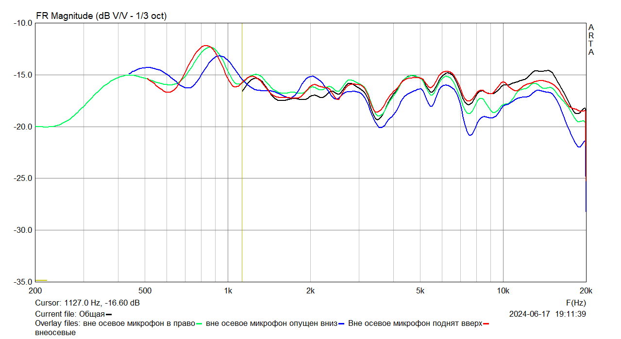

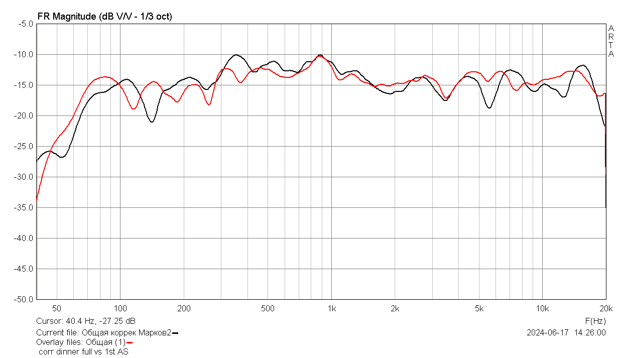

Плюс-минус два градуса все зашибись.
Из первых рук. Дистанция 75 см, отклонения вверх, вниз и вправо от точки "посередине между центрами динамиков" составляли 9 см, или 7 градусов.
Непонятно, почему "вверх" меньше горб 14 кГц, чем "посередине", а так то сходится. Монотонно и довольно стабильно.
7,000
7,238
257
Неплохо бы добавить график 15 градусов чтобы уж с запасом.
И 25 дБ - ну очень мало. Если линии сливаются, лучше их сдвигать по вертикали.
7 градусов вроде очень остро, но с другой стороны, с 2 метров приблизительно будет +-27 см от оси. Не много, но не так уж мало.
Точно не иголка. Для "эгоиста" достаточно.
Хуже всего, как я постоянно замечаю, это когда пищалка выше ушей, а положение - уши выше пищалки - много лучше. Легче осуществить вариант когда колонка чуть ниже ушей.
Моду корячить колонку вверх чтобы уши оказались ниже пищалки и выше басовика, осуждаю.

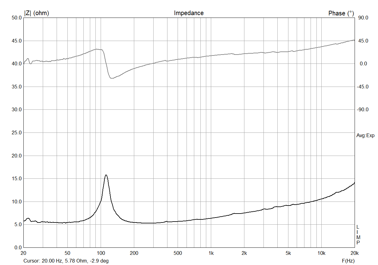

Не по теме, уберу. Мужики, надо достоверный график импеданса 10ГДШ-1-4 (10ГД-36) нетронутого, в теме по нему один график 5 Ом минимально, стремает, другой - апнутый... Спасибо наперёд. Не важно, в ЗЯ или без.
А это откуда-то взял. Это может быть, даже, тот график, на который вы ссылаетесь. Пишется: 10 л, наполнитель, Q=2.
Добавлю: на первом графике в омы можно пересчитать. Сопротивление постоянному току колонки 3,4 Ома (измерил).

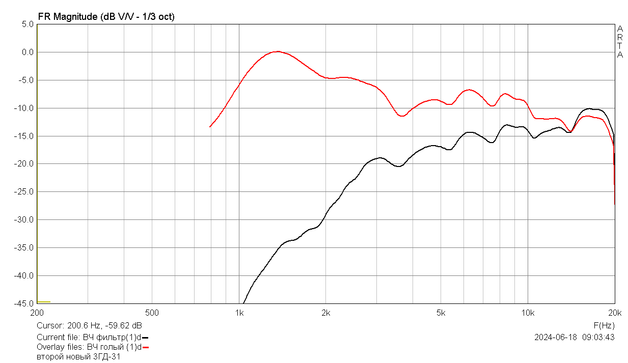

АЧХ второго без фильтра и с фильтром. Весьма близко к первому!
Дык так и должно быть, это норма. Увы, советских динамиков надо иметь с запасом чтобы подобрать из них подходящие. Бывают даже хорошие.
После капитальной переделки у них остается один недостаток - направленность.

Неверен выложенный свой график по импедансу. Удалил его и извиняюсь. Далеко не лабораторные условия здесь у меня. Перемерил заново и кое-что учёл. Вот исправленный:

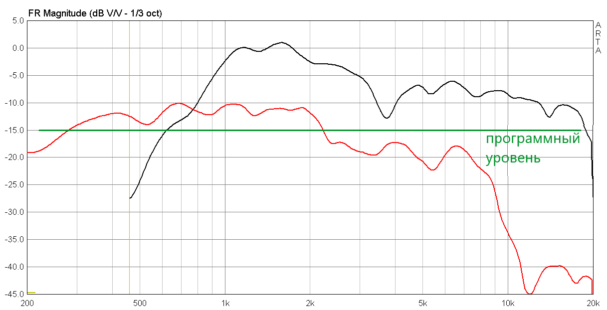

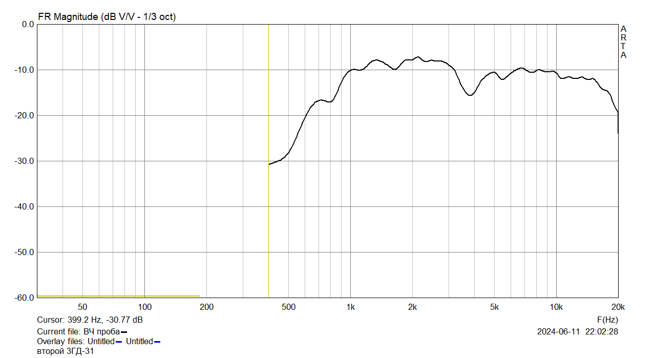

Ещё пара динамиков без фильтров из данного сабжа, по данным форумчанина.
У НЧ - нет треугольного горба 900 Гц, RL-коррекция помогает тут просто идеально. Если бы ещё не было дырочки 3,7 кГц у ВЧ...

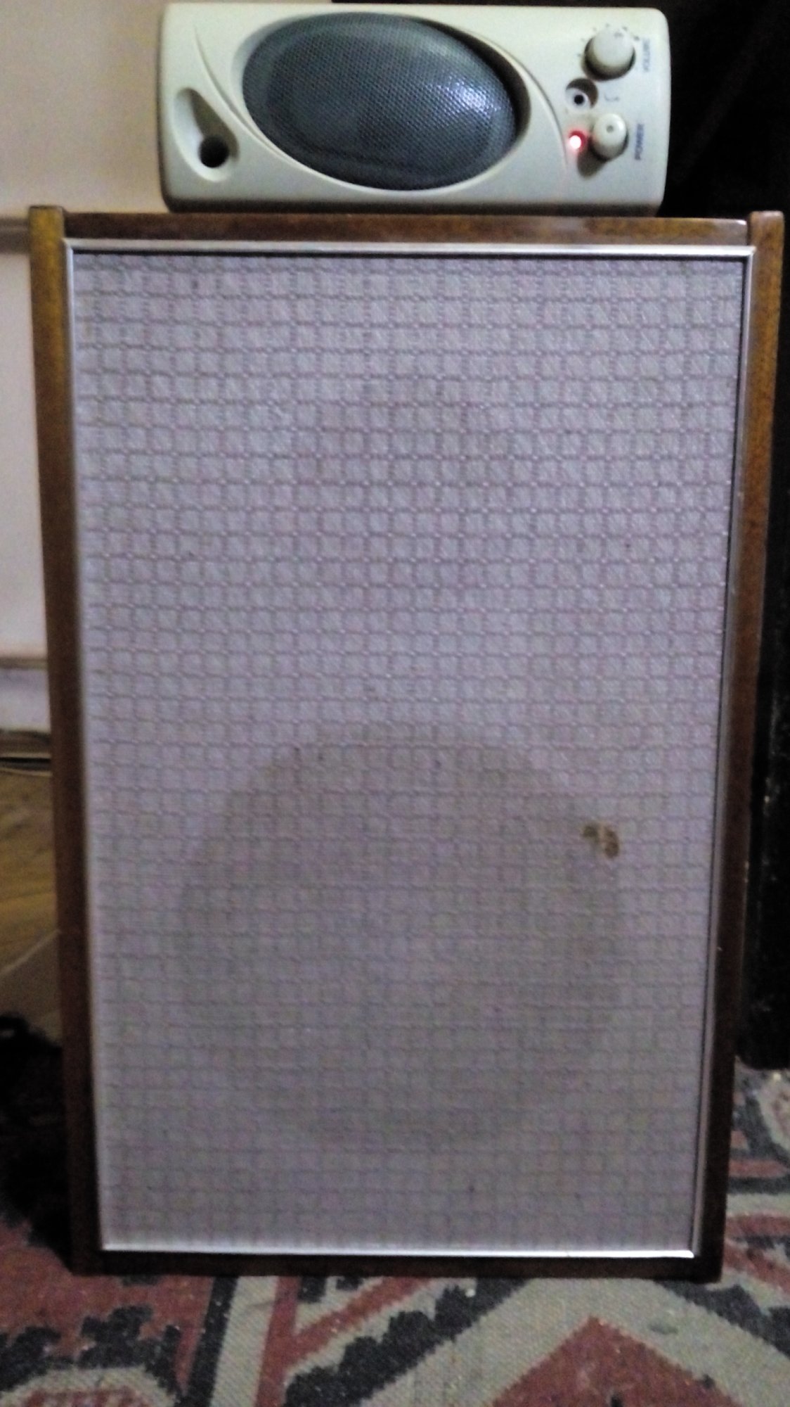

Динамик в верхней коробке подключён через 2,2 мкФ и предназначен мною для поднятия уровня наивысших звуковых частот на 6...9 дБ. На динамике сзади надпись: 4 Ома, 3 W. Коробку могу разворачивать в сторону слушателя.
28,312
13,622
Все лучше будет, чем родное уродство 3ГД31.
