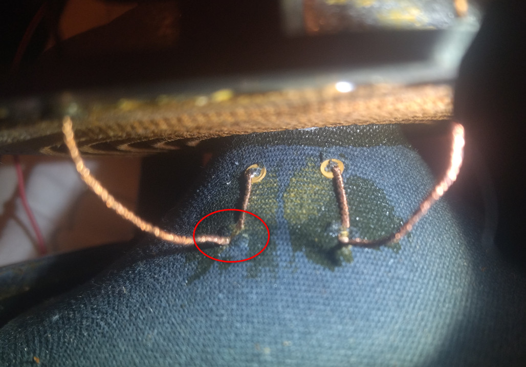

приветствую всех,
не долго музыка играла, не долго фраер танцевал.
на 24 странице я писал про переделку 10МАС 1978года выпуска, ну после всех ответов за то спасибо) я восстановил все в штатный вид. играли они в общем так как и ожидалось (ах тот самый звук когда старший брат слушал записи на катушках) но играли они не много и не долго (просто по причине что я не бываю дома много времени)
практически колонками не пользовался,
и вдруг обнаружилась неисправность. плохой контакт подвоящего проводка - веротяно передавлен или надломился в месте крепления поводка к диффузору.
разобрать это место не порвав ткань я не представляю как. и тем более как потом собрать обратно
могу подпаять новый проводок (заказал) к пяточку выхода проводка из диффузора. - нормално ли это будет если его не закрепить на ту заклепку??
на фото в кружке - место повреждения.
я могу дотянуться паяльником и аккуратно припаяться к пятачку - пойдет так? или есть принципальная необходимость крепить провод этим малюсеньким зажимом?

Вырезать скобку из тонкой медной полоски фольги или провод расплющить на наковаленке.скобку залудить,проткнуть диффузор и зажав поверх поводка,пропаять.
Уверен,что увидит ваш вопль отчаяния дядя Игорь Мешин и посоветует от себя с высоты своего могучего опыта.
А еще за неимением спецповодка берем тонкий МГТФ,зачищаем, можно спиралькой его скрутить,запаяться на опорные точки.НО!!! Потом непременно закрепиться выше места пайки,за изоляцию.Иначе отвалится ооочень быстро.

Не бойтесь,не тот масштаб проблемы,чтобы переживать.Аккуратно сделать и все .потом клеем зафиксировать.

Динамик откручивается изнутри ,гайки на краске,муторно очистить и открутить,будет доступ к обратной стороне диффузора.Вариантов крепления поводка к выводам звуковой катушки много,все рабочие.
Главное не бояться и руками не дрожать.

Паяется выше (круглый пятачок), подводку меняем. К диффузору крепится ниткой крест-на-крест и фиксируется клеем.

Вот там, где подводка зажимается, эти усики без предельных усилий отжимаются чем-то вроде шила, или маленькой острой отвёртки. Провод вынимается и зубчики подгибаются так, чтобы потом ими можно было поджать новый токоподвод.
Иногда бывает что зубчики обламываются, тогда я креплю токоподвод рядом как на динамиках КИНАП несколькими стежками нитки. Потом это место мажу БФ-2.

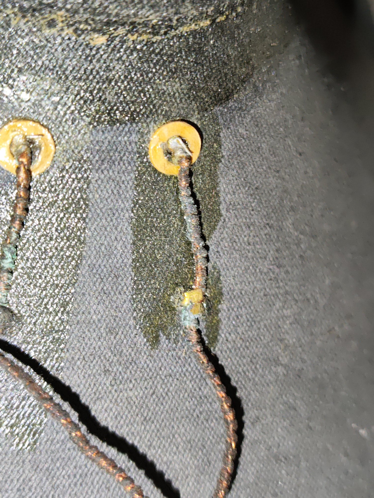

Для сравнения фото исходного 10гд-30 и переделанного
    686.8 KB · Просмотры: 63
    621.4 KB · Просмотры: 71

Точно.Там сложнее дотянуться до этих точек пайки,закрыты корзиной.Сам ремонт пустячный.
Я, так попробовал бы как приклеена ЦШ и, очень возможно, отодрал бы подвижку целиком от корзины. А там уже просто.
Очень часто подвижка нормально держится, но клей сухой, жёсткий, потяни и отскакивает без потерь.

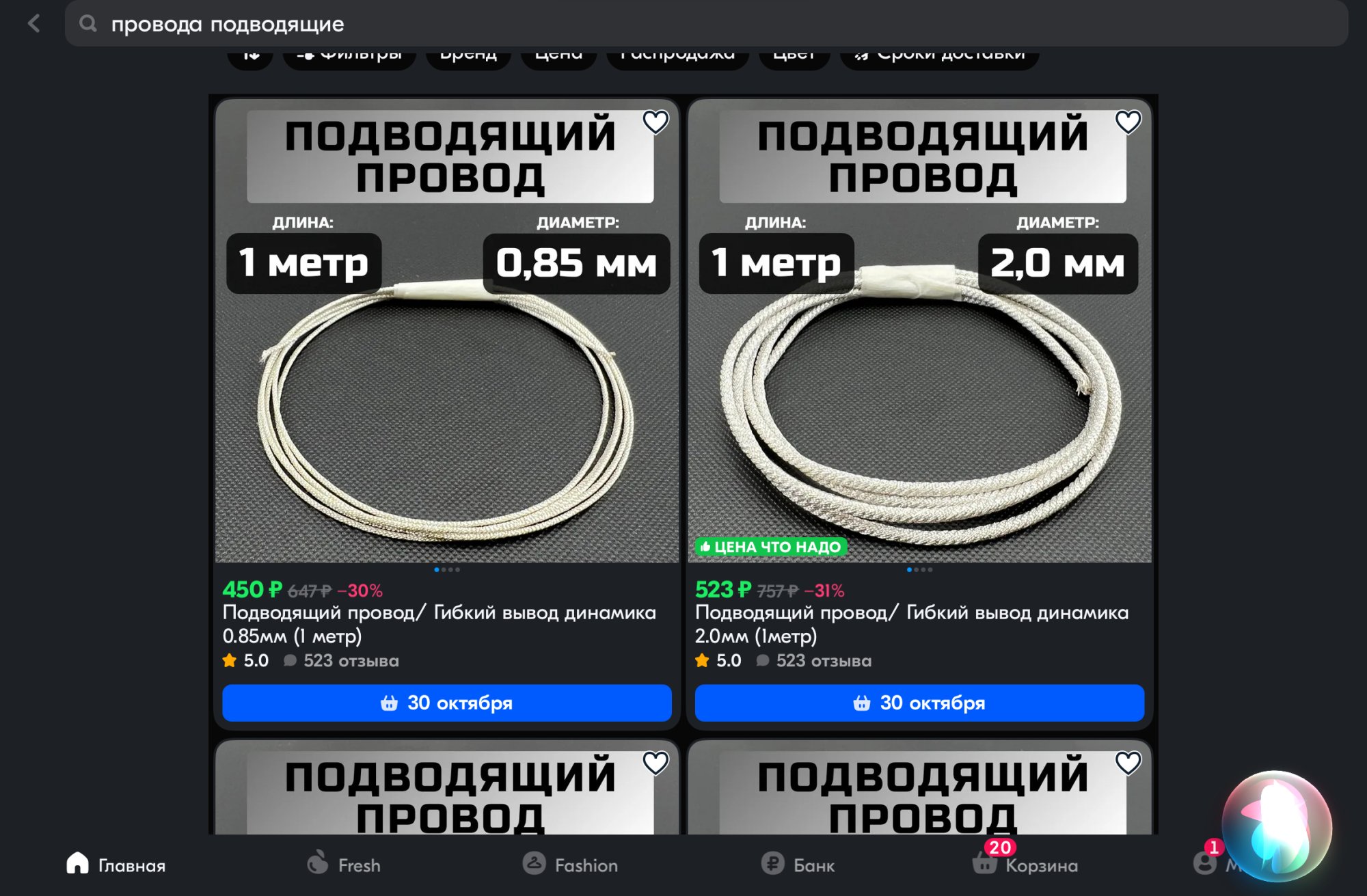

Подводящие провода можно заказать через Озон.

я уже все купил - все есть на маркетплейсах.

я думаю что это плохой варинат. потому что острый край этой скобки при вибрации будет перетирать проводок. по крайней мере уменя - точно переломился в этом месте
и где то на схем.нет или на я уже вычитал что поломка проводничка именно в этом месте при таком способе крепления - довольно частая проблема.
жду посылку с подводяшими проводками, буду делать нитками..
я понимаю что лучше это следать разобрав динамик. но боюсь что рассыпится и придется менять все.
пока я не вижу необходимости менять повдес или резину или диффузор - резина мягкая, не сыпется, диффузоры не имеют повреждений, задеваний катушки я не замечаю, сопростивление катушек практически одинаковые .
посмотрим, как получится.
всем спасибо, сделаю - доложу как вышло

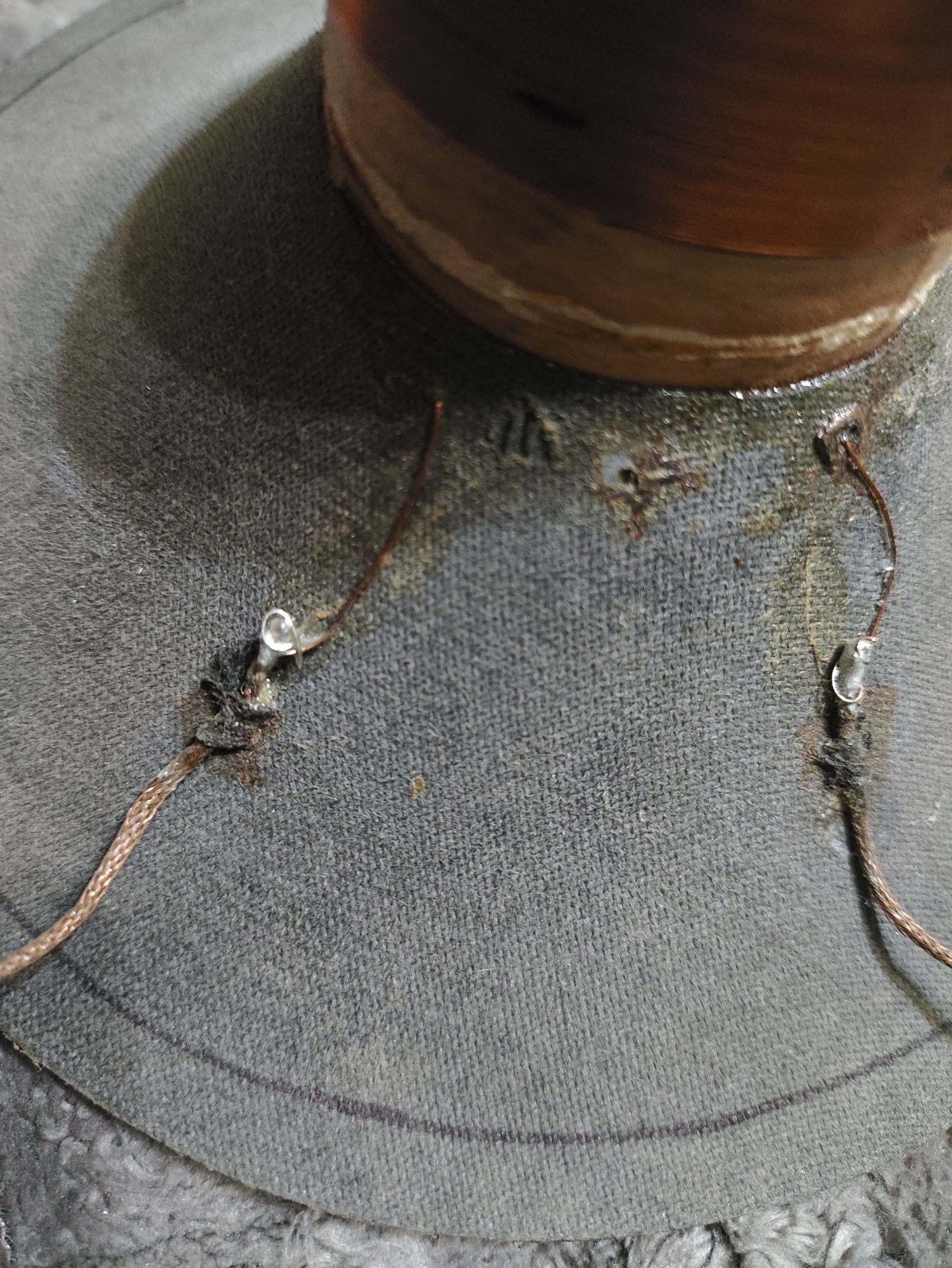

Потом в этом месте ставится жирная капля резинового клея. И так, с заходом клея дальше на свободный токоподвод. Чтоб клей играл роль пружины вроде той, что в инструментах на вводе провода в корпус.

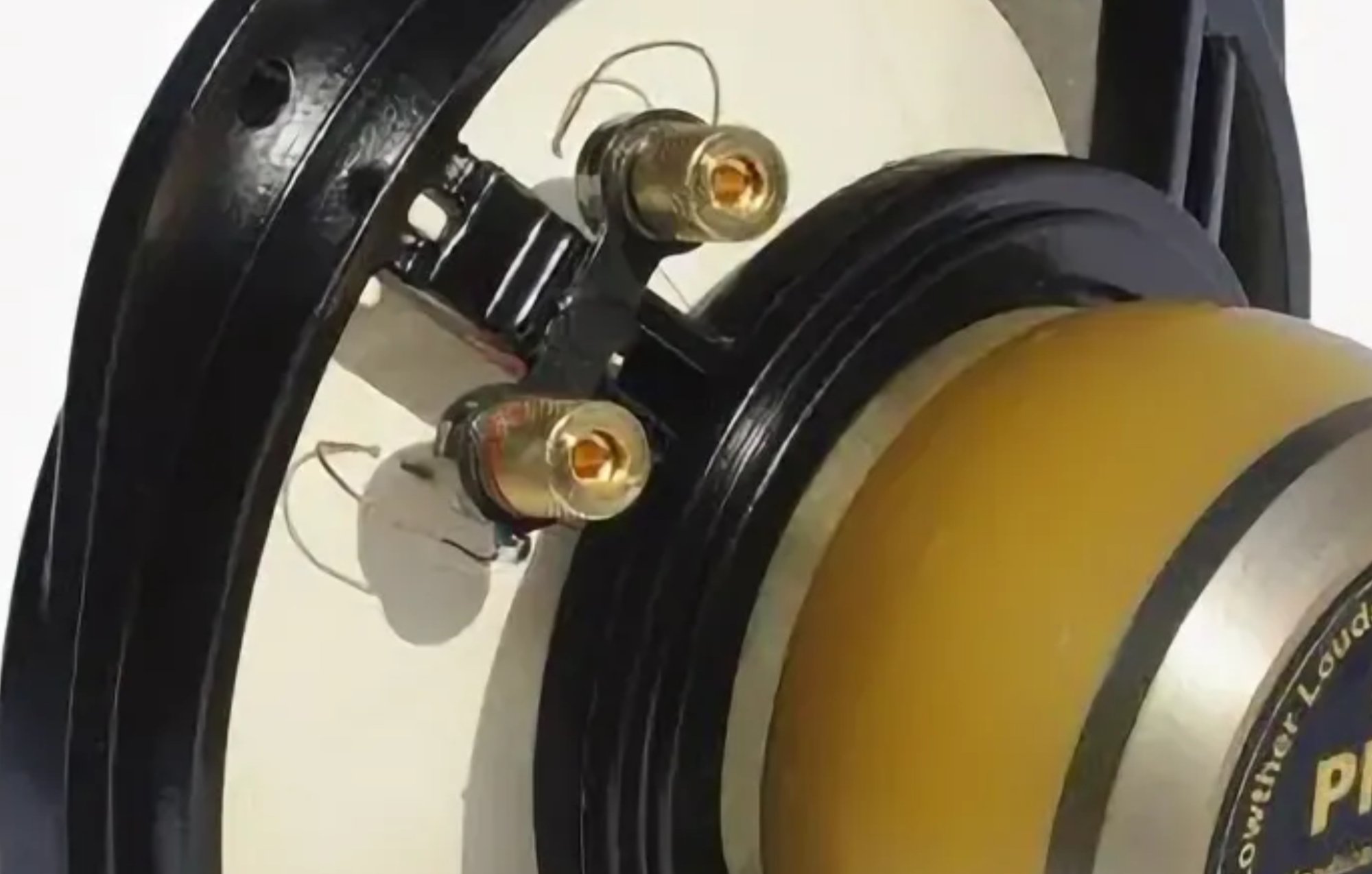

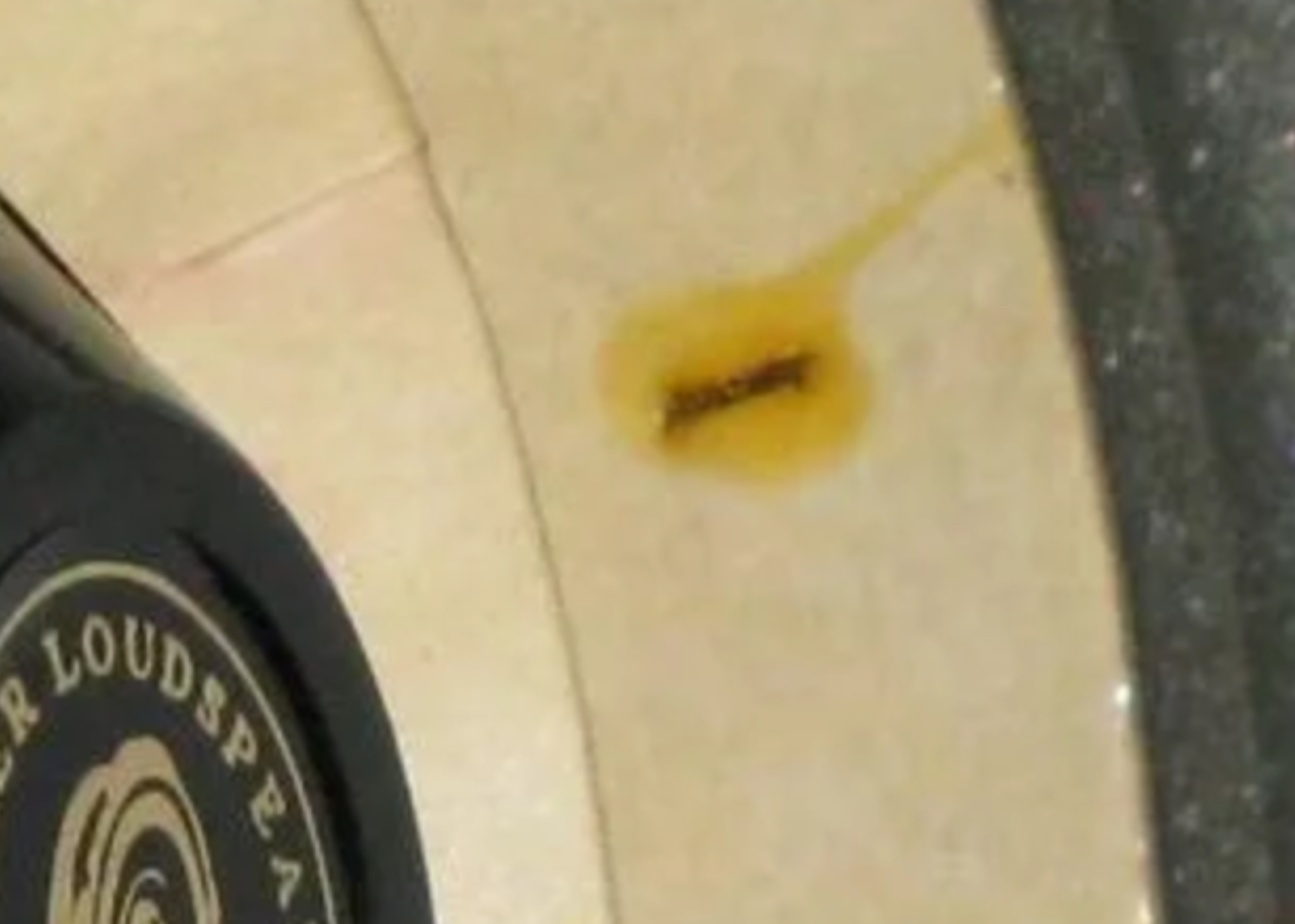

Я бы предложил делать как у lowther.
Две дырочки. Сначала подводящий провод выводим наружу, потом засовываем внутрь и там паяем.
После немного клея.
Провод выходит попендикулярно и не ломается в районе диффузора.
Пропитывать ничем не нужно. Паять аккуратно с теплотводом, не пропитывая провод припоем.

Я ввобще хотил предложить просто припаять с тыльной стороны провод и приклеить, но не каждый клей годится. должен быть прочный и не жёсткий, не хрупкий, цепляться к бумаге и немного проникать в неё.
Я пробовал выше пришитого места закрепить на Момент резиновый. Сначала мазанул бумагу, потом на подсушенное приложил провод токоподвода и добавил клея так, чтобы и на бумагу попал, и в проводе внутри был.
Держится. Но у меня не те громкости чтобы говорить уверенно. Нагрузка идёт на клей, место где пришито, в стороне.
В описанном выше случае, я скорее всего отцепил бы старые подводы, припаялся бы новыми и проложил их не в воздухе, а по ЦШ. Так в месте пайки нагрузки изгиба не будет и годится любой клей.
