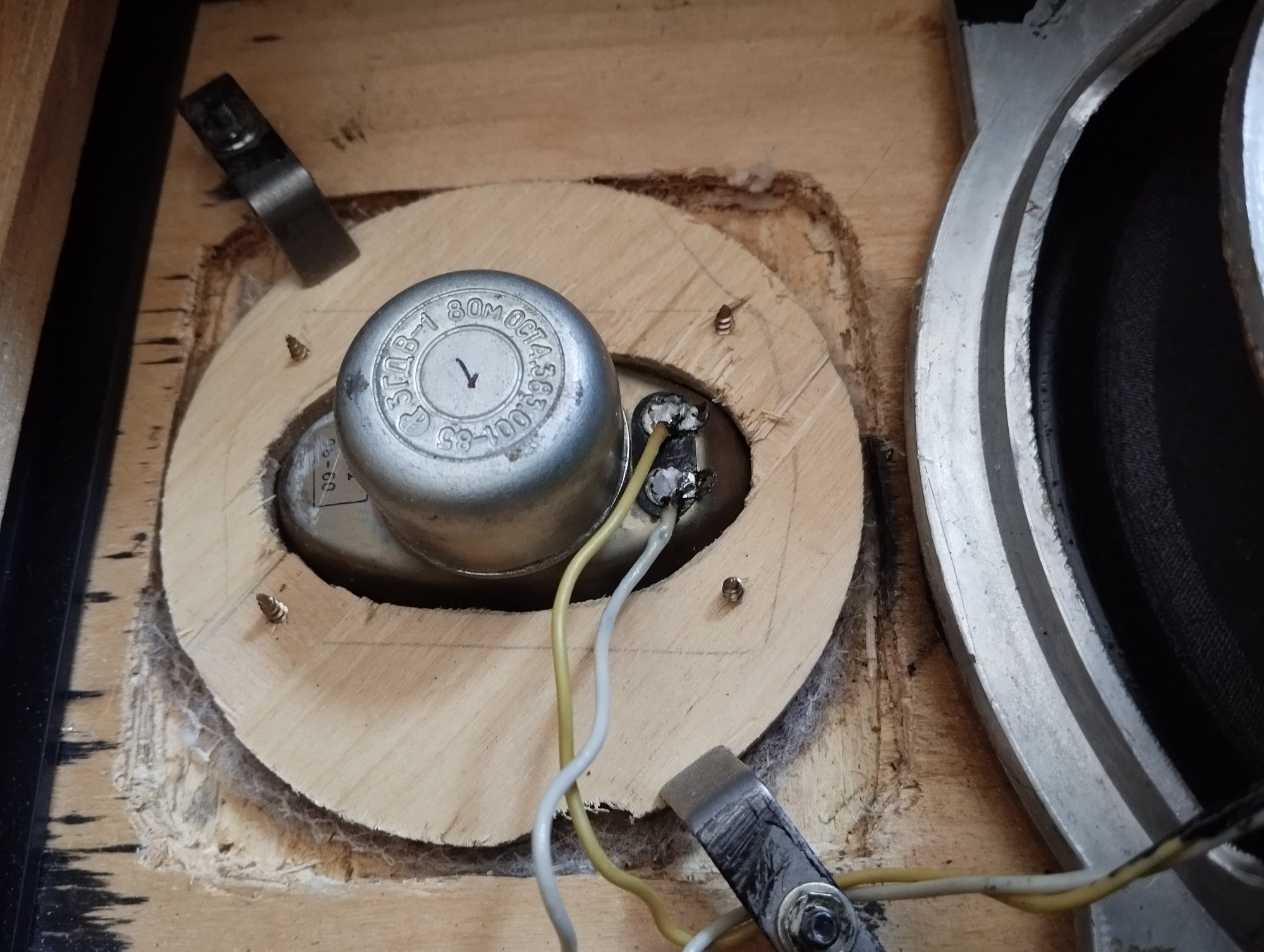

Зачем внутрь? Кружок из 8мм фанерки на место 3гд 31, а в него любую пищалочку без проблем.
Ща, пороюсь в архивах...
Но если кто-то заглянет внутрь, а там- привычная железяка от 3ГД-31. Удивление продолжается. Это примерно, как мои лампочки-Дюймовочки, паресаженные на октальные железяки с надписью 6А7 или 6Ж4 .Каждый посетитель всматривается в лампу, некоторые недоумевают, что эта ржавая гвардия- так умеет играть, другие радостно говорят, что у них тоже есть такие лампы! _hm_

Вот 2гд36 вместо 3гд31. Принцип понятен.

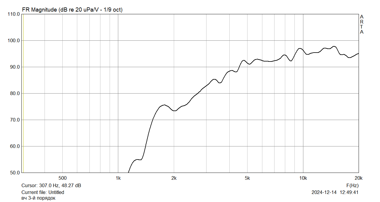

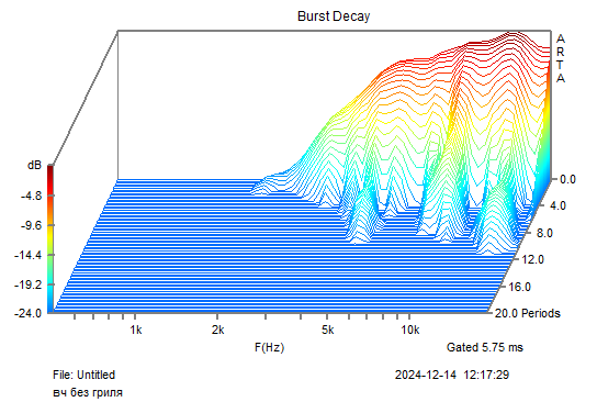

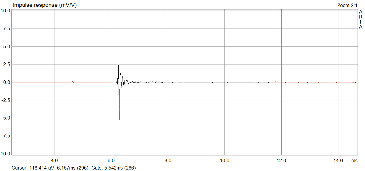

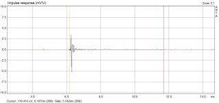

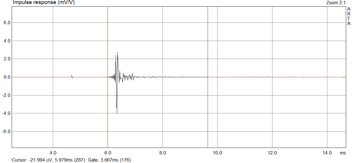

Только что снял бурст и АЧХ братика 6ГДВ-2 (на феррите), с фильтром:
Три конкретных затянутых резонанса: 5; 9,5; 15 кГц. Где прикажете рэзать? 7 кГц? Так два из трёх останутся (( Вот такая бумага над металлом без поглотителя.

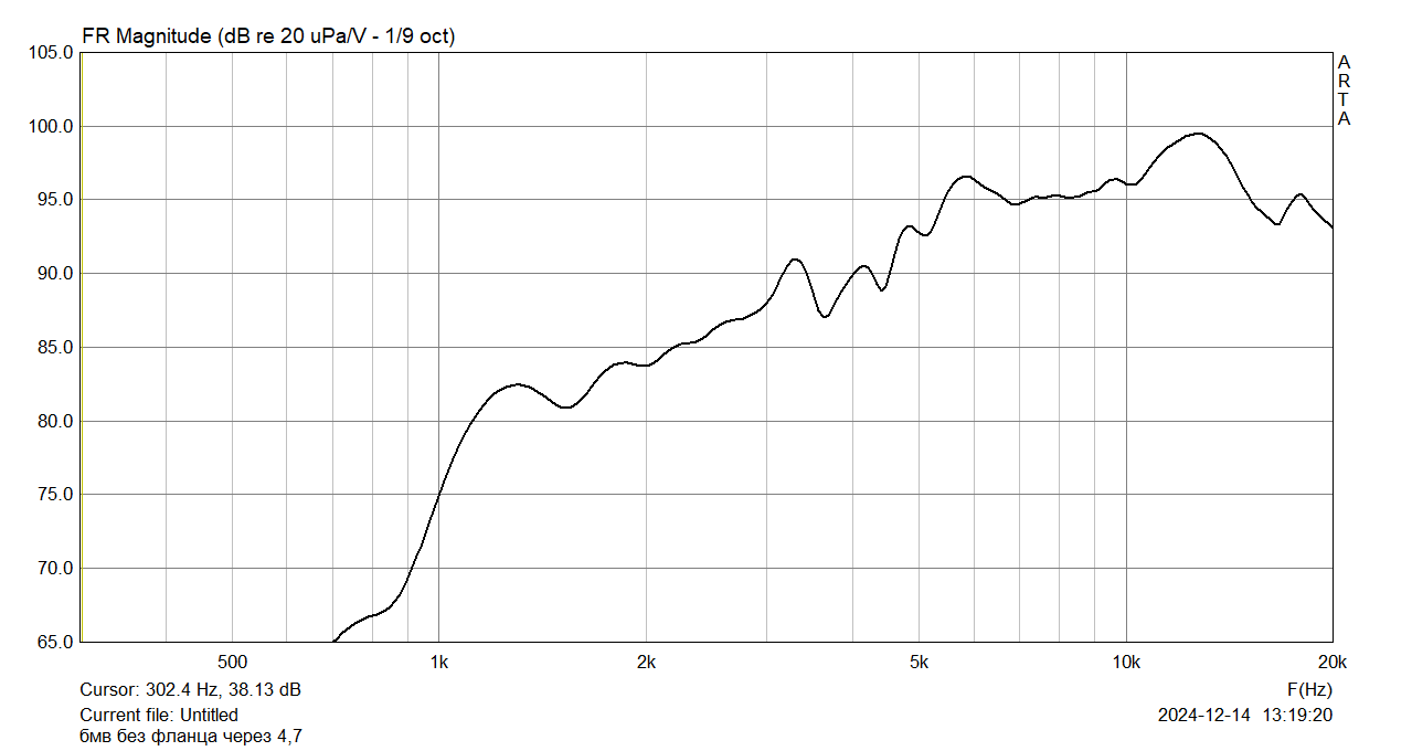

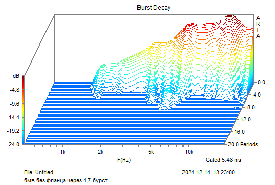

Для сравнения посмотрел автопищик БМВ без фланца через его родной 4,7 мкФ.
Один затянутый резонанс 4 кГц, а горб 12,5 кГц - НЕ резонансный!
Интересно сравнить с 3ГД-31!
Хвосты затянуты на 4 - 8 периодов и ниже 15-20Дб. От 0,5 до 1.5 мсек. Замаскируется основным сигналом
После оклейки искажения уменьшаются минимум на 6дб, на месте бугров появляются ямки, но небольшие.
Есть замеры искажений до и после? Хочется увидеть 6Дб наяву, не на словах. Спасибо.
Можно было бы поверить в резонанс на 15кГц. Но 5 и 10 - полволны 3,4 и 1,7см. Там нет таких расстояний между диффузором и корзиной. Кроме того, нет плоскопараллельных поверхностей для стоячих волн!

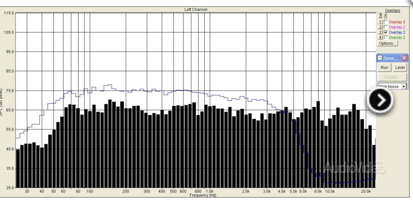

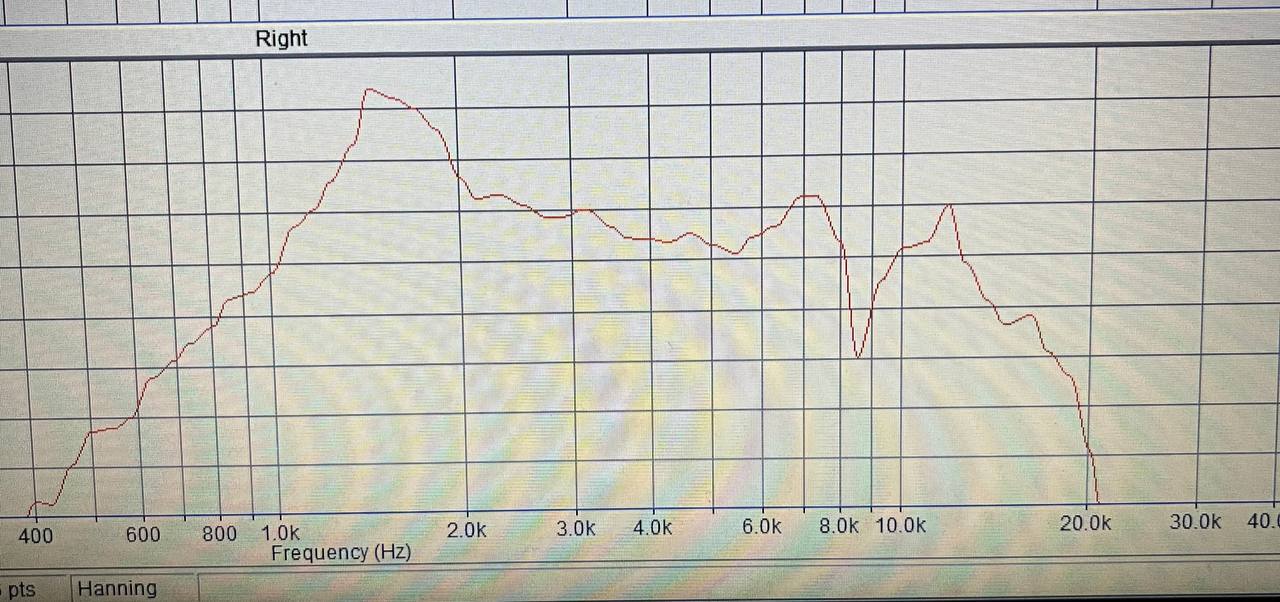

У дерева тоже ветка есть, что это доказывает? Есть у АБ статья на салон ав, там он выбрал лучшую пищалку из кучи 2гд-36, притопил середину басовика фильтром и кое-какой звук вырулился, с дикой ямой в ответственной части диапазона. Даже волшебник не победил этот динамик:))
а если басовик напрямую, то там до 10дб нехватка чуйки, а с ямами 15-20, т.е. ВЧ нет.
Вот АЧХ АБ из ссылки выше, лучший экземпляр 2гд-36 из кучи. Смотрим 100гц, 1000гц, 9-10кГц. Басовик придавлен фильтром. О чем речь, дядя? Может к окулисту пора?
П.С. и это ещё не 25гдн, а лишь 10гд-34, у 25гдн-3 давление на НЧ больше, столбики АЧХ поднимутся на низах, а у 10гд-30 ещё больше давление, очень громкие динамики!
Мне очень хотелось пришить 2гдш-16 к 10гд-30, но без подавления СЧ у этой пары ВЧ просто отсутствуют, -10дб. А у 2гдш-16 ВЧ куда ярче, чем у 2гд-36(6гдв-2). 3гд-31, при всех своих недостатках, даже с глушением, требуют резистора в цепи, ибо громкие.
