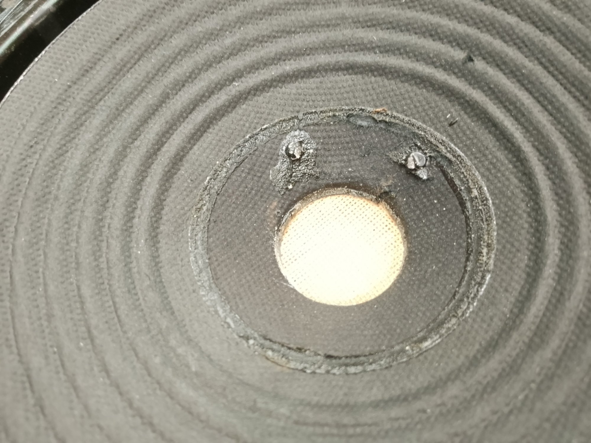

кроме как паяльником эту массу ничем не снять и то размажется по диффузору

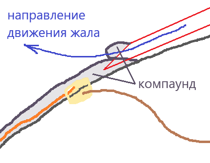

Я делал так.
п.1: паяльник скосом жала вверх веду от края компаунда параллельно диффузору, не обязательно сразу по поверхности диффузора, а - выше. Главное - не размазать, для чего, при малейших поползновениях жала клюнуть вниз, уводим его по дуге вверх. Как парикмахтер машинку для стрижки ведёт. На скосе собирается расплавленная капля, её сажаю на кусок бумаги, дальше см. п.1. Не спеша!
При необходимости собранный компаунд приплавляется назад.

Я делал так.

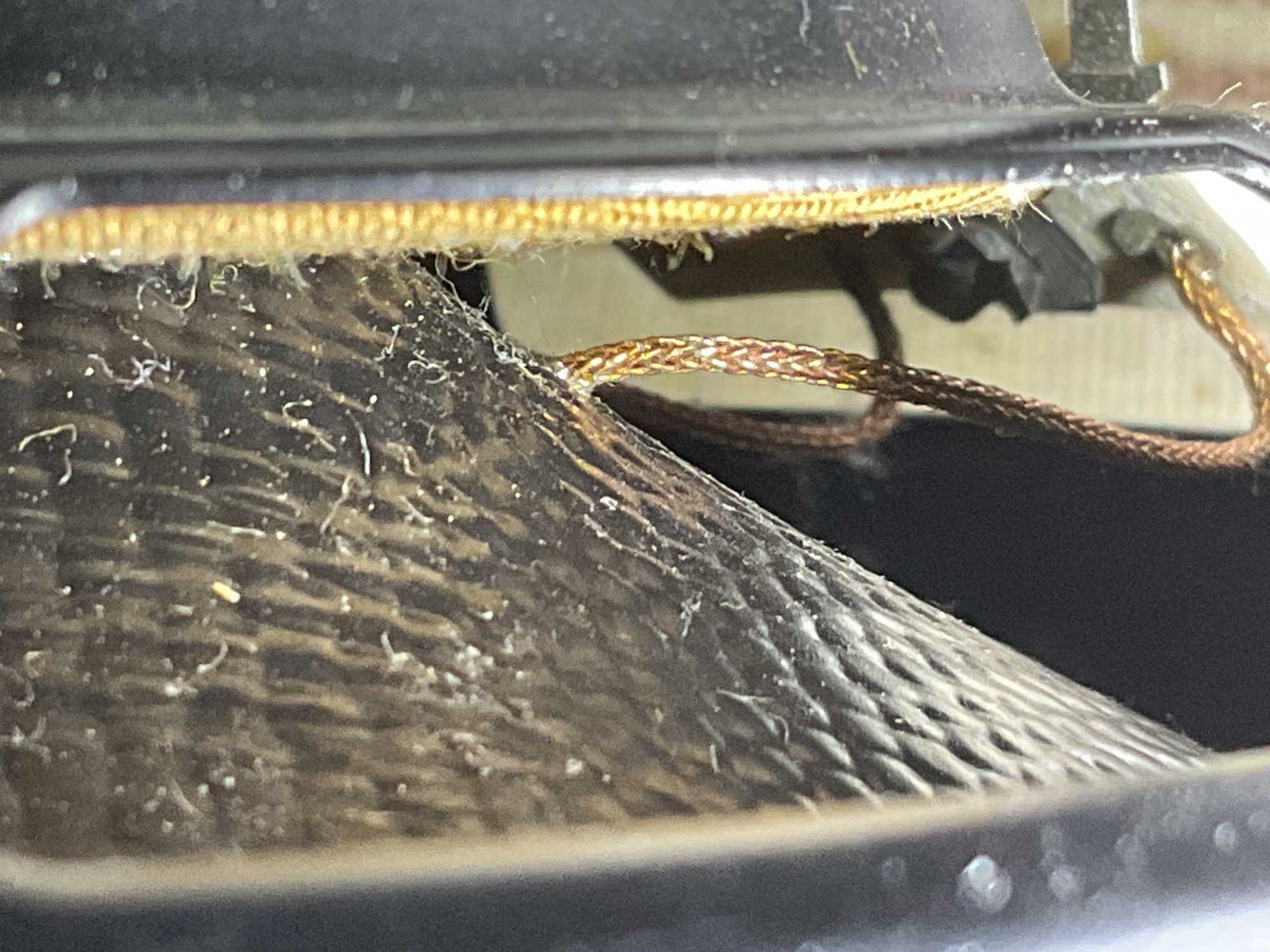

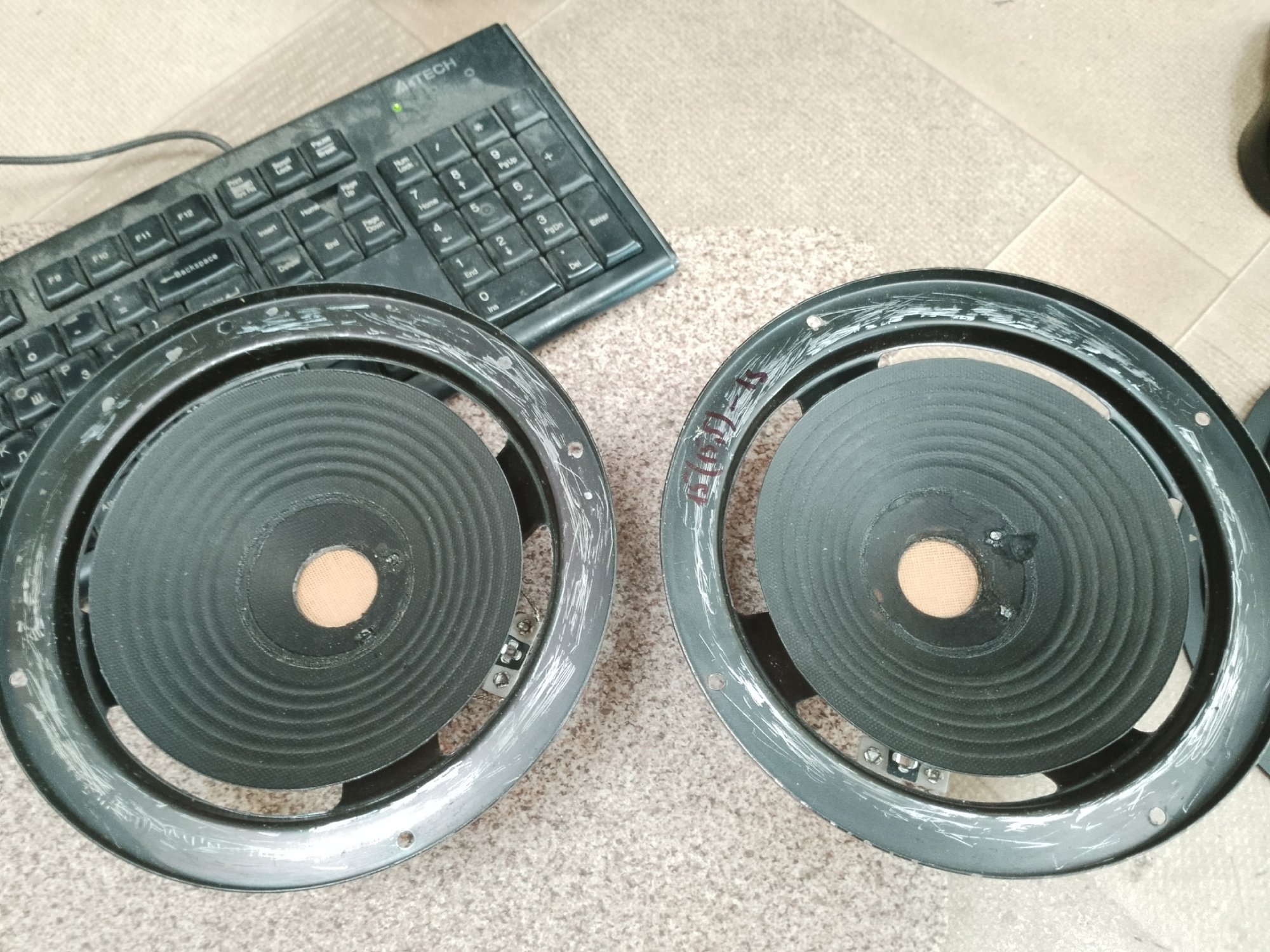

Мне какие-то автомобильные sony попались недавно, и как бы при прямых руках, и паяльной станции, при наборе жал, я один хрен полностью счистить не смог этот компаунд, оставил остатки, лучше уж так чем полностью испортить.
Порванный диффузор - след предыдущего ремонтёра с кривыми руками, он и подвесы ухайдокал, неандерталец.
Я к тому, что можно конечно заклеить провода так, что они никогда не отвалятся, вот только оно надо? Подводящие чаще внутри контакт теряют и их порой приходится менять, поэтому считаю, что лучше всё таки оставлять их ремонтопригодными. Кроме того подводящие залитые компаундом на фасаде диффузора - по мне не эстетично.
Дмитрий Б.
18 Янв 2022
2,875
2,154
96
Посмотреть вложение 112950Посмотреть вложение 112951
Таки они под колпаком спрячутся.
Никакой дисгармонии не ощущается, а ремонтировать удобнее.

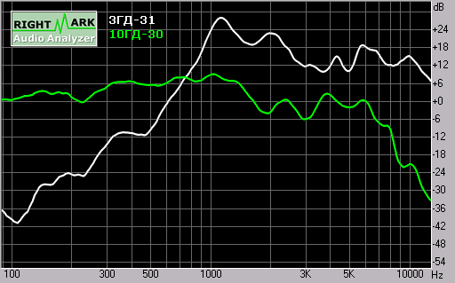

Это - АЧХ басовика:

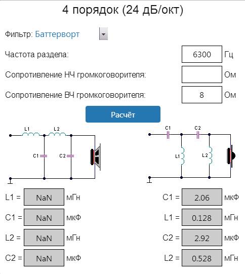

Видим справа, как он себя обваливает с крутизной около 27 дБ/окт. Значит на пищалу нужен ФВЧ с таким подъёмом. Это 4-й порядок. Задаём частоту среза - пусть будет 6300 Гц, нагрузку 8 Ом, тип - Баттерворт и считаем (в смысле, компьютер считает):
Обратите внимание на номиналы C1 и L2. Заводские "лишние запчасти" от колонки с практически такими номиналами можно возвратить на своё место.
На этом рисунке тусклой кривой показана реальная АЧХ басовика, мною сюда перенесённая (может, не с абсолютной точностью, но это не важно), а жирной кривой - симуляция фильтра, нагруженного на эквивалентную схему 3ГД-31. Сразу обращаю внимание на точку 1000 Гц, в районе которой находится горб на пищале. Там подавление 65 дБ. Горб нам не нужен.
Действие фильтра видно в районе 6300 Гц. Там кривые пересекаются и там должно быть -3 дБ в идеале.
Фильтр рассчитывался, исходя из активной нагрузки 8 Ом. При подключении же схемы замещения в качестве таковой, уровень в точке 16500 Гц оказывается задранным до 6,5 дБ. Но это хорошо, потому что при прослушивании сбоку не хватает ВЧ из-за направленности пищалы.

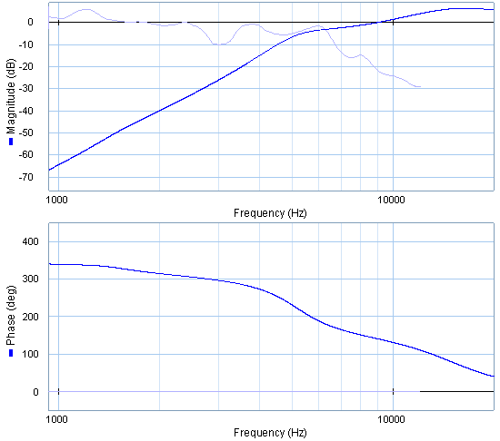

Оставаясь приверженцем прямого подключения 10ГД-30Е, который в своём диапазоне прилично играет своим "ламповым" звуком, вниманию читающих представляю ещё одну версию фильтра на 3ГД-31. Хорошо, что чувствительности обоих динамиков примерно одинаковые (86 дБ и 90 дБ).
По порядку.
Это - АЧХ басовика:
Относительно фазы. Динамики играют вместе в диапазоне 3500…8800 Гц, - будем считать, что при уровне ниже -20 дБ динамик не слышно на фоне другого динамика. В точке 6300 Гц имеем сдвиг 180°. А мы переставим полярность на пищале. Теперь здесь будет 0, в точке 3500 Гц будет 107°., а в точке 8800 Гц - -37°. Терпимо? Фаза в оставшихся частотных диапазонах нас, естественно, не интересует.
До экспериментов уже "руки не доходят" и не знаю, когда "дойдут". Тем более, что и так играет нормально. Пусть экспериментируют другие, у кого есть желание и такая АС.

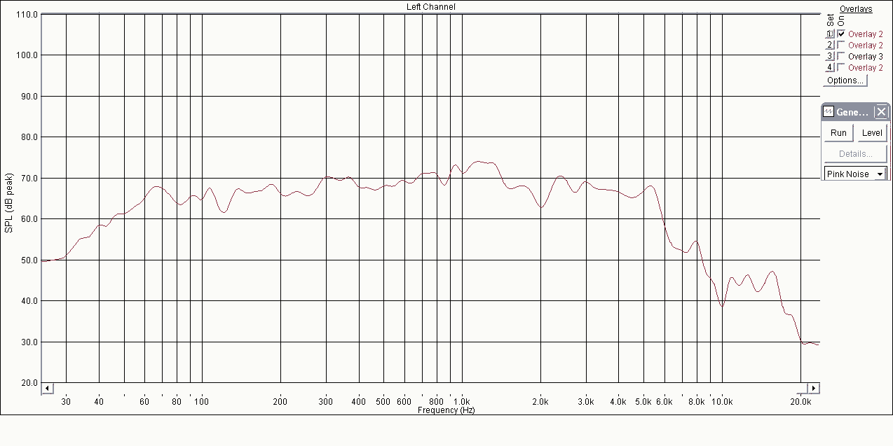

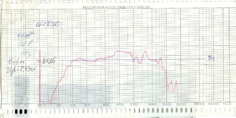

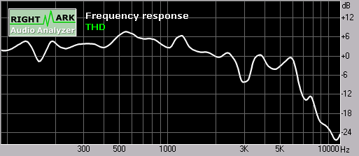

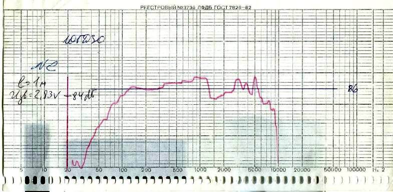

Это снято не мной. Хоть и в 40-литровом ящике, но не о басе речь. "Выпер" середины на 4 дБ. Много? Нет.
И здесь - на 5 дБ.
А здесь - и "выпер" и спад, но тоже на 4 дБ.
Разные динамики бывают и разные измерения. В каждом конкретном случае можно и фильтр посчитать. И я уточнял тип - с буквой "Е".

Первая картинка от Саши Лукина к динамику-ширику. Смотрим на левый край 60-70 Гц и правый край в районе 1300Гц. Перепад не ваши 4 дБ, а все 10.
Коррекция нужна.
Картинки из безэховой камеры -не указано в каком оформлении снято. Скорее всего в щите.
Посадите динамик в ящик , тесный, получите мешок с бедами вместо симпатичных картинок.
Расчеты дело важное и нужное. но впереди расчетов идут измерения. Конкретного динамика в конкретном оформлении.

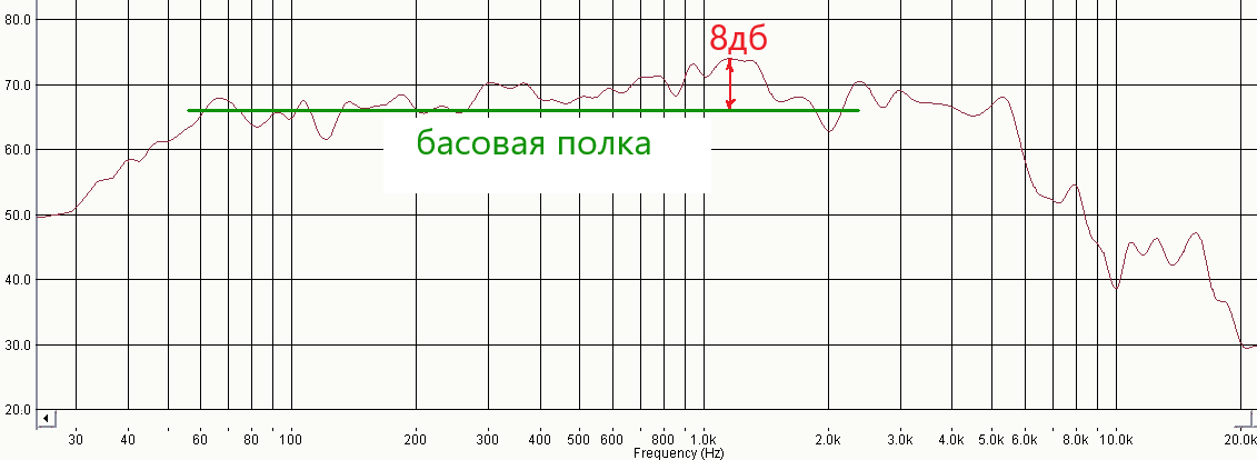

Напрямую без фильтра у вас выпрет средина над басовым участком
Коррекция нужна.
Думаю, что уровень баса повышается резонансом ящика. И думаю, что на заводе это учли, когда определялись с количеством ваты для ящика в своё время. Думаю, что и сегодня, путём изменения этого количества, можно поднять уровень баса до желаемого, в некоторых пределах, пока не станет явно проявляться резонанс ящика.
Но рисунке в #1157 график скачет относительно баса то вверх на 8 дБ, то вниз на -6 дБ. Но на слух не испытываю от этого дискомфорт. И недостаток баса не испытываю.

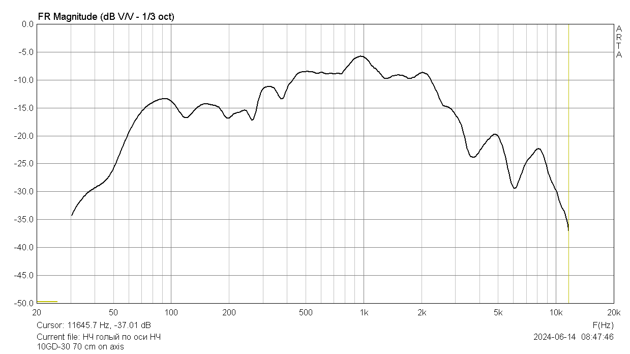

Два последующих рисунка - с малого расстояния, о чём свидетельствуюет ровная АЧХ на НЧ.

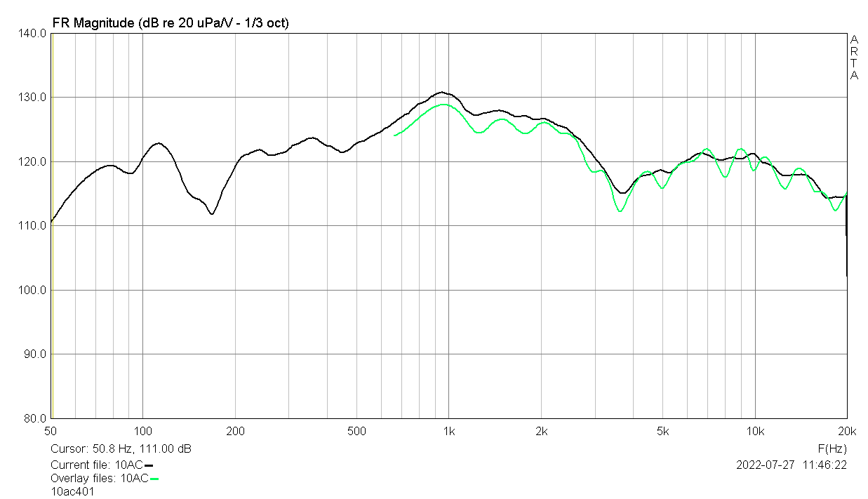

Точно. Вот, например, парочка измерений с 70 см разных экземпляров без фильтра
Вот как его слушать без фильтра? Рекомендую фильтр в составе 2,2 мГн с резистором 15 Ом в параллель катушке, и потом 4 мкФ на землю в параллель динамику. Получаем раздел 3 кГц по -6дБ и сносную АЧХ на СЧ для разных экземпляров.

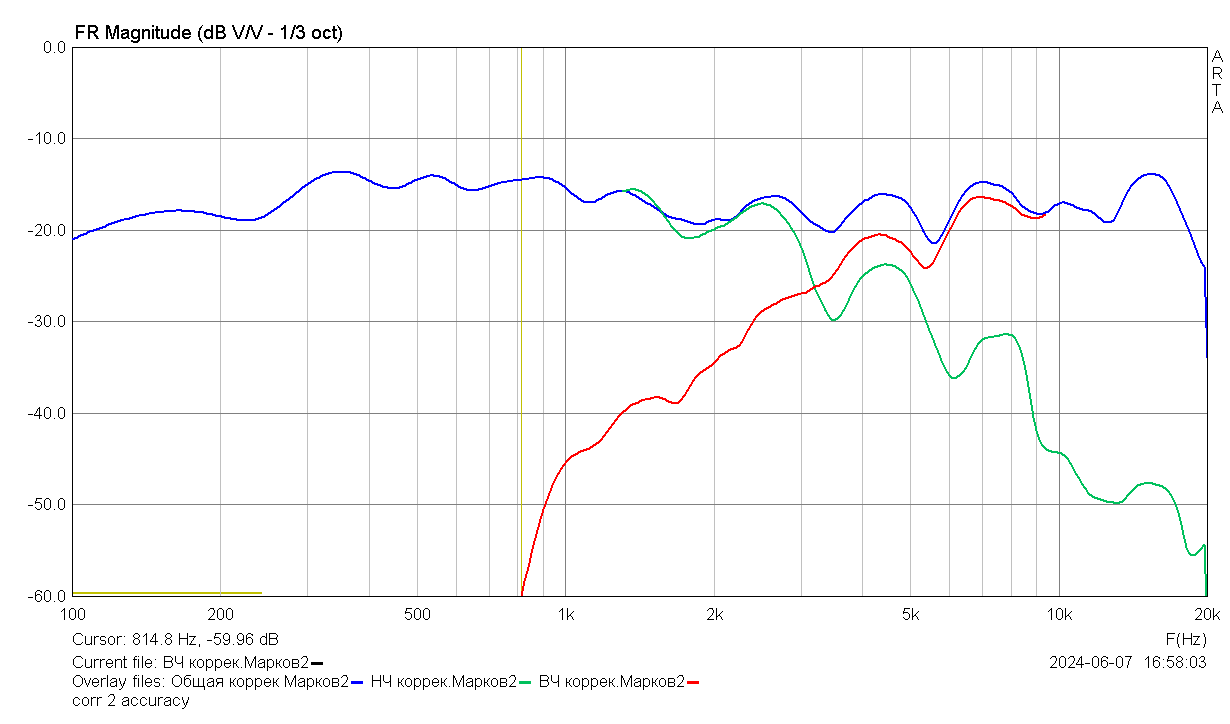

Конденсатор-то зачем? Фазу потом не поймать. В 10мас одинокая емкость на ВЧ даёт уже 0,5 периода, с комбинированной схемой Бокарева/Салтыкова получим период, но стоит навесить лишнюю деталь, как разбег увеличится и звук пойдет в известное место.
6,677
5,252
203
Затем, что на частоте 3 кГц ток пропускает не катушка, а резистор. И без конденсатора получим невнятный стык, с хвостами ВЧ от НЧ полосы. С фильтром будет примерно так (10 ГД-30 и 3-ГД-31 горбатющие!):

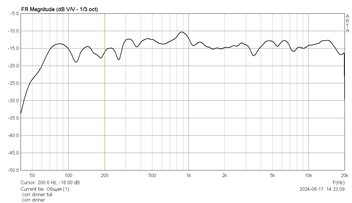

а вот другая 10МАС, 10ГД-30 с фильтром, удачный 3ГД-31:
Теперь представьте, что было бы на частоте 900 Гц БЕЗ фильтра, который отминусовал 6дБ на этой частоте!!
