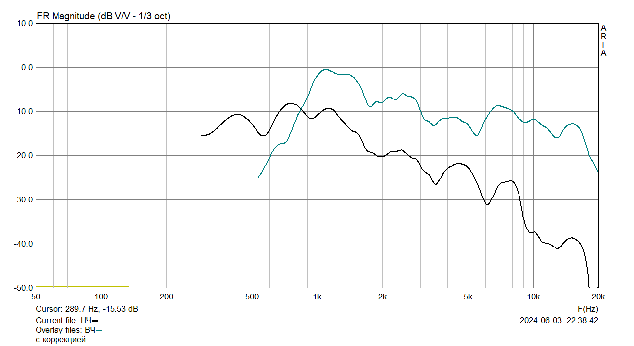

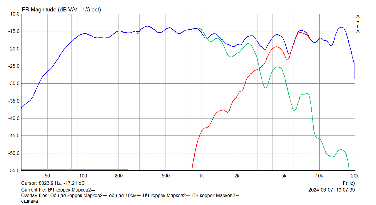

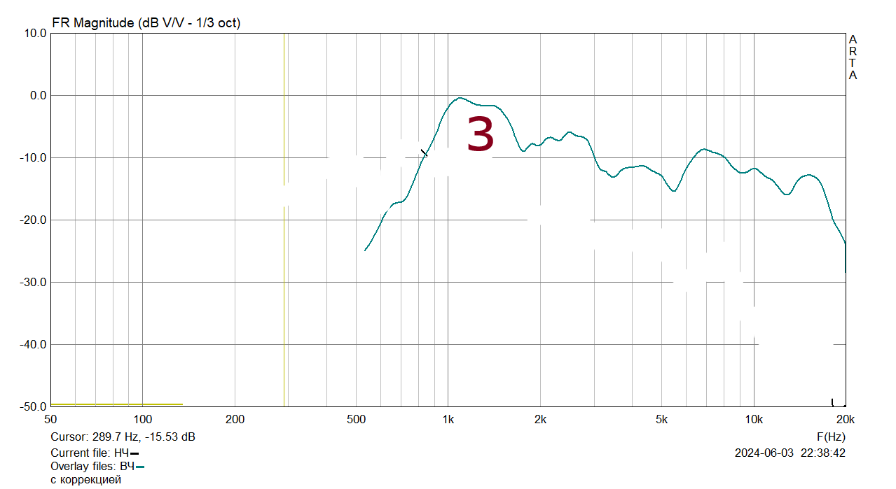

Тем временем коллега онлайн сделал апгрейд не самому лучшему суповому набору динамиков в корпусе 10МАС и получил следующее. Сшивку АХЧ сделал на частоте 290 Гц. Ниже 290 Гц - с 10 см по оси НЧ, выше 290 Гц - с 70 см по оси посередине между динамиками.
Динамики без фильтров были такие:
Отражений на АЧХ НЧ полосы и на общей АЧХ избежать не удалось. Схема не доведена, но уже звучит гораздо приятнее. Горб 900 Гц НЧ динамика присажен на 6дБ, на стыке есть +6дБ. К родному свёртку ваты в марле добавлен распушенный синтепон из подушки. Полярности не знаю.

Тем временем коллега онлайн сделал апгрейд не самому лучшему суповому набору динамиков в корпусе 10МАС и получил следующее. Сшивку делал я на частоте 290 Гц. Ниже 290 Гц - с 10 см по оси НЧ, выше 290 Гц - с 70 см по оси посередине между динамиками.
НЧ фильтр хороший, почти как у АБ. А ВЧ неудачный, звучать не будет, точнее будет, но жёстко. Есть же салтыковский, самый годный. Вы имели в виду 2900гц, а не 290?
Пока так, идёт прослушка, ещё не отдали хозяину. Вроде.
Вы имели в виду 2900 Гц, а не 290?
Следите за руками: не стык, а сшивка АЧХ.
Полторашка не провалена
Двушка-трешка не торчат,
Четырешка актуальна
И колоночки звучат.
Дёрнув кружку двойного цикория,
На кривули взирая, глаголю я:
Что-то пилка у братьев похожая!
Отражениям дал бы по роже я...

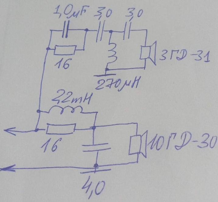

Надеюсь, Вы не будете ставить в ПАРУ колонок такие разные динамики. да еще с фильтрами разных порядков.
Оставлять 3ГД-31 здесь - вообще странное решение на "отвяжись".
Минимально надо переделать пищалки, превратить их в открытые и выполнить стандартные процедуры. Это позволит и свести их как надо, а не как вынуждают, это исправит много недостатков.
Лучше, конечно, замена на нормальные пищалки или даже СЧ-вч динамики.
Если музыкант проглотит предложенное и не поперхнётся, это плохой странный музыкант.

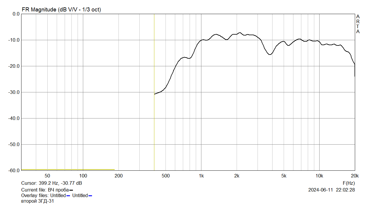

Такая разница между двумя 3ГД-31 заставляет думать что "его" друг имеет мусор в зазоре. Весьма интересно взглянуть на импеданс обоих динамиков.

Решает коллега, под чутким руководством. Задача - вывести "в люди", но не в хай-фай. Вполне возможно, что и порядок будет разный, если не найдётся пара более похожих 3ГД-31.
Там и НЧ разные, и работали напролом, не переживайте ;)
Импеданс коллега пока ниасилил. Но по прогонке генератором - остался "другом" доволен.

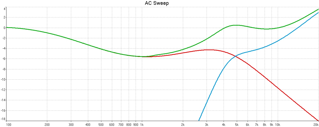

АЧХ полос фильтра по напряжению от Мультисима.
Симулятор утверждает, что динамики должны быть в противофазе, в то время как человек с паяльником сказал: они - в фазе. Отсюда вывод, что ВЧ обгоняет НЧ на период, как и было предсказано Rokos.
беда симуляторов в том что они многое не учитывают, многие данные можно получить только от микрофона, который учтёт все неучтённое ПО ФАКТУ и других измерителей.
Отсюда и ошибки, нередко - грубые.
После микрофона вышестоящая инстанция - уши.

НЧ фильтр из катушки и резистора предлагаю закрепить на форуме, в качестве официальной меры воздействия на 10гд-30.
Это будет 2,2 мГн, а резистор параллельно катушки или параллельно динамику и каков будет номинал и почему? :)
6,698
5,274
203
НЧ фильтр из катушки и резистора предлагаю закрепить на форуме, в качестве официальной меры воздействия на 10гд-30. По причине достижения необходимых параметров с наименьшим загибом фазы.
Не всё так просто. Данная топология позволяет провалить 1 кГц относительно 100 Гц на 6дБ, без конденсатора 4 мкФ на землю - на 7дБ. Это - максимум. А иногда надо -9...10дБ. Но как быстрое стартовое улучшение - ДА, годится.
#1,042 . Катушка даёт провал, резистор выводит АЧХ снова к линейке, конденсатор 4 мкФ формирует спад и правильную разницу фаз на стыке.
Итоговая схема будет? На словах это на словах. )

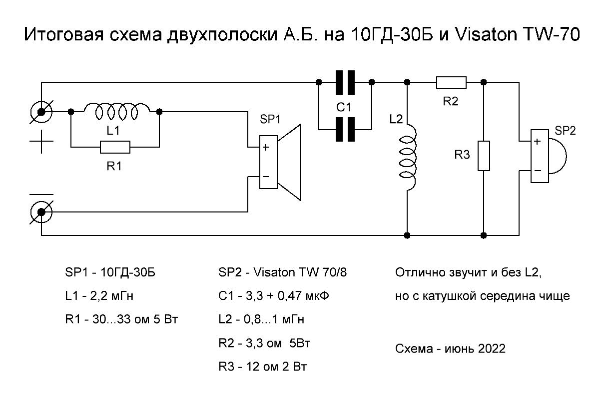

...НЧ фильтр из катушки и резистора предлагаю закрепить на форуме, в качестве официальной меры воздействия...
Rokos
Так она была уже здесь в теме
Резистор желательно брать равный сопротивлению дина на частоте 2,5кгц, в этом конкретном случае.
