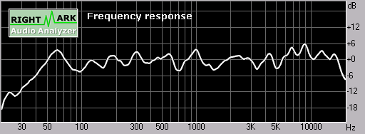

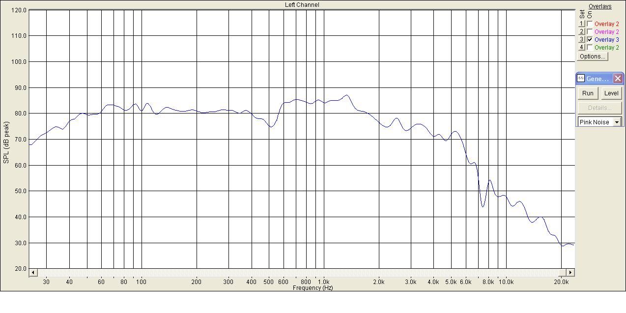

Ещё раз - последний - снял общую АЧХ, с соблюдением формальностей: микрофон на 0,5 м по оси пищалки, колонка на стуле. Метод измерения - мой. Недостоверные области справа и слева - скрыты.
Это всё.
Перестаю понимать, зачем дискутировал. Играет радио и ладно.
Это всё.

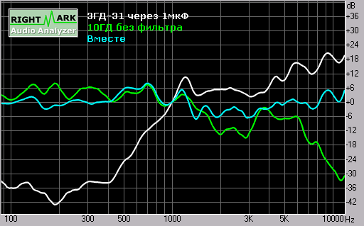

Это через 1мкф ВЧ?
28,312
13,622
ежели бы 3ГД31 имел такую радужную ачх с кондером 1 мкф, с какого перепуга столько матюков в его сторону .

ежели бы 3ГД31 имел такую радужную ачх с кондером 1 мкф, с какого перепуга столько матюков в его сторону . У вас все тяжко и трагически с замерами. Исправьтесь, не позорьтесь.
Тут скорее идиотская разбивка сетки РМАА сбивает с толку, если же прицелиться к точкам, то видно, что неравномерность на графике бешеная. Скачок между 7,5 и 9,5 на белом графике 10дб, так обычно и бывает у 3гд-31 - двуручная пила, вместо АЧХ. Неравномерность всей колонки 14дб, тоже можно поверить.
Отвечаю всем: так проверьте. А то уже год тут играет музыка, а тут матюки. И год пытаетесь внушить, что очевидное - невероятное, вместо того, чтоб проверить за несколько часов. Что, выкинуть эти неправильные колонки? И, даже, не РМАА с графиками тут главное, а слух. Мне звучит. Я сам себе не враг. И не мазохист.
Если у кого-то, вдруг, не заработает - тогда не знаю. У меня работает.
Наверное, это всё.

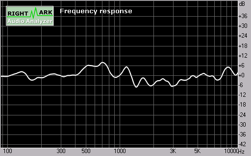

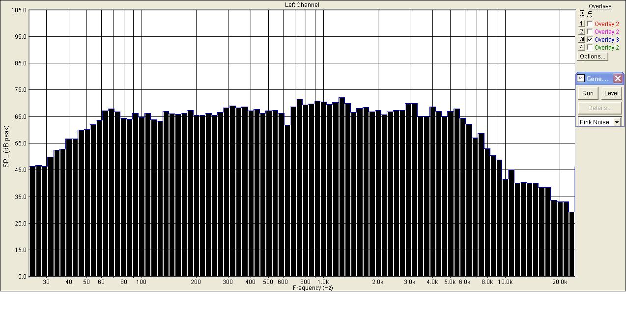

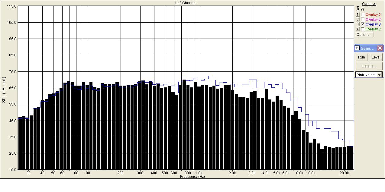

Красивая картинка получилась.
10МАС на полу, там, где обычно и стоит и откуда слушается. Микрофон электретный, с коррекцией. Целился в пищалку с 0,5 м приблизительно.
Замечу недостаток 3ГД-31: страдает направленностью.

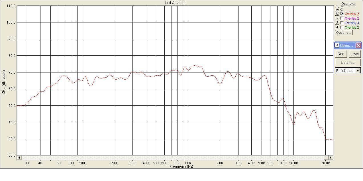

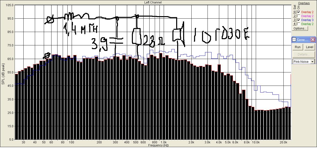

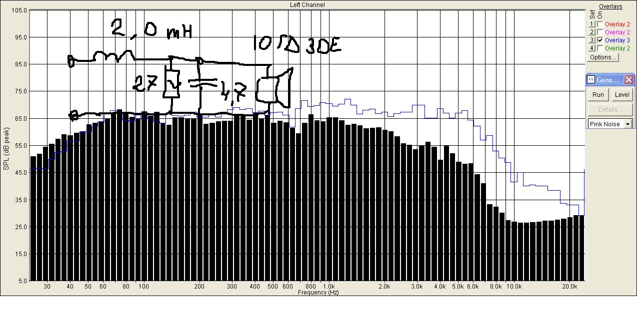

АЧХ динамика 10ГД-30 с фильтром . АЧХ колонки 10МАС-1 надеюсь отыскать в архиве.
    143.8 KB · Просмотры: 148
    148 KB · Просмотры: 156
    101.2 KB · Просмотры: 130
    103.2 KB · Просмотры: 112
    127.7 KB · Просмотры: 107
    132.1 KB · Просмотры: 131
Это всё хорошо, но в 10МАС по-сути нельзя ставить НЧ фильтр, там и так на период фаза выкручена на пищалке, НЧ только напрямую, если всё оставлять в родном корпусе или же ВЧ подключать по схеме Салтыкова, тогда можно накинуть одинокую катушку на НЧ, что в сумме даст тот же период. А вот варианты порядков 2 на 2 или 3 на 2 - это в корпусе 10мас1м исключено, ибо разлёт будет под 2 периода, это уже не звук, а чёрт знает что. Я поступил проще, доработал существующий фильтр и существующую пищалку, задав им правильный наклон, неравномерность и уровень, а НЧ подтянул темброблоком (+6дб). Ваш фильтр безусловно хорош, но требует выноса НЧ головки заподлицо и это уже будет не 10мас.
28,312
13,622
Вы гляньте на подписи к картинкам. Динамик измерен в 40-литровом измер-ящике, много лет служит , а в промежутке между замерами там хранится запас синтепона.
Не могу отыскать АЧХ колонки 10МАС-1м, снятую в комнате , там все не так трагично, но просит настройки.
А самое неприятное- динамик с пыльником из картона и сеточкой в центре страдает грыжей в средине. И убрать ее макияжем точно не получится.

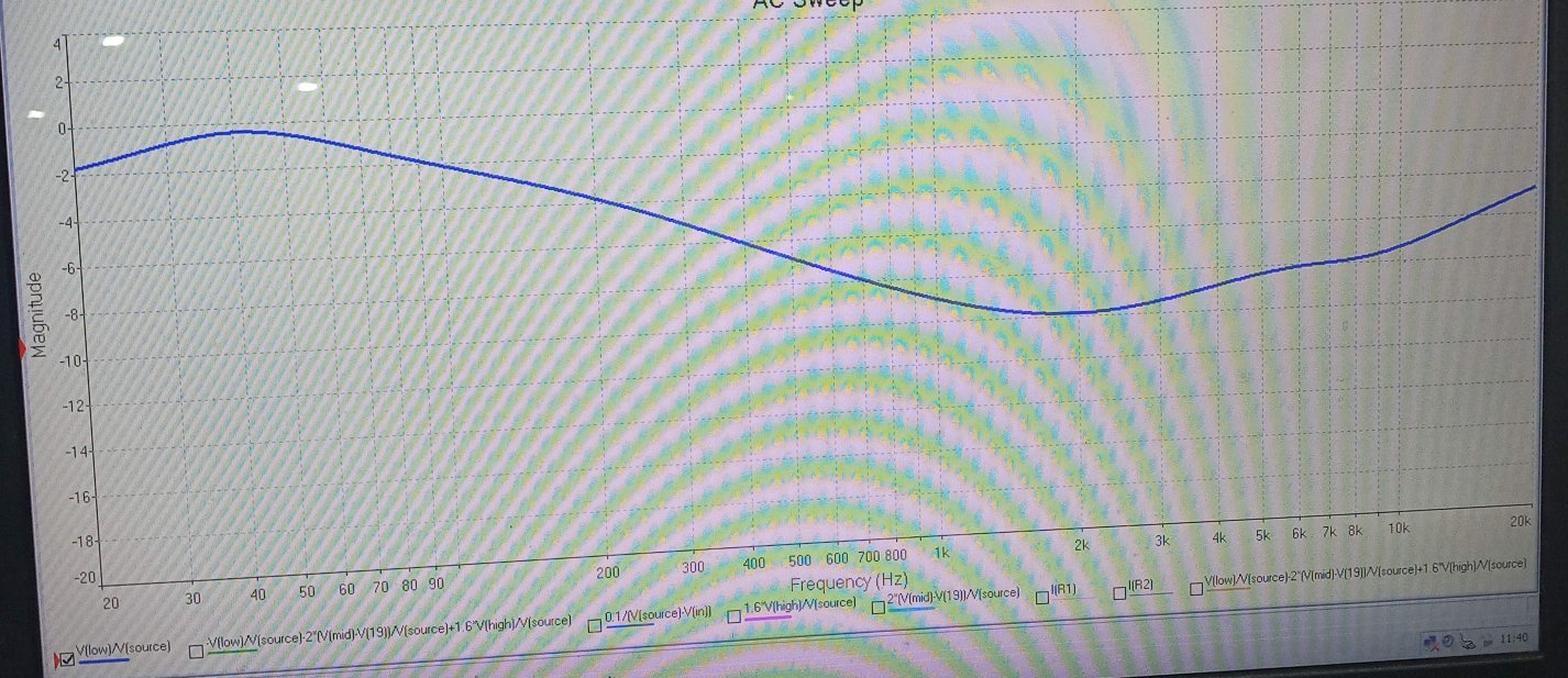

АЧХ такой цепочки по напряжению при определённой схеме замещения получается не просто ступенькой вниз, а - чашей с провалом на 2...3 кГц, с подъёмом выше, что и требовалось доказать! Это напряжение на 6ГД-1 после 3мГн+30 Ом в параллель

АЧХ такой цепочки по напряжению при определённой схеме замещения получается не просто ступенькой вниз, а - чашей с провалом на 2...3 кГц, с подъёмом выше, что и требовалось доказать! Это 6ГД-1 через 3мГн+30 Ом в параллель
А всё почему? Потому что импеданс головки растёт с частотой, а это значит что пропорции сигнала, идущие через головку и резюк меняются с ростом частоты. Получается полурежектор. Идеальное решение для динамиков с пупком на 1кГц.
