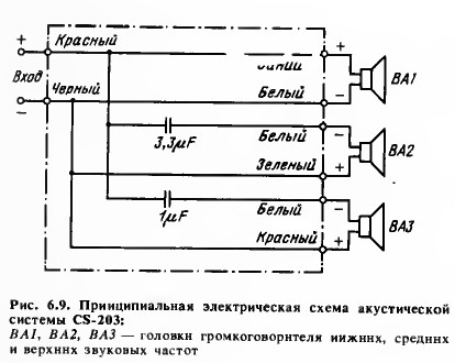

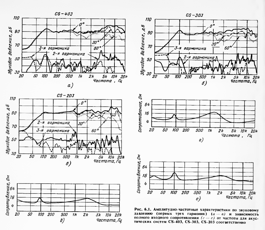

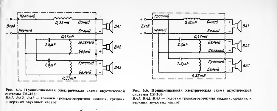

Гм. Басовики 30-25-20 см. Немалые. Внешний объем первой колонки более 60 литров, примерно Ы-90. Параметры не ах! - горбик на 100 Гц и спад ниже. Совсем, как у скромных полочников. По импедансу - это ЗЯ, по чертежу вроде ФИ. У всех чудо-динамиков поршневой (ровный) диапазон до 500...1000 Гц (верю). Заметно стремление поднять ВЧ до 10 дБ, чтобы хорошо звякало. В целом - реалистично (для меня).
А здесь уже сомнения. Подозреваю в желании сэкономить на фильтрах. Уж больно хорошие и подходящие друг к другу динамики должны быть.
Третий фильтр - вообще атас.
Я связывался с подобными фильтрами у Компактбоксов ГДР, реакция от звука подобных фильтров хуже, чем матерная - "инновация, оптимизация, цифровизация".
Насколько хорошо звучат все эти колонки? Не слышал - не знаю, может быть хорошо, но с нормальными фильтрами наверняка будет лучше.
Книжка эта всё-таки не Библия, чтобы в неё слепо верить.

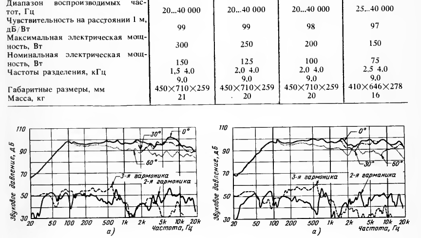

На закуску, огрызок страницы с другими колонками
***, Александр, Вы видите тут 20 Гц ?? Я вижу тут честные 60...70 Гц.
Кстати, и частоты раздела полос здесь и ранее 2 и 4 кГц, просто п-ц.
Только узрел. Сикоко-сикоко??? ЧУВСТВИТЕЛЬНОСТЬ 99 дБ ???!!! НЕ ВЕРЮ. НЕ ВЕРЮ. НЕ ВЕРЮ.

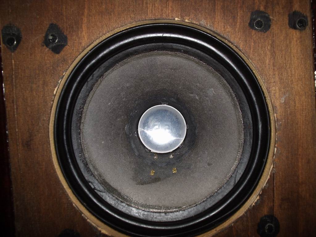

У меня вопрос по НЧ динамику. Замену колпачка бумажного на баночный, нужно донышко банки обрезать ниже ребра жесткости, которое идет по кругу.
Следующее: А почему нельзя снятый бумажный колпачок перевернуть, обрезать и поставить на место? Баночный проваливается низко , практически ложится на катушку.
Ему бы обрезанному и перевёрнутому, диаметр побольше. Перевёрнутые колпаки используются давно и даже есть мотивация. Как например разрисовала Тошиба.
Вообще то цель продлить работу на сч, что бы дотянутьяся до вч, все просто, Берем дифузорный вч как АБ завещал, и радуемся, по скольку выше 15 кгц редко кто слышит, увы.
Замену колпачка бумажного на баночный, нужно донышко банки обрезать ниже ребра жесткости, которое по кругу.

Это я сделал на пробу, тонкостей не помню, помню, что результат не разочаровал, но глубоко я не копал.
Отложил в сторону и занялся другими делами.
Сейчас сфотографировал.
Прикинул диаметр железки, похоже 46 мм.
Не заметил, что глубоко проваливается, может не обратил внимания.
Кто сказал, что НЕЛЬЗЯ? Вот что из этого получится - не знаю.
