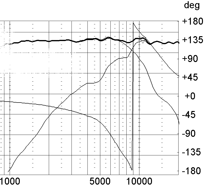

Я с этого начал и убедился, что в ней бред от начала до конца. И пришлось делать самому "как следует", писал об этом на одном сайте.
И даже добился вот такой АЧХ для сателлитов (на ней СЧдинамик+ВЧ=3ГД-31 с фильтром).
Но это в очень узкой зоне из-за неустранимо острой направленности пищалки.
И уже не первый десяток лет продолжаю читать байки про 3ГД-31.
Пробовать и добиваться - неинтересно, интересно повторять сказки и байки.
Но переделка достаточно геморройная, поэтому проще взять нормальную пищалку, а посражаться с 3ГД-31 разве что для спортивного интереса.
