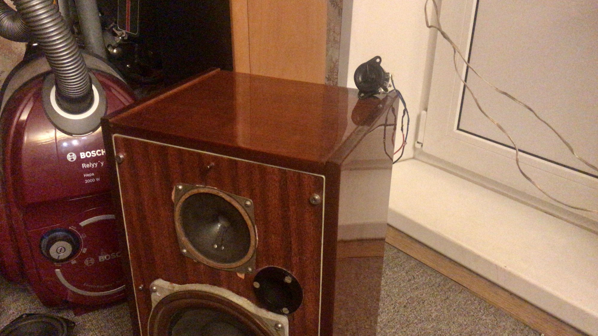

Басовик (его эмулятор типа резистор) включался через родной фильтр, микрофон выдал тихий пшик в виде горбика , частоту не помню, что-то в районе килогерца.
Хочу поделиться удачным опытом постмодернизации акустики. Достались 10Мас -1 уже после переделки с каким то сложным фильтром (3го порядка?). Как видите, человек делал аккуратно и весьма вдумчиво, даже катушки и кондеры промерены и подписаны.
проклеено, усилено, толстый плотный войлок. Фазинвертор выточен из алю!
Прослушивание , сравниваю с vienna grand, невыразительные вч от 5 до 7 кгц и откровенный полный завал оных после 9 кгц.
Середина и НЧ внушали оптимизм, потому провел эксперимент, купил tesla похожие динамики, стало еще хуже. Нашел динамики вч 6 ом от хорошего мощного тв Samsung, тупо прикрутил в паралель к 3 гд 31 и вот оно - вч тарелки щетки заиграли, все стало очень натурально и даже серединка дает четкость как на дорогой акустике. . Искажений ВЧ СЧ очень мало! Тональность как мне надо , с чуть завалом на 6-8 кгц и чуть поднятием на 12+ кгц. Низкие есть, правда динамик не сильно ходит , нет эффекта «вентилятора» от фаз инвертора как на 35ас. И заднюю стенку укреплю снаружи фанерой- сильно вибрирует , прям как доп пассивный динамик..

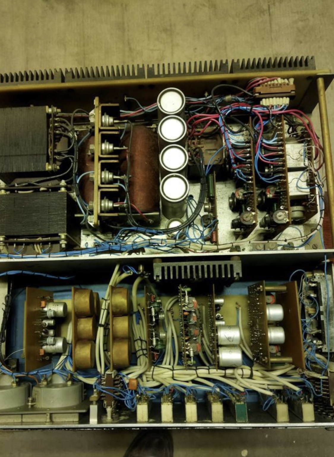

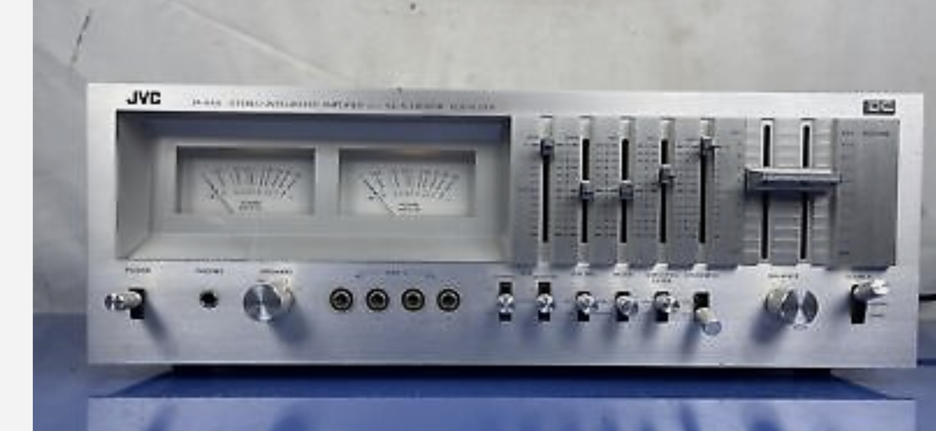

Добавлю, колонки пришли вместе с странным большим усилителем (фото)
Сделан и не как самодельный и не как серийный. Похоже на выставочный или опытный экземпляр...все выточено и сделано по проекту аккуратно. Есть удобный удобный эквалайзер с необычными шайбами-фильтрами от 40гц! Похож на akai . Он В стадии восстановления.
20D08A41-1FA9-49A4-A98D-E82555E5581C.jpeg506EC927-CBCB-4232-8DF6-7CB06CD20B93.jpeg1FC5A794-B296-4009-8363-D7211D27DC7E.jpegFB65D32E-BBE5-43F9-B7CD-EA0A0D8C9140.jpeg6C6AF0FB-84D4-4257-8FCC-9947B22BDE74.jpeg0E50A440-F8F5-4E11-AA9F-CA4156F8E1AB.jpeg
Ps
Детали в усилке середина 70х годов. А похож внешне он на этот. Но внутри совсем другой практически.
Думаю делали его в конце 70х на международную выставку, раз названия кнопок по английски?
Заказ «членам политбюро» думаю не реально, тогда народ занятой был
Jvc JA- s44

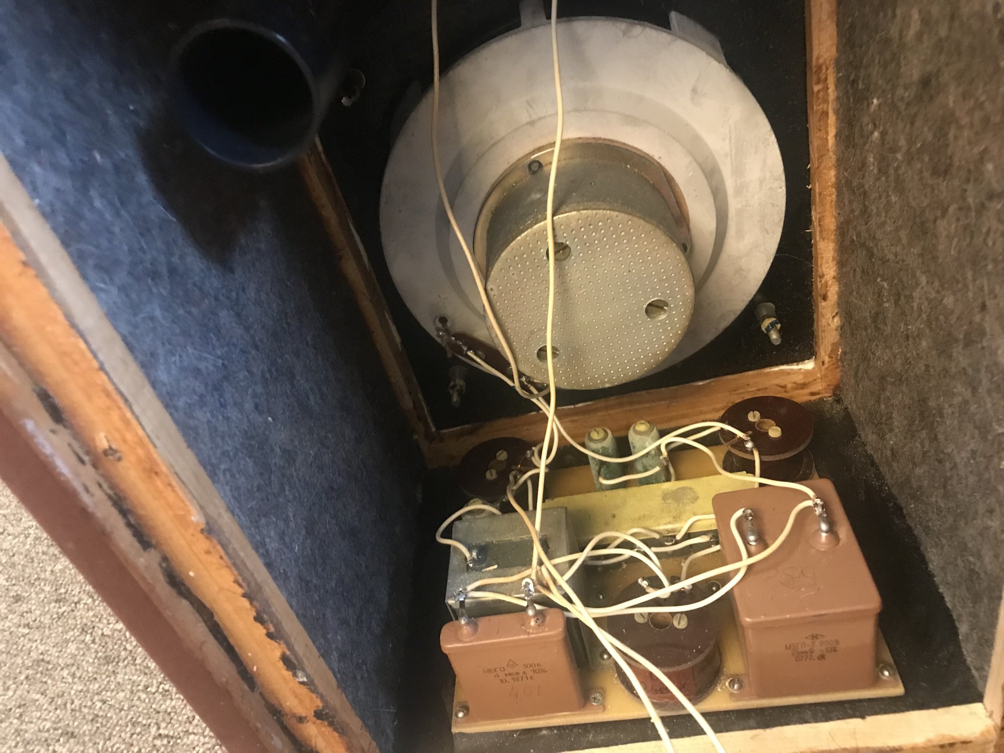

... и весьма вдумчиво, даже катушки и кондеры промерены и подписаны.

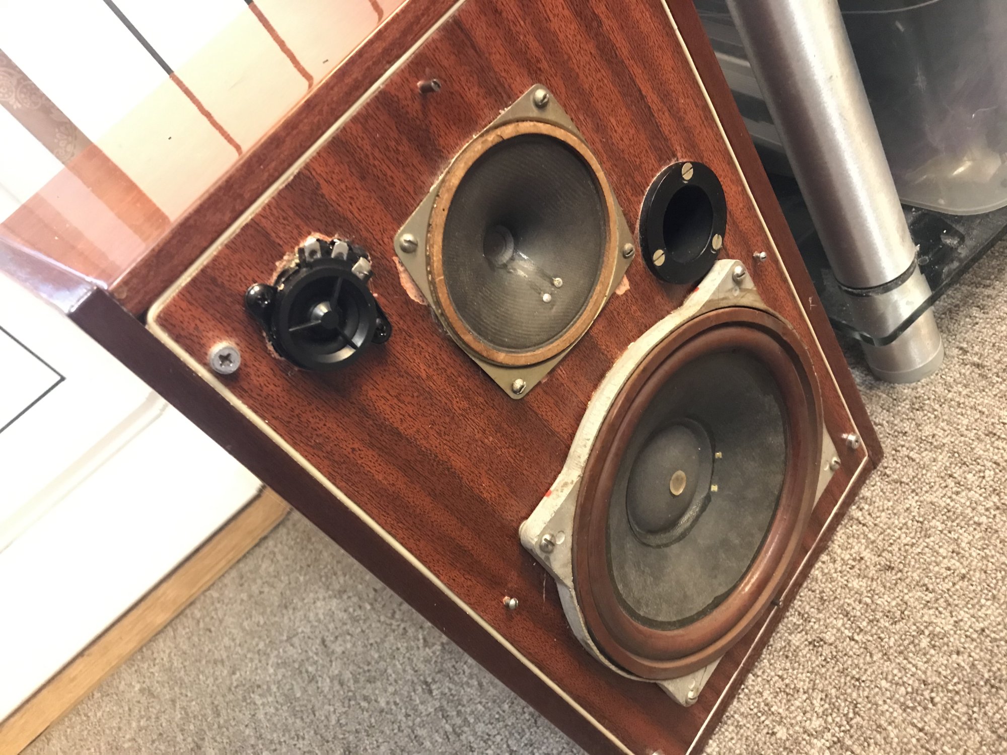

спереди динамик - увеличил зато внутри обьем...так как он уменьшил его усилением передка , и войлоком.
Там еще перед панель он усилил - полмизинца по толщине стало. Когда сверлил под ВЧ думал, когда же конец будет? )
Вот зачем он клеенкой черной , типа рубероида, обклеил внутри перед панель, непонятно...

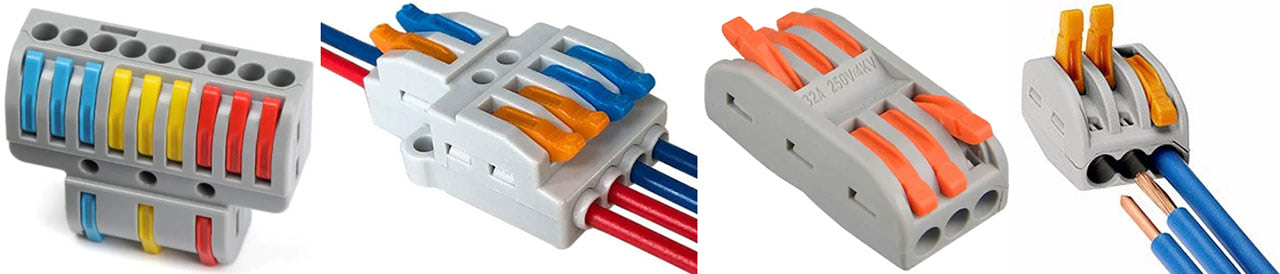

Скажу страшное.Паяльник не самый важный инструмент в доводке колонок.В процессе настройки случается скрутить сопли , когда времени мало.И ничего, получается.

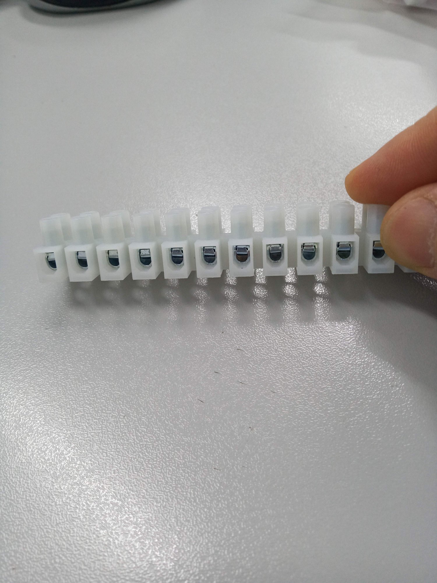

Стащить у электриков клеммную разделяющуюся колодку и сочинить разбирающийся конструктор с высоким качеством соединений. А динамик второй/третьей полосы сразу включить через тумблер, переворачивающий фазу...
    421.5 KB · Просмотры: 93
В электромагазинах, за три копейки, можно купить пластиковые колодки под фактически любое сечение провода. 10 штук в одной колодке насколько помню. Латунь с конкретными болтиками для фиксации. Достаточно легко режется ножом на нужное количество штук. По моему есть даже отверстия для крепления к плоскости.
Пружинные лучше. На винтах со временем ослабевают. Хз почему - температурные скачки и тп.
Классные штуки. Купил себе набор всяких на два провода.
Сильно удобно!

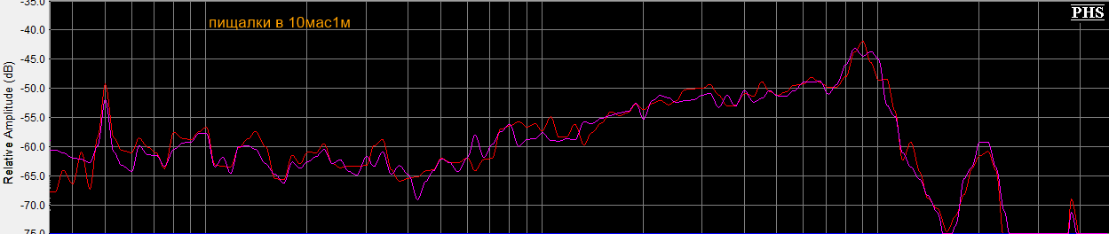

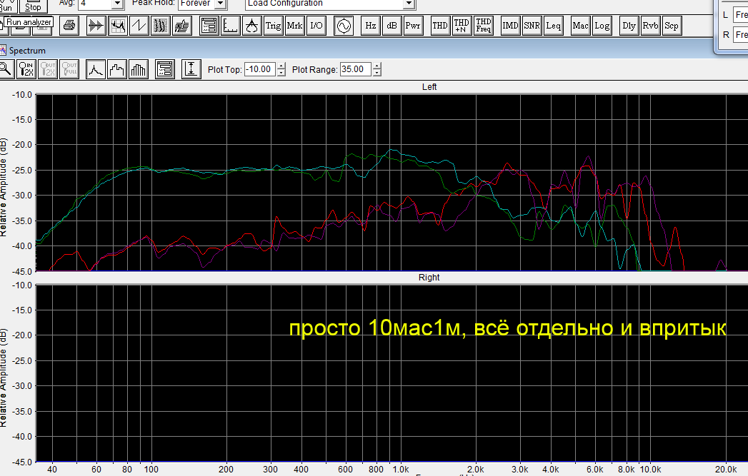

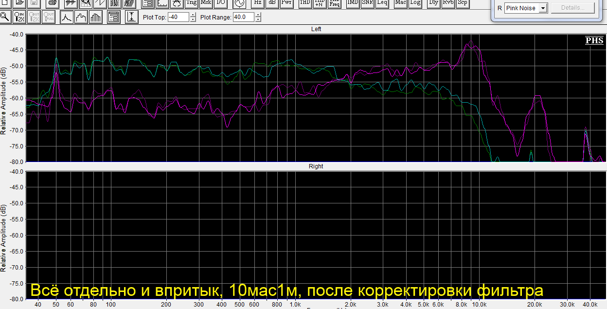

С пару месяцев являюсь обладателем 10мас1м и не жалея их экспериментирую. Доднесь доработал пищалки - заглушил и промазал, отцентровал. А сегодня добрался-таки до фильтра, как оказалось не зря. Всё болталось - деревянная подложка высохла и гайки держала только краска. Номинал катушек 0,25 (сперли медь?), кондёры сильно в плюс: 2,196 и 2,238, резистор в 12ом явно избыточен.
Учитывая импеданс пищалок и прибавив к нему сопротивление элементов и соединительных проводов, получаем в результате фильтр по Чебышеву, с такой-то нагрузкой и номиналами, что совсем плохо и не нужно в данных колонках.
Прикинув в голове необходимый спад и наклон, чуть изменил фильтр: катушка 0,55, конденсатор 1,65, резистор 6,1, вышло по Линквицу - то что надо. Катушки промазал резиновым клеем (болтались витки), индуктивность увеличил ферритом. Одной этой простой доработки хватило, чтоб вогнать звук пищалок в нужные парметры. Что подтверждается графиком АЧХ до и после. Даже не верится, что ДО было так дерьмово, когда смотрю на график.
    68.7 KB · Просмотры: 173
    30.8 KB · Просмотры: 165

Понимаю, что не спёрли (пытался съюморить), пломбы я срывал с колонок (именно срывал, потому что шурупы были забиты молотком). Все Ваши (обнародованные) схемы колонок я видел и помню их наизусть :D Хотя, думается мне, что схема 2-го порядка, с резюком на 27 (по мотивам фильтра Салтыкова), лучше выравнивает АЧХ, немного прогибая вниз пузырь. Как-нибудь попробую и её, но пока радуюсь тем, что есть, просто навалив баса на усилке до нужного уровня. Кста. говоря, даже 10гд30е стали ровнее играть, когда я сделал фильтр должного качества, вот оказывается как бывает, сразу бы и не подумал, что мерзость сверху так может нагадить на мерзость снизу (имею в виду участок выше 1кГц).
    76.3 KB · Просмотры: 144

1300 гц и провалить нельзя и выпереть нельзя, баланс нужен децильный. Очень важная точка. Презенс. Просто резистор на выходе катушки подваливает ачх так же, как и катушка большей индуктивности, правда, ценой просадки импеданса на низу. Емкость к нему в пару подтягивает просаженную на стыке срединку, проясняя ее и заодно обваливая лишки выше среза. Но возня там длинная, в итоге чаще получается выкинуть эту цепочку нахрен и взять катуху побольше.
Да уж, недавно в "6ас-511", при переделке, пришлось использовать резонанс фильтра для коррекции АЧХ, ибо на 1800Гц был провал -12, на ровном месте, как говорится, вот именно на эту частоту и настроил фильтр, глядя на экран "спектры", без Цобеля, чтоб горб яму наверх вытолкнул и он вытолкнул прекрасно.
Вашу 10ГД-30 на выставку, ачх зачетная!
