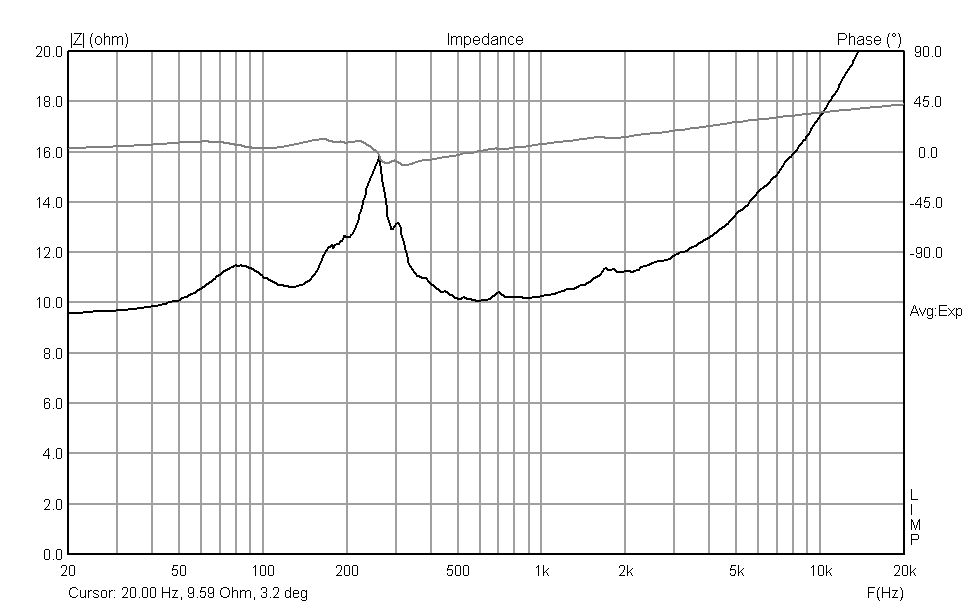

Продолжу писать ПО ТЕМЕ.
Опыт касаемо сопряжения 10ГД-30Е и 3ГДШ-2-8 (2ГД-40).
Чтобы было меньше сомнений, что я фантазирую, вот фото испытательного ящика.
Внутри стенки усилены жестким текстолитом, втулки под винты и т. п. Объем 3,5...4 литра.
На динамике в окнах ПАС.
Qts в ЗЯ плотно набитом ватой 0,72.
Первые опыты показали, что ящик слишком велик для подавления низа, показывать не буду.
Сделал кое-как "поршень" и объем уменьшился примерно до 2,2 литров.

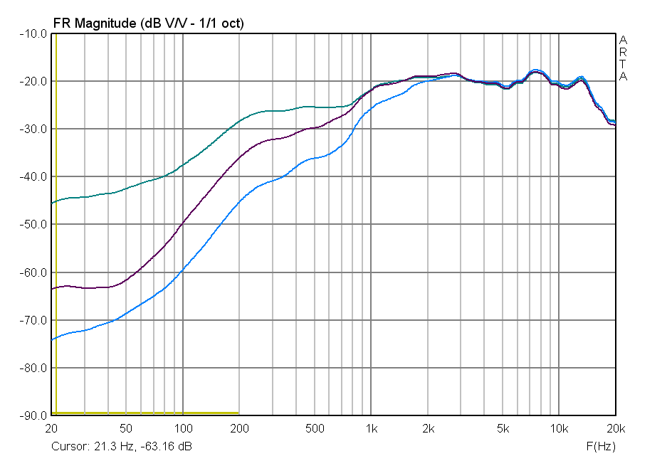

Сначала кака - без набивки ватой. Верхняя линия - включение напрямую, ниже через 30 мкФ, еще ниже через 10 мкФ. Расстояние примерно 25 см.
Результат ужасает, без комментариев.
Забыл напомнить. Чтобы лучше видеть тенденции, сделал октавное сглаживание. Микрофон кое-как без штатива, корпус колонки кое-как в одной руке и т. п.
Но это не мешает видеть тенденции - что к чему.

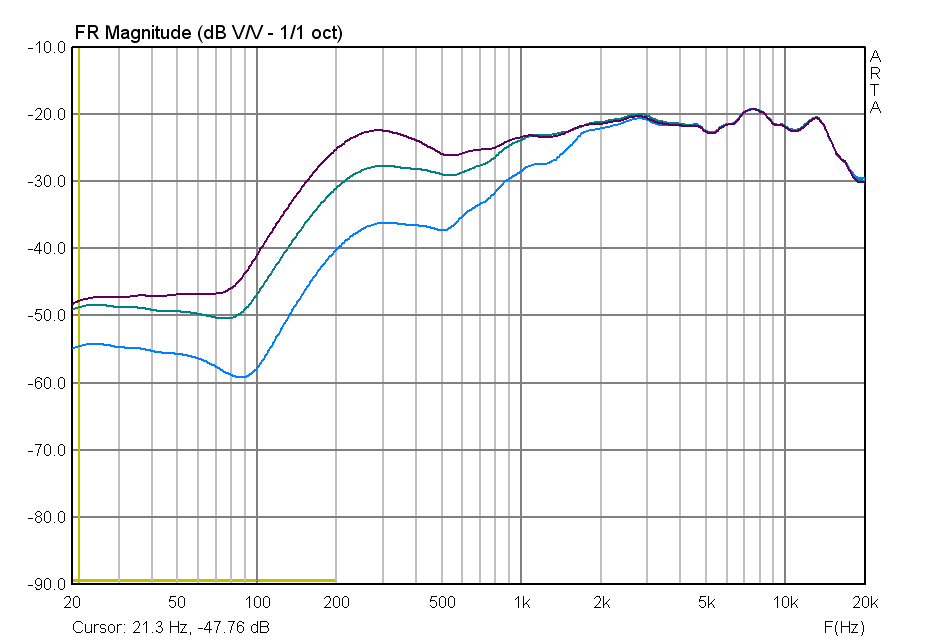

Теперь, ниже очень плотная набивка оставшихся 2 литров ватой (не синтетической).
Анлогично: прямо - 30мкФ - 10 мкФ.
Пишу в основном для нескольких человек, которые уже всё поняли. И поэтому некоторые выводы умолчу.
Для остальных - очевидные вещи.
Для наших целей большой объем только вредит, надо делать менее 2 литров.
ПАС обязательна.
Щели создают большие неравномерности - убрать их.
Заполнение ватой обязательно, лучше - плотное.

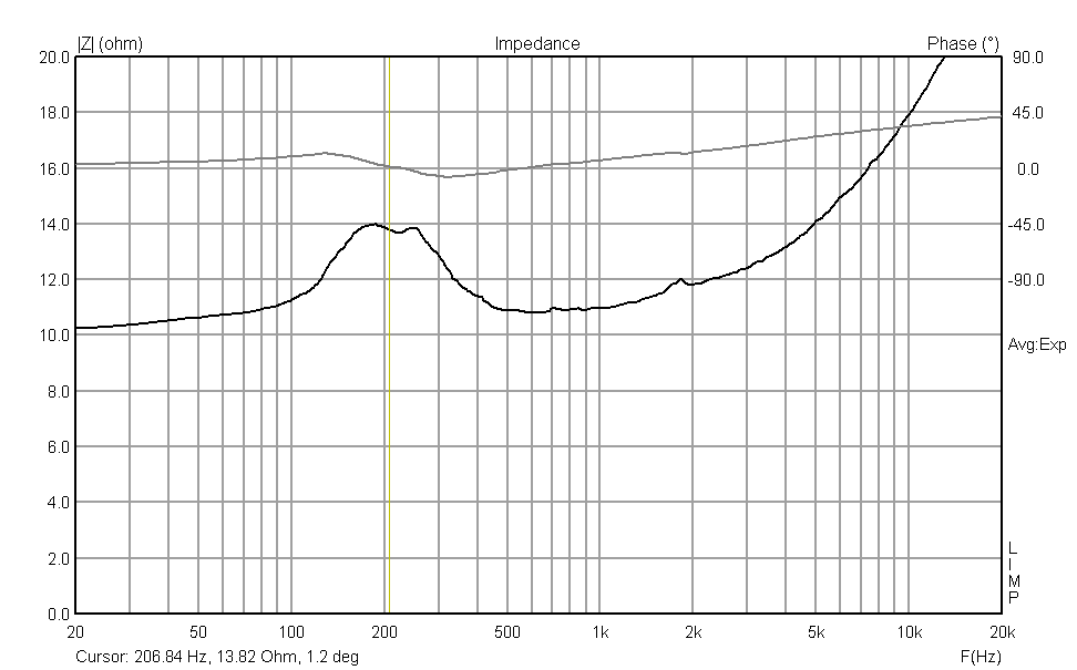

Вот ИЧХ без ваты в 2 литрах. Ужас.
Крутизна спада невелика, в интересующей нас области - около 1 порядка...
Опыт грубый, но дал пищу для размышлений и дальнейшей притирки динамиков.

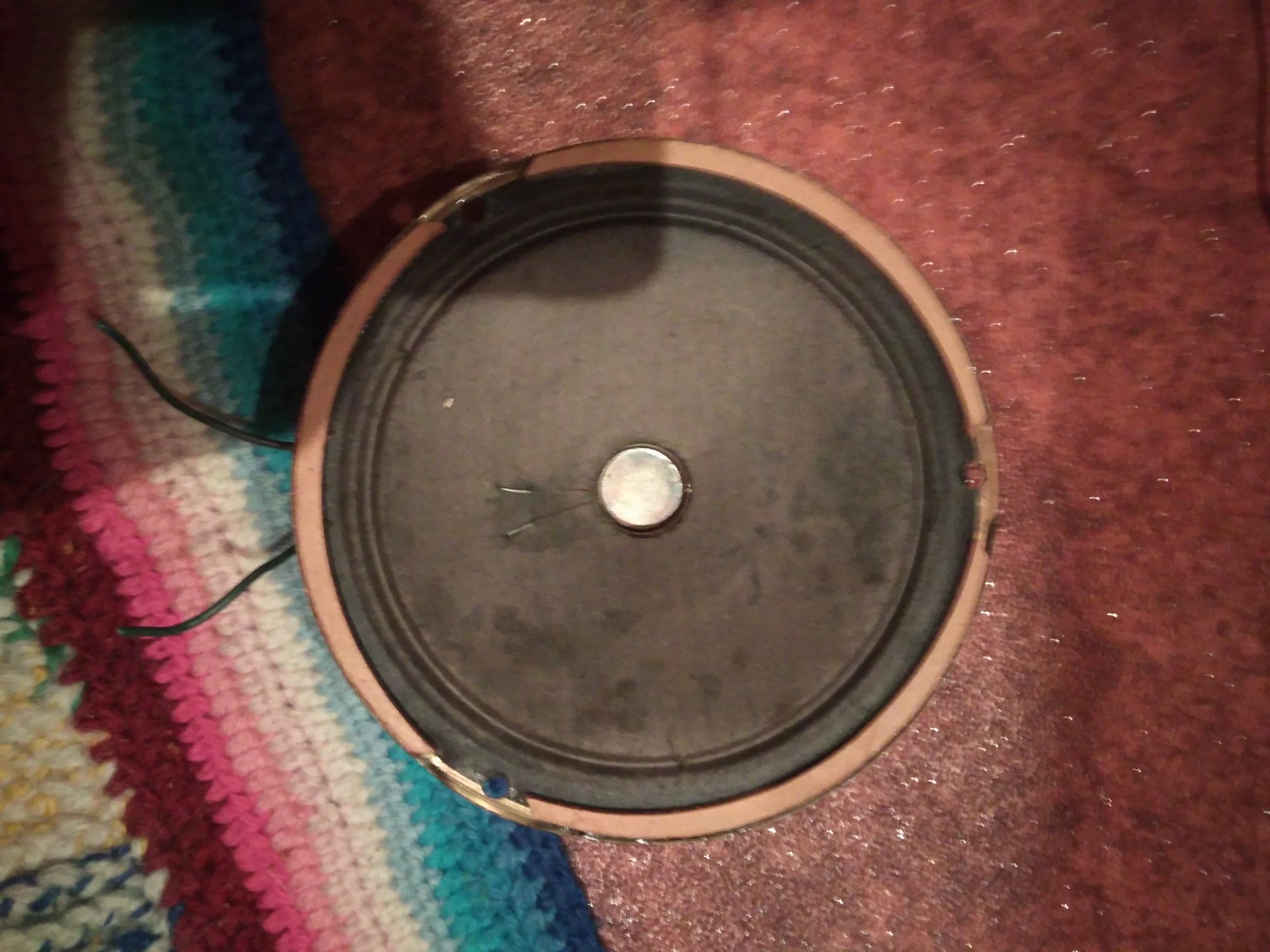

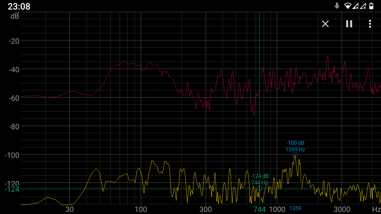

Да, первая ИЧХ с маленьким "вулканчиком" для ЗЯ объемом около 4 литров с довольно плотным заполнением ватой.
Убедившись, что 4 литра очень много и практически нет обвала снизу, я сделал "поршень" под размер сечения с загнутыми уголками из картона. Постарался всю вату из 4-х литров ЗАБИТЬ в объем 2 литров (все объемы примерные), ниже поршень не опускался - мешал динамик. И дальнейшие измерения в этом плотно набитом ЗЯ объемом может быть 2,2 литра.
При вынимании ваты было плохо. Даже ИЧХ динамика с ПАС в окнах стала остроконечной, добротность не считал и не интересно.
Оба графика АЧХ тоже в 2-х литрах.
Верхний без ваты, явно плох - нет монотонного спада внизу, а есть резонансный горб примерно на 250 Гц.
С набивкой ватой спад снизу стал монотонным и глубоким, чем ниже частота, тем меньше он меншает НЧ динамику. Как они споются, пока не знаю.
Расчитываю, если НЧ с фильтром как у Шорова, частота раздела 700...800 Гц (не 500, там спад НЧ только начинается).
Вроде бы теперь понятно написал, или есть вопросы?

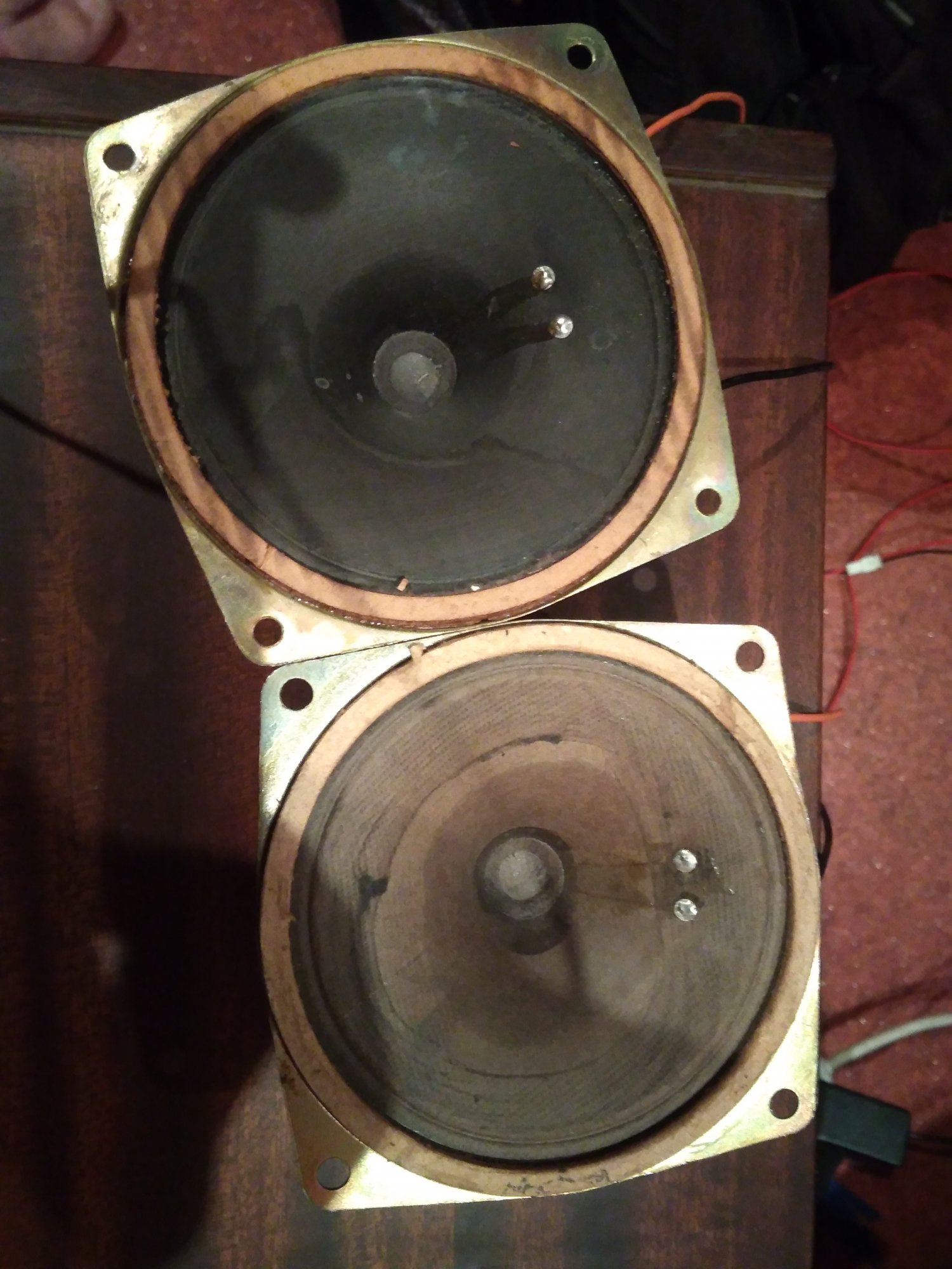

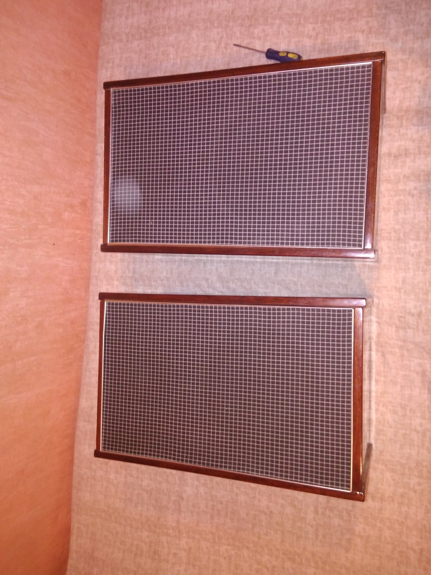

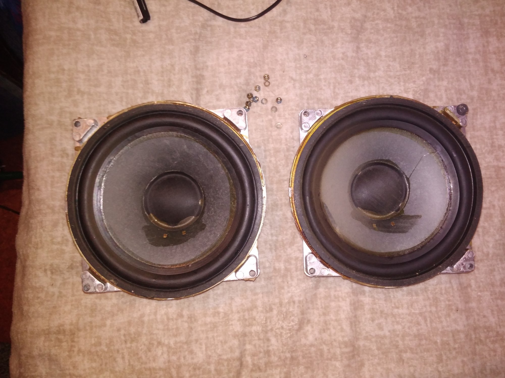

привет всем.
в аккустике - я профан, перепали мне по случаю две МАС-1 78 года выпуска (на год моложе меня) в практически идеальном состоянии внешки, откушены провод под корень, похоже колонки стояли просто как предмет инетрьера.
состояние корпуса близко к идельному - ни сколов ни карапин, молдинги ровные, ткань без поврежений..
у меня усилителя нет, на скорую руку смастерил TDA 7297,с блоком питания 12В 2A
разобрал, оказалось что оба 10ГД-30 - молчат. проблема оказалась в контактах/проводах подергал, пошевелил и они заиграли., в одной из колонок заменен ВЧ на непонятно что.. провода перепаяю потому что где то плохой контакт. чуть шевельнешь - и все.
есть два новых 5гдш-9, уж не знаю откуда взялись, валяются давно.
есть ли смысл заниматься ими? не знаю какой нужен фильтр под
10ГД-30 и 5гдш-9?
с паяльником дружен.
в принципе я не очень требователен - колонки меня больше интерисут как память из детства - такие были у старшего брата, когда я еще под стол пешком ходил.
хочется сохранить как ... память
что посоветуете?
в принципе ВЧ динамики могу заменить на что то другое - на что?

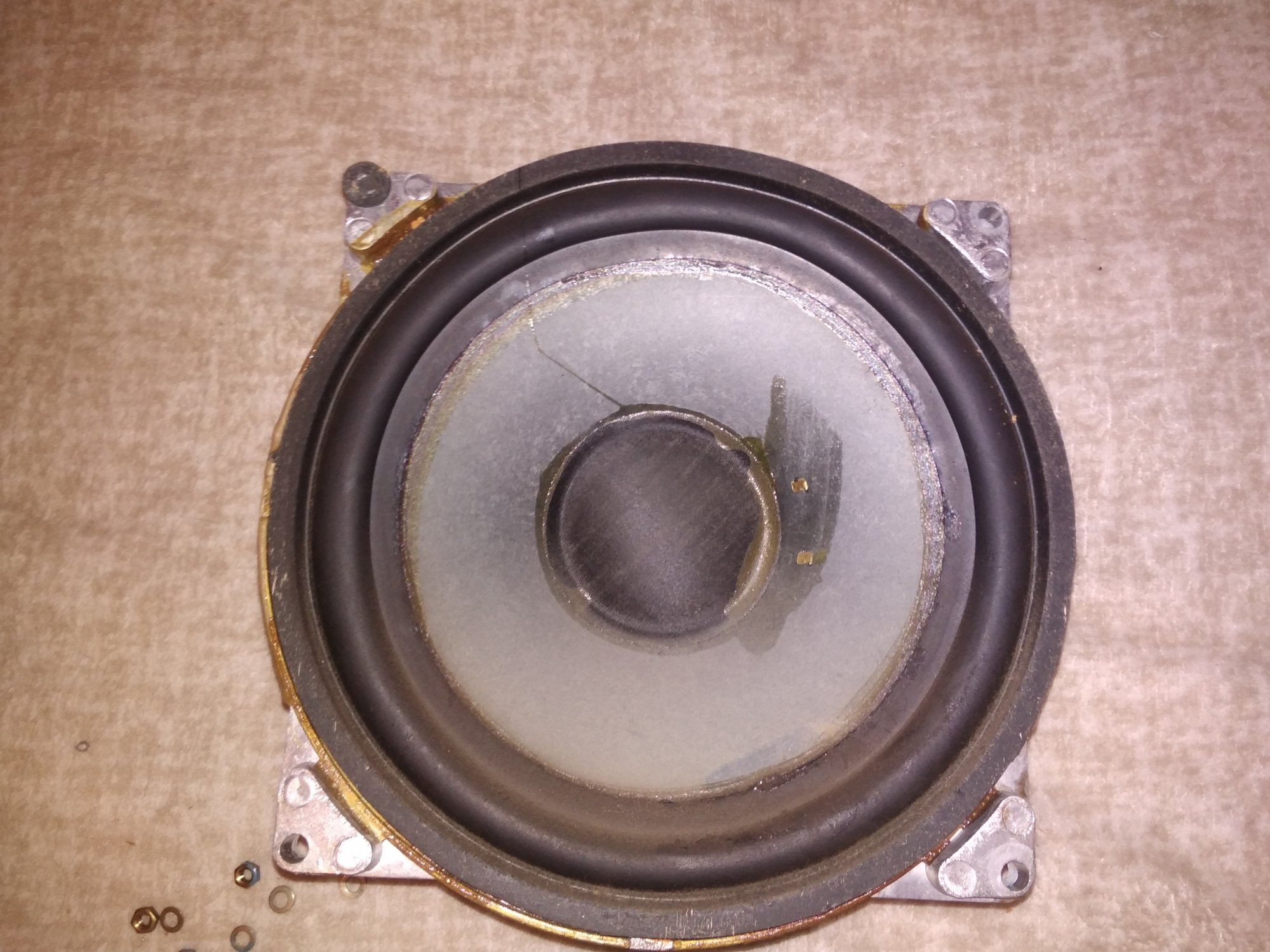

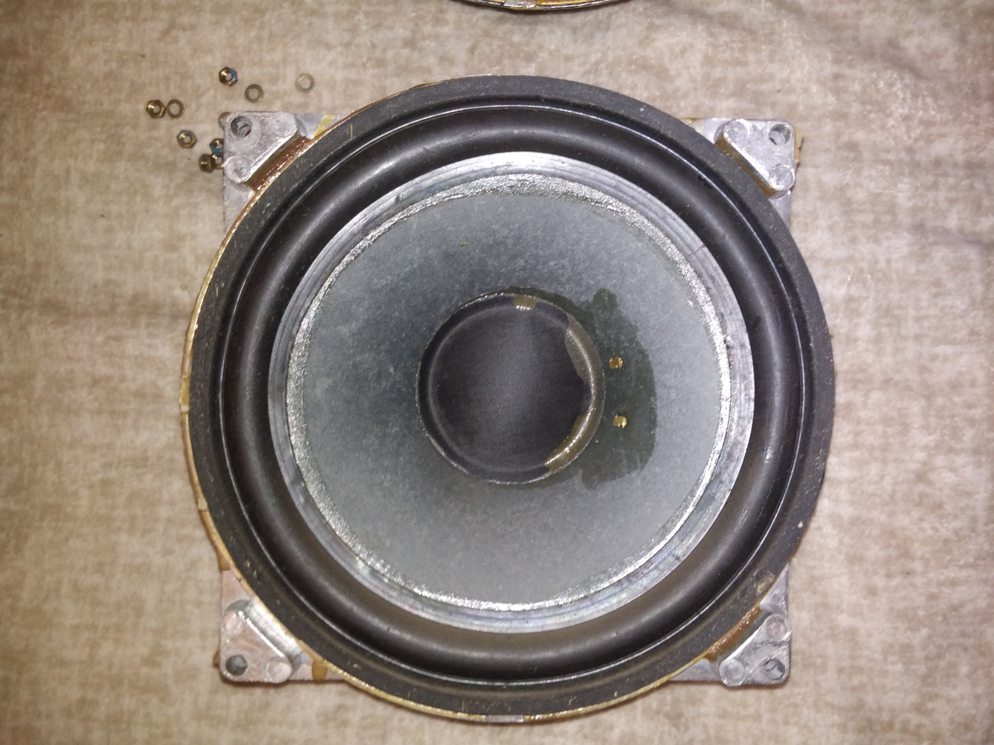

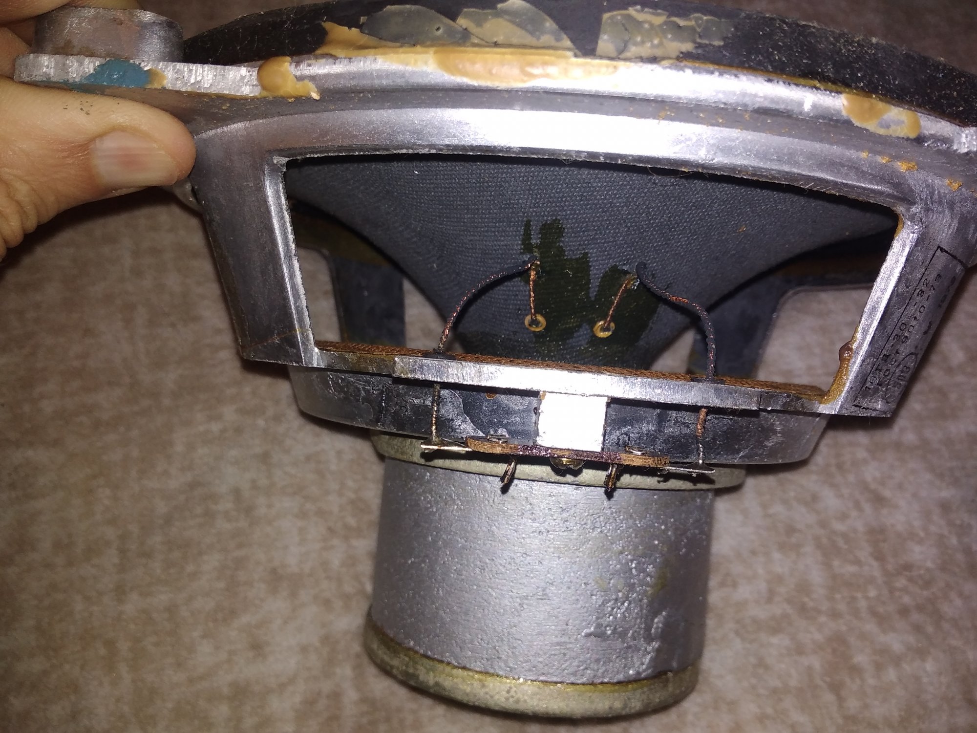

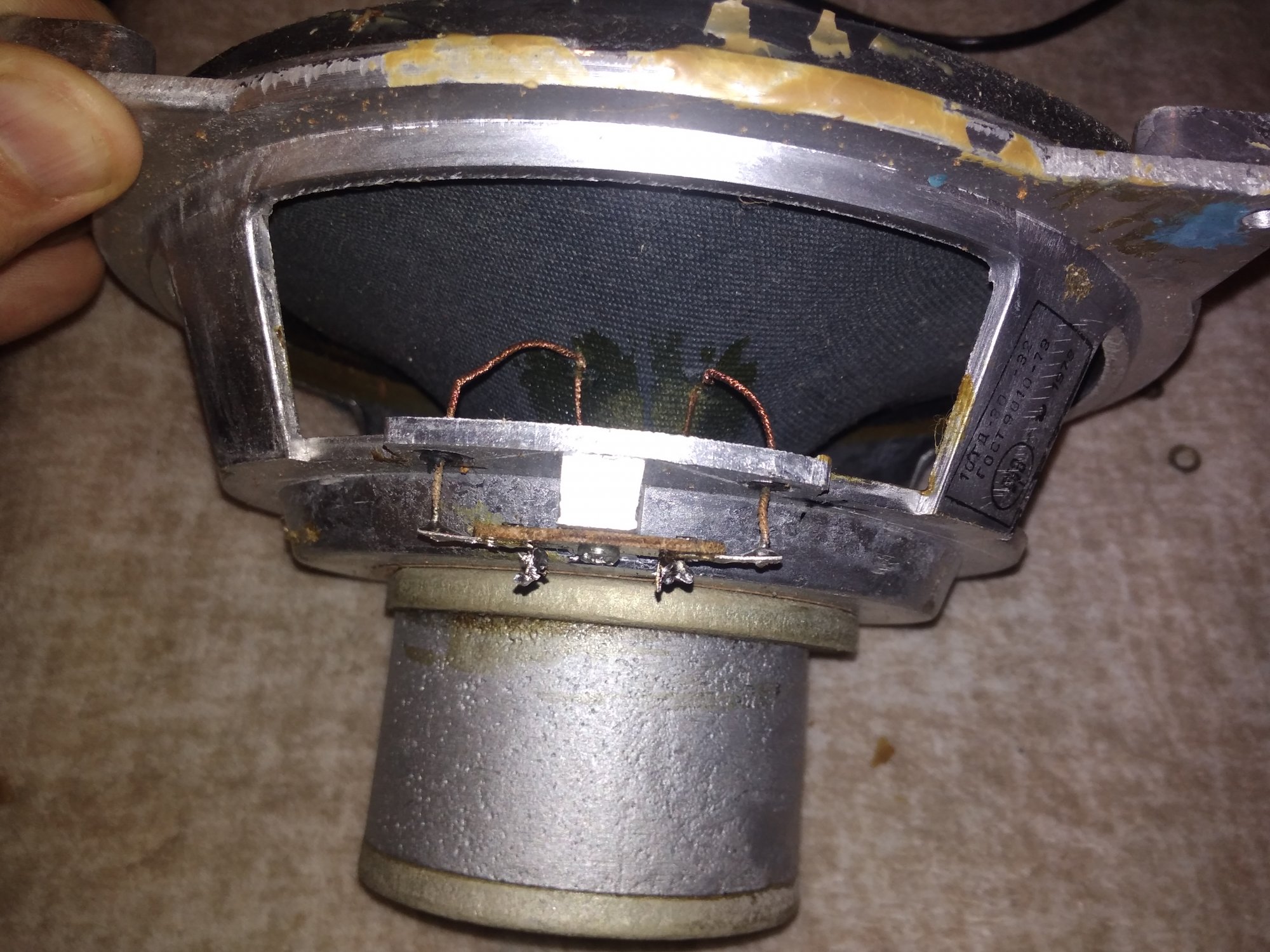

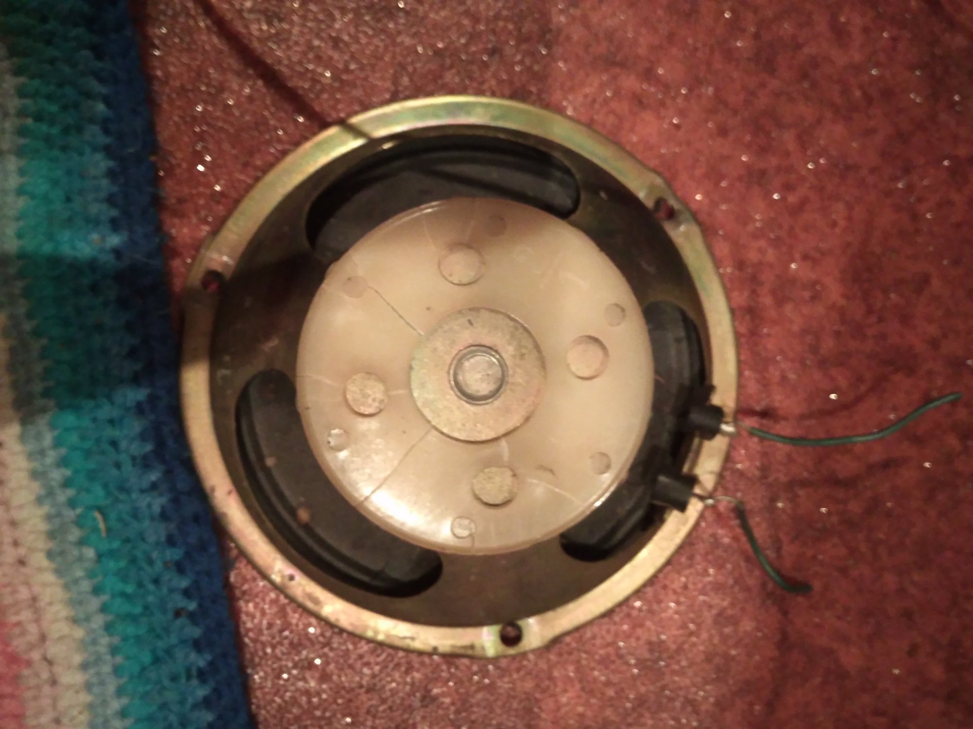

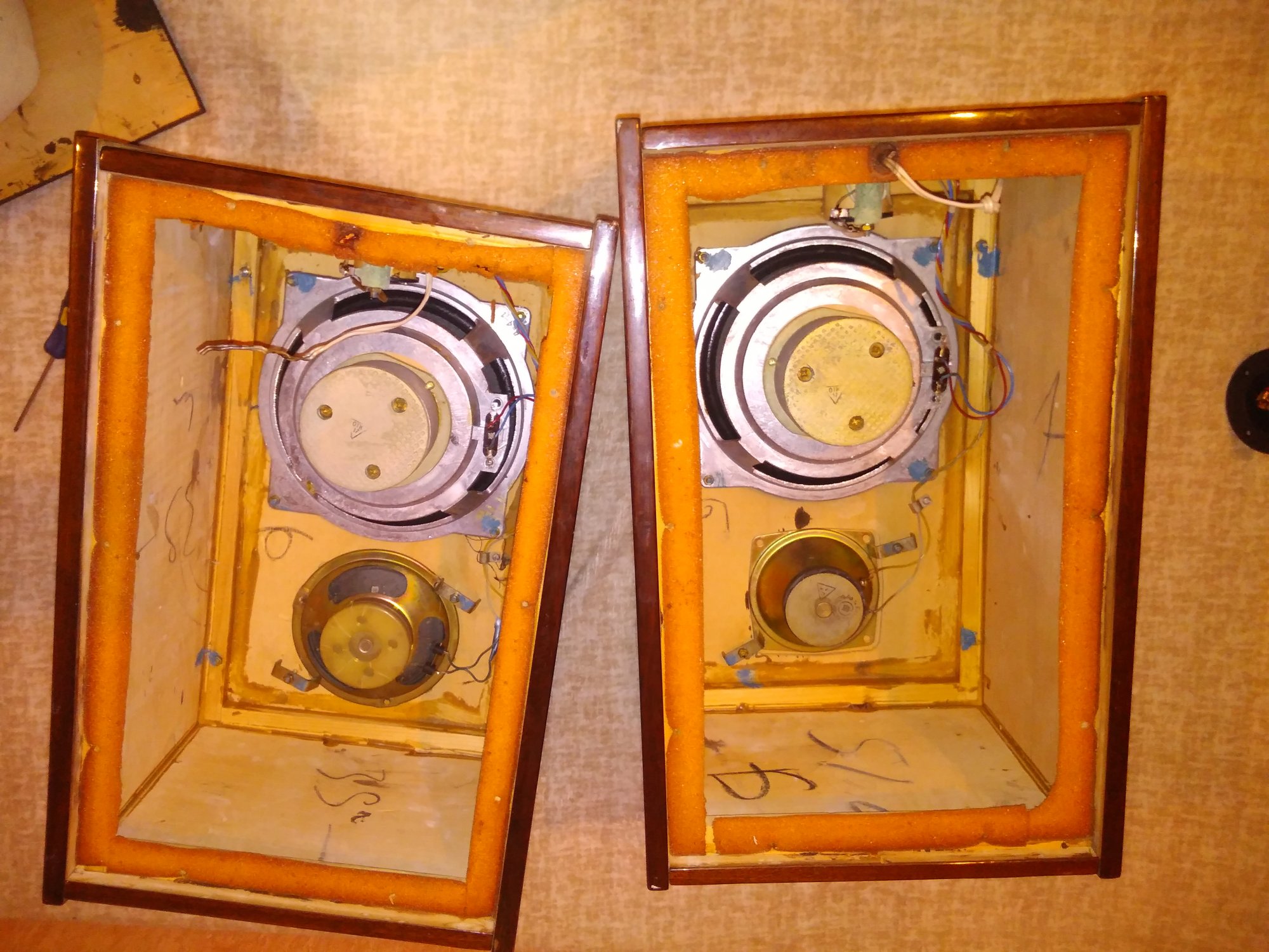

перепали МАС-1 78 года в практически идеальном состоянии внешки, оба 10ГД-30 - молчат. проблема оказалась в контактах/проводах
Какие контакты, провода? Внутри динамиков или снаружи?

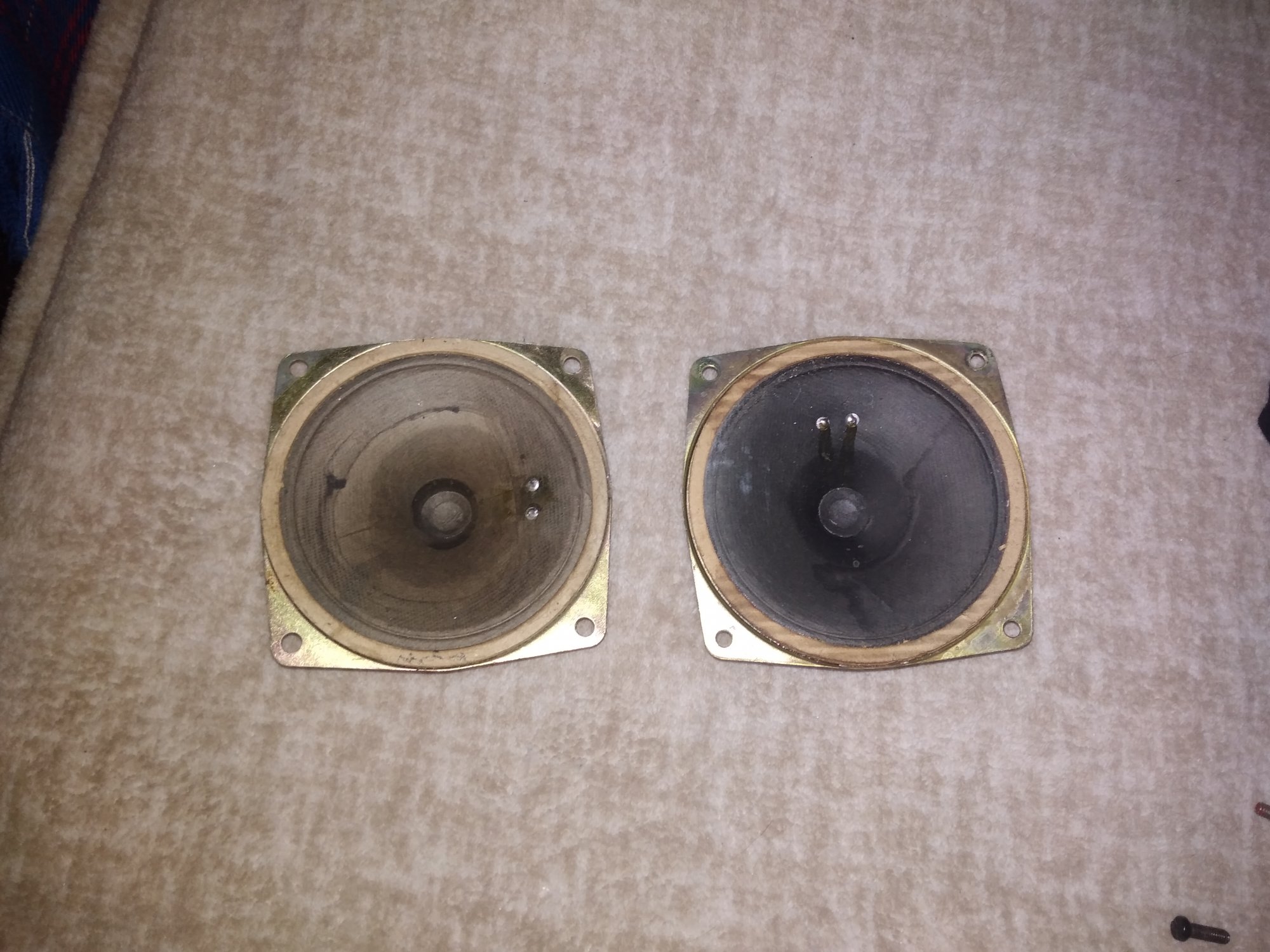

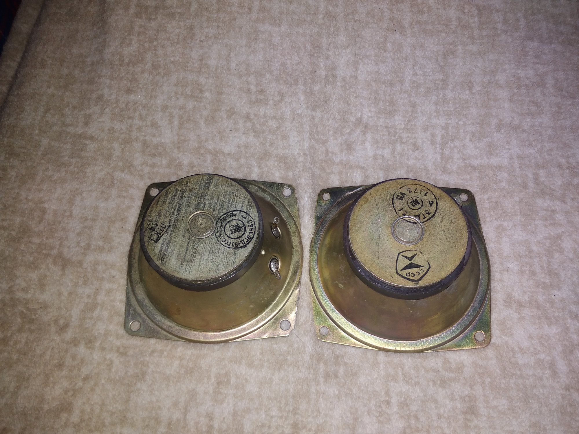

Думаю, проще всего заменить непонятно что на штатный 3ГД-31. Можно найти недорого или получить в дар.
Поскольку на фото видно наличие фильтров, восстановить заводскую схему.
Это вариант для того у которого радиолюбительство - лёгкое хобби.

это уже память, брата давно нет а я до сих пор помню как он слушал записи на катушечном магнитофоне комета.
так что да, это мебель.
не сказать чтобы я прям меломан и слушаю музыку дома - я музыку практически не слушаю, но если эта "мебель" будет работать - будет хорошо,
Это самый подходящий вариант. Тем более, насколько можно понять из фот - фильтр на месте. Найдёте ещё один исправный 3ГД-31 (5ГДВ-1-8) https://ldsound.info/5-gdv-1-8-3-gd-31/
и всё будет по заводскому варианту. Только полярность подключения динамиков сверьте с нетронутой АС и сделайте точно так же во второй. Мешки с ватой были в корпусах?
Поддержу.
Потрохов от них найти не проблема. Могу выслать даром. Пищалки и наверное фильтры - не помню что осталось...Пищи точно лежат в коробке.
уже нашел кучу всего на авито, полно их за смешные деньги.
спасибо.
отвалились провода на контактах динамиков и на конденсаторах.
при подключении динамиков 10ГД-30 напрямую - работают исправно, резинка не пересохла. даже в данном варианте работают точно лучше любых компьютерных активных колонок.
были мысли поставить что то лучше на ВЧ, почитав тему понял что штатные - так себе, я не меломан, и в общем слаше репы ничего не едал, я в общем не слушаю музыку саму по себе, бубнит что то фоном когда за компом работаю - и то жир, так что и какого то специального усилителя и плеера у меня нет.. в качестве исходного звука - смартфон..
в общем да, еще надо поискать усилитель какой то.
с этим вообще не будет проблем. штатную схему я восстановлю без проблем.

вчера вынул ВЧ один из них не родной, без маркировки и опознать его я не могу.
два купленных ВЧ я подключил напрямую к усилителю, и показалось что черный 3гд-31 звучит громче. не может быть, надо замерять. вынул из коронки еще один, поставил на смартфон программу шумшмер и по очереди подключил вч к усилителю, на максимальной громкости все три показали 68-70дб.
потом поставил программу тон-генератор, прослушал на разных частотах.
динамики слыщу от 30Гц до примерно 15500Гц, 16000Гц -я уже не слышу ухом но скорее ощущаю телом.
выбрал два ВЧ одного завода из трех. припаял провода, засунул в колонку.
колонки стали играть симметрично и одинаково!

замер программкой Fq analyzer на смарфоне дал такую картинку

задняя крышка колонки - ходит ходуном и дышит и дрожит как мембрана. похоже, ей не хватает жесктости - есть ли смысл наклеить на нее лист фанеры 8мм?
Не жёсткости ей не хватает, а держится она на шурупах, которые молотком забивали.
Заменить и сделать по-человечески.
и поролоновый уплотнитель я не заменил - он весь в труху.
Обязательно менять на любой уплотнитель. Герметичность очень важна.
Хорошая герметичность определяется просто.
Вдавливаете внутрь диффузор басовика и отпускаете.
Он должен ме-е-едленно, "нехотя" вернуться на место.

фото не родного ВЧ - прилагаю
А кто сказал, что это ВЧ динамик? Поставили какой был под руками.
Не бывает ВЧ динамиков с такими окнами в корзине (есть зарубежные исключения, и у меня есть, но это уникумы).
Моё мнение. Акустика и телефончеги - две вещи несовместные.
Полноценный компьютер может быть и источником сигналов, и программ и чего угодно.
А телефончег - игрушка, которой доверять нельзя абсолютно. Показывает какую-то хрень, а Вы ей верите...
я это видел - деревянные бруски расколоты, резьбы разбиты шурупы можно выдернуть руками. бруски по периметру я заменю.
ну использую то что есть. я ж не профессионал-аккустик.
Не в профессионализме дело. Лживая информация хуже, чем её отсутствие.

в связи с событиями в стране не было времени ковыряться.
напилил березовых брусков из сухой березовой доски
вынул НЧ, пропаял провода.
очистил от пыли:)
подвесы как будто в нормальном состоянии, мягкие но решил их обработать "восстановителем резины" - по виду так обычная силиконовая смазка.
обработал один динамик - через пару часов резина действительно стала значительно мягче.
обработал второй.
устранил непропай на проводке.
вычистил из ящиков всю грязь, пыль и трухлявый поролон.
поменял резиновые шайбочки под винтами НЧ динамиков.
по пути один из НЧ был очень слабо притянут гайками - вероятно он и создавал шумы.
на слух - колонки стали "просыпаться" раньше - до обработки резинок приходилось ощутимо накрутить громкость чтобы колонки "заиграли" сейчас стало лучше.
проводки от клемм под пайку до динамиков постепенно превращаются в труху. Это плохо - повышается их сопротивление, оно нестабильно, контакт может вообще пропадать, но заменить их - надо повозиться.
Не могу сказать про все, но пользовался двумя, эффект явно есть и положительный.
Советую обработать хотя бы 2 раза, можно 3.
Конечно, с обеих сторон.
Говорю уверенно потому что эффект держится уже несколько лет.
В зависимости от исходного состояния резины, улучшение может быть явным или маленьким, хуже точно не будет. Только надо состав на бумагу не пускать.
Грязь менять не надо, а поролон или другой уплотнитель - надо.
И ещё надо заменить позорные шурупы.
Может быть, но есть ещё возможная проблема - сбитая центровка, при этом может быть слышно "шорканье" на больших амплитудах.
Полезно через усилитель дать генератор ниже 20 гц и послушать. Если шорканье (задевание гильзой с катушкой корзины) есть, нужна центровка.
Полная разборка не обязательна, достаточно отклеить центршайбу.
Это из-за недостатка НЧ и, как следствие, отсутствия тонального баланса.

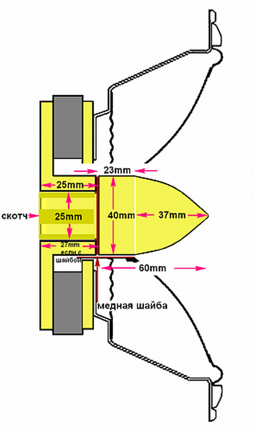

А пулю? Мне наточили для 10ГД-30 по образу и подобию Танноевских восьмёрок. У них даже и профиль совпадает с профилем диффузора 10ГД-30......................Странно? Эскиз найти не могу.
#182 стр.7
Нашёл!!!
И фото ШП на базе 10ГД-30 с этими пулями тоже
Найду - выложу.
Хорошо тому живётся у кого знакомый токарь есть.
Но только колпак защищает зазор от пыли. Хотя дома пыль не такая уж и страшная.
Правда, колпак утяжеляет диффузор и немножко увеличивает добротность что иногда бывает важно.
С другой стороны, особенно у басовиков, колпак делает диффузор жёстче и не даёт отдельным участкам диффузора двигаться "не в такт".
У меня есть неустойчивое мнение, что в ряде случаев лучше вообще без колпака т. к. колпак, особенно выпуклый, любит "петь".
По моим смутным представлениям, пуля вроде бы снижает неравномерность вне оси.
