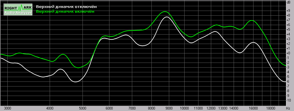

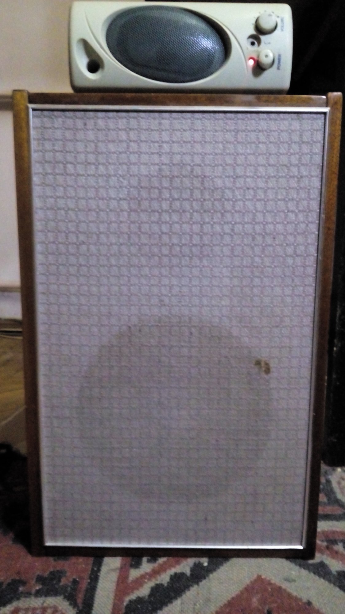

Динамик в верхней коробке подключён через 2,2 мкФ и предназначен мною для поднятия уровня наивысших звуковых частот на 6...9 дБ. На динамике сзади надпись: 4 Ома, 3 W. Коробку могу разворачивать в сторону слушателя.
Если это штатный динамик в коробке, то там нет никаких наивысших частот.

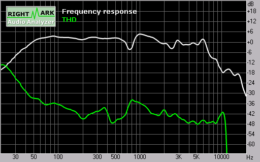

Вот снятая мною его АЧХ:
Все лучше будет, чем родное уродство 3ГД31.

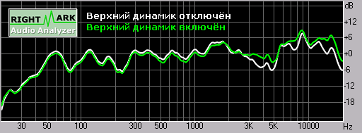

Он тоже остался работать. А вверху - такая "сверхпищалка" получается:
Вас не смутило, что соло у 3ГД-31 и "супертвиттера" на АЧХ есть провал 12 кГц, а суммарно - пик +3дБ на той же частоте?
Также обратите внимание, что АЧХ поплыла начиная с 90 Гц. Я бы забанил результат измерения.
Оставить работать прежнюю пищалку вместе с новой -получить дикую свалку из-за совместного звучания обоих ВЧ в общей полосе.
Это так. Свалки не будет, если уровни разнятся хотя бы на 12дБ.
Другой недостаток работающей на крыше колонки пищалы , оттянутой от басовика- яма на стыке из-за неполного перекрытия конусов излучения обоих динамиков.
На частотах верхнего раздела ДН большинства ВЧ динамиков, даже рупорных, достаточно широка для того, чтобы конусы перекрылись. Просто ДН по вертикали сужается на частоте раздела вдвое.

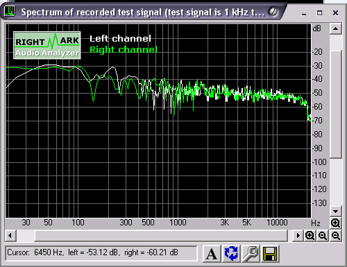

Перемерил:
и в более крупном масштабе отдельный участок:
Вообще, у меня получается по-разному, в зависимости, как микрофон поставить. Сейчас он стоит на 0,5 м, а по высоте - между ВЧ-динамиками. Раньше - разные файлы взял, полученные в разное время.

У вас одновременно три беды. Спадающая влево басовая полка и рост отдачи с ростом частоты, то есть, перекос баланса в сторону кричащей средины с торчком на 1500-1800, и провал в нужной части, на 4 кгц, без этого участка звук потеряет прозрачность и стухнет , как через валенок. Вам еще много нужно поработать с этим изделием.
Катухой обвалите вашего.....что там у вас в роли басовика..., чтобы уравнять отдачей 60 герц и 2000 Гц. А потом уже все остальное.

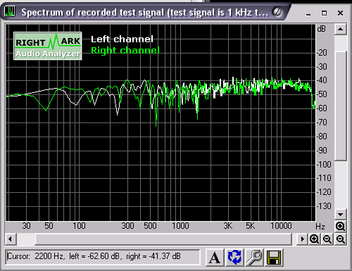

Относительно баса. Микрофон стоял далеко от баса, а колонка на полу. Может, это неточность замера. Сейчас пьезомикрофон впритык к басу:
По басу я ничего не изменял: тот мешок ваты, что был с завода, так и лежит. Проблем с басом никогда не было (особенно, если колонка под столом сбоку, где обычно и стоит (одна из них)). Были проблемы со средними (провал), ВЧ и искажениями.
На 4000 Гц сейчас провал -2 дБ, а на 5000 Гц - -3 дБ (зелёная кривая рисунка поста #1085).
На 1800 Гц подъём 4 дБ. Считаю допустимым для себя 6 дБ. Правда, на рисунке поста #1082 там 7...8 дБ.
На 8500 Гц тоже пик многоват, - 9 дБ на одном рисунке, но на другом - нормально.
Смотря, как микрофон поставить.

Даже лежащая на полу колонка скрутит общий звуковой баланс вверх, будет орать .
И в упор к басовику микрофоном принято смотреть поведение динамика у нижнего среза, а не на стыке СЧ-ВЧ. Там нужно уходить метра на полтора. И оттуда рулить АЧХ.
Тогда получите реальную АЧХ ваших колонок, со всеми потерями и завалами. Обретя скорбь по увиденному и утрату веры в красивые сказки о распахнутом звуке.
Я хотел басовую полку слева показать.
Если микрофон не наврал, с басом все очень прилично. осталось не растерять нажитое по дороге))

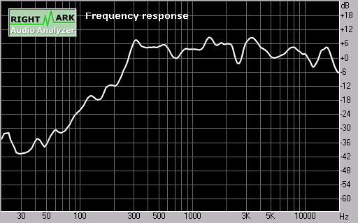

Вот, что с 1,5 м. Очень приблизительно. Микрофон без коррекции. Показываю с 200 Гц, остальное стыдно показывать: там мебель рядом, колонка на полу.
Масштаб клетки 6 дБ.

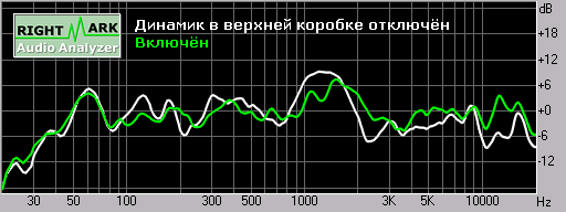

Перемерил:
В том-то и проблема. Два ВЧ излучателя, интерференция непредсказуема. Можете урезать полосу "суперу" (вторым порядком), пусть работает выше 10 кГц. Но проблема не в нём...

Вся затея с этим "супертвиттером" была - чуть поднять высшие частоты, чтоб звенящие музыкальные инструменты лучше звенели.
Теперь все ВЧ задраны на 6дБ.
По памяти: когда отодвигал микрофон (на 1000 Гц) уровень уменьшался, потом стал увеличиваться. Потом стал уменьшаться и в точке 0,5 м он шёл на уменьшение. И дальше уже не подымался. Диапазон подъёма-спуска - децибел 5. Если микрофон поднимать выше или в бок, - тоже уровень увеличивается в пределах этого же диапазона примерно, а потом начинает уменьшаться.
Полосу, может, и урежу когда-нибудь (но, скорей всего, нет, - сколько можно ковырять всё это?)

Динамик без фильтра не умеет так ровно звучать. Где-то засада.
Скорей всего, мне повезло с ними в своё время. Они были одними из первых.

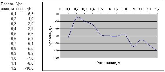

Зависимость уровня сигнала от расстояния до микрофона. Микрофон по высоте - между ВЧ динамиками, частота 10 кГц.
Интерференцию ТАК не смотрят, как вы. Там АЧХ дико меняется в каждой новой точке , куда помещается микрофон. В отсутствие интерференции картина АЧХ стабильна.
Значит надо в каждой выбранной точке снимать всю АЧХ, а не только на 10 кГц. Но это проблематично.

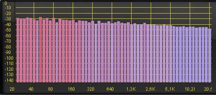

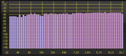

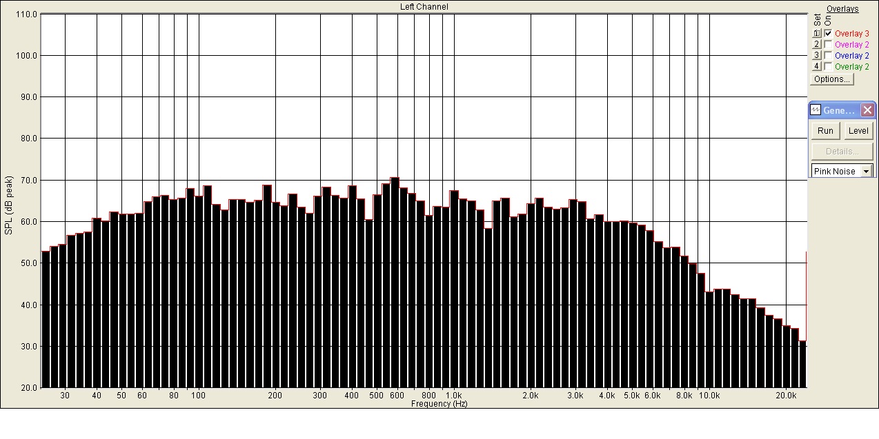

Кстати, почему на розовом? Я могу что-то смотреть на шумах, но белый выдаёт сигнал горизонтально (приблизительно), -
- а розовый - косо:
А коррекции у меня нет.
Да, надо было бы на обоих твиттерах порядки фильтров поувеличивать, чтоб интерференцию уменьшить. Но легко написать. А делать уже не очень хочется. Играет как-то и так.
- а розовый - косо:
Ваша измерилка заточена под белый шум, им и смотрите.
Розовым смотрим в октавных полосах, тогда ачх ровная без спада

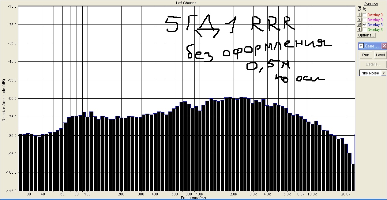

ПС. Меня удивляет сам подход, выкладывать замеры на обсуждение, потом спрашивать , как правильно делать замеры. :)
Есть и октавная, но у меня там та же картина:
Видимо, у вас корректирует, а у меня нет.
Догадываюсь, что под 90 градусов, а не под 180.
И они должны быть одинаковые? А если они не одинаковые и по-разному фильтруются, - тоже можно?
Да. Все так. У меня задать можно в полосах и в лог.масштабе

Первый раз вижу зависимость уровня ВЧ от расстояния. Но, как уже сказали, это несть интерференция, если расстояния к динамикам постоянно равны. Посмотрите то же самое с расстояния 70 см, изменяя положение микрофона по вертикали...

Поднимал с какого-то расстояния, видел. Есть интерференция и так. Но на 1200 Гц тогда смотрел.
Интерференцию можно выловить иначе, дать шум в оба динамика и смещаться мимо них , с края на край колонки. Слушать примерно в полуметре. Интерференция проявится как скачкообразное изменение уровня шума, ша-ша-ша-ша-ша.
Если динамики на вертикальной оси, то слушаем сверху вниз и обратно.
На этой частоте ВЧ динамик не работает, интерференция здесь возможна между прямым излучением и отражениями одного НЧ динамика. А скорее Вы видели ДН НЧ динамика.
