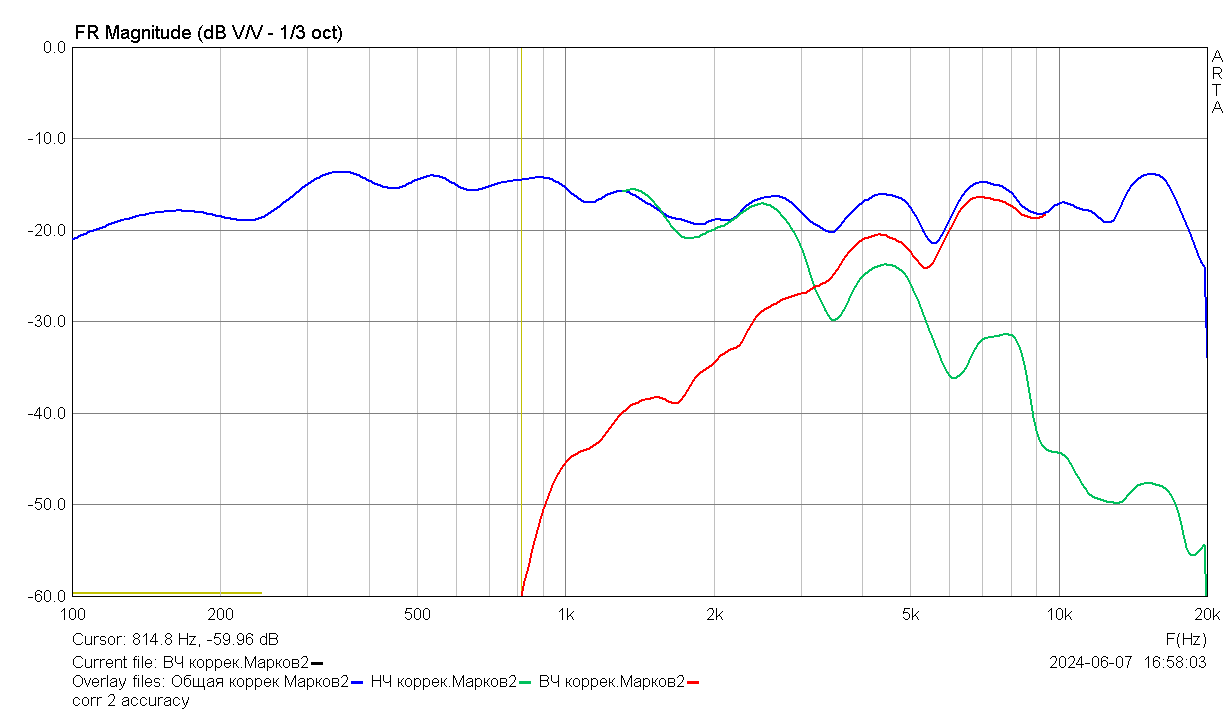

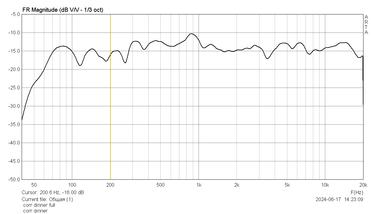

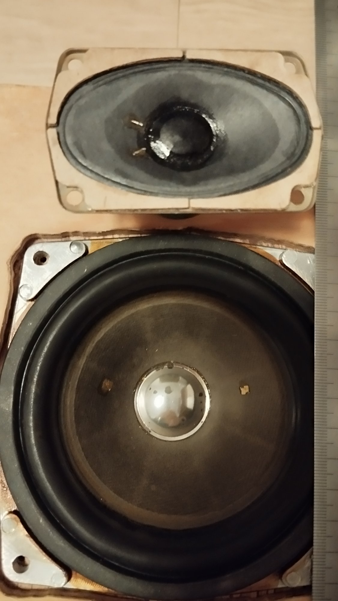

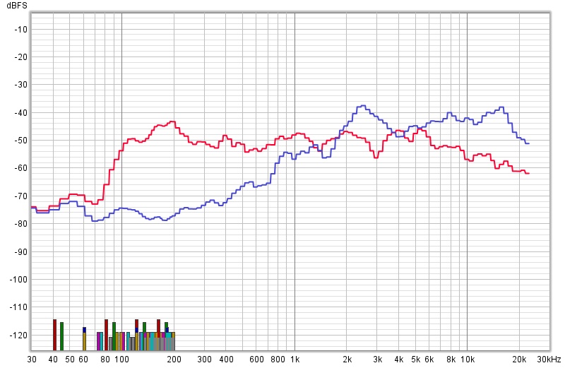

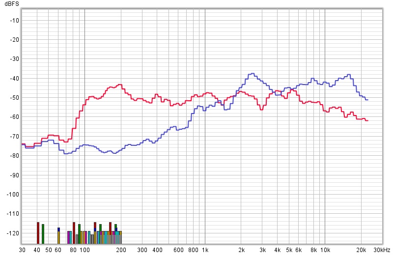

10 минут назад снятая АЧХ пары 25гдн-34 и 2гд -36.
В одинаковых условиях. Басовик в ящике 6 литров. 2гд-36 голый на столе. С расстояния 50см.

Ваши ачх яйца выеденного не стоят, у 2гд-36 полка дико завалена вправо, как у всех подобных бумажек. Это знают все, кто его измерял на нейтральном усилителе и никогда в жизни он не вылезет за середину 25гдн-3-4. Так что поздравляю, вы всем показали, чего стоят ваши замеры. Лучше проверьте микрофон, он у вас задирает ВЧ (лучше всего по электростатическому динамику откалибровать), проверьте усилитель и не пытайтесь мухлевать, тут многие проводят свои измерения.
Я-то себе не вру, я себе делаю лучше, чтоб потом радоваться хорошему звуку, а выводы возникают по ходу экспериментов.
Чтоб 2гд-36 зазвучал с 25гдн, его минимум нужно придавить катушкой 1мг, а иногда и ещё довесить деталей.
С 10гд-30 (фильтрованным) будет сильный перекос АЧХ в сторону баса= просадка общей чувствительности АС.
Совершенно неважно. На АЧХ можно найти участки, свободные от условностей на которые вы намекаете.
Специально сделал измерения на шуме, а не на синусе, чтобы до столба не докапывались.
Ваши заявления яйца не стоят.
Вы пришили 2гдш-16, который менее чувствительный, чем 2гд-36, к 25гдн34, который более чувствительный чем 10гд30е. Это все с ваших слов. Значит 2гд 36 тем более пришьется к 10гд30е. Все!
ПС Так и не услышал: где окулист ,который вам показал придавленность 25гдн34 на графике А.Бокарева?
Я не намекаю, а прямо указываю. Как бы вы не пытались мухлевать, а угол АЧХ вашей 2гд-36 понятен, его надо рассматривать, как 15-20гр с подъемом вправо и тогда это будет похоже на правду, а про уровни - тут явная лажа, у меня 10шт таких динов, есть там громкие и тихие, но таких ревунов, которые выдают 95дб на 10кГц-))))) Не существует!

Менее он только на 2кГц, а на 10кГц 2 гдш заметно громче. Иначе бы не было смысла в нем никакого. Да и в целом он ровнее, нет звенящего колпака, есть центрующая шайба. Иногда бывают более-менее ровные 2гд-36, даже ровнее, чем у АБ, но это редкость, удача. Их едва хватает, чтоб выйти в чуть заваленную полку с 25гдн. Там и расстояния другие, с фильтром 2х2 получим лишь период разбега, в 10мас период будет уже для 1конд на ВЧ, в случае с 2гд-36м чуйки не хватит для полки с 1-2кГц - проверено. Поэтому ставить такие пищики в 10мас - ху*вый совет. Вот и весь смысл разговора.
Где вы нашли в моих графиках 95Дб?
на 2200гц, но это был юмор, конечно, там нет никаких 95дб, есть неправильный замер.
Есть известная величина, для идеального 2гд-36 будет расстояние в 15дб на графике, между его резонансом и частотой 10кГц, даже ваш корявый график можно развернуть и понять, какой хлам ваш экземпляр. А мой экземпляр был просто непригоден, за сим и был удален из АС - 22дб неравномерность, такое прямо в ведро.

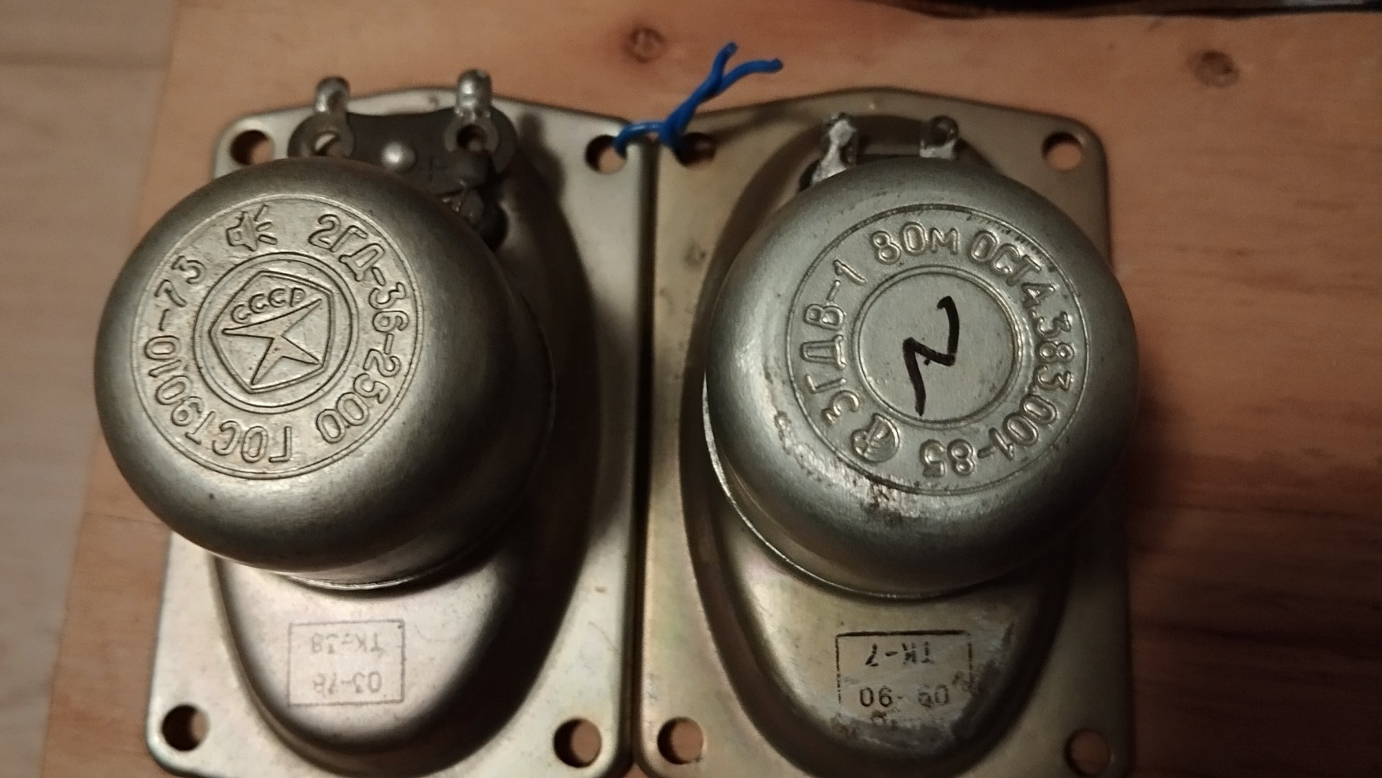

Больше половины кубиков* и переделок АС, подобных 10ас225, сделано на динамиках 25гдн-34 и 2гд-36(3гдв-1, 6гдв-2) прямо здесь на форуме. Не нужно выставлять себя в дурном свете.
ПС Марков пристыковал 6гдв-2 к rft l 2921 от компакбокса. Все в порядке с чувствительностью. Не гоните волну.

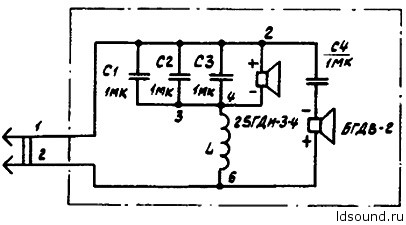

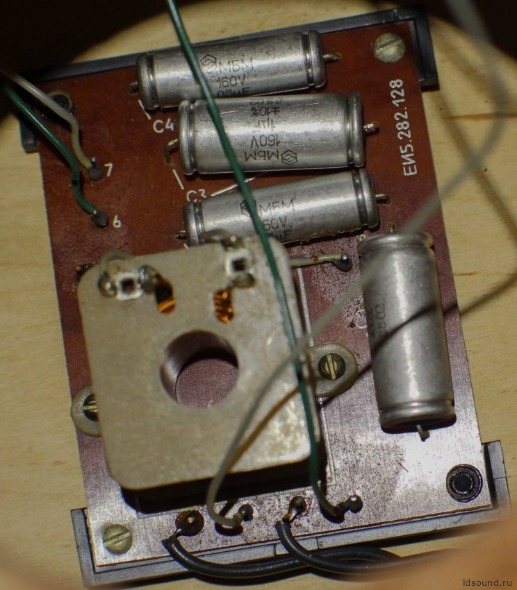

Нет. в 10АС-225 стоят три кондера по 1 мкф и катушечка куриного номинала. Типа, фильтр неизвестного порядка .

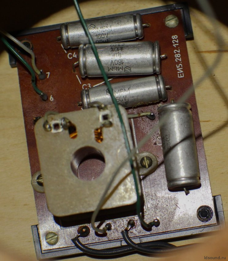

Не вижу смысла писать человеку, который считает, что у МБМ с надписью 1мкф емкость 1мкф :D И напомню, что у 10ас-225 фильтр Т-образный, состоит якобы из 1,5мкф+0.25+1,5мкф, но это по схеме, а на самом деле: МБМ с черными резинками редко бывают меньше 2х мкф при надписи 1мкф, а с зеленой краской от 1,2 до 1,7мкф.
Бывают и по другой схеме 15ас-220, где катушка и конденсатор включены в цепь НЧ + одинокий конденсатор на ВЧ, звук по такой схеме просто ужасен, а номиналы, само-собой, завышены в 2,5раза по ср со схемой.

Да, разброс по емкости этих МБМ просто чудовищный. Промерил все 6 штук, скидал из них две емкости на 3 мкф. С катушкой 0,47 мГн , отмотанной от катушки НЧ динамика, сложился ВЧ фильтр. Для басовика намотана катушка ровно 1 мГн, с ней самая ровная и звучная ачх
Затем, что на частоте 3 кГц ток пропускает не катушка, а резистор. И без конденсатора получим невнятный стык, с хвостами ВЧ от НЧ полосы. С фильтром будет примерно так (10 ГД-30 и 3-ГД-31 горбатющие!):

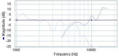

а вот другая 10МАС, 10ГД-30 с фильтром, удачный 3ГД-31:
Теперь представьте, что было бы на частоте 900 Гц БЕЗ фильтра, который отминусовал 6дБ на этой частоте!!
6 дБ неравномерность или по 3 дБ на сторону - это, конечно, внушительно.

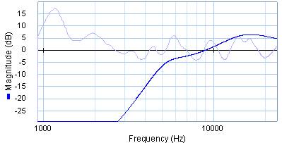

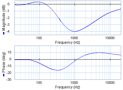

Прикинул на симуляторе компромиссный вариант, применительно к 3-й картинке #1161. 7 Ом, 1,5 мГн, без конденсатора (хвост он сам себе отрежет):
На 4 дБ придавили - а остальные 4...5 дБ и стерпеть можно. "Не убудет".
А на пищалу я бы свой фильтр поставил, который без сопротивлений, в отличие от Салтыкова.

обязательно нужно доработать 3гд-31, заводская она безнадежна, из-за ямы на 5кГц. Яму нужно убрать обязательно. С фильтром Салтыкова переделанная звучит просто великолепно.
Ниже - симуляция своего фильтра, совместно с реальной АЧХ конкретного 3ГД-31:
На выходе (в воздухе) вправе ожидать результат в виде суммы этих кривых. Прикинул его по нескольким точкам и показываю совместно с АЧХ 10ГД-30:
Яма как-бы не очень мешает.
В 1-м приближении - так. Что в реальности - только эксперимент может показать. Но и фильтр можно подкорректировать тогда.
Но если кто-то заглянет внутрь, а там- привычная железяка от 3ГД-31.
Железяку можно промазать тогда от возможного её дребезга. Но всё равно, - это фокус. А настоящий 3ГД-31 - честнее будет.

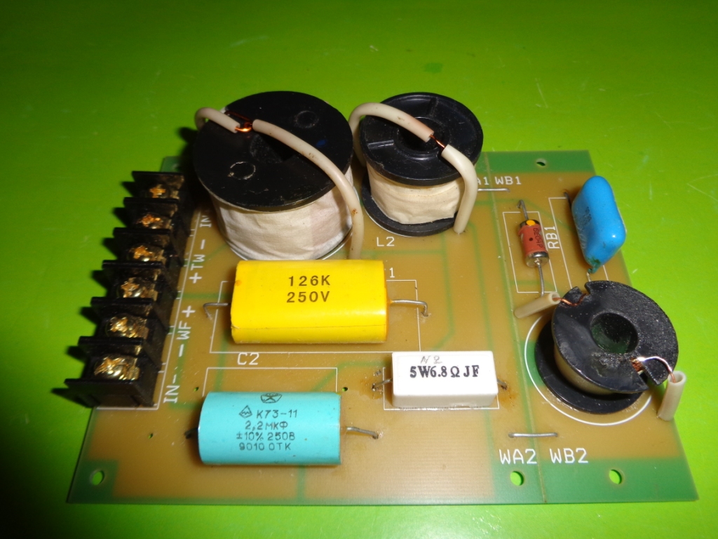

Катушки близко...
Схемы нет, номиналов нет...

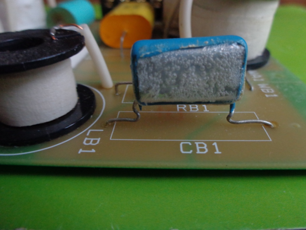

Если провод катушек медный или "люминиевый", то можно – они не магнитятся. На плате три катушки – одна резервная видимо. Интересен другой вопрос: попробовать применить после ФВЧ фазовый фильтр на двух катушках и двух конденсаторах, чтобы электрически сдвинуть центр ВЧ динамика вглубь АС. Так уже делали в АС, кажется, в 75АС-001 Кливер и Корвет.
