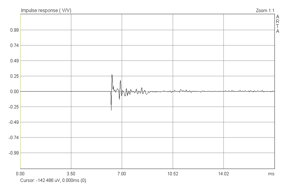

Любопытно, что форма импульса однополосного динамика, часто красивая и хорошая. А форма импульса ШП динамика часто просто ужасная. Оно и понятно - на одних частотах диффузор работает как поршень, на других, как флаг на ветру у которого каждый участок движется по своему.

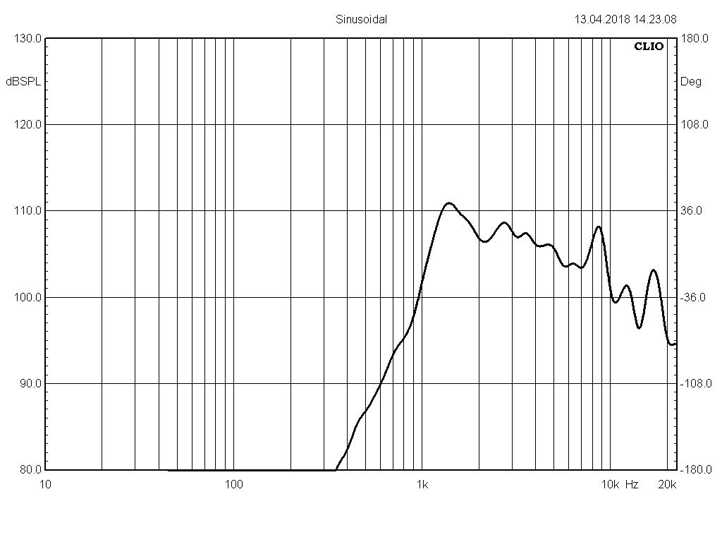

Вот, нашёл у себя пример импульса погаже. НЧ-СЧ динамик 5 или 6 дюймов. Видно, импульс вначале, он затухает, потом возникает второй, а после него какое-то бурление в животе.
На АЧХ было несколько выбросов уже на спаде и после полосы пропускания. Боролся с этими грыжами фильтрами. Фильтры надо было делать крутыми.
Тем не менее, колонки работали неплохо для настольных компьютерных, на уровне полочников.

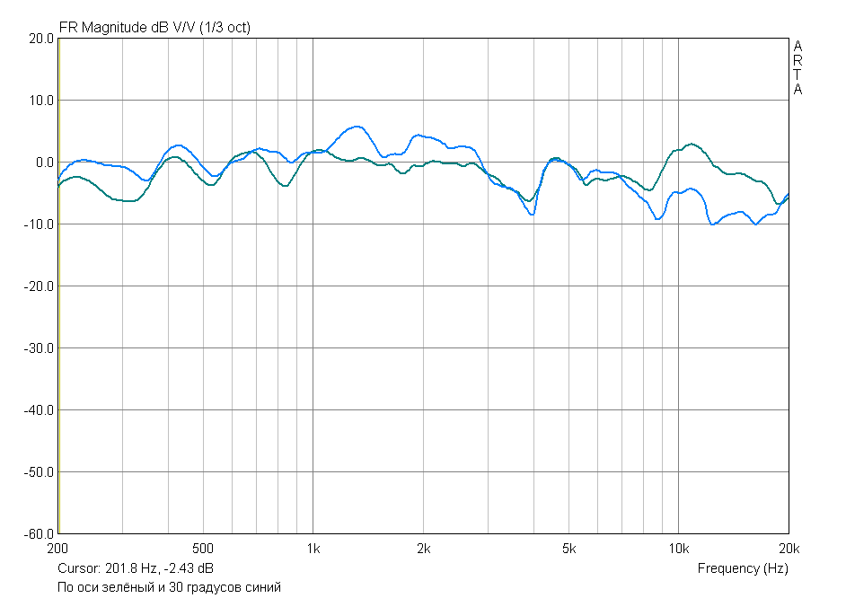

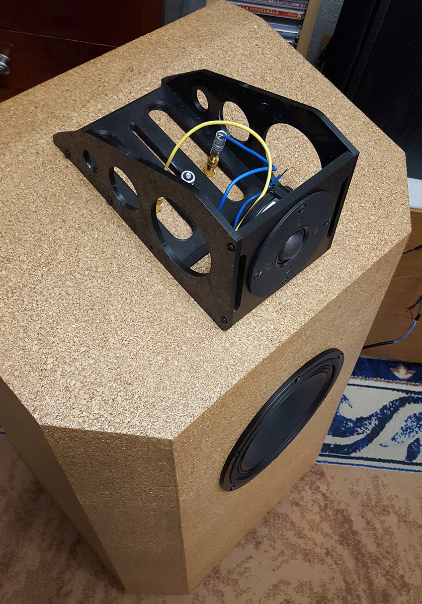

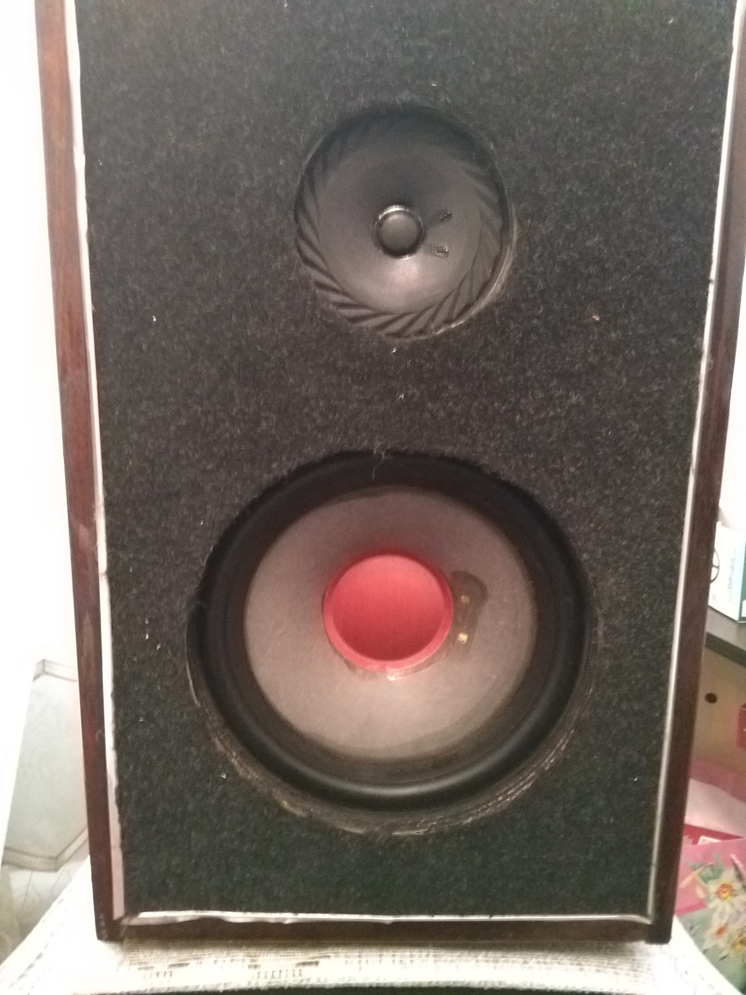

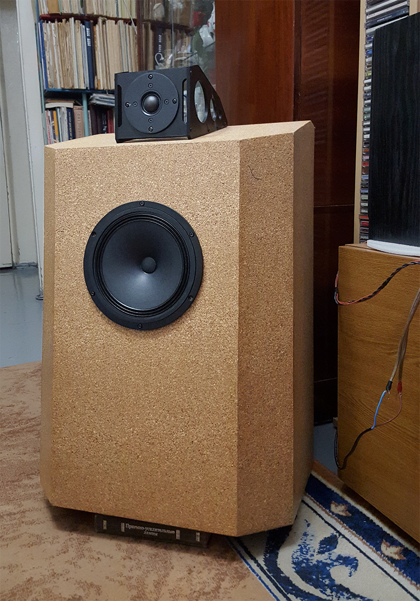

В макете нашей колонки было сделано так, для смещения и фиксации пищалы.
Оптимальная ачх сложилась на дистанции кронштейна ровно два пальца от края колонки, после чего систему настройки прозвал " На два пальца". :)
    515.8 KB · Просмотры: 349
    555 KB · Просмотры: 334

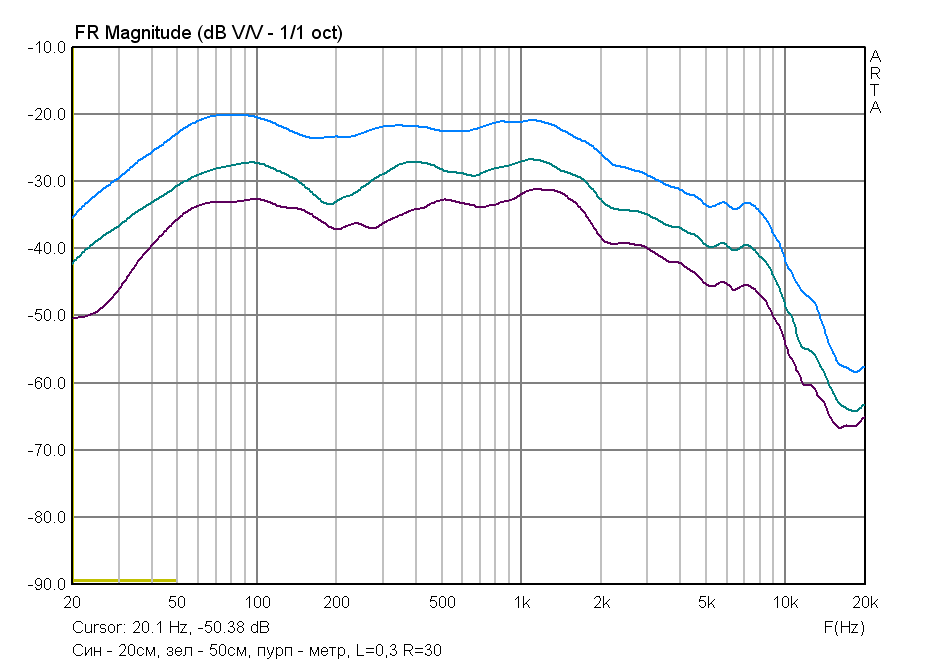

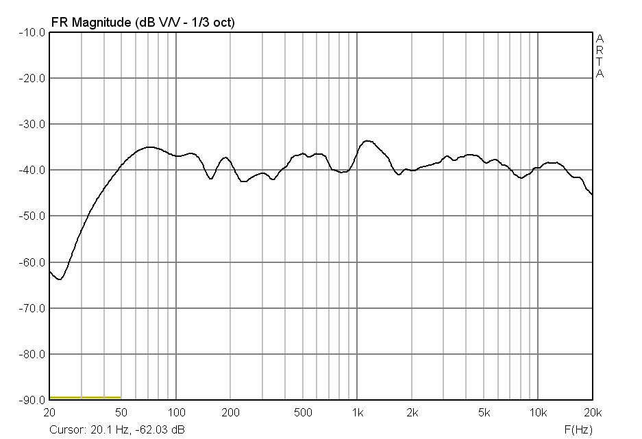

Вот пришли мне вчера беймы, я сразу полез "измерять" их в руках и на весу. И офигел от громадного горбища внизу (и наверху, но наверху обещали). Как же так? Я трясущимися руками подыскал среди своих картонных шаблонов один с более-менее подходящей дыркой и снова кое-ка на весу измерил. Горб внизу исчез...
Вроде нелогично - внизу акустическое короткое замыкание и там обязательно будет крутой спад. А фигушки. Врут всякие симулянты нещадно. Верить им нельзя.
Это баффл стёпается. Перед срезом получить горбяру в 4...5дБ шириной в октаву в щите - раз плюнуть. Похоже, Вы не игрались с программой Edge?
Динамик без щита или ящика обвалится внизу непременно с выбросом, такова реальность.
Поэтому на вопрос привезти динамик на замеры спрашиваю: а в чем будем мерить? Если в руках, то можно не привозить.

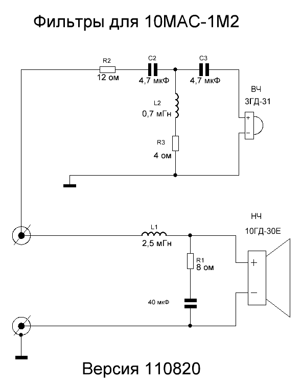

Он дважды дорабатывал 10МАС следующим макаром. НЧ пускается через катушку 2,5 мГн. СЧ/ВЧ ставил 4ГД-53А, от "Веги". По его мнению - лучшее, что из советских туда идёт. Без пропитки, без ПАС, в цветочный горшок с заполнением. Через 10 мкФ+8 Ом последовательно. В параллель к 8 Ом ставился конденсатор 0,75...1 мкФ для поддержки ВЧ штанов. АЧХ не измерялась, но и так прыжок в качестве достаточно ухослышен.

Он дважды дорабатывал 10МАС следующим макаром. НЧ пускается через катушку 2,5 мГн. СЧ/ВЧ ставил 4ГД-53А, от "Веги". По его мнению - лучшее, что из советских туда идёт. Без пропитки, без ПАС, в цветочный горшок с заполнением. Через 10 мкФ+8 Ом последовательно. В параллель к 8 Ом ставился конденсатор 0,75...1 мкФ для поддержки ВЧ штанов. АЧХ не измерялась, но и так прыжок в качестве достаточно ухом слышен.

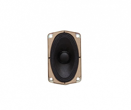

Николай, не в тему. Посмотрите на эти динамики з-да Русаудио.
Не правда ли одно лицо? Теперь ЧХ. Да, габариты почти одинаковые
Вопрос на засыпку. Вы бы какой выбрали?

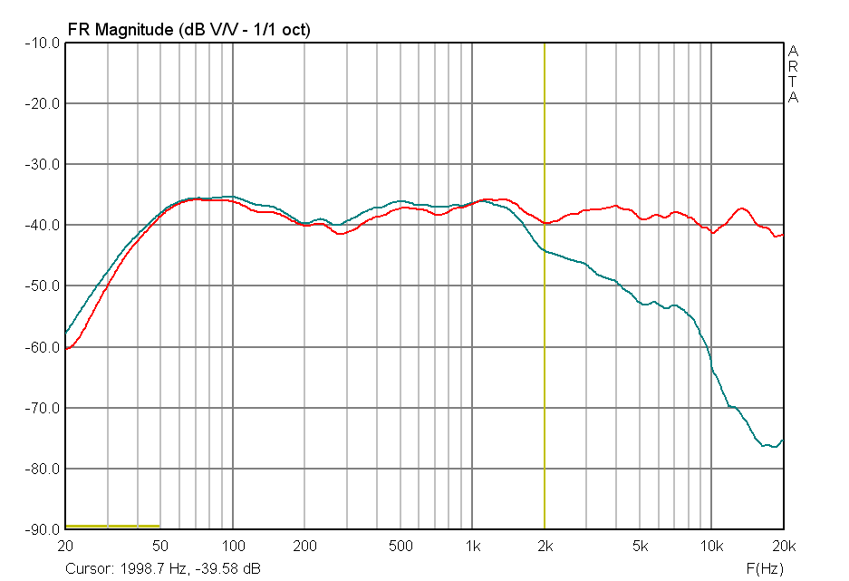

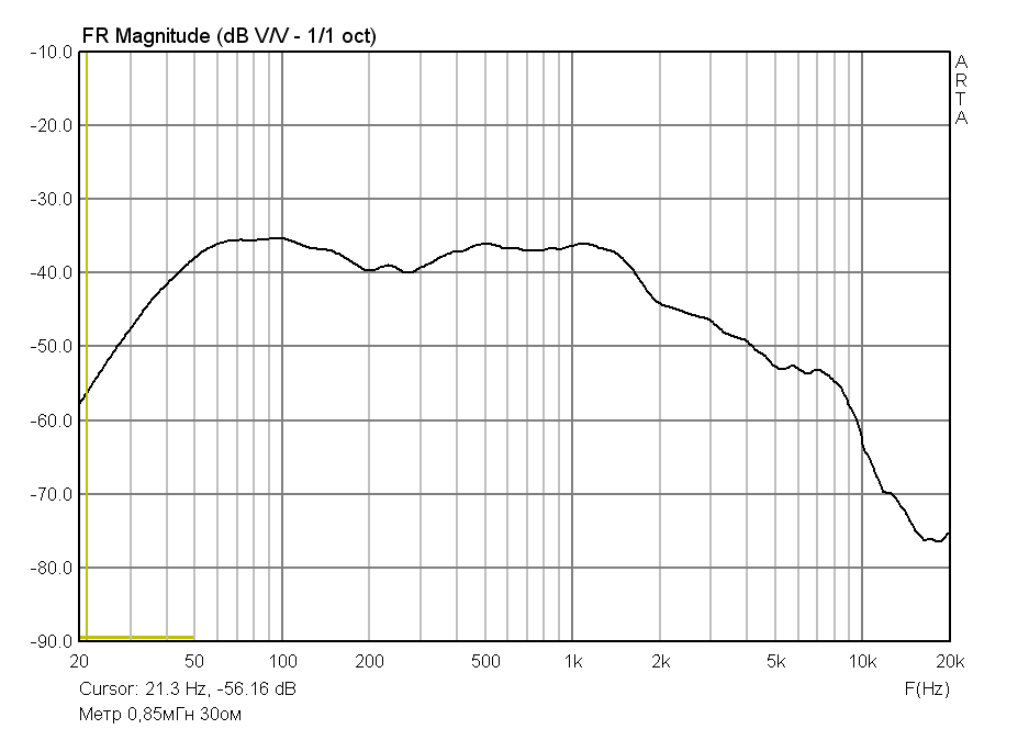

Забавно, что в варианте со штатными динамиками я и пришел к фильтру НЧ с катушкой тоже 2,5 мГн плюс цобелю.
Прыжок в качестве при замене 3ГД-31 на любой приличный СЧ-ШП динамик будет в любом случае, я постоянно пишу и пишу про это.
Хорошо тем, кто не может измерить результат. Если я вижу, что на АЧХ есть серьёзный изъян, я ищу другое решение.
А здесь явно надо крепить 5ГДШ5-5 снаружи, что затруднительно (см. выше). Надо попробовать.

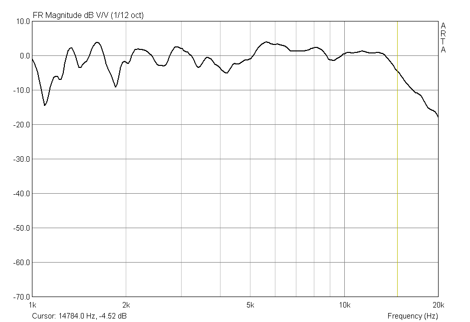

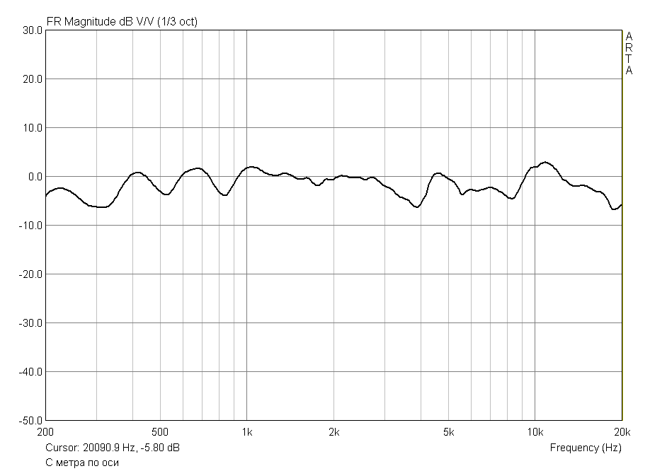

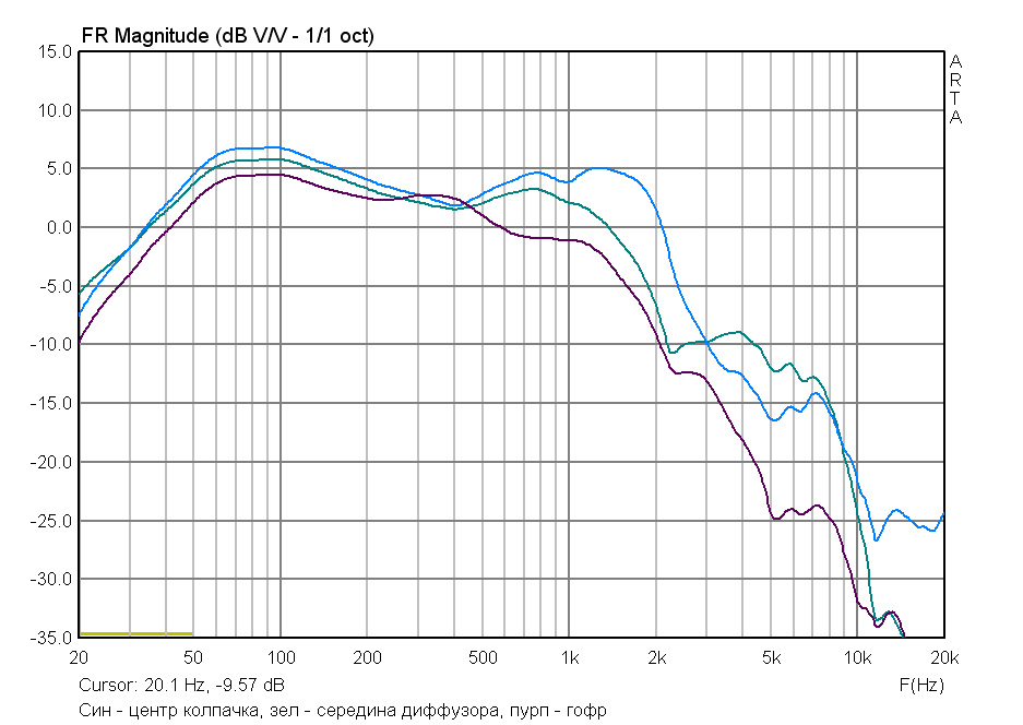

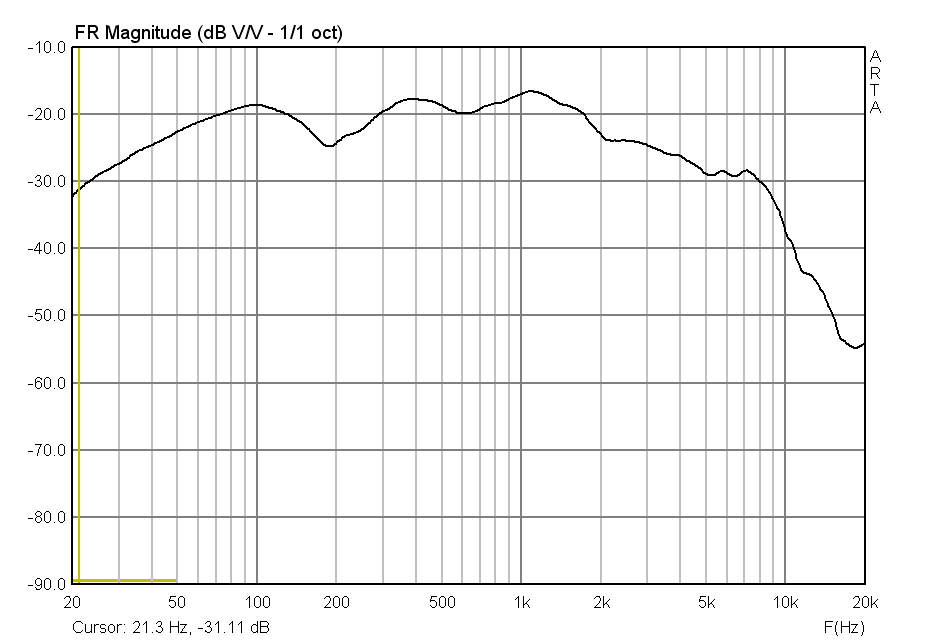

Ниже мой старый замер этого динамика, поскольку здесь я сделал раздел около 2 кГц , то привожу АЧХ динамика от 1 кГц. Поскольку при усреднении 1/3 октавы она выглядит слишком красиво, я намеренно подгадил усреднением 1/12 октавы. Не верю когда слишком ровно.
Это с метра по оси, не помню на каком экране. Желтая линия по -3 дБ примерно 15 кГц - отлично, но направленность будет, увы, как у 3ГД-31.

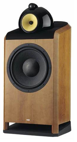

Извращенные сосулистые Наутилусы всем известны, а вот другой вариант B&W не столь вычурный.
Хороший пример для подражания. Но вот насколько это улучшит АС среднего класса, я не знаю.

Итак, промежуточный финиш. На данном этапе стояла задача: доработать 10МАС-1М с минимальными изменениями деталей. Для того, чтобы любой владелец данной акустики мог улучшить её звучание с минимальными затратами и навыками, насколько это возможно.
Оставлены:
- корпус,
- НЧ и ВЧ динамики,
- детали фильтра.
Всё это вместе и по отдельности неидеально, но работает.
Про необходимость заделки щелей и пр. я писать не буду. Детали и динамики должны быть исправны, фазировка строго соблюдаться. 10ГД-30 сильно рекомендую с буквой Е, с буквой Б сильно не рекомендую.
Улучшение достигнуто доработкой фильтра. У НЧ динамика его с завода не было вовсе.
К сожалению, оба этих динамика не способны хорошо звучать на средних частотах. Пришлось пойти на компромисс - отдать динамику 3ГД-31 весь СЧ до его резонанса.
Те кому это не нравится, могут сделать фильтр опубликованный в журнале "Радио" за 1979 год, №7 с. 30. Там всё что возможно отдано НЧ динамику. Только не надейтесь, что результат будет таким же радужным, как в журнальной статье. У меня так не получилось.
Напоминаю, что брак у 3ГД-31 очень велик, поэтому при сомнении поменяйте его на заведомо исправный.
Вот такая АЧХ у меня получилась. Снята с метра в узком помещении.
Напомню, что снято в штатном корпусе. Коленвал на 3...6 кГц есть изначально у динамика в корпусе. Очевидно влияние как корпуса, так и защитной радиоткани на лицевой стороне.
Считаю, что результат очень неплох. Удалось срезать грыжу на 1...2 кГц. При повороте колонки на 30 градусов результат вполне удовлетворительный.

Итак, сначала измерения "в упор", но они тоже бывают разными, как я показал раньше. Повторю иллюстрацию на этом динамике. Обращаю внимание, что ради лучшей наглядности, усреднения чаще буду делать октавные, в других случаях - по обстановке. Так лучше видна суть.
Это отчасти ответ на вопрос "как измерять в упор".
По центру влияние колпака гипертрофировано и будет рассасываться по мере удаления от динамика.
Думаю, наиболее правильный результат - микрофон поближе к гофру, кстати, это совсем не очевидно.
Сегодня бандерлоги дёргают электричество. Боюсь терять всё написанное, поэтому выкладывать буду кусочками.

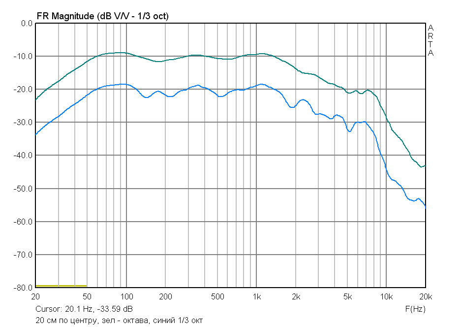

Теперь с 20 см по центру.
Но нас сейчас интересует не упор. Опытным путём найдено, что удобно оценивать динамик с 20 см, можно уже по центру. Выше графики с разным сглаживанием, видно, что 1/3 не так плохо, не так плохо и 1/24, но на октавном сглаживании лучше видно, своджить удобнее.
Сдвиги по вертикали делаю, чтобы было лучше видно, уровни условные.
Пока всё настолько хорошо, что я глазам своим не верю.
Но это близко, переходим к полуметру.
Чудеса. А куда пропала знаменитая фига на 2 кГц.
Динамик закреплён изнутри, и это правильно, но этого должно быть недостаточно.
Похоже, помогла замена колпака на продуваемый и мягкий.
Но что мы видим - небольшой, малозаметный подъем от низа и до 1 кГц с небольшим. Расстояние увеличивается, низы проседают, средние поднимаются.
И тут я не устоял перед соблазном - у меня же остался макетный фильтр от Philips 7065, я взял его, изменил катушку на 0,3 мГн (параллельно динамику оставил К=30 Ом) и ...
Первоначально я выровнял для 20 см, но оказалось, что с метра уже заметный перекос - средние преобладают.
Значит надо увеличивать индуктивность.
Поскольку у меня есть катушки переменной индуктивности, я могу быстро и просто подгонять индуктивности прямо по графику, вот результат.
Глазам своим не верю. Яма на 200 Гц - норма - передвинул колонку подальше, отражение от пола.
Искушение было непреодолимо, и я через старый фильтр подключил SC10.
Первый сюрприз. Пришлось меня фазу динамика, без этого был провал. Очередное подтверждение, что фаза - дело тонкое. Заменил один динамик на другой, и с одним фильтром, фазу пришлось менять.
Это промежуточный вариант, нужна дальнейшая настройка, но результат хорош уже сейчас. Хоть так и оставляй. Но нет, надо будет следующий раз получше заняться стыком и фазировкой.
Чтобы было всё не так радужно, третьоктавный график с метра.
Фига повыше 1 кГц - пылезащитный колпак или фильтр, пока не разобрался, может и то и другое. Но на слух - нормально.
