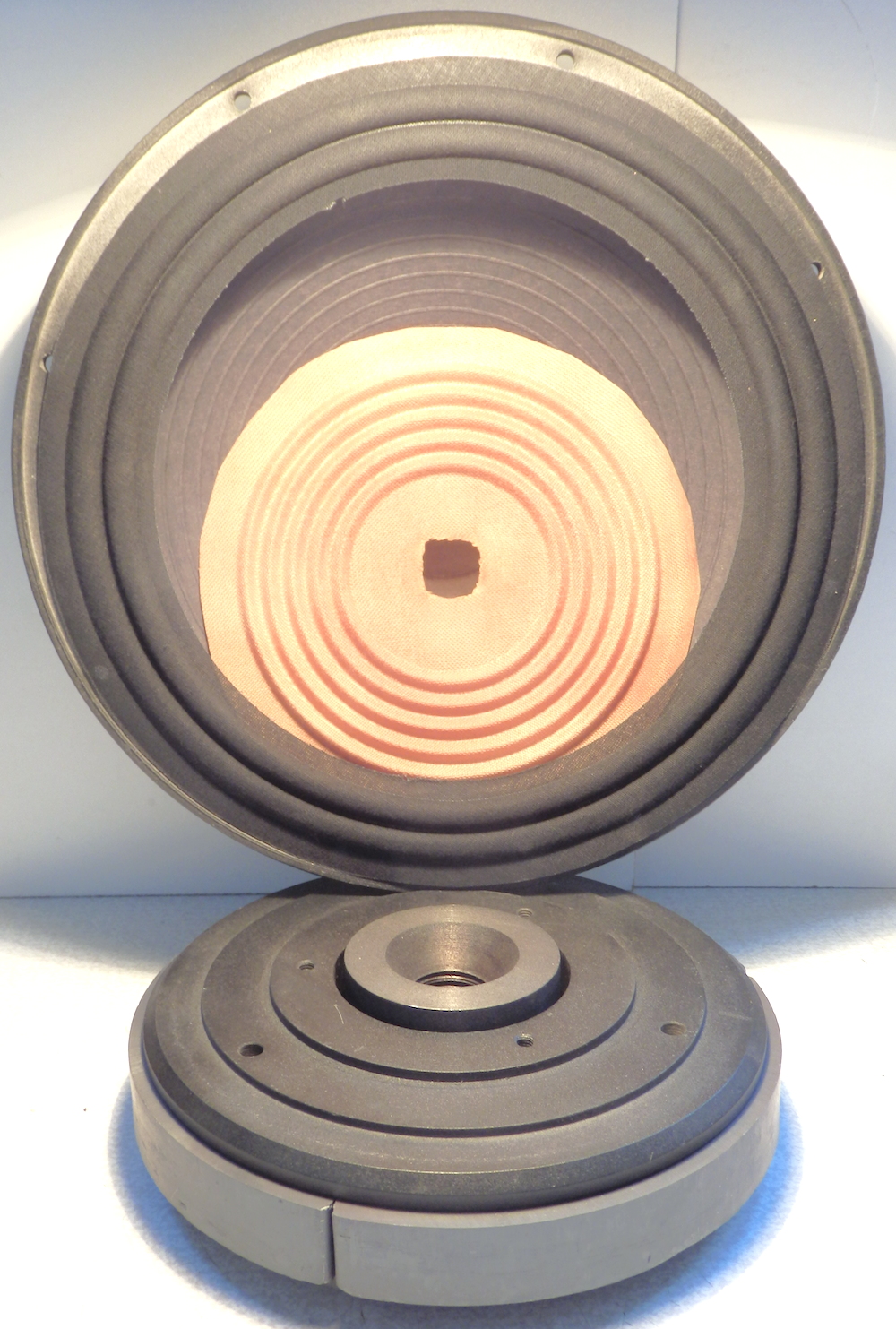

Надо сделать 12" басовик в ЗЯ 80 литров. Максимально быстрый, и чтобы мог забираться глубоко. Кому-то задача может показаться не выполнимой. А мы попробуем.
В 80 л не пробовать нужно. Это в 30-40 л пробовать.

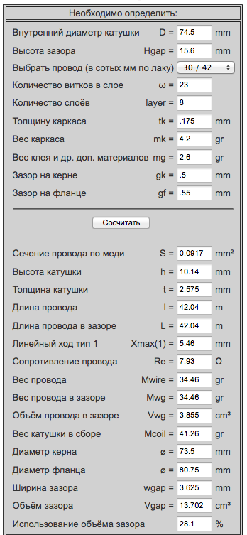

Параметры расчетные покажите. Можно скриншоты Ваших таблиц. Катушка и Т-С.

В 30-40 л. придётся подвижку подгружать иначе глубоко не заберётся. Это ЗЯ, а не ФИ. А надо быстрый. Тем более что 80 литров в ТЗ.
Расчёт катушки уже сделан, но надо подкорректировать. К вечеру выложу. Возможно подвижку тоже.

резонанс немного более 30-ти, добротность (расчётная) в районе 0.1. Это всё примерно, позже будут более точные расчёты.

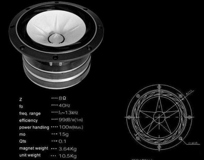

Фостекс с Qts = 0.1. В обратный рупор. Пример размера магнитов для такого параметра.
У обсуждаемого динамика магнит весит примерно столько же. Так что не удивительно что добротность примерно та же. Этот фостекс по мнению тех же дилетантов тоже будет иметь 200 по -3, даже ещё круче потому что резонанс выше.
Динамики такого типа предполагают усилитель с большим выходным сопротивлением, которое выправит АЧХ. Самые музыкальные усилители имеют большое выходное сопротивление и для них нужны особенные динамики. При обычном выходном сопротивлении такие динамики невозможно слушать - сухой звук с неприятными искажениями и уродливой АЧХ (случай 200 по -3, даже ещё круче).

Катушка от speed версии?
P.S. Эта версия двенашки должна разлетаться как горячие пирожки, когда распробуют. Это движение ровно к тому, о чём с вами ещё зимой разговаривали.
Нет, катушка обычная, только чуть короче.
