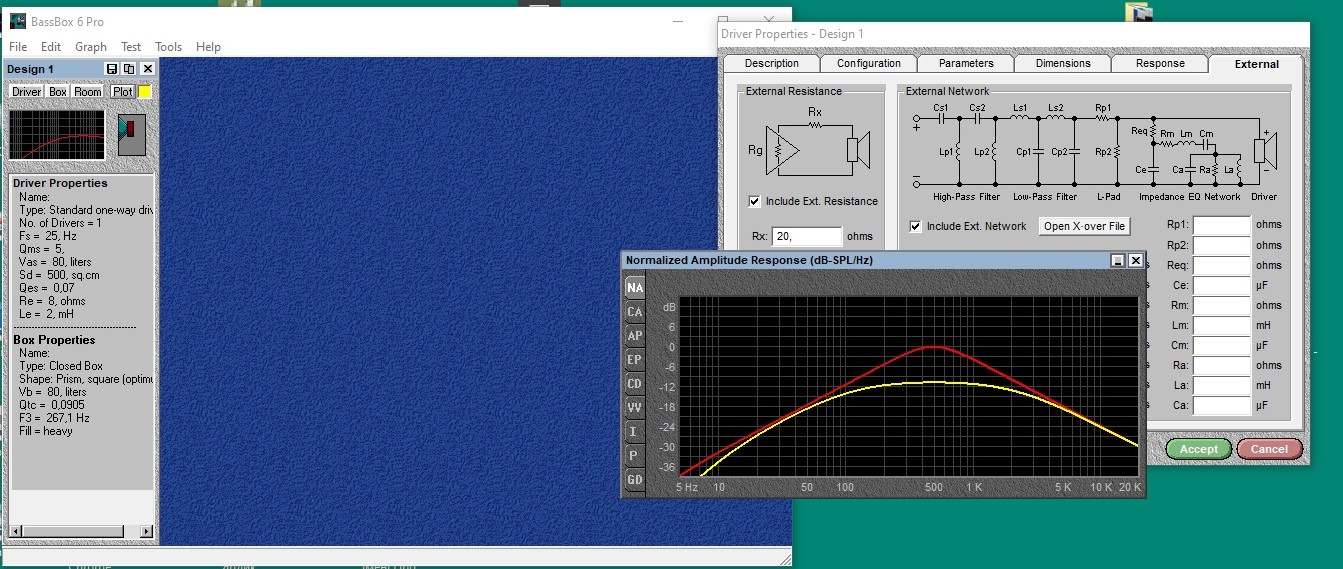

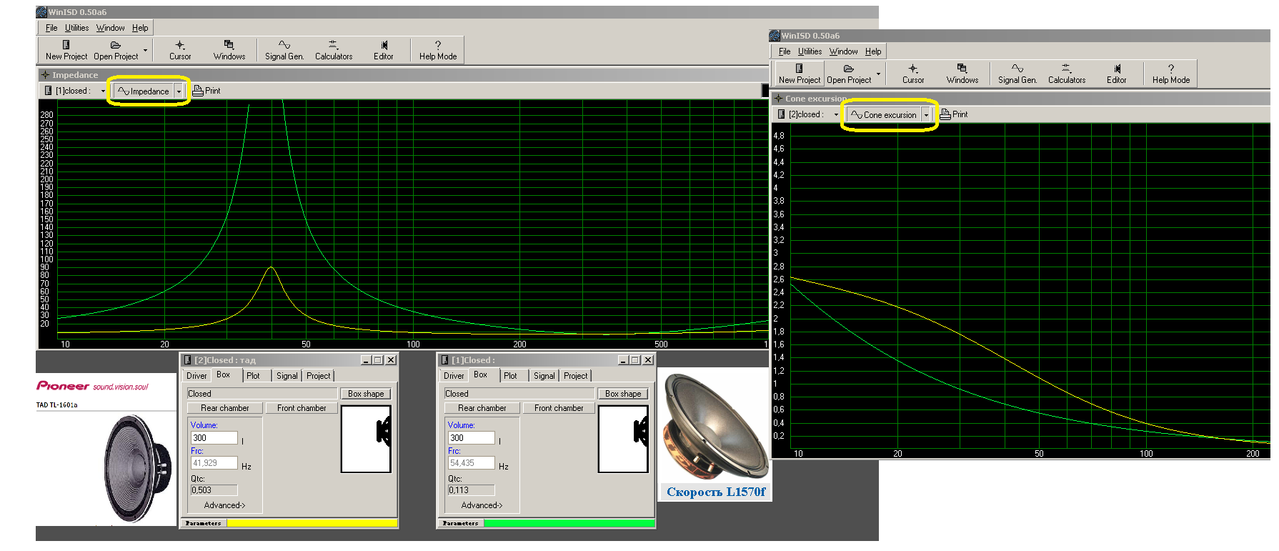

Давай по делу, как ты хочешь заставить динамик с добротностью 0.1 в корпусе 80л получить полку хотя бы 80-300Гц, если вон выше иллюстрация с тем, как точно такой же динамик как и у тебя, ведет себя в ЗЯ 50л

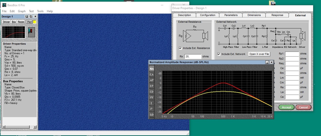

Попробую
Если какая цифра не вернА - поправьте
Желтьім - может бьіть с другим усилителем
Щас ДР скажет что эта программа создана нейросетями чтоб дискредитиривать его и там все поддельно и не верно.

Ну и...
-12Дб чувствительности, чтобы получить 100Гц по -3Дб. За что боролись и на г..но исходили?
Dimon SSSR
18 Окт 2020
767
611
48
Можно грубо прикинуть даже без программ.
Fs - 30 Гц Qt - 0,1
Для бесконечного экрана значение в дБ на резонансной частоте составит 20logQt = - 20 дБ.
Давление "влево" падает 6 дБ/октава:
30 Гц - 20 дБ
60 Гц - 14 дБ
120 Гц - 8 дБ
240 Гц - 2 дБ
320 Гц - 0 дБ

не найти того, кто поверил бы что существует АС с провалом на резонансе.
Откуда резонанс у динамика с добротностью 0.1?
Только выброс на кривой импеданса. Поэтому и тока у низкодобротника не добыть, хоть расти BL до небес. К тому же, этот провал ещё и настолько широкий, что ток мал в очень широкой полосе: для добротности 0.1 в десять раз шире ( 300Гц ) частоты механического резонанса( скажем Fo=30Гц).
ток, протекающий через низкодобротник имеет провал практически до нуля, если принять за норму ток U/Re.
