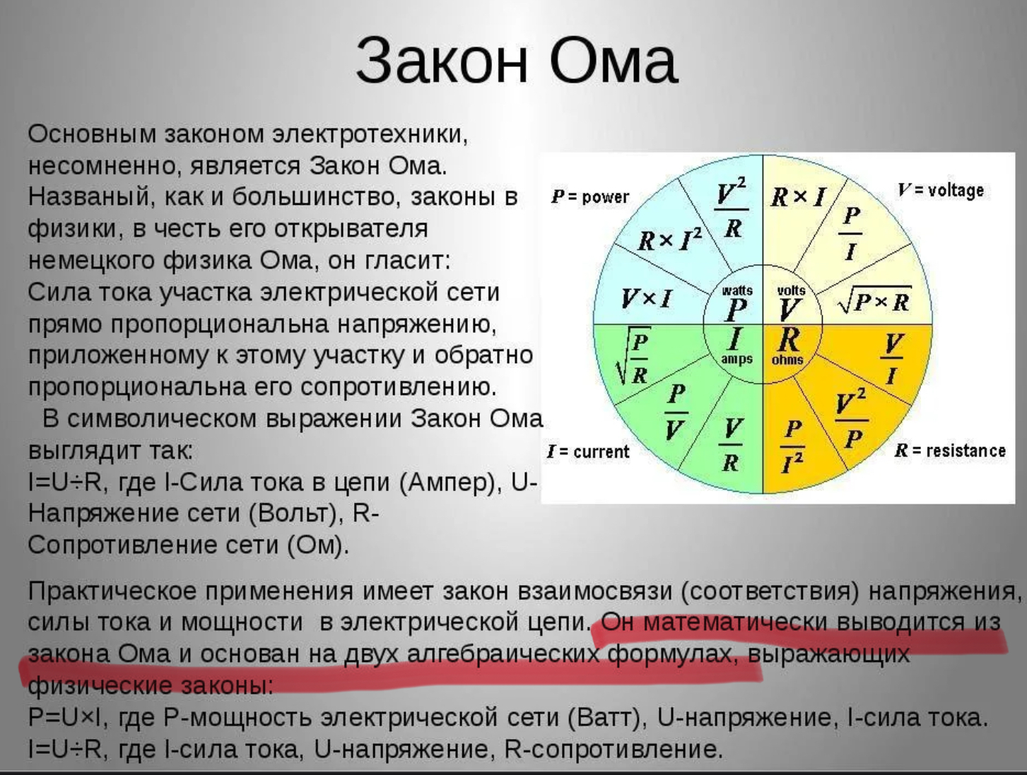

Когда вы предъявляете оппоненту что тот не знает закон Ома, то наверно желательно написать формулу закона Ома, а не вывод из двух алгебраических формул отображающих законы физики. smile_10
И что это даст?
Люди не хотят 2В на 4 Ом, они требуют 1 Вт.
А вы какую-то чушь про законы физики.

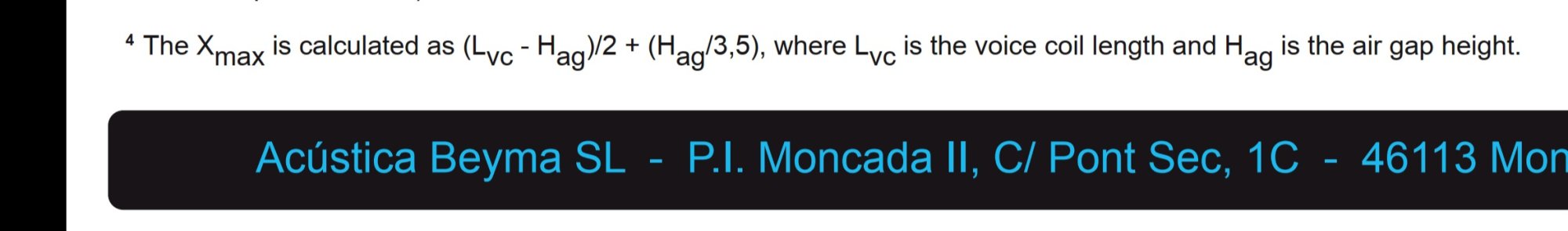

А теперь посчитаем динамик из темы по формуле от Beyma ( из ctrl v )
Фланец 14мм , катушка 10 .
xmax=(14-10)/2+(10/3.5)= 4,9mm на сторону
x damage ( peak to peak ) = 18mm

Ни чё не понял. Я всего лишь вам указал на то, что формула P=U2/R не является законом Ома.

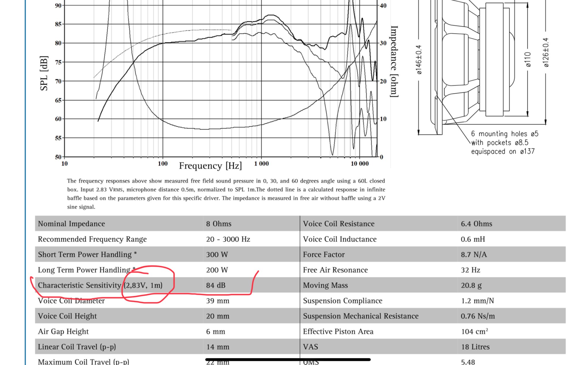

Если чуйка это дБ/Вт/м то с какого ляда 2,83В на импедансе 8Ом дадут активную мощность 1Вт?
Откройте стандарты измерения чувствительности и остолбенейте.
И еще. С какого перепуга вы подаете на 8Ом? Вы уверенны, что на частоте 1кГц сопротивление 8Ом. И , вообще, что оно именно 8???
Вы видели динамик с сопротивлением 8,0000 Ом?
Да я и без открытия стандарта помню что там нормируют напряжение на клеммах динамика, а не мощность потребляемую им.
Я думал у вас есть разумное объяснение этому "недочёту" в стандарте....
Нужно подсказать производителям динамиков перейти на активную мощность 1Вт, чуйка на измерениях подрастёт ещё чуть больше. smile_27
Вот, вот, при измерении чуйки нужно активную мощность контролировать, а не напряжение.... _da
Нет там никаких недочетов. Все это сделано в целях стандартизации параметров. Чтобы при подключении к усилению не возникало вопросов у недоумков - а почему собственно, этот динамик громче?

Мне вообще на измерение той чуйки начхать с большой колокольни, но вот то что в единице измерения чуйки написана активная мощность, которую потом якобы приравняли к 2,83В на импедансе 8 Ом, так это становится забавно в целом. Получается импеданс динамика приравняли к активному сопротивлению....
Чисто формально есть к чему доколупатся.
Между прочем в интернетах пишут что
"Согласно ГОСТ 16122-78 характеристическая чувствительность динамика — это отношение среднего звукового давления, развиваемого АС в заданном диапазоне частот (обычно 100…8000 Гц) на рабочей оси, приведенное к расстоянию 1 м и подводимой электрической мощности 1 Вт."
Я гост не копал, но явно могу сказать что 2,83В на импедансе 8Ом это таки не 1Вт. smile_27

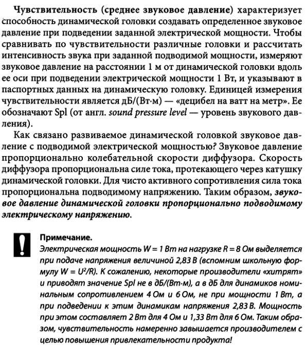

Нарыл я в ГОСТ 16122-78 что именно нужно писать в табличке.
Цитата.
4.3.3 Характеристическая чувствительность в заданной полосе частот
Определяемой характеристикой является звуковое давление в заданной полосе частот (п. 4.4.1), приведенное к напряжению, подводимому к громкоговорителю, соответствующему 1 Вт мощности и расстоянию 1 м от рабочего центра по рабочей оси."
Так что, не нужно ля,ля, требуют указывать напряжение при котором динамик всасывает 1Вт активной мощности. Так что нужно "настучать по голове" фирмачам которые привыкли писать 2,83В на 8Ом импеданса. smile_27
18 мм - неплохо для басовика, 4.9 на сторону тоже вполне себе хороший Xmsx. Попробуйте исходя из 4.9 посчитать х, попадёте в указанный выше диапазон. Учитесь считать у Беймы.

Еще один попался на удочку ДРДБ. Начиная с того , что ГОСТ 16122-78 не существует, заканчивая тем, что вы в нем что-то нашли.
ПС Более того, даже сам подчеркнул все, что надо. Но... на осознание подчеркнутого уже не хватило сил.
