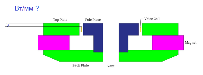

рутковский напомни, при какой мощности, катушка с высотой намотки 10мм в магнитном зазоре высотой 14мм, начнёт подходить к граничным значениям зазора?
согласно поста №307
3,721
397
80
рутковский напомни, при какой мощности катушка с высотой намотки 10мм в магнитном зазоре высотой 14мм, начнёт подходить к граничным значениям зазора?
Это не трудно посчитать имея желание.
Лучше ты посчитай при какой мощности подойдёт к границам зазора катушка заграничного динамика. Это гораздо проще потому что ответ - 0. Т.е. при нулевой мощности она уже вылетела за граница зазора. Но альтернативно мыслящие участники рассказывают что ничего не значит что витки вне зазора, в L считают все и L не меняется при ходе.
Как посчитано выше не меняется до 14 мм от зазора. Ещё раз специально для тебя: 14 мм от зазора параметры неизменны, это линейный ход.
Почему ты не хочешь наши динамики считать так же? А? Выше уже написал: у нашего ход 18 мм, т.е. больше на 4 мм по сравнению с заграничным. При тех же условиях: по 14 мм от зазора.
Может быть надо считать не по 14? Ты уж напиши сколько от зазора считать в L и в линейный ход. Исходя из твоего мнения пересчитаю как ход, так и L и др. параметры.

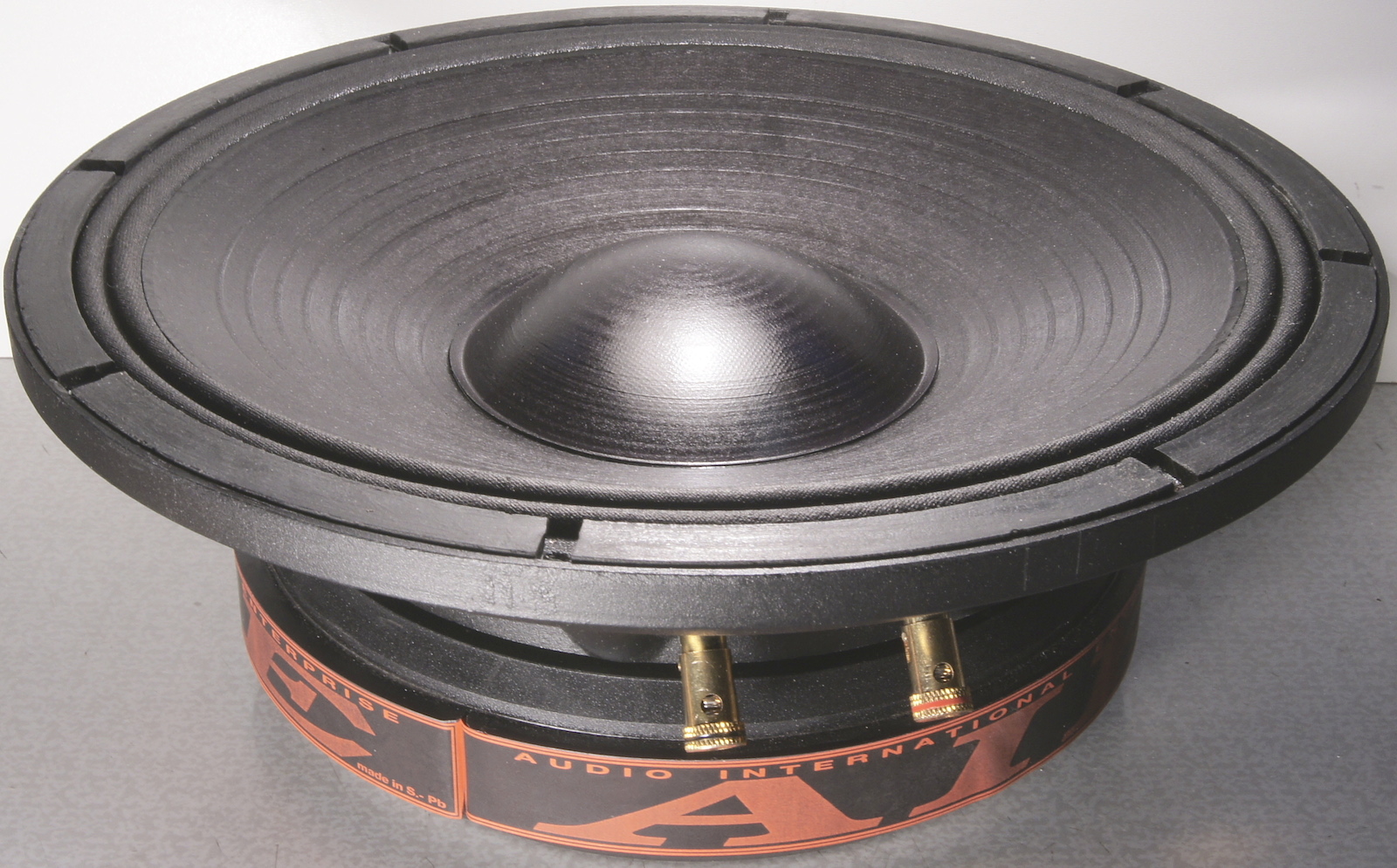

Подвижка в сборе перед установкой на раму 64 гр. Плюс клей для колпака 0.7 - 0.8 гр., пропитка подвеса сверху около 1.5 гр. и покраска диффузора с колпаком менее грамма.

Такая двенашка выше по теме. А эта самая лёгкая. К ней надо прийти путём долгих экспериментов, перебрав кучу разных динамиков.
Суть в том что лёгкий динамик всегда быстрее тяжёлого. Если хочется услышать нюансы - другого пути не существует.
Ну и хоть какой-то линейный ход, которого в принципе нет у других конструкций, нет соответствующих нелинейных искажений, так же убивающих микродинамику.
Так всё таки, при каком значении мощности, начало/конеч катушки смещается к вершинам фланца?
Самый простой способ: ставишь белую точку на диффузор, прикладываешь линейку (ту самую) и измеряешь амплитуду. Подавая синус, измеряя ток и напряжение. Путём не сложных вычислений из полученных данных можешь узнать сопротивление и мощность на любой частоте.

Так всё таки рутковский, при каком значении мощности, начало/конеч катушки смещается к вершинам фланца и на какой частоте сколько?

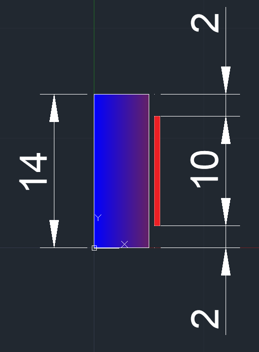

Все витки в зазоре, линейный год +/- 7 или 9 мм, но до края фланца 2 мм. Не гундося, мамой клянусь, этого что мало?

не 2 а 4 на сторону епт...
Это из специального учебника физики для альтернативноодаренных?
(14-10)/2=4
Или это с волшебным коэффициентом Хэ от Рутковского? Который в этот раз равен 2.
