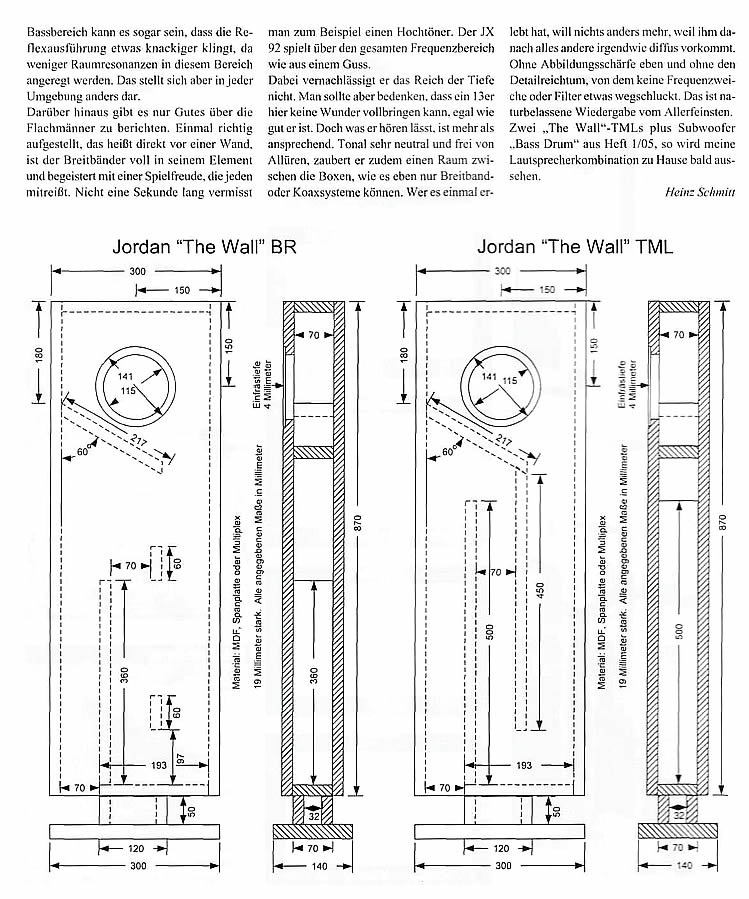

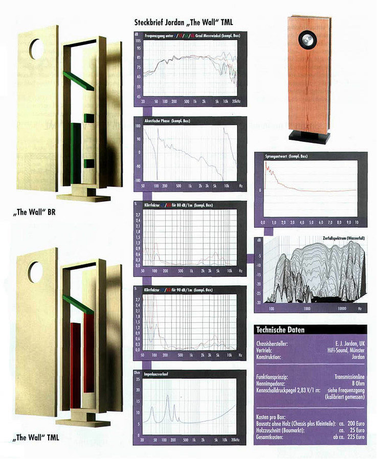

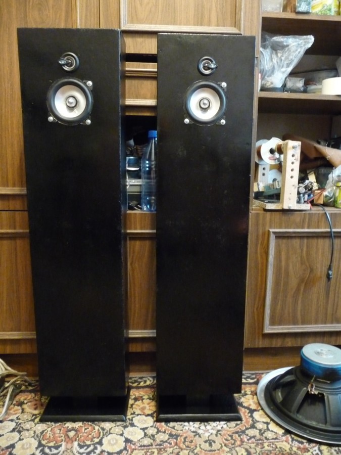

ещё хочет узенькие чтоб были не широкие башенки высотой не более 700мм.
Обсудите с ней вот этот проект:
Мне довелось делать подобные, только на 4" автомобильных. Размеры в эскизе пересчитал. Глубина осталась той же, а ширина уменьшилась. Считал от площади диффузора. Получилось под 4" головку: ВхШхГ=870х220х110 при толщине материала в 15...16 мм. Опорная площадка имеет размеры 220х145х16 и отстоит от дна корпуса на 50 мм. Т.е. общая высота составила 936 мм.
Спокойно отыгрывали без бубнежа в 12 м.кв, правда слегка заставленных. Три года как минимум стоят на даче и весь сезон в работе. Спокойно пережили уже три зимы. Нынче пойдут на четвёртую. С отечественной резиной подвесов ничего не происходит. Динамикам не меньше 18...20 лет. В принципе должны отыграть любые 4" головки, которые хоть как-то могут изобразить НЧ. Кстати у этих динамичков по НЧ указаны 90 Герц. В реальности реагируют на частоту в 40 герц. Прикидывал под 8" головку, но широковато получается...
21,323
9,641
382
Женщины вообще странные существа. Представьте, моя близкая знакомая, тоже музыкант, клянчит чтоб я сделал ей АС на овалах типа 2ГД-38! Говорит, что у них прекрасный панч (в чем я с ней отчасти согласен), хорошая чуйка, и голос очень приятно звучит. В ее маленькой однушке все полочники типа $-30 гудят, ещё хочет узенькие чтоб были не широкие башенки высотой не более 700мм. Сколько ни отговариваю - не получается. А причина тянется ещё из Юности 301й, которую сейчас слушает (источник сигнала - телефон). Там тоже овалы стоят. И не перепрешь! Ей папа делает усилитель *на лампочках" (с), осталось только меня упросить сделать "красивенькие колоночки на овальных динамиках, потому что папа со столяркой не дружит"
Правильно думает ваша знакомая. Пару динамиков в узкой колонке, наискось , один под другим. Неглубокий открый короб , внутри поглотитель. Сзади перфорированная пластина .

Был подобный "случай" и тоже с женщиной. Были такие колоночки 2АС-2 на трех динамиках 1ГД40. От Вильмы, кажется. Но, мы же не ищем легких путей! Соорудил:
Две головки включил в сдвоенном исполнении “лицо в лицо”, в противофазе и параллельно, а третью через аттенюатор и конденсатор.
В третьем отверстии сделал ПАС. Получилось оформление: закрытый ящик с ПАС (с минеральной ватой).
Да, забыл. Все диффузоры изнутри покрыты герленом!
Есть оформление "Органная труба" с динамиками на двух гранях. ШП туда дорога. Никак не могу найти эскиз. Однако было описание в старой литературе. Вроде автор Васильев.
Дойчландовский "Топаз"... Две полосы на 5" НЧ.
Ну а уж если очень хочется что-нибудь длинненькое, то вот... NS-F310
Спасибо, что откликнулись.
Это не мысли, основанные на теории и практике, а сильно развитая женская интуиция. Она говорит, что прямо видит, как они будут вписываться в ее интерьер и слышит звучание :) А я вот думал, что с этих динамиков толку не будет, кроме как для переносных игрушек на природу. Вот только не понимаю для чего 2 динамика в одну АС пихать? Мощности ей хватает с головой и от одного, разве что для увеличения общей площади диффузора.
P.S. при встрече обязательно покажу ей Ваши ответы. Ей будет приятна Ваша отзывчивость!
Посмотреть вложение 6587Посмотреть вложение 6588
Это оформление лабиринт получается или как?)

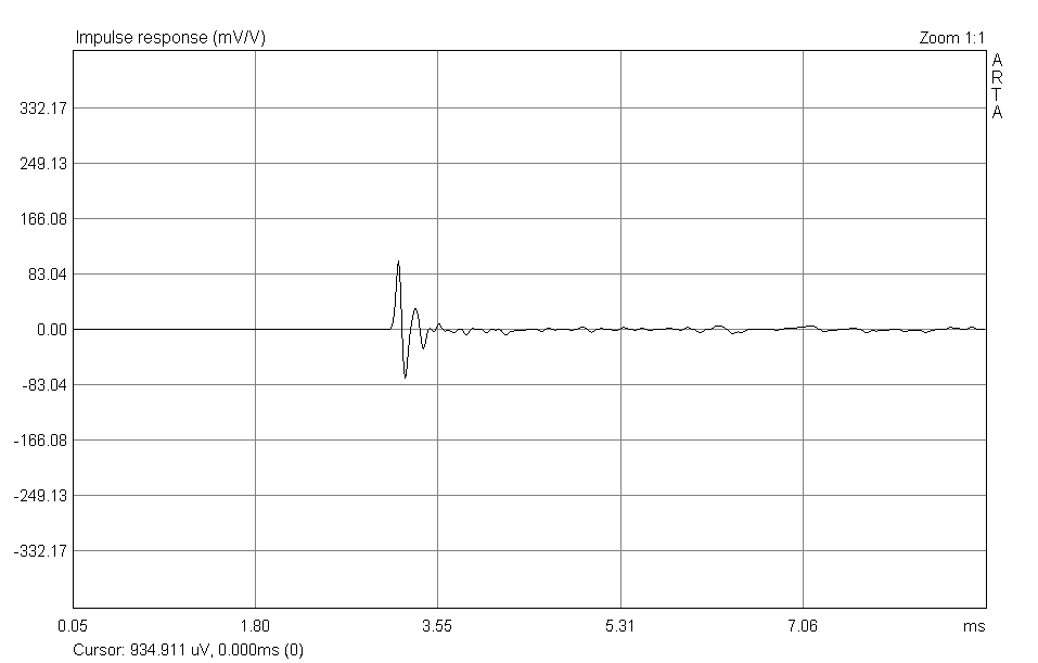

1) Женщина - существо, да ещё странное, но не Человек. Заметьте - не я это сказал.

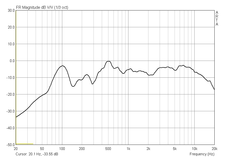

2) НЕ ТИПА! А именно 2ГД-38. Ну у меня слуха нет и я не музыкант, но с удивлением обнаружил, что на СЧ именно 2ГД-38 хорошо звучат, лучше, чем почти такие же 2ГД-40, например. И значительно лучше, чем 3ГД-38.
Вот такая АЧХ в моём испытательном ОЯ. Пик на 500 Гц из-за ширины ящика, провальчик на 2 кГц из-за неточно наклеенных на заводе картонных секторов (я про это не раз писал), пик на 100 Гц - резонанс динамика. Но в целом ровная АЧХ с плавным завалом от 10 кГц.
Конечно, речи о пунче нет, высоких тоже, но область 1...6 кГц достаточно ровная. Один такой динамик не сыграет, но в оркестре - вполне. При высокой добротности ЗЯ ему противопоказан, но с ПАС - может быть.

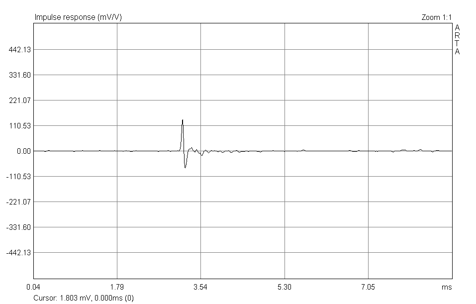

И еще у него хороший импульс.
Это в ОЯ. Хороший, практически апериодический импульс, почти образцовый.

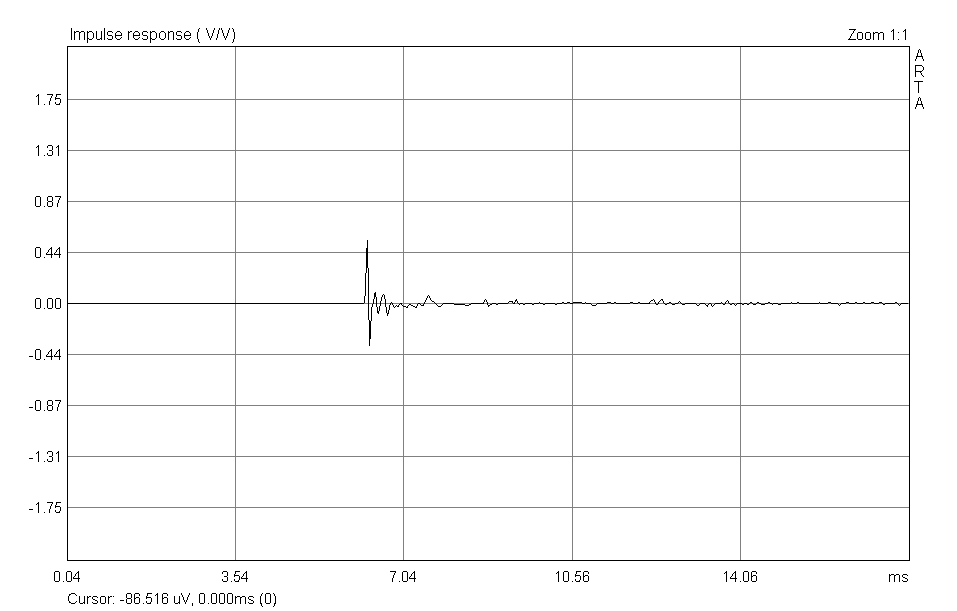

А вот для сравнения импульс динамика, которого очень любят лампадники и который мне нравится куда меньше.
Хоть у меня нет ни голоса, ни слуха и я не музыкант, но мне это не понравилось и я стал искать - почему.
А вот еще один СЧ-ШП динамик, который мне рекомендовали вместо 15ГД-11
Вроде и АЧХ у всех этих динамиков приблизительно одинаковая, но на слух звук 2ГД-38 мне нравится больше.
Единственное объяснение которое я нашел - форма импульса.
