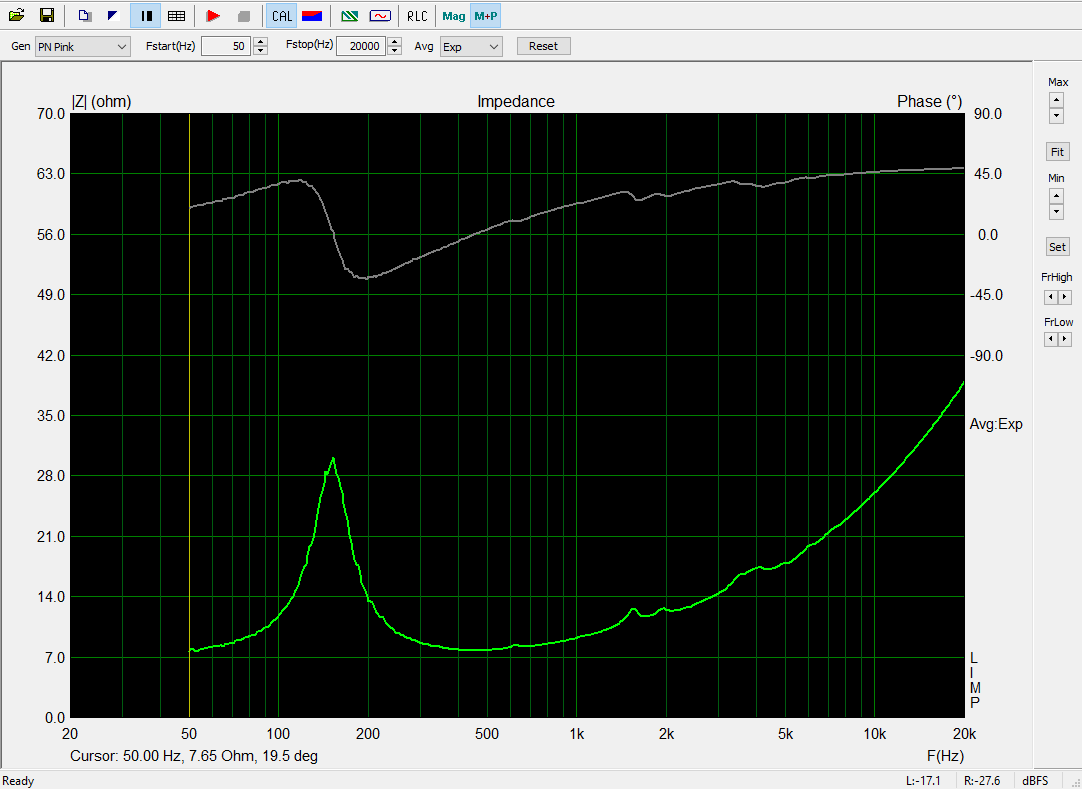

Предыстория (обсуждалось во флеймоветке про S-90).
Имелся один такой динамик с неисправной катушкой и второй рабочий. Все это хозяйство внутри S-90 стоит.

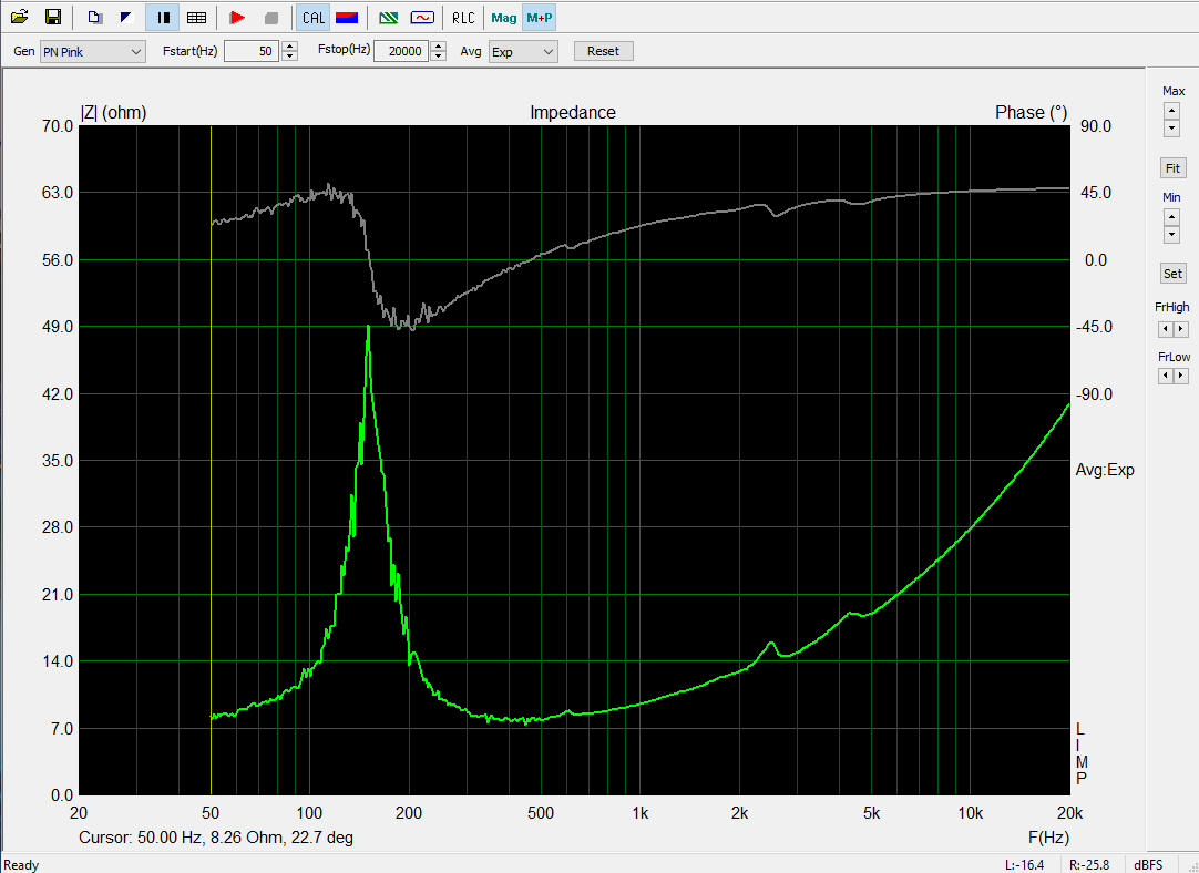

Катушку перемотать это дело знакомое, но вот в процессе приклеивания ППУ я запорол бумажный диффузор -- решил переклеить на кевлар и заменить подвес на ППУ, как изначально планировал.
Вот что из этого получилось (Кевлар + ППУ)
Для сравнения (измерения тем же способом на том же железе) заводской который был исправен
Что изменилось "на слух" -- динамик стал конкретно громче. Слушать (и получать какое-то удовольствие) в той самой S-90 стало возможно с резистором на 6 Ом последовательно, в переключатель -6 Дб. Звук стал более "современный" если так выразиться, как будто ярче и интересней.
Чего боялся я: того что уедут к чертям параметры (такие как резонансная частота) и придется перебирать фильтры, но судя по всему ничего не придется, по крайней мере графики не показывают чтобы резонансная сильно уехала или я чего-то не понимаю. В целом как будто-бы динамик просто стал немного лучше и все.
Что скажете?
P.S. если что я не пытаюсь никому "продать" кевлар или доказать что это офигенно звучит -- я хочу разобраться с тем что на самом деле получилось и что с этим делать дальше.
Судя по импедансной кривой, диффузор на псевдокевларе стало ломать значительно раньше чем на родном бумажном диффузоре

Да если бы, я уже набил руку на 25ГДН-3-4 в плане ремонта оных. Нет динамик стал заметно громче, при подключении без последовательного резистора в положении переключателя СЧ 0 Дб -- кроме него ничего больше не слышно. Повторюсь. Экспериментально его "выровнял" с остальными двумя "на слух" резистором на 6 Ом последовательно в режиме -6 Дб. В 0 Дб даже с резистором 6 Ом он все еще громковат будет. Речь об этом.
UPDATE: опять же из наблюдений на слух. В той колонке где кевларовый диффузор как будто бы стало меньше бубнежа и мычания, с близи допустим как будто бы вообще баса маловато, при этом в стоковой колонке и бубнеж и мычание -- все прилагается. Вот исходя из этого я полагал что у него уползли параметры вверх, но по графику как будто бы ничего подобного. Вот этот вопрос наверное меня сильнее всего интересует.
Резонансная для средника +/-100-200, в большинстве случаев, поф*иг.
Дополню ув.Станислава MacSys:
поршневой у Вас на т.н. "кевларе" до 1.5кГц, а на родной бумаге – 2.5кГц.
Зачастую требует понижения раздела сч-вч.
...динамик стал заметно громче

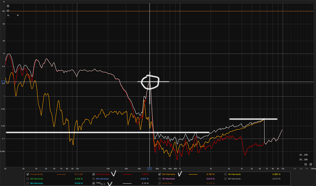

THD подрос, тому и "громче" гармониками на изначальной частоте раздела. Или серъёзный перекос по тон.балансу вправо-вверх.
Катушечкой пригасите это "громче" и сравнивайте.
*) без кривулек АЧХи, THD, IR Вам только удифил скажет "ах-ох, кіффлар..."
На Waterfallʼе увидите многое.

Вы люди опытные, знающие, а я еще пока дилетант. Мне бы если можно чуточку подробнее каким образом его, как вы выражаетесь, пригасить катушечкой. Я не очень понимаю как это сделать.
*) без кривулек АЧХи, THD, IR Вам только удифил скажет "ах-ох, кеффлар..."
smile_10
Я не умею. Эти-то замеры сегодня по статье Сергея KSV разбирался и снимал. Вроде как со скрипом даже что-то получилось.
Я даже не знаю что такое waterfall
Зато как мало надо, что бы узреть так много чего интересного. Даже на характеристике импеданса уже много чего занимательного видно.

...пригасить катушечкой. Я не очень понимаю как это сделать.
последовательно с динамиком катуха 0.2-0.5мГн
Хммм... +like
Всё получится;)

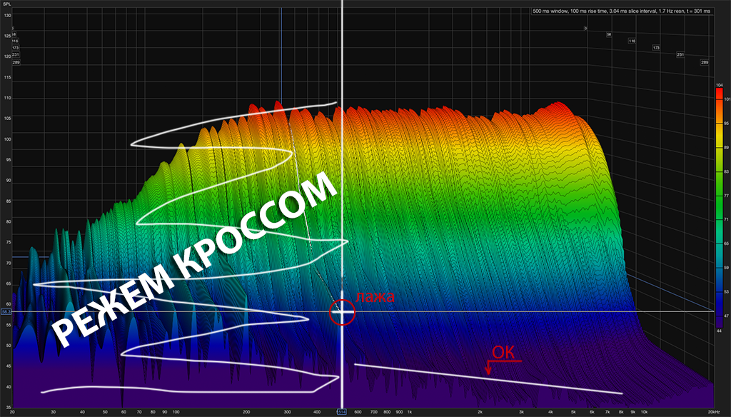

Waterfall:
THD (общий коэф.гармоник /искажения/), + важны вторая и третья гармоники:
Тот-же дин, что и выше на "водопаде" (Waterfall)
По картинкам видно, что нижнюю частоту данного дина выбирать выше 500Гц –> 600 норм.
*) Это BMRʼка (широкополос сч-вч). Средник смотрим по образу и подобию кривулек.
Шикарно!
Выпаял резистор вместо него запаял катуху на 0.29 мГн что под рукой была (от ребилда 10АС-225 остались) -- кайф!
И вернулись пропавшие басы (о чем писал выше, ладно не совсем вернулись, мычание и бубнеж не появились)
Спасибо Вам добрый человек!

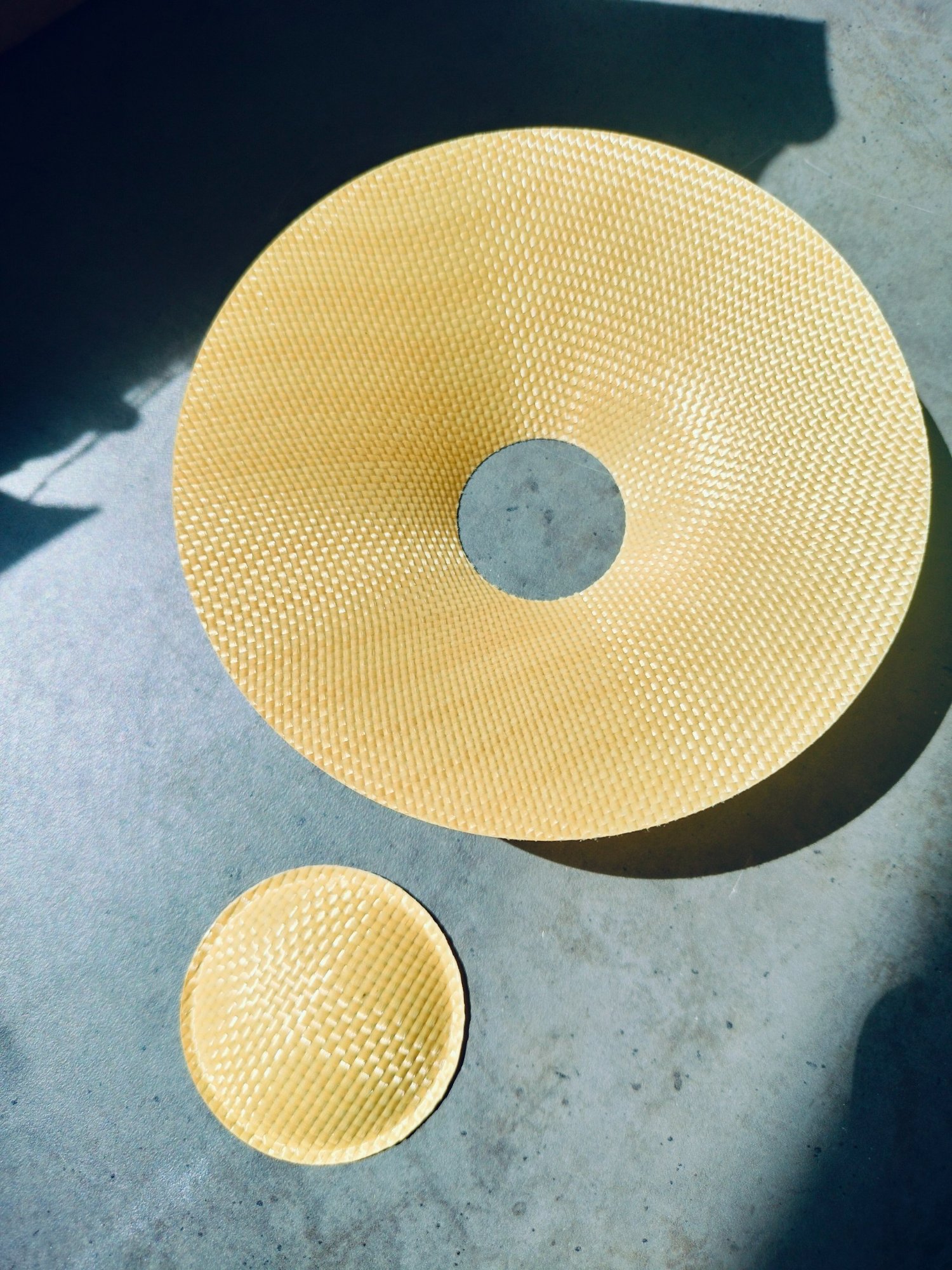

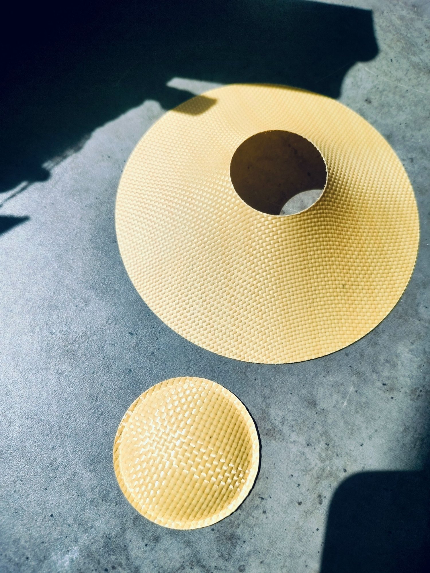

Это не такой "кевлар"?
    169.1 KB · Просмотры: 22
    141.6 KB · Просмотры: 28
Что скажете?
Брал здесь, не знаю на ВБ / Озоне с той же фабрики или нет по этому честно говорю откуда взял, такой или не такой решайте сами )
Брал понятно дело комплектом, но переклеил пока (руки дошли) только до одного динамика по этому держите фотки как оно в реале выглядит
photo_2026-06-01_11-58-13.jpg photo_2026-06-01_11-58-14.jpg photo_2026-06-01_11-58-15.jpg
АЧХ и ТС параметры не измеряли?
Нет, я не умею АЧХ мерять. ТС LIMP-ом насколько я понял можно узнать, это я готов да чуть позже подкинуть, со вторым динамиком.

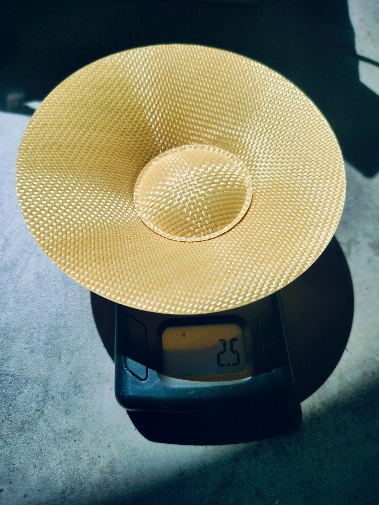

Подскажите вес диффузора и пыльника.
