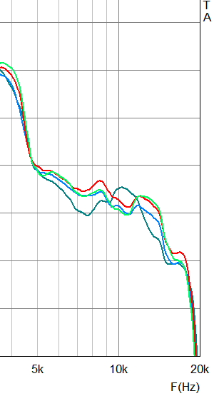

Стенка всего 5 мм, бирюзовый - изнутри, остальные - снаружи. Отсюда #190
Как раз на ВЧ и напакостит.
Как это он будет "Резонировать"? Толщина стенки 10 мм. Частота для такой длины волны 34 кГц, Половина длины волны 17 кГц, Четверть длины волны 8,5 кГц. На такой частоте СЧ динамик НЕ работает.
Вот так вот,как в колодце ,искажения от отражений стенок.Лишний шум.У него как раз такая форма диффузора,что летит во все стороны.
Ну,вот я же не обманываю,когда говорил,что слышу паразитные отражения от этих колодцев.Спасибо за график,утащил,чтобы показывать ,если что.
Хм-м. Это без фильтра и с уровнем -15 Дб. Чего вы там собрались услышать?

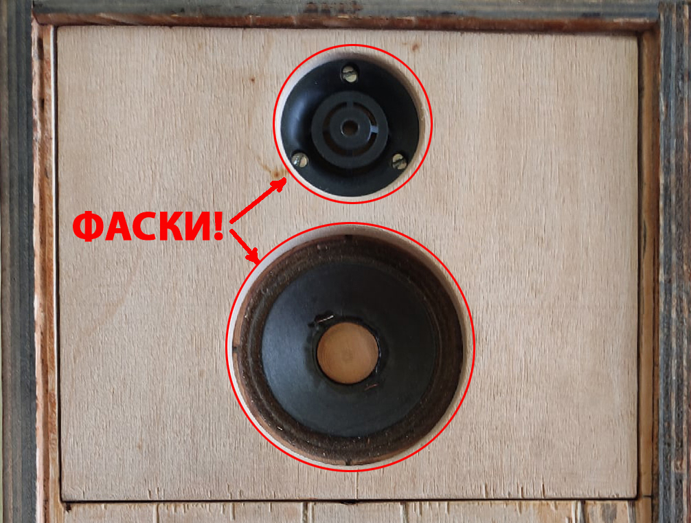

Да,надо снимать и с хорошим углом постараться,45 минимум.Насчёт ВЧ не знаю,а вот СЧ будет резонировать от краёв колодца очень прилично на слух.
ВЧ особенно! Внешний край скруглять.
Марат! Блох надо ловить когда чистоту наведёте.
Скруглёнными фасками и всем таким прочим надо заниматься когда всё остальное будет в порядке.
Влияние правильно сведённых фильтров на порядок, а то и на два порядка больше.
Я недаром советовал сначала построить сараюшку на перевернутой колонке. Если добьётесь ЗВУКА в таком виде, то можно и ногти полировать.
Болюсь, что вы начнёте полировать ржавую кривую железяку вместо того, чтобы её прежде выровнять, а потом отпескоструить.

Еще раз пишу,что панель с СЧ-ВЧ динами- "баклуша" . Слово известное, старое. Значит-грубая , необработанная заготовка, примитив.
Я сделал на скорую руку.
Ясен перец на чистую будет другая панель.
Да и не в этом главная проблема.

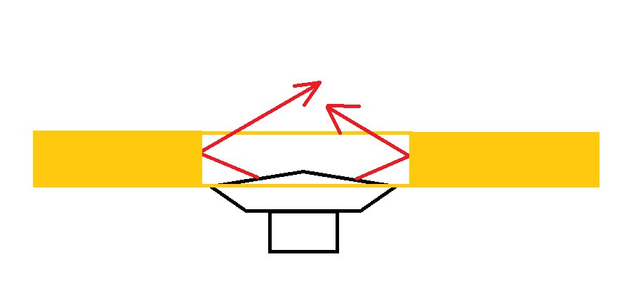

Я так понял, что Вы не понимаете. Вот, например, на выхлопной трубе автомобиля установлено один или несколько цилиндров. Как Вы считаете, в чём смысл установки этих цилиндров?
А что означают эти стрелочки на Вашем рисунке.
Я просто термины иногда неправильные использую.Не резонатор в случае колодца.а отражатель,рассеиватель.
Направление звуковой волны от краёв диффузора.
То есть у Вас из разных кусочков диффузора ВЧ распространяются волны вбок? Так всё-таки, что за цилиндрики на выхлопной трубе?
Если Вы правильно ответите на этот вопрос, то поймёте физический смысл работы заглубленного диффузора в корпусе.
Вы можете пользоваться литературой. Мы не на экзамене. Я хочу, чтобы Вы сами дошли до решения, а не... "лепили горбатого".
Резонаторы на выхлопной трубе.На волге стоял.А на хонде у меня вместо него пламягаситель.
Волны распостраняются от плоскости перпендикулярно этой плоскости.Вот прям по всему изгибу и излучаются,угол направления волн можете сами прикинуть, посмотрев на диффузор.
А в некоторых,особо узких и рупорах многократно отражаются от стенок этих самых рупоров.Тот же эффект и в лабиринтах,но там уже как раз резонансы.
