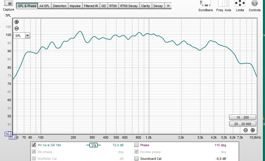

Юрий, вот АЧХ с 1м 4гд5 в ЗЯ 18л (єто тот, которьій удалось восстановить)
Если за счет увеличенной катушки удастся обвалить вьіше 3 кГц, будет, по-моему, неплохо
Не знаю, что из вьішеперечисленного присутствует у єтого дина, но звучит он хорошо
4гд-5 у Вас очень уж потрёпаный жизнью, долго слушал АС на таких, только старого образца с альнико, они более жёсткие, 65-66 Гц резонанс, добротность повыше соответственно, в районе 0,7. так вот, АЧХ у них ровная до 5 КГц, на картинке обрезал ниже 600 Гц, т.к. там за достоверность не ручаюсь, ибо снято на шуме 12 лет назад. Сглаживание 1/12. Динамик в целом, удачный, и довольно громкий, ход по высоте катушки +-3 мм. Как уже написали выше, невозможно получить никаким способом чувствительность на НЧ в 20 литрах. 50-55 им нужно.
    88.6 KB · Просмотры: 38
