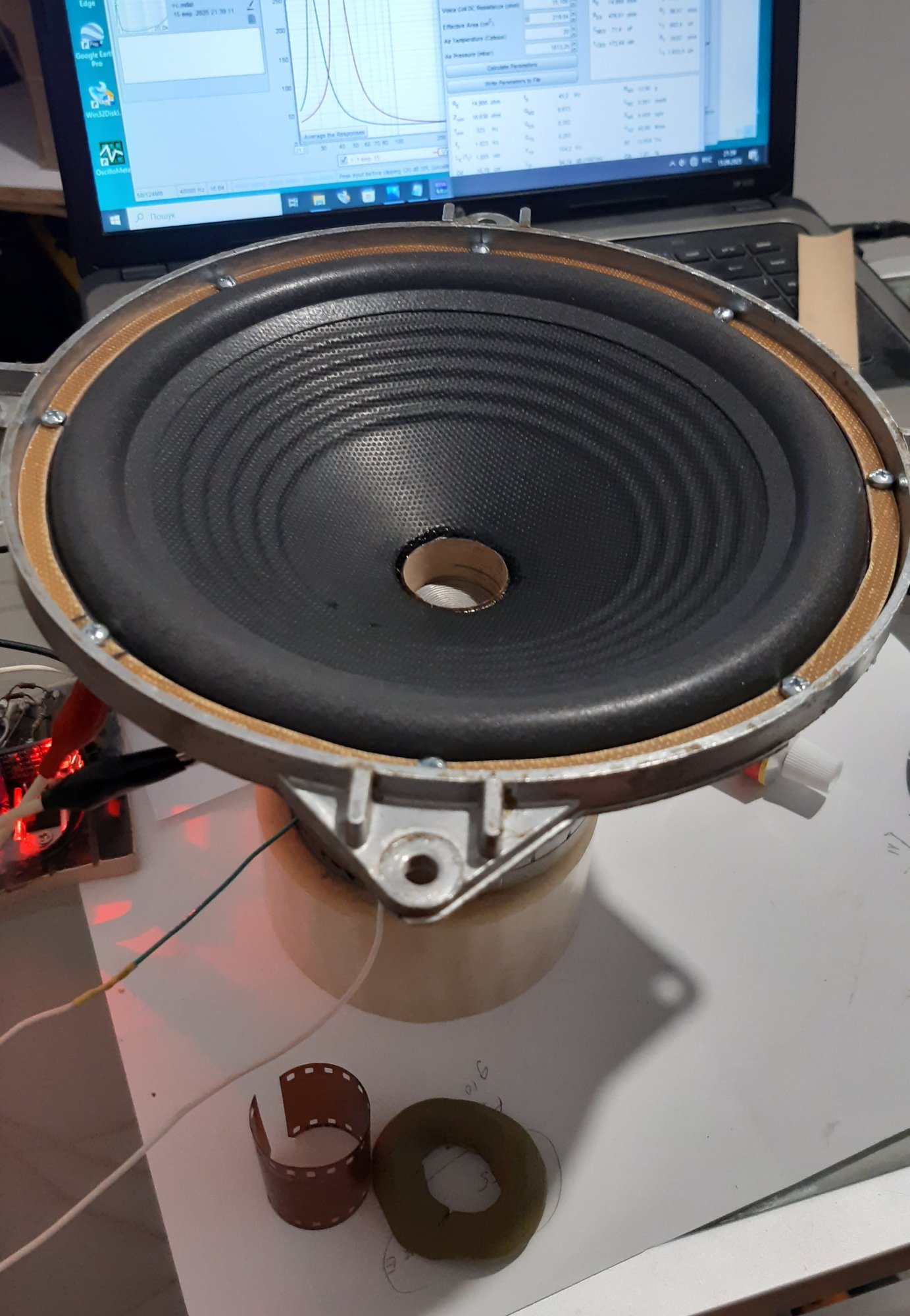

16-см громкоговоритель с электомагнитом

Токаря вчера посетил
Теперь нужно пересобрать железо, намотать катушку МС, намотать звуковую катушку, собрать, измерить

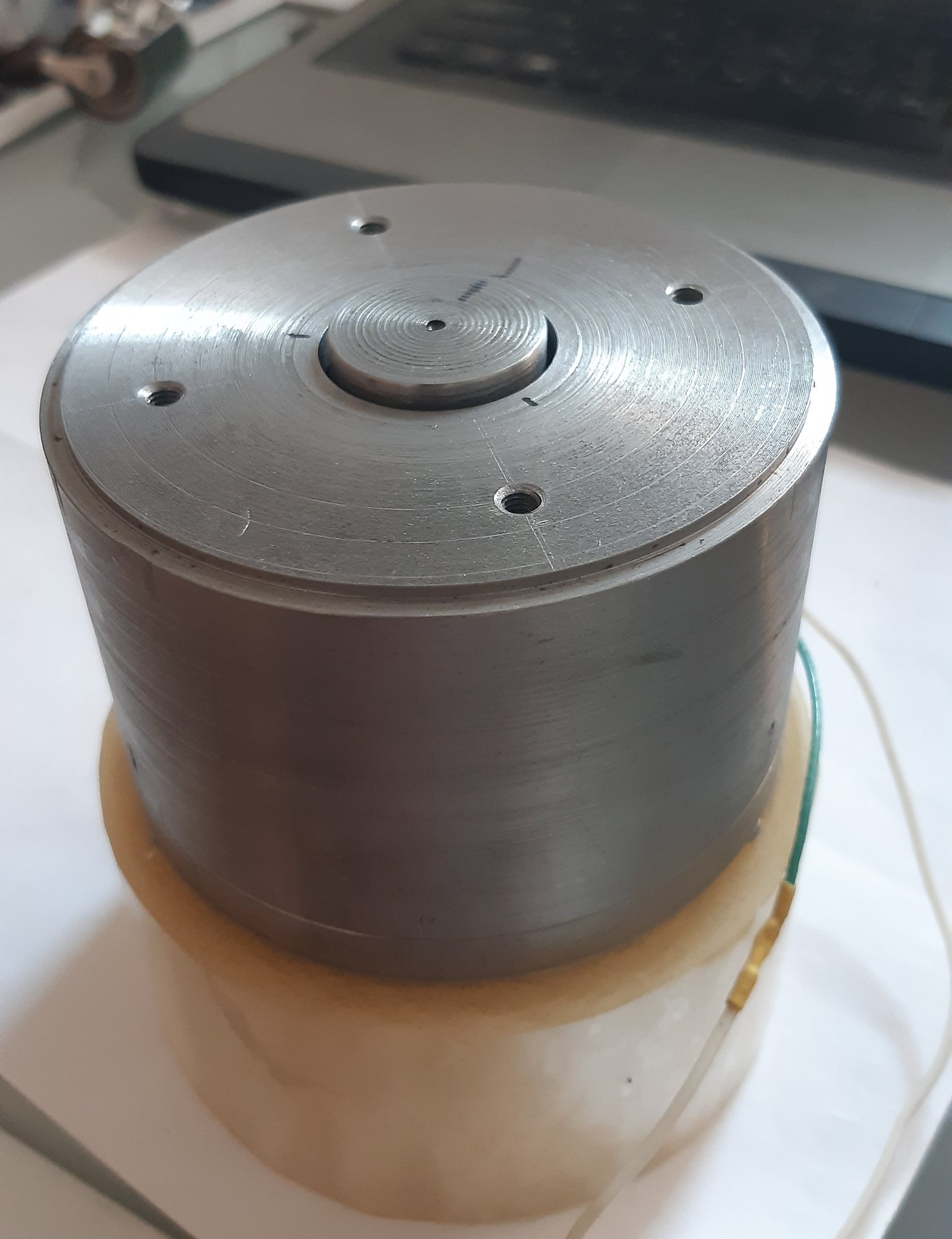

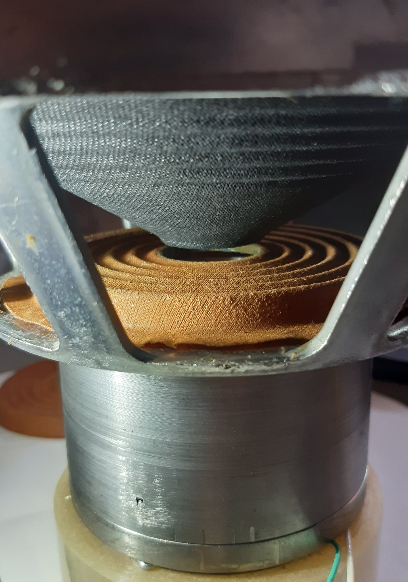

Катушку МС победил
Вьідвинул керн на 2мм, при єтом потерял 0.2Тл (сейчас 1.3 в зазоре)

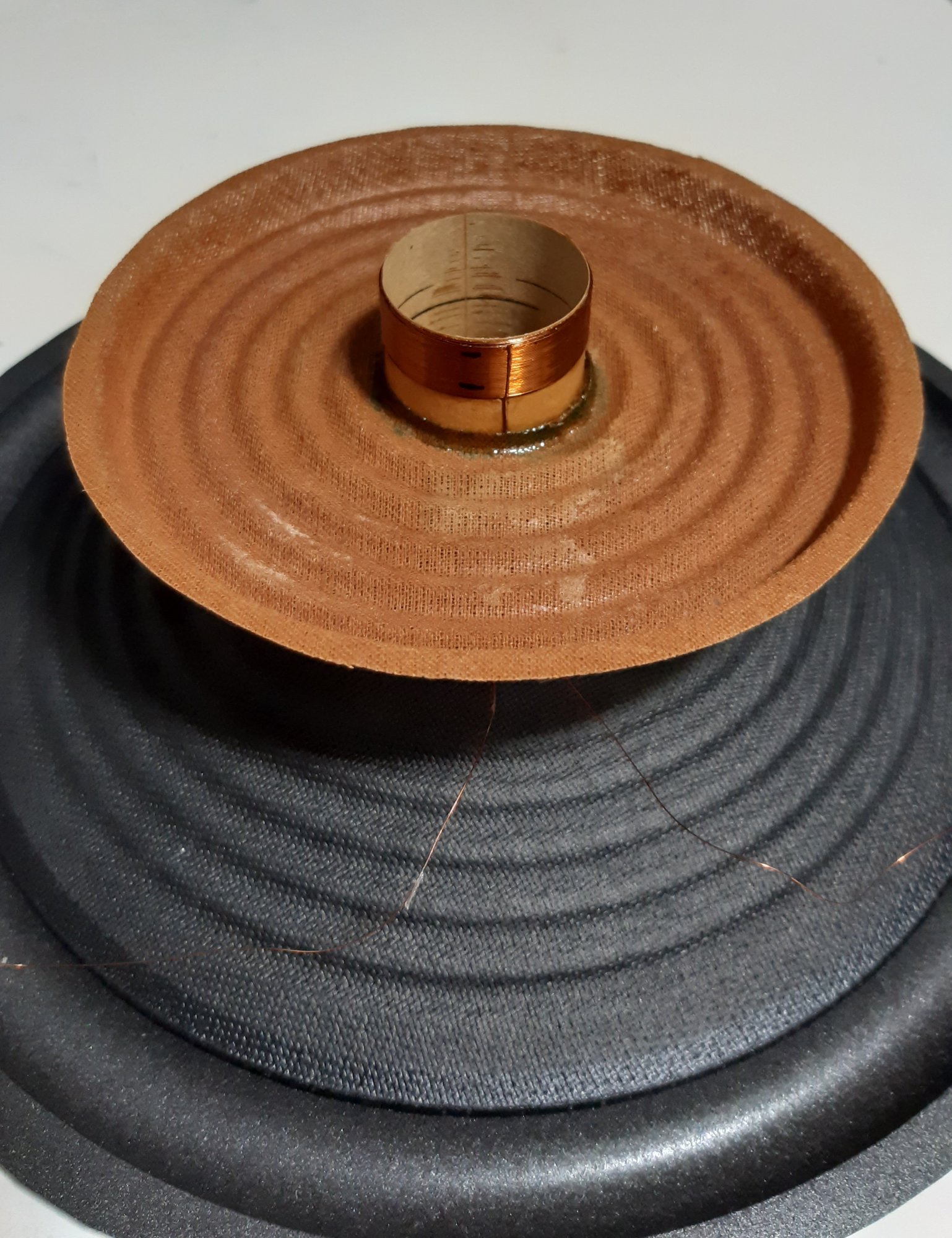

ЦШ
По ощущениям, из опьіта (я теперь продвинутьій в динамикостроении:)) жесткости ЦШ от 10гдш будет недостаточно
Есть место 3мм, чтобьі поставить вторую такую же
Но неохота заморачиваться
А что если оставить одну и добавлять радиальньіе полоски клея, скажем БФ-6 или БФ-2 для увеличения жесткости?
БФ-2 разбавленный использовал для восстановления ЦШ 25гдн-3-4. Через 24 часа дополнительно сушил феном в течение в 20-30 минут, с перерывами. Полет нормальный.
Единственно, не могу понять, для чего нужна дополнительная жесткость?
Исключительно из ощущений
Расчетов у меня нет, только хотелки
Для такого диффузора 2 шт ЦШ нет смысла применять, на мой взгляд
Наверное стоит собрать головку на тех комплектующих, которые есть а потом, после измерений, будет понятно стоит ли увеличивать жёсткость ЦШ.

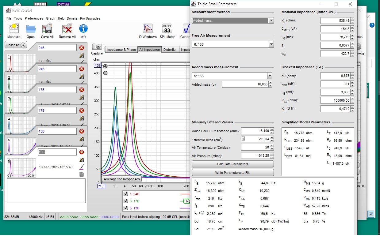

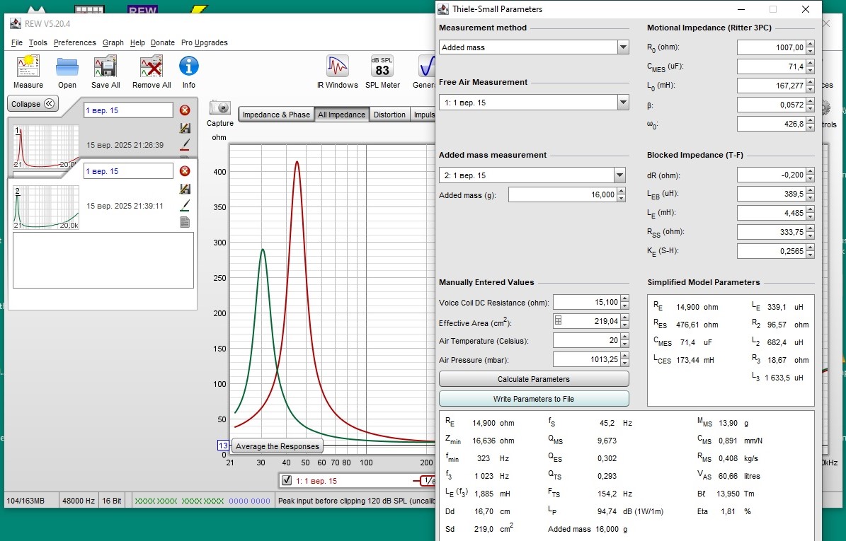

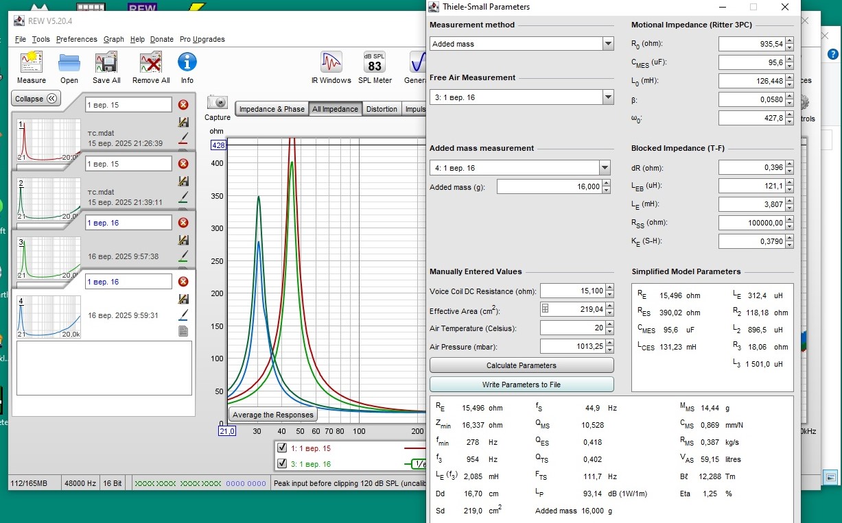

Николай NiCobalt, какие будут ТС параметрьі из того, что уже показал? (если чего не хватает - добавлю)
ЦШ
Если поставить две шайбы встречно, то податливость уменьшится в 2 раза( если шайбы идентичные), но линейность узла улучшится.

Получилась низкая добротность
А низкая добротность получилась за счет чего ?
Или
Из чего вообще состоит параметр добротности что на нее влияет ?
там минимум 2 параметра
а в них свои параметры
и т.д.
так почему же все так гоняются за низкой добротностью не понимая что это такое ?
Никто за ней не гоняется, она сама получается

Завтра уменьшу ток в катушке МС, посмотрю (жалко чувствительность терять)
Все не так плохо
Для данного случая мотор с избьітком
