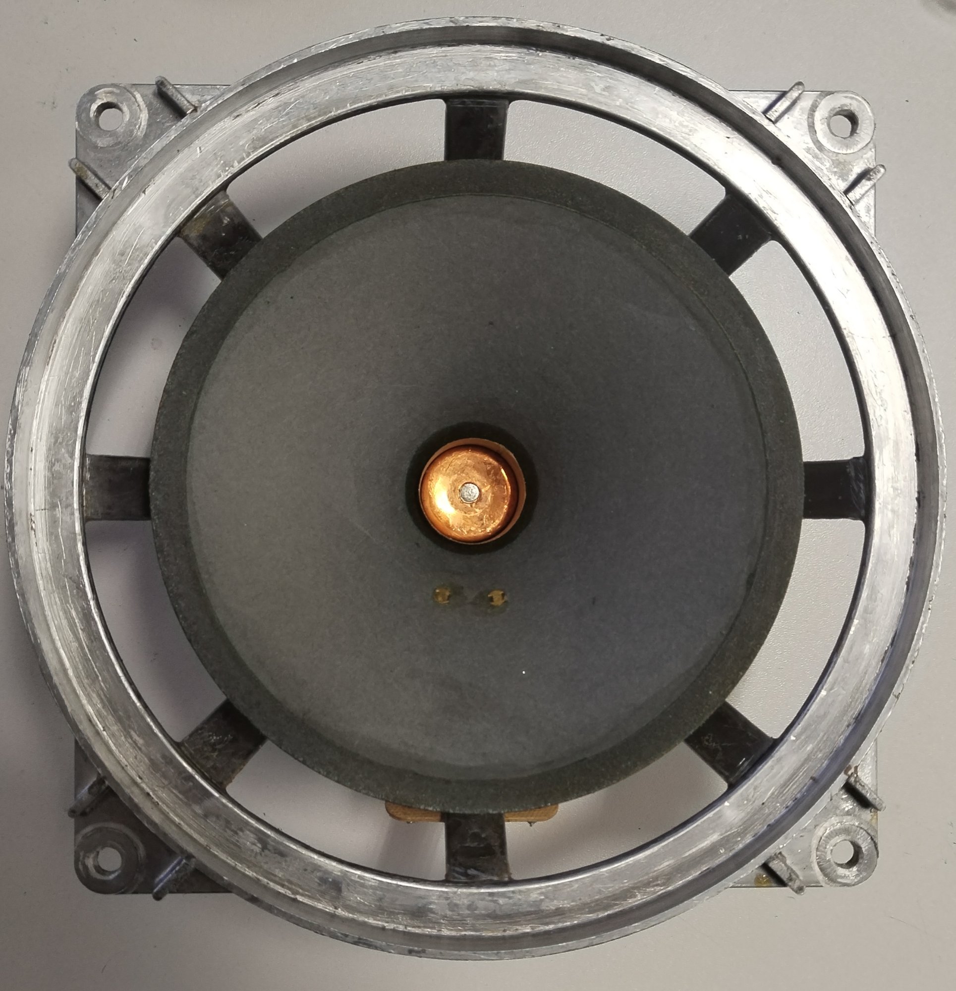

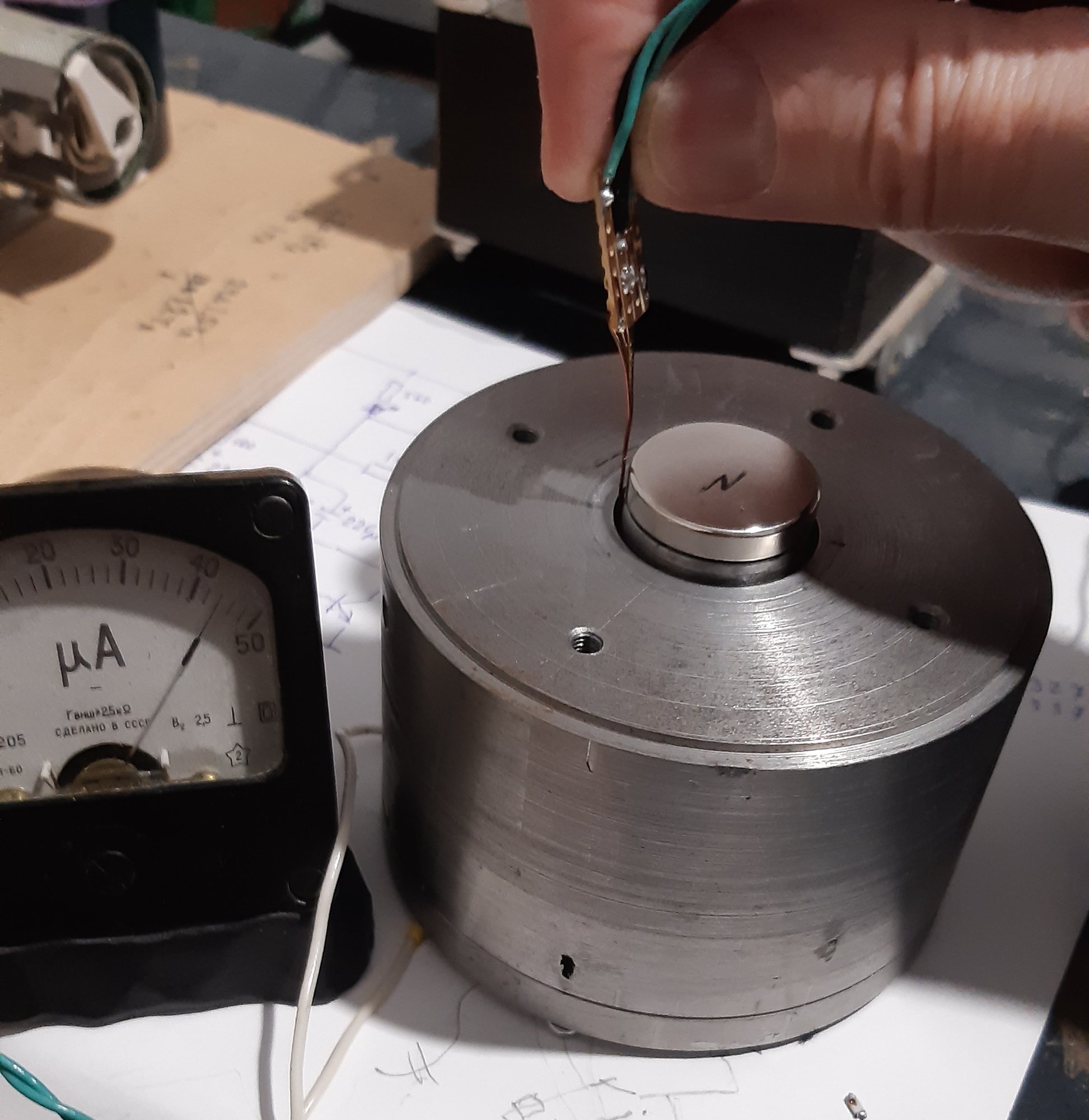

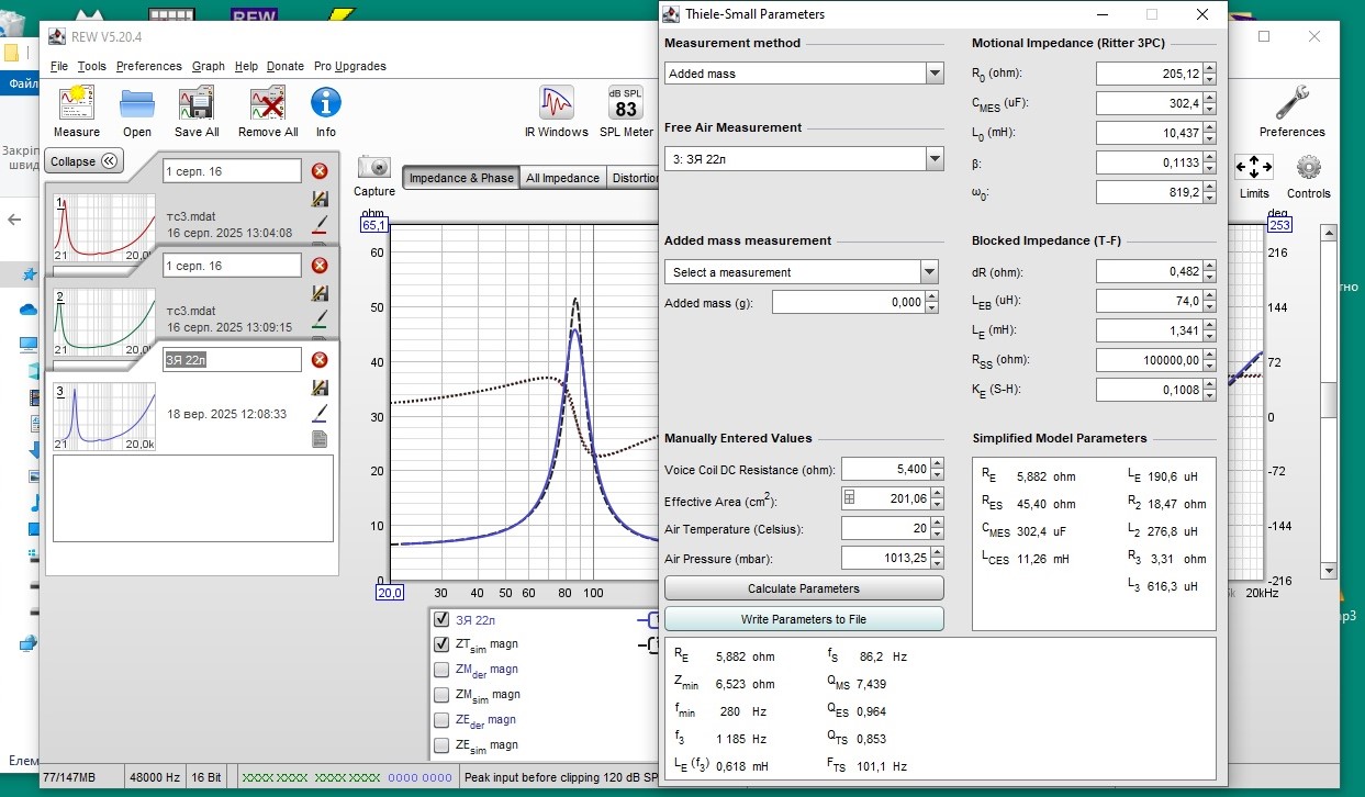

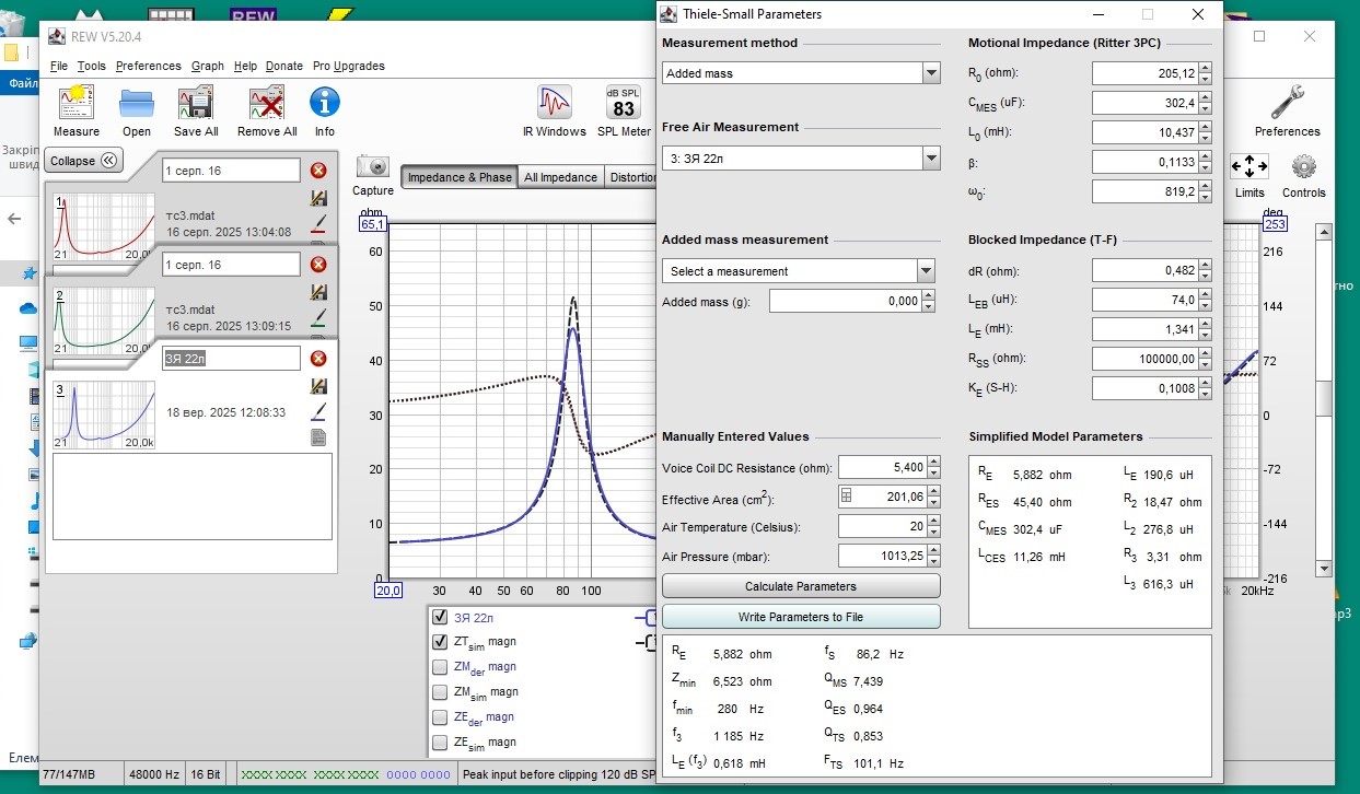

Удалось приклеить магнит на керн
Индукция получилась около 1.6Тл (зазор 1х5мм)

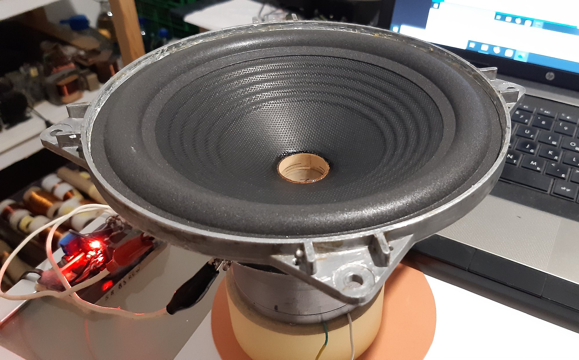

Диффузор с подвесом
Попробую залезть пониже на НЧ (и сохранить СЧ)

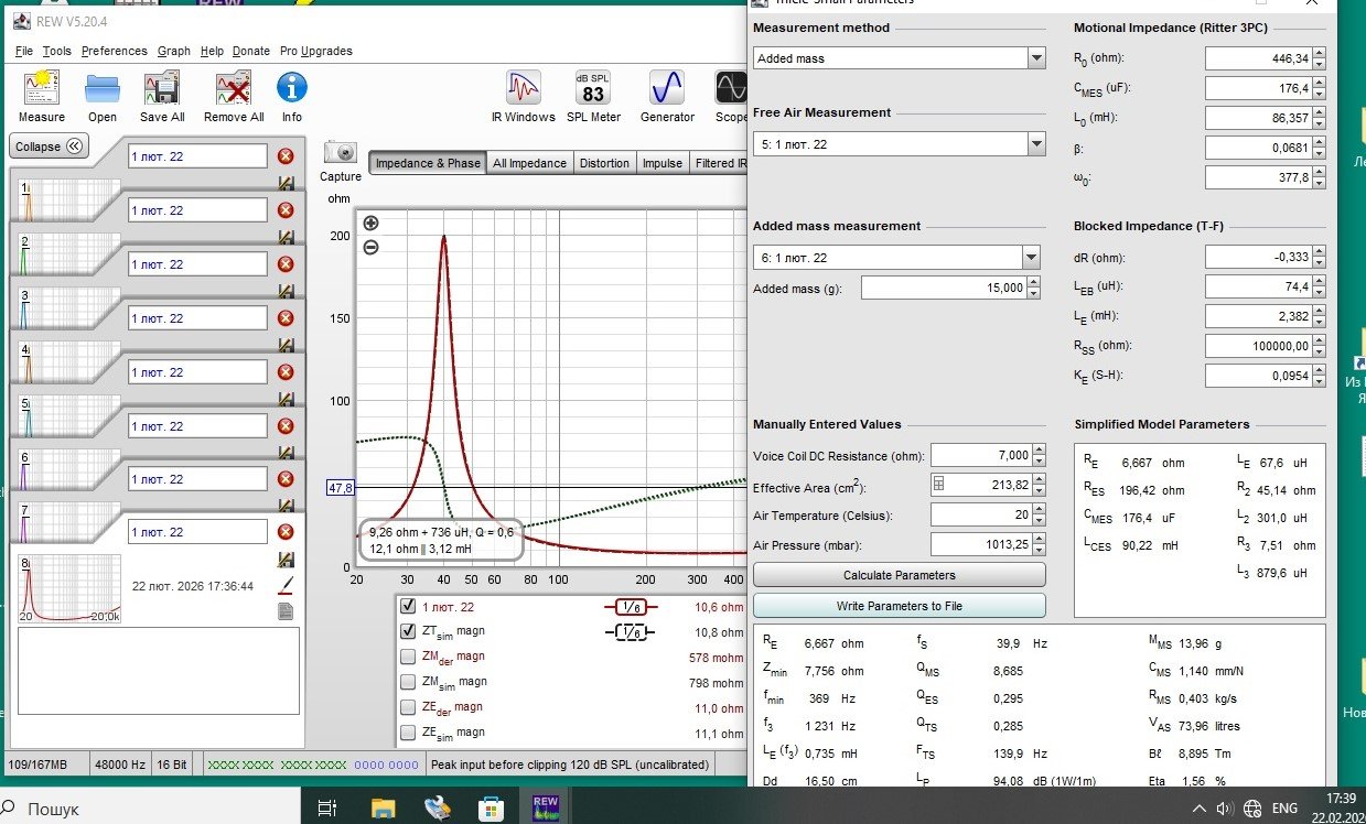

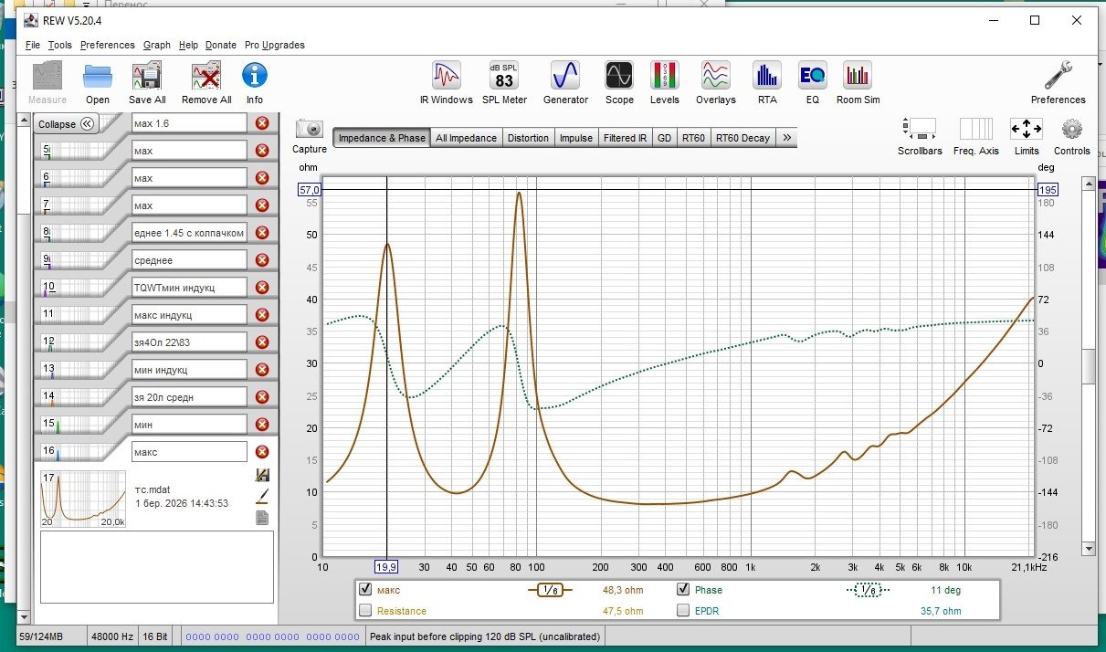

Какую катушку лучше намотать?
Для сохранения вч и верха сч нужна минимальная Le.
Посмотреть вложение 173202Посмотреть вложение 173203
Кое-что получилось
Если пожертвовать чувствительностью и сбросить индукцию

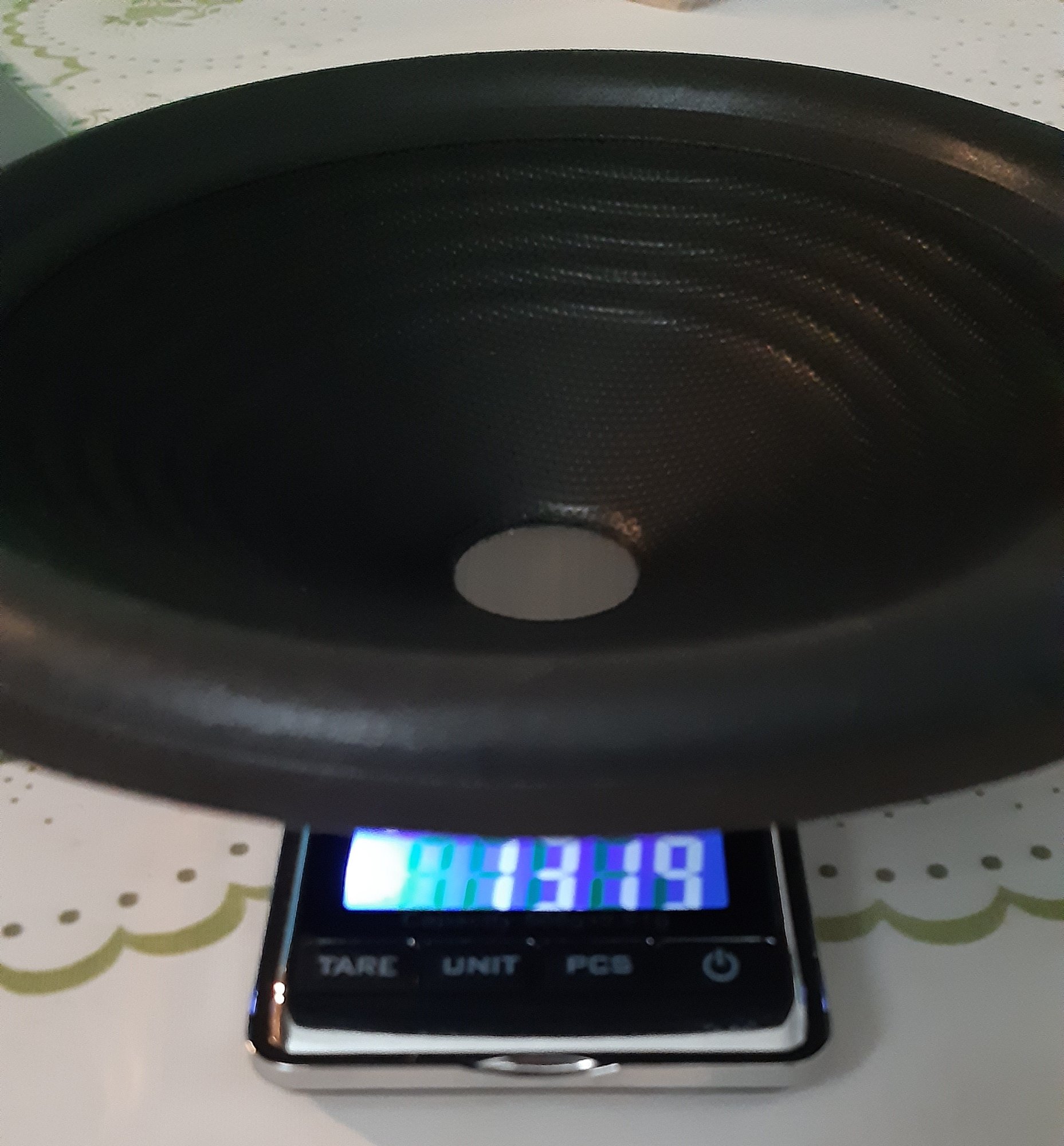

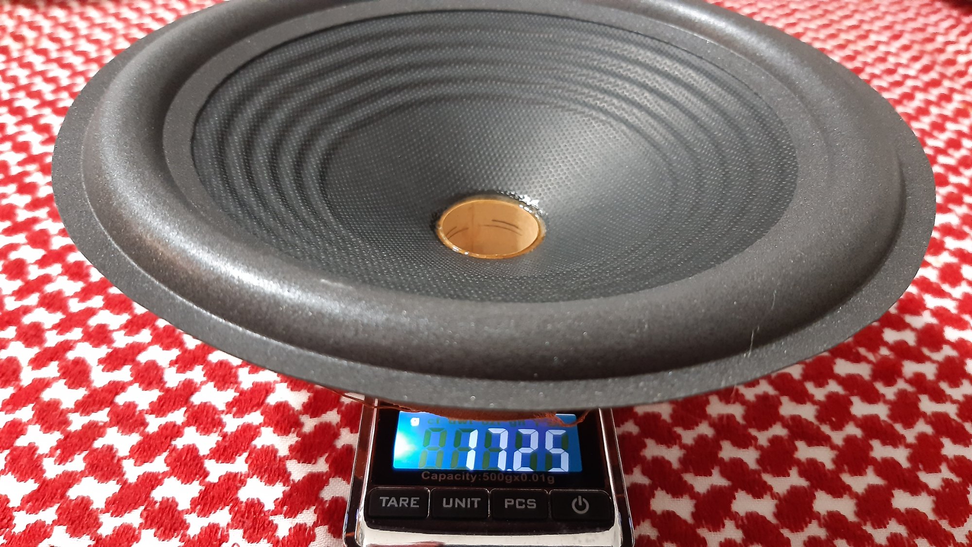

Я пропустил и чтобы не искать, сколько сам диффузор с подвесом весит?

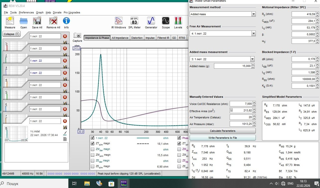

40 Гц при таком весе это хороший показатель мягкости.
Теперь проконтролировать/посчитать xlin при нужной мощности . Ну и можно уже прикыдывать оформление
А сопротивление постоянному тока почему там поменялось? Было 6.7Ом, стало 7.2Ом, если изменилась только индукция в зазоре!
ХЗ
Только уменьшил ток в катушке магнита, все остальное бьіло без изменений
Вьісота катушки 11мм, зазор 5мм
Мощность 5Вт

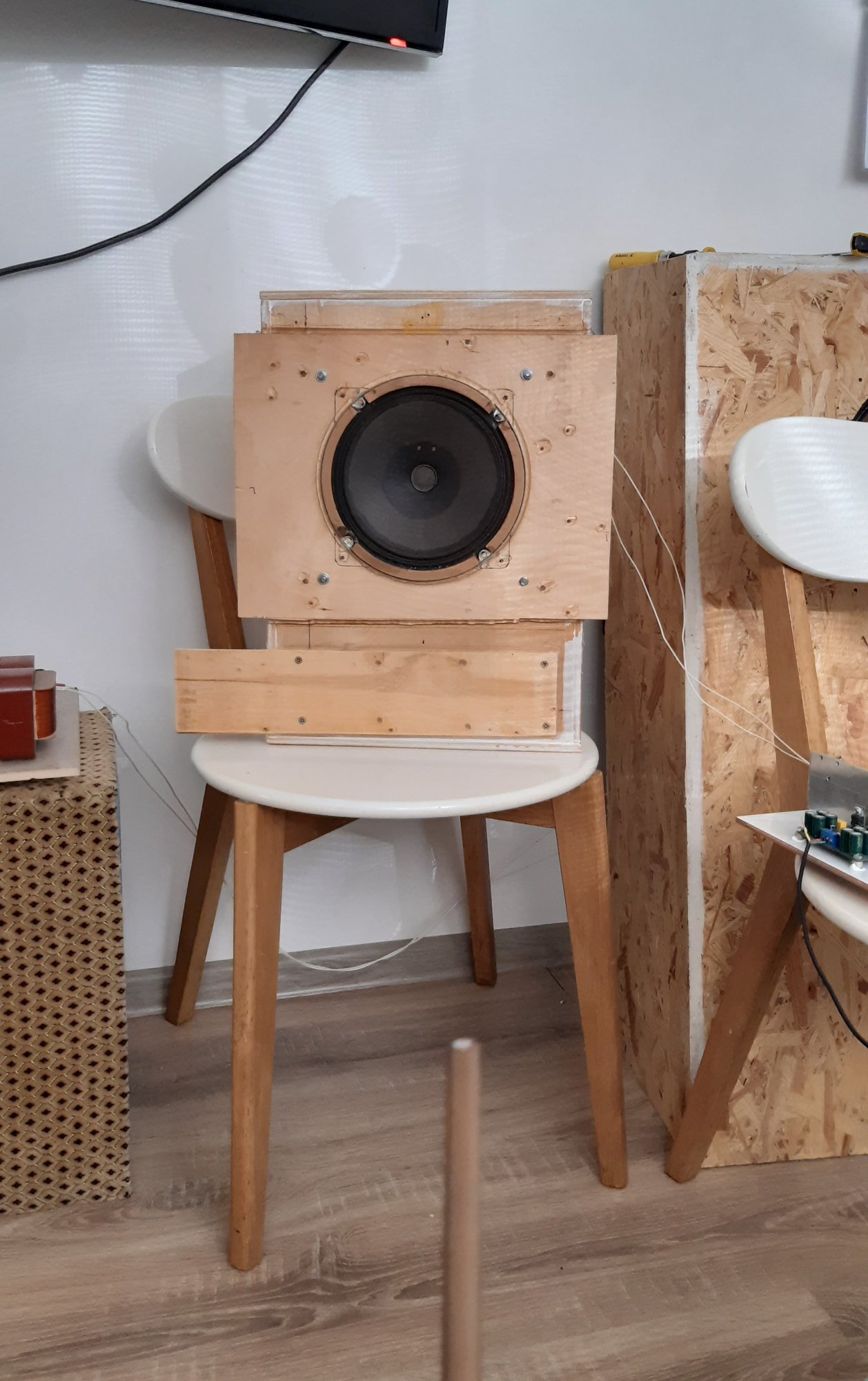

Да, именно для двухполоски и пробую
Ожидаю ВЧ динамик, буду смотреть по чувствительности
После єтого ящик
Ящик получетса под 40л.
Играть с набивкой будет примерно 56-58гц по -3 (привет визатону) . Правда мощность 5-5.5вт
Если ещё пожертвовать немного чюйкй можно протянуть до 51гц.
Но у вас там хз что с механикой , вместо чш нитки или ещё какое нибудь чюдо 😁

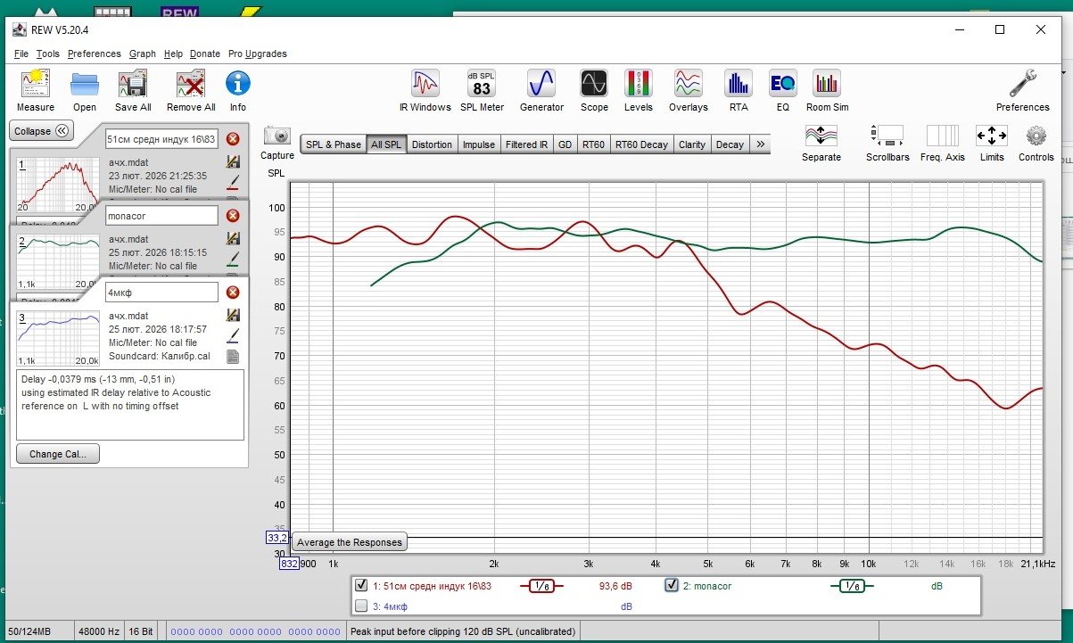

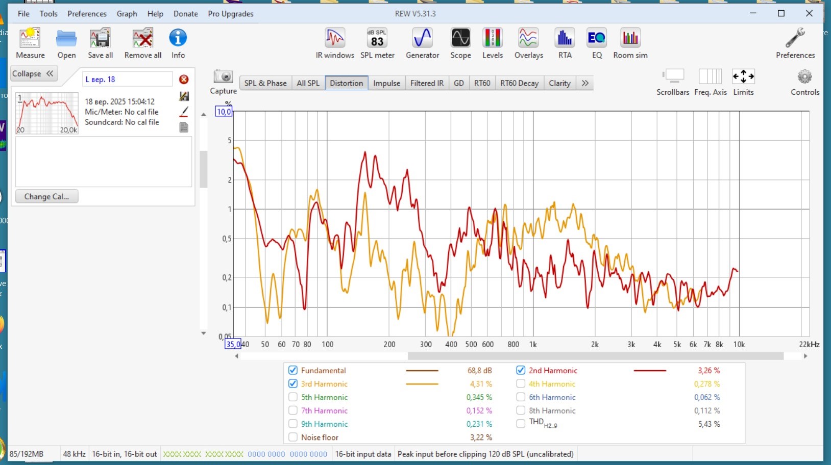

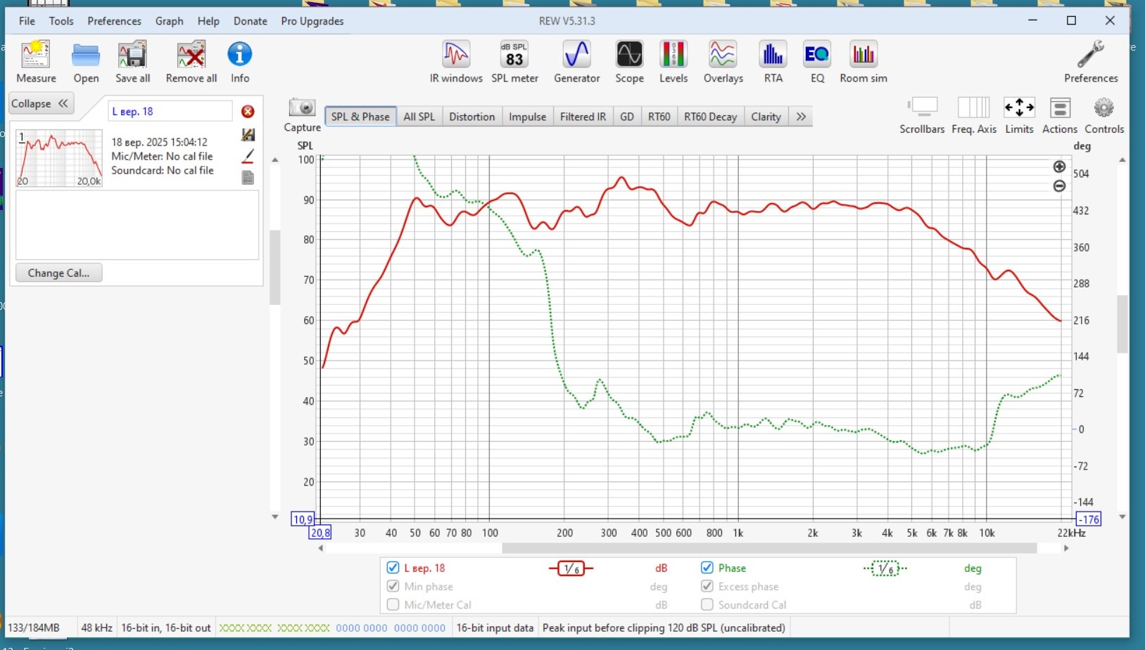

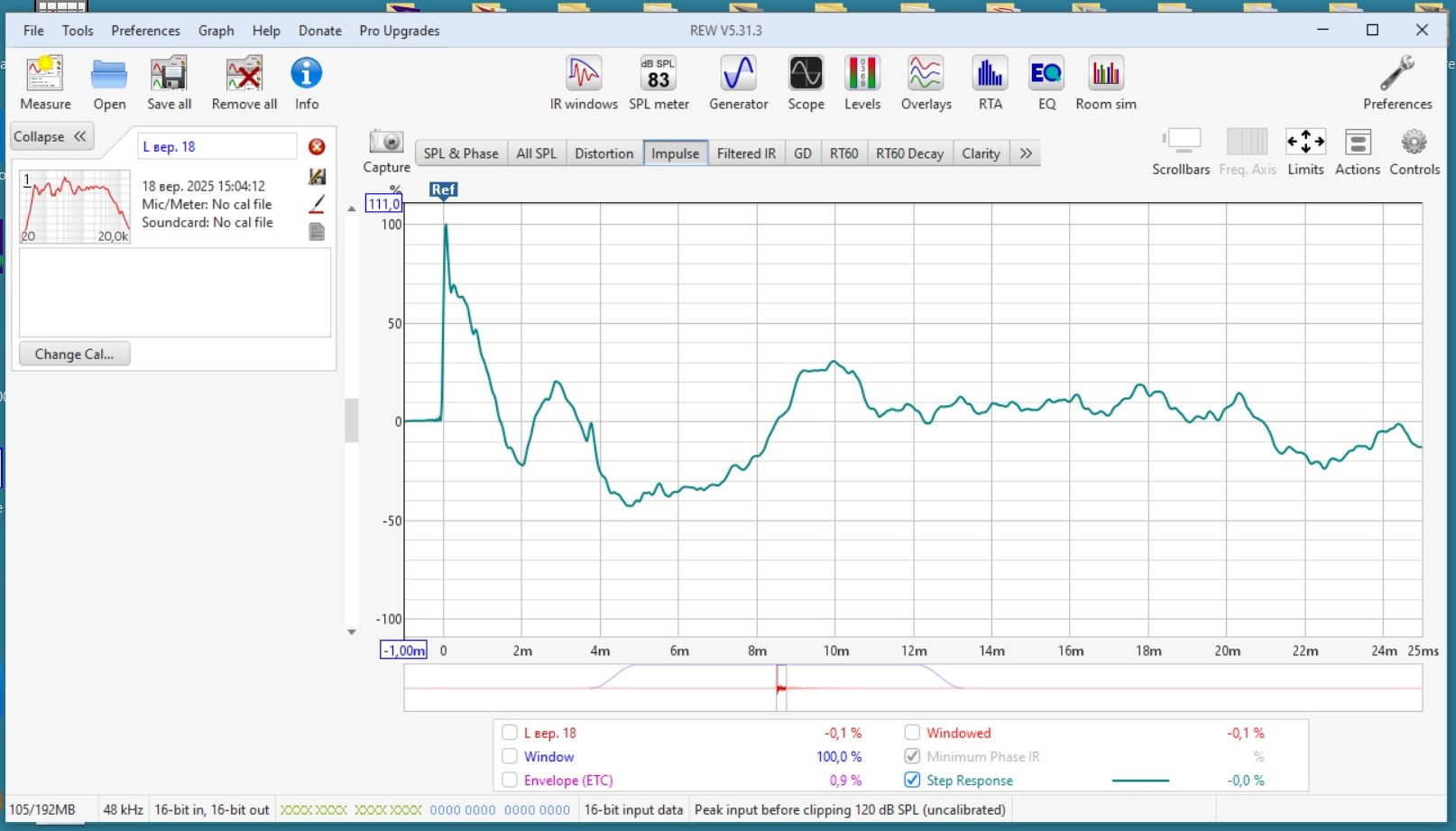

Пришел ВЧ
Микрофон в 50см от динамиков по очереди
НЧ без оформления
Индукция в среднем положении между єтими картинками https://ldsound.club/threads/16-sm-gromkogovoritel-s-elektomagnitom.3074/post-471845
ВЧ думаю просто пустить через конденсатор
Что скажете?
Зачем?
При высоте зазора в 5 мм. и высоте катушки в 11 мм., это уже не ШП, это НЧ. Для ШП соотношение высот 1....1,5. А вот для НЧ соотношение 2...2,4. _da
Тогда добротность должна быть в районе 0,6...1. Не как не 0,28. smile_9
С Qts 0,28 это обратный рупор или пассивный диффузор. Как к примеру 25ГДН-3-4 применили с пассивным, в 15АС-208.
Расстрою, пассивный излучатель подчиняется правилам для динамика для ФИ, и там ворота рамок Qts неширокие, от 0,33 до примерно 0, 45. 0,28 - уже недобор. Рупор-да.
Что касаемо 15АС-208, то добротность выжали тесным боксом, а резонансную получили неважнецкую.

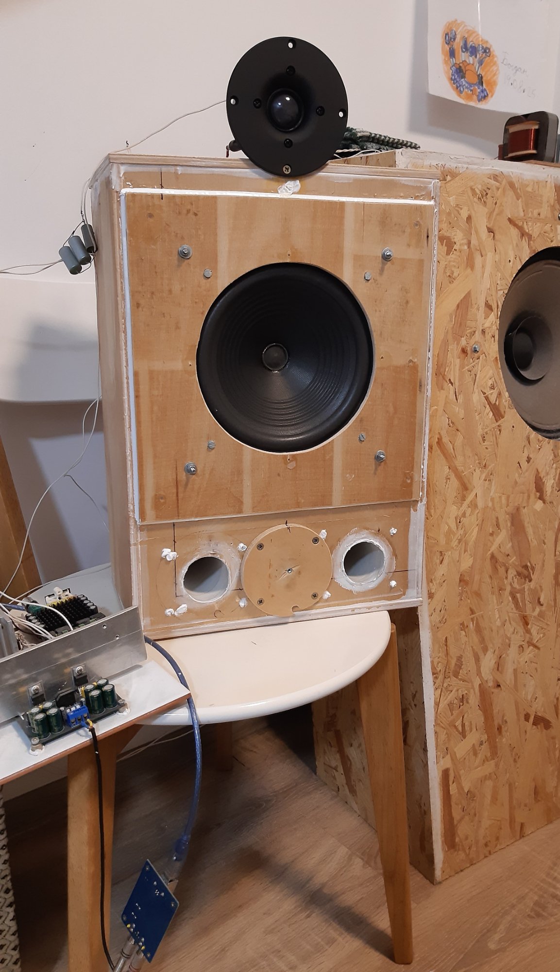

Попробовал ФИ, 20 литров
Притулил пищалку через конденсатор
Не измерял, что-то случилось с микрофоном, сильно ловит сеть (позже буду разбираться)
Только слушал

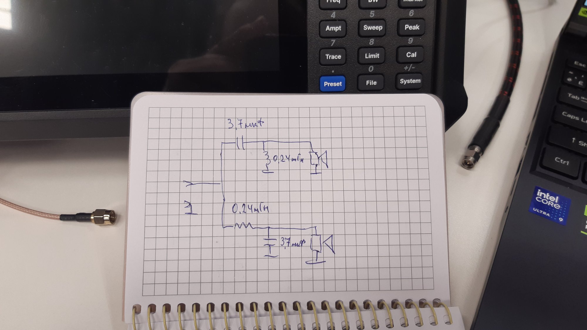

Поділив би на 3 кГц, другим порядком.
Запас по АЧХ октава в кожен бік.
Самостійно ще ніколи не розраховував і не виготовляв фільтри АС
Хтось допоможе?
Чи порадить програму для розрахунку?
ШІ підказав так
Буде добре?
ШІ підказав так

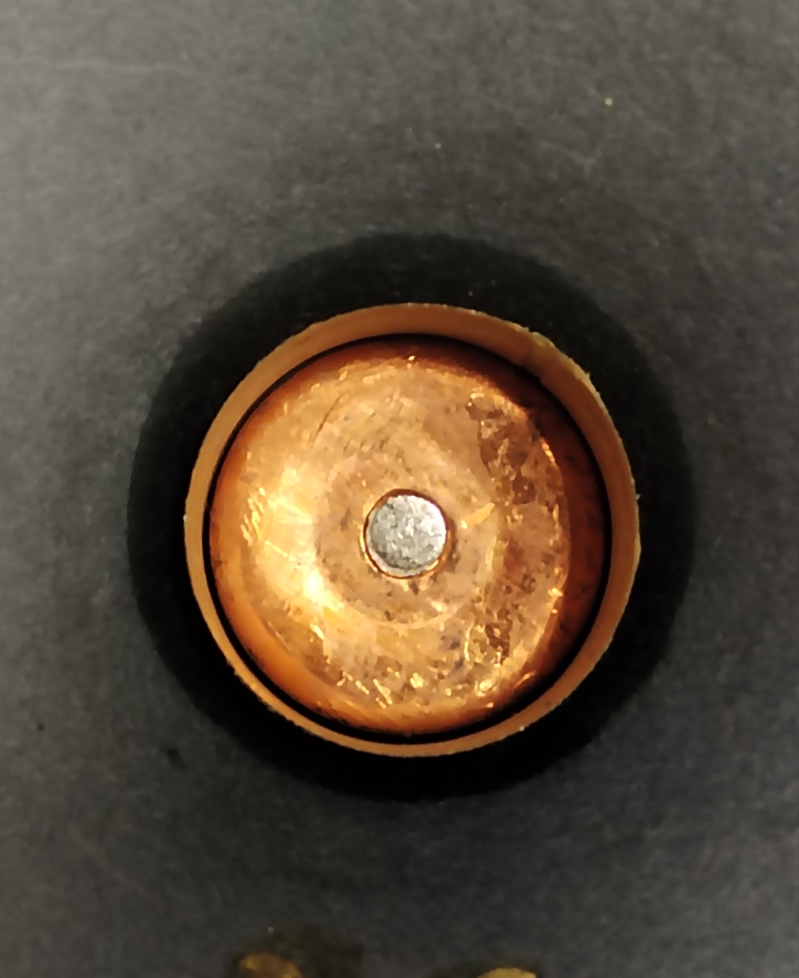

это катушка так выставлена мастером или длина намотки не влезла в зазор?
если второй вариант то выточите кольцо на торец
медное колечко тоже можно применить
колпачок из меди
Только слушал
