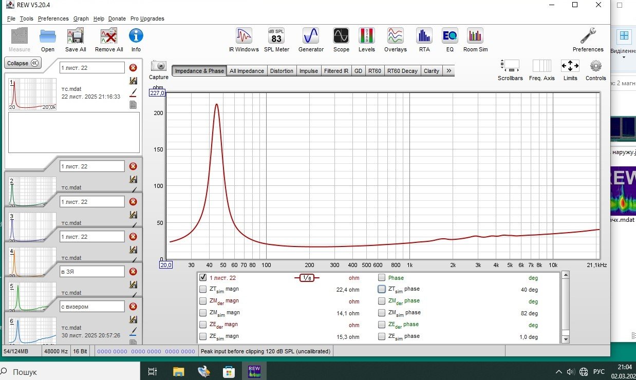

У меня вопрос, как бороться с зарубками на импедансе и стоит ли? Что является первопричиной?
Неучтенные резонансы, неплотности, тонкие вибрирующие стенки. Много чего.
А если в воздухе? Оклейка корзины фетром ничего не изменила от слова совсем. Правда диффузор чудовищно тонкий...
А если в воздухе? Оклейка корзины фетром ничего не измениля от слова совсем. Правда диффузор чудовищно тонкий...
На воздухе гляньте импеданс динамика, есть ли там эти бяки. Если ихтамнет- причина не в корзине.
Есть. Именно на воздухе.
Вот видать из-за этого. У меня на динамике появилось когда я ему слишком ослабил подвес с ЦШ. Подвижка стала двигаться нестабильно в зазоре. Вот и тонкий диффузор колеблется паразитно, а вместе с ним и катушка.
Попробуйте во время измерения подуть на него, или пошевелить в руках
А... попробуем, спасибо!

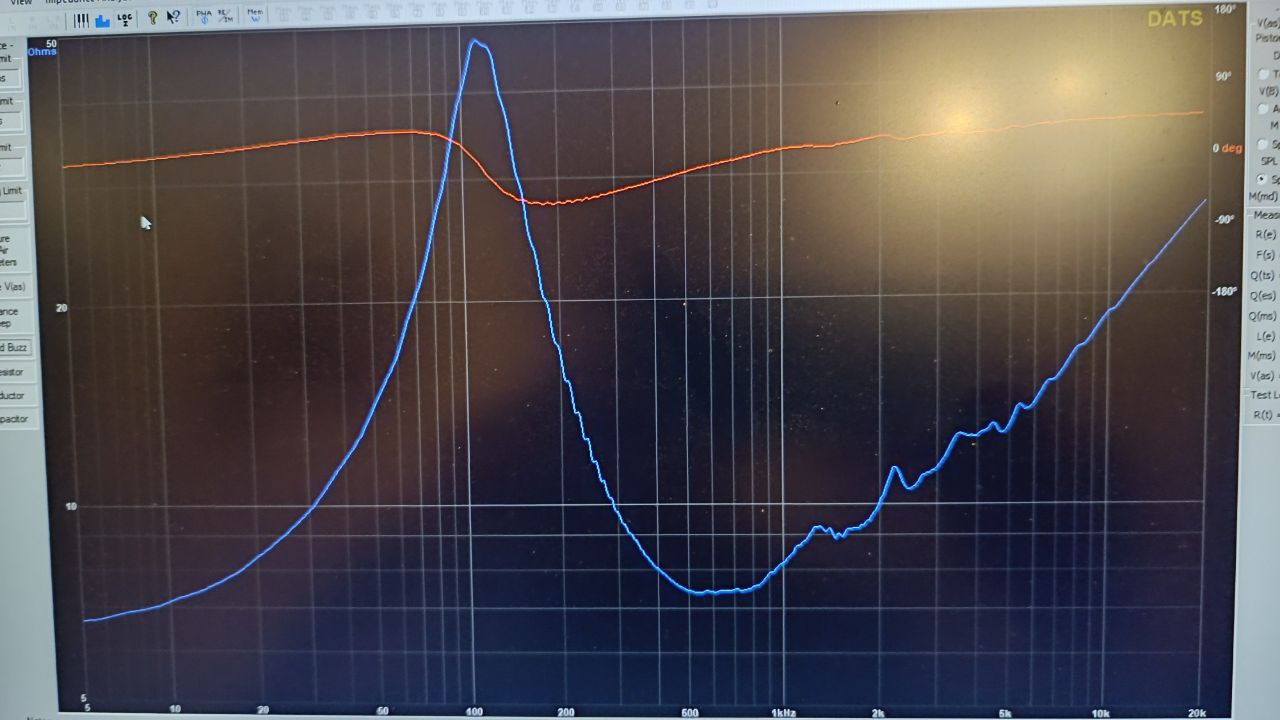

Выглядит это вот так:

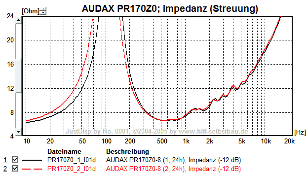

Другие динамики такого не показывают, прикладывали для сравнения.

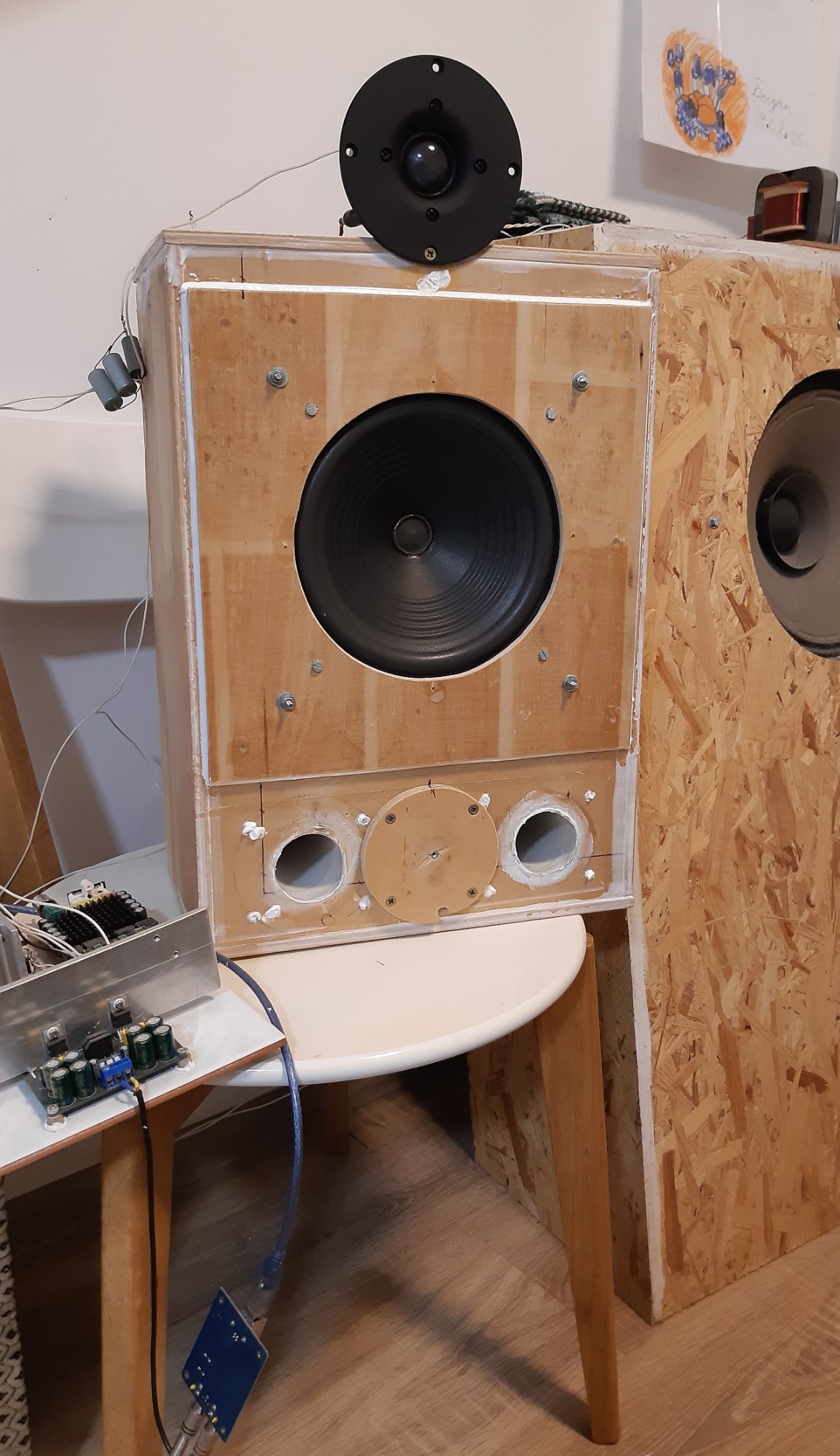

Єто ящик для єкспериментов
Внутри плед и маленькая подушка
Динамик туда вклеил герметиком
Сейчас поєкспериментирую с фильтрами, а потом буду смотреть на зазубриньі
Да нет, думаю, цело там все. Ибо измерения наши коррелируются с немцами. Грешу на не совсем удачную корзину. Посмотрим что по звуку, а там видно будет.

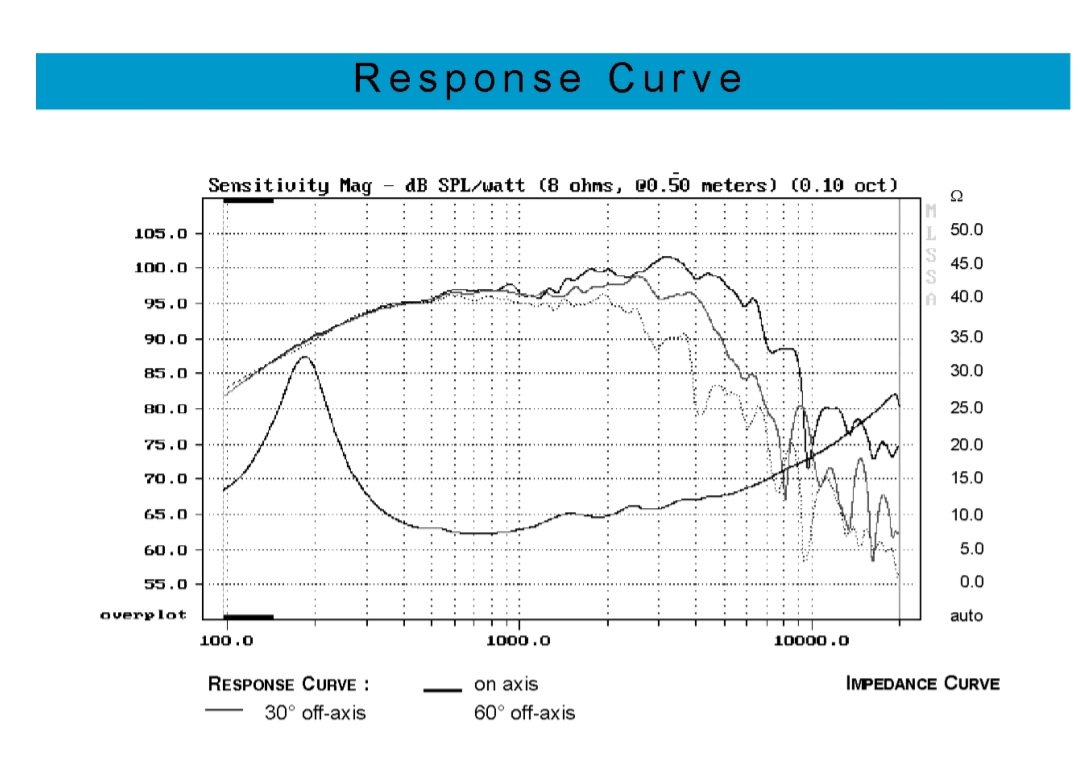

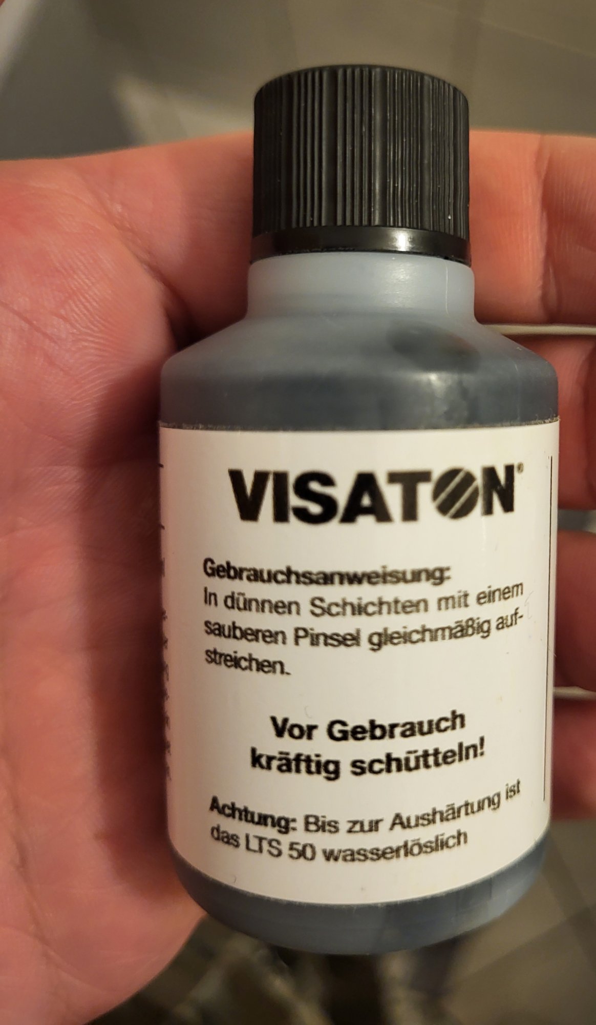

Не собираюсь, но смысл задемпфировать дополнительно корзину и попытаться уменьшить краевые резонансы точно есть. Только пропитку найду типа Visaton LTS 50 или Simply Speakers MI-1291. Попробуем)

Просто сам факт, головка то по сути своей СЧ, ей то работать на октаву выше от Fs, как она себя ведёт в ящике где её демпфирует акустическая гибкость воздуха.
Да, но зарубки в полосе 1,5 - 7 кГц в ящике меньше не станут. Мне кажется. это краевой резонанс.
Это локальные резонансы в подвижке, или стояки от отражений и полостей.
Пропитки в помощь, ну и другие меры. Например, войлок в полость МС для ВЧ и СЧ купольных динамиков.
Полезны неравномерные промазки на подвесах. Ребра жесткости на диффузорах.
Да то же продление каркаса до упора в колпак.
Это конечно да, но всё равно пилорама на импеданса это отголоски механических проблем, в любом то случае диффузор совершает колебания будь то 150Гц или 1500Гц, амплитуда только разная.
Можно только добавить, что надо идти по цепочке сопряжений. Провод приходит в движение, сцеплен с каркасом, далее цш, после дифф и так далее. На каждом участке клеевая сцепка, всё имеет свою массу и т.д. и т.д. Судя по цифрам частот, это где-то там, в "сердце".

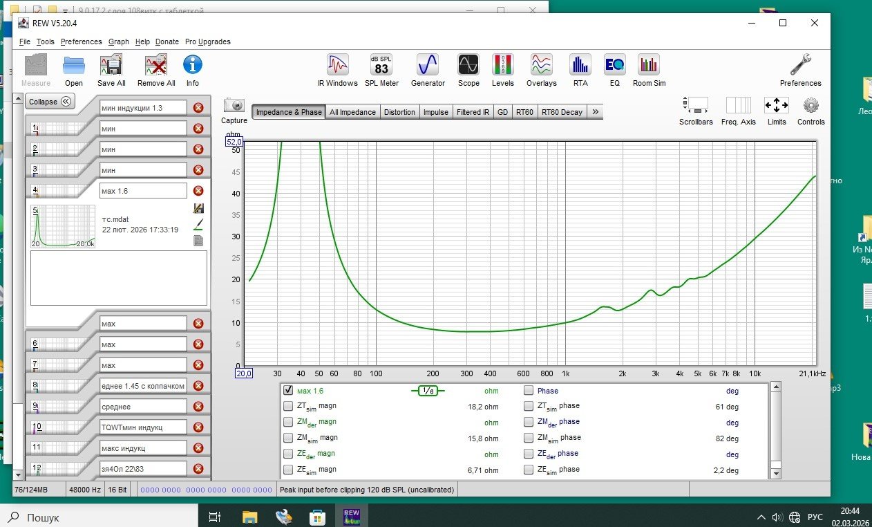

Ну всё возможно, но есть нюанс, вот кривая импеданса от автора вопроса:
Первый явный бугор именно пик на частоте ~1100(1200)Гц

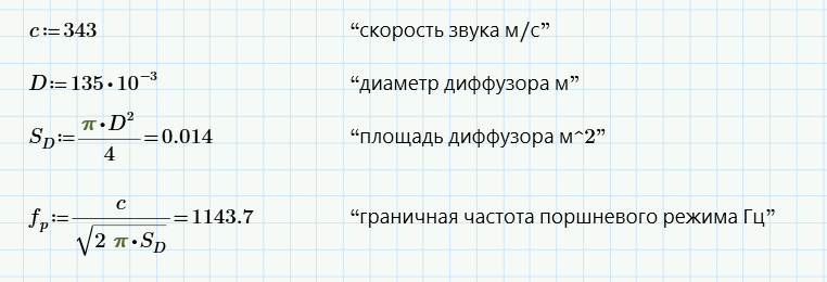

Считаем головка диаметром 135мм, материал диффузора бумага, прикинем:
Вроде бы сходится, всё что выше это уже зональные "приколы" диффузора, обычно или пропитками слюнявят диффузор, ну или альтернатива, напрячь с тыльной стороны воздухом камеры ЗЯ. Это мои такие мысли в слух!
Сделаем "кольцевую пропитку", задемпфируем корзину и на этом пока остановимся. Отчитаюсь)

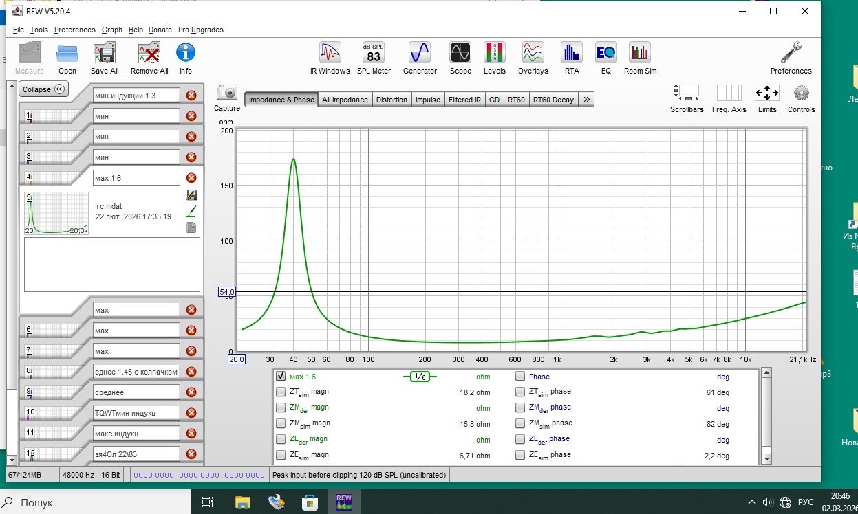

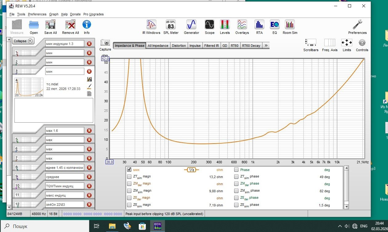

Окрьіл файл REW
Импеданс динамика в воздухе
1.3Тл (мелко и крупно)
1.6Тл (мелко и крупно)
Покупал когда то такую жижу на пробу.
Пузырь до сих пор валяеться
Я бы не стал применять на динах дороже 5 баксов
