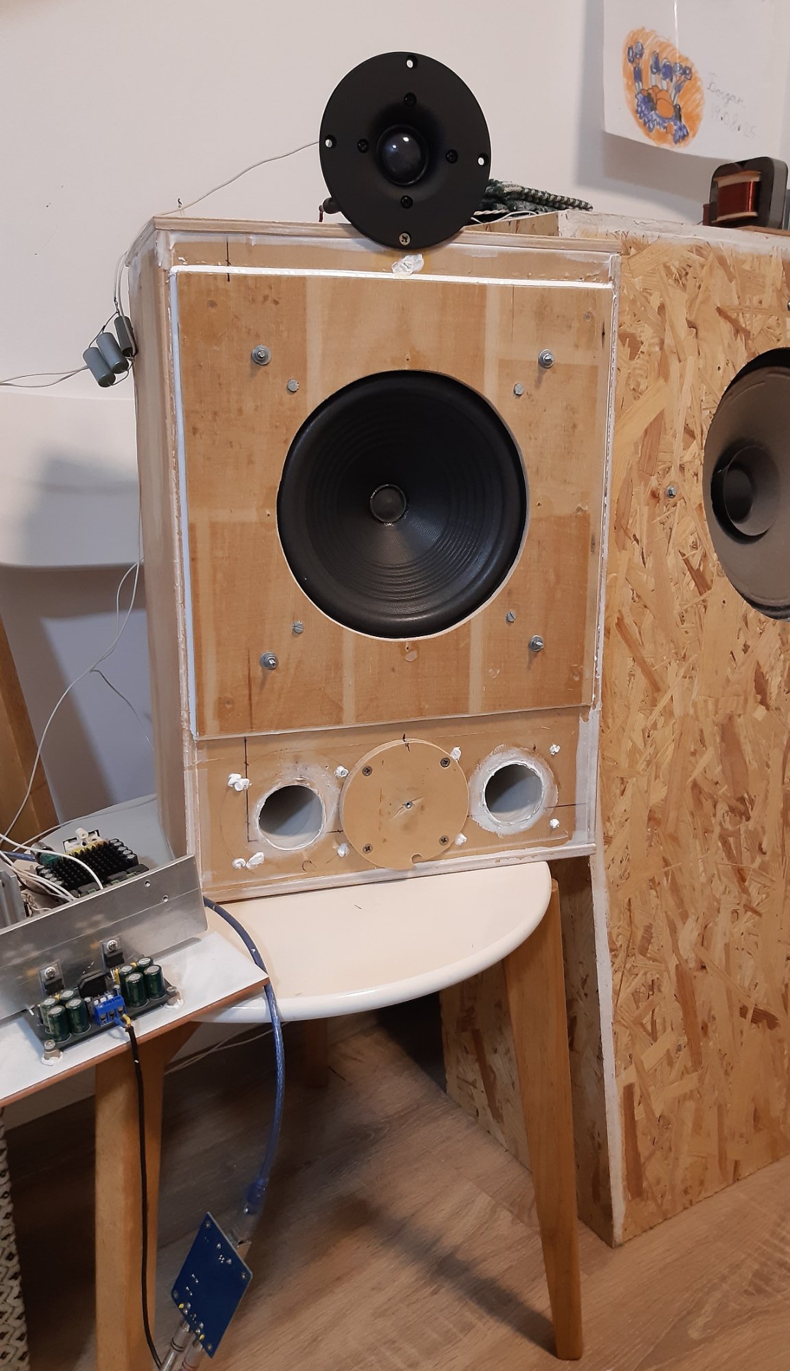

16-см громкоговоритель с электомагнитом
Ха. Ну кое кто применяет на динах дороже 400 баксов.
Пока пришли к комплексному решению. Кольцевая "пропитка", демпфирование корзины и, напоследок - полная замена МС. По шагам будем смотреть. Что то да получится.
Пусть применяют ,на здоровье .

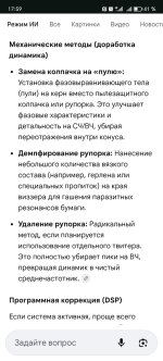

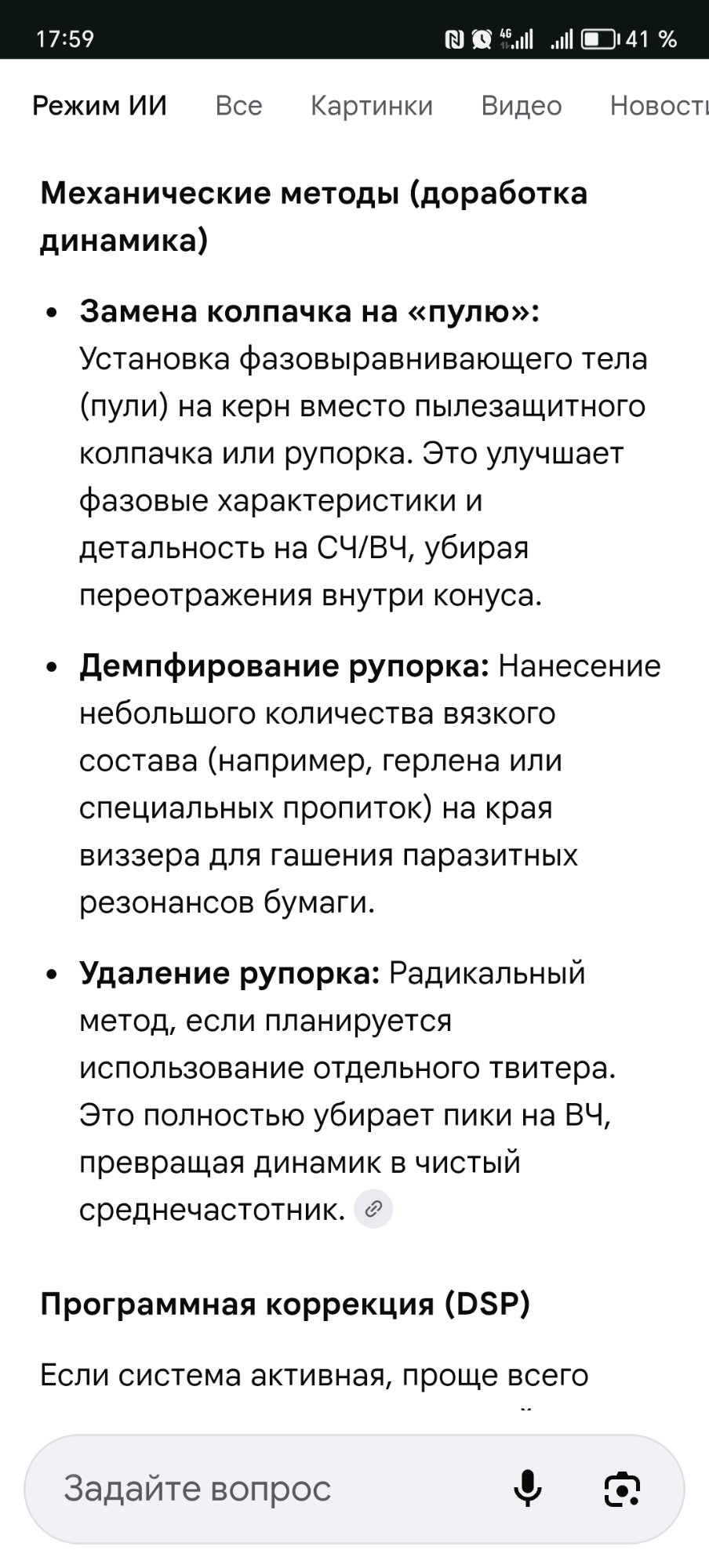

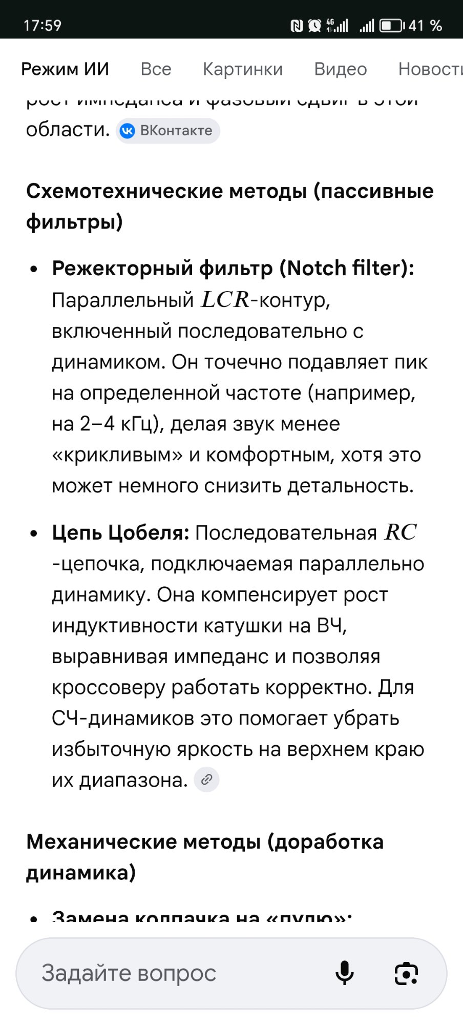

просто подберите пулю для центра... выковать дома из листовой меди и закрепить на керн. правда его точнуть немного придётся. спросил у супермозга... он согласен 😁
    217 KB · Просмотры: 75
    209 KB · Просмотры: 49

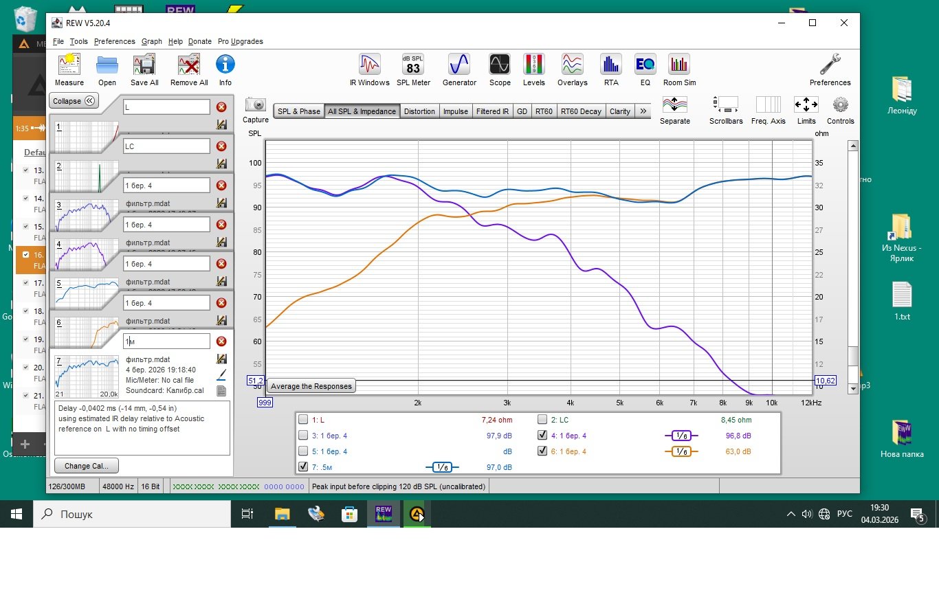

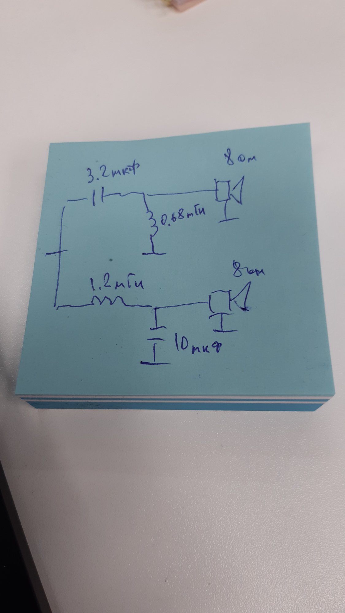

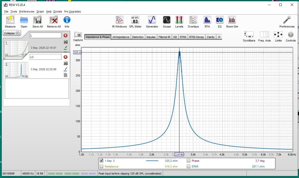

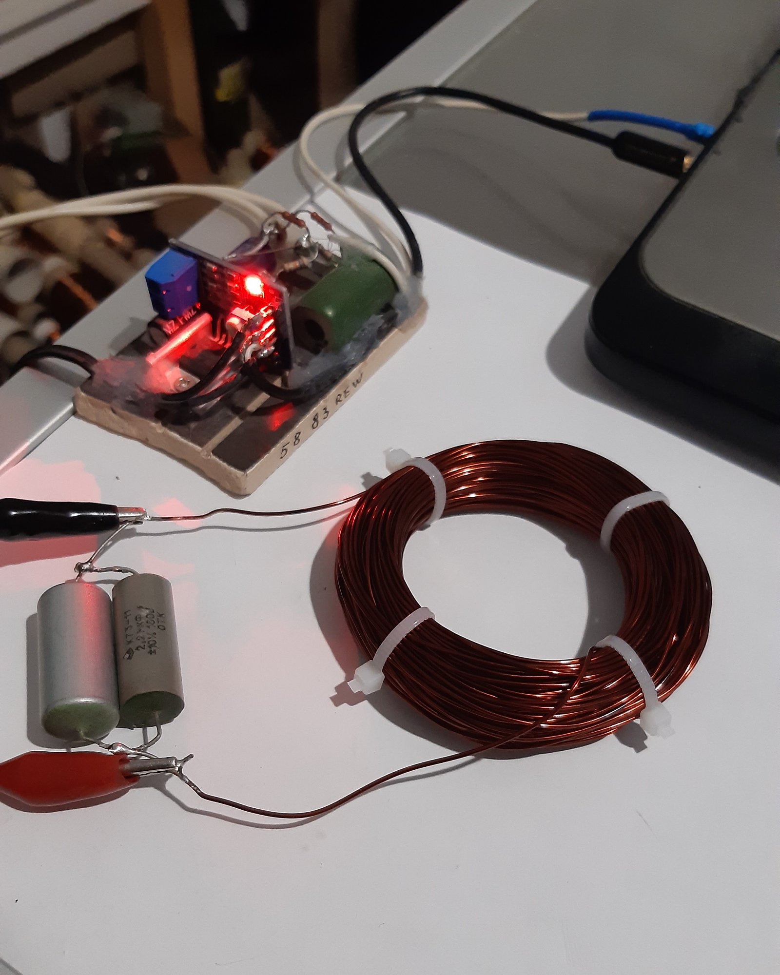

Накрутил катушку, подкинул конденсатор
Какая нужна добротность контура для фильтра НЧ?
Здесь где-то 10-11

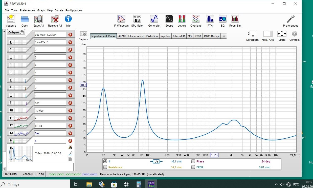

Нужно снять ачх динамиков в яшике с 30-50см. Снять импедансы.
Дальше решить где и как резать. Только потом ваять фильтры и подгонять номиналы

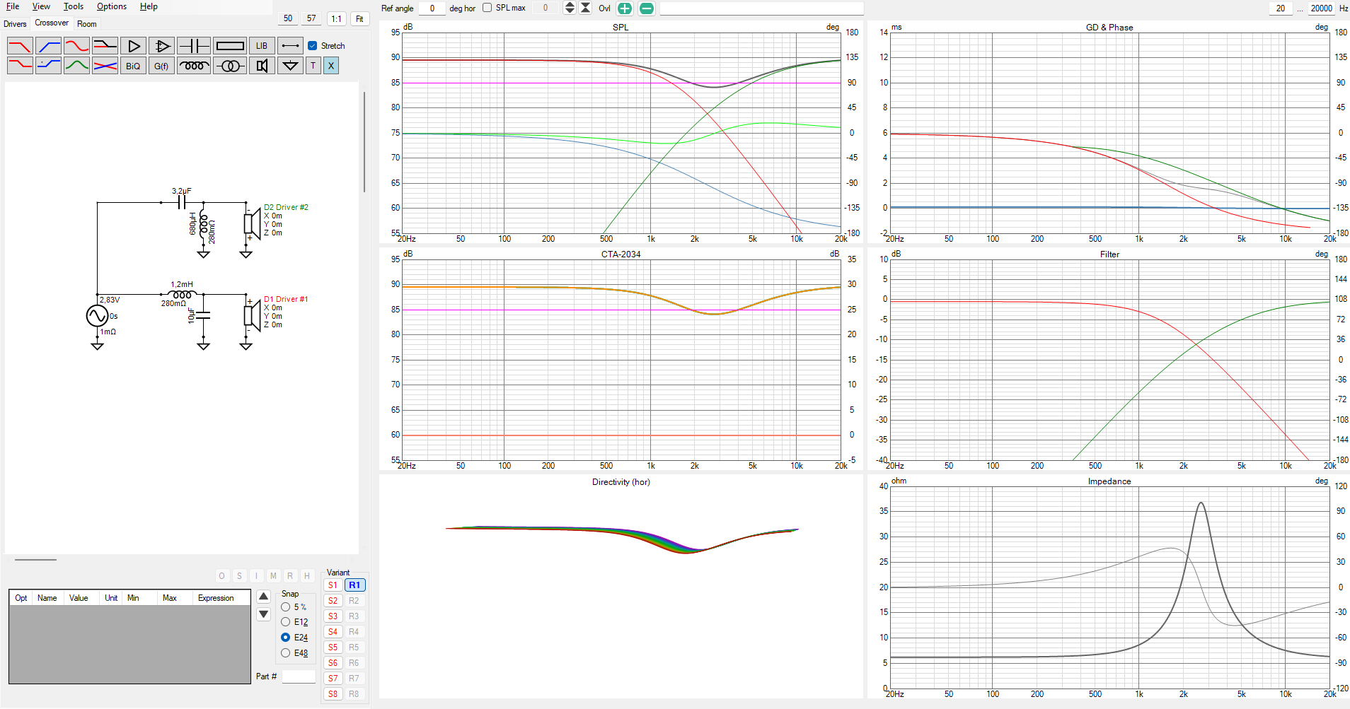

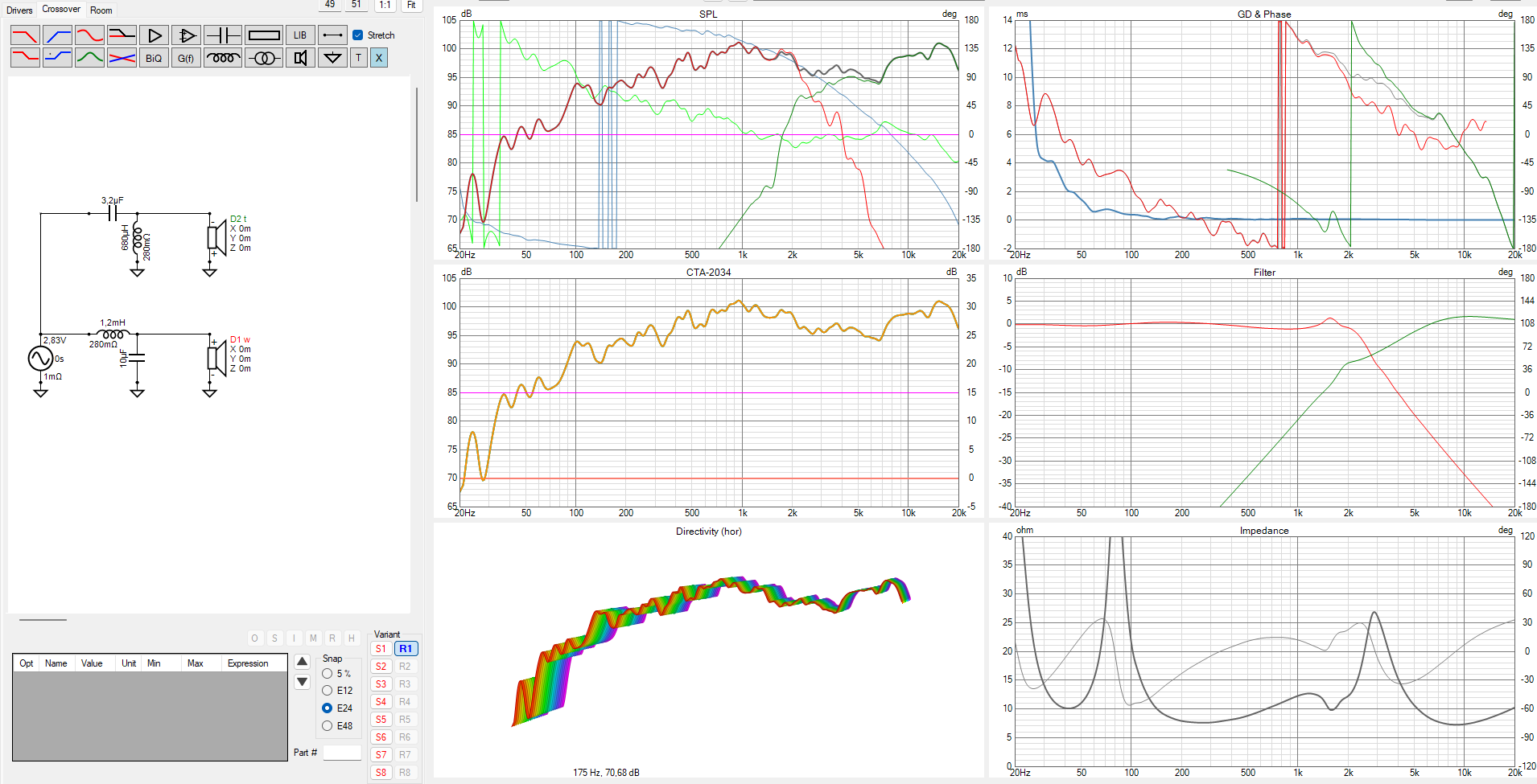

Станислав, можешь подсунуть в симулятор єтот фильтр?
В каких условиях? (если у тебя есть время)
Ну импеданс головок в рабочем виде (в корпусе АС)
А вот АЧХ можно и с 50см по оси ВЧ
Желательно проектом в REW, что бы потом импортировать в понятный вид для VituixCAD

А что программа предложит для сшивки?

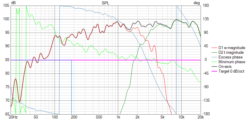

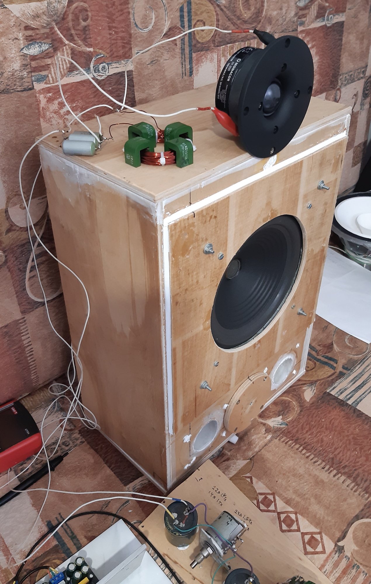

Так как вы хотите одним динамиком перекрыть НЧ и СЧ диапазон, то измерения на оси могут ввести в заблуждение. Так как НЧ/СЧ динамик на СЧ диапазоне имеет направленность т.е. SPL на оси не будет равен SPL под углом на том расстоянии на котором вы собираетесь его слушать. Свести вашу затею по уму, достаточно сложно, особенно в пассиве... Ради интереса можете снять АЧХ НЧ/СЧ динамика в точке прослушивания и посмотреть как сильно изменилась АЧХ. При этом всём преобладание по SPL СЧ над НЧ диапазоном на оси это может иногда и звучит хорошо, но это явный предвестник неудовлетворённости от слабого НЧ. Вы можете порезать эти динамики на 3кГц, а потом с помощью APO и REW выровнять АЧХ если звук будет идти с компа. Это на мой взгляд самый простой путь получить более менее вменяемую АЧХ из этой затеи. Вытягивать АЧХ с помощью пасива будет намного сложнее. Уж бльно кривые исходные АЧХ....

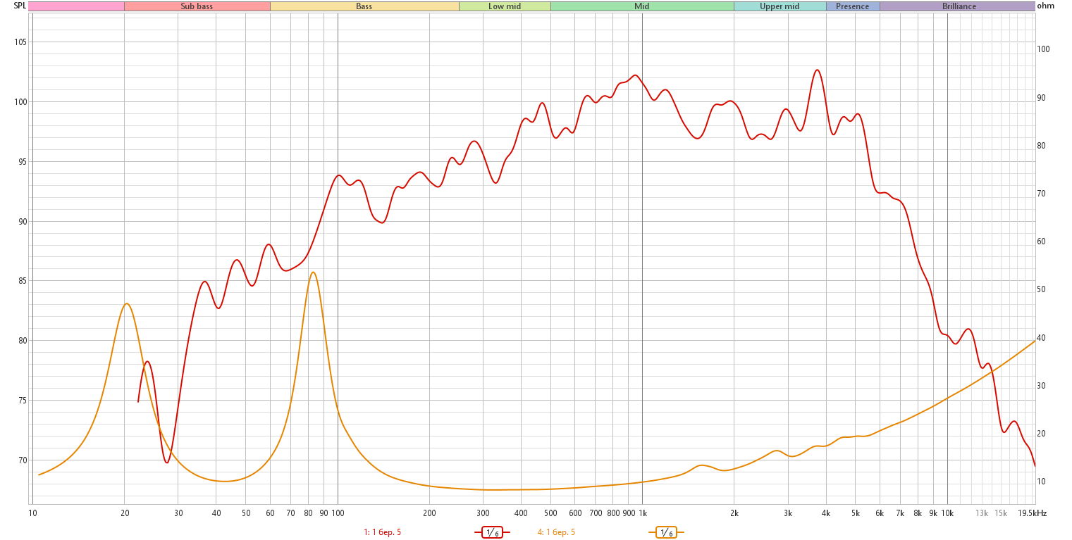

Прикид был под зя 40л .
Чёт не похоже .
Там чё за дырки внизу ? И почему они 2 а не 4 ?
Даже для начала это выглядит жутковато, если это реально замер в корпусе с двумя "смычками".
Чёт не похоже .

Если пострадать с последовательным фильтром, то что-то может и выйдет (просто как пример, чисто для визуализации), но всё равно это не НЧ головка
Осталось теперь собрать НЧ головку размером 15" и будет ого-го
Ящик получетса под 40л.
Играть с набивкой будет примерно 56-58гц по -3 (привет визатону) . Правда мощность 5-5.5вт
Если ещё пожертвовать немного чюйкй можно протянуть до 51гц.
Но у вас там хз что с механикой , вместо чш нитки или ещё какое нибудь чюдо 😁
Значит зря визатону привет передавал.
По совокупности параметров - оптимальное решение именно ЗЯ .
Но разве самурая остановит такая мелочь .
