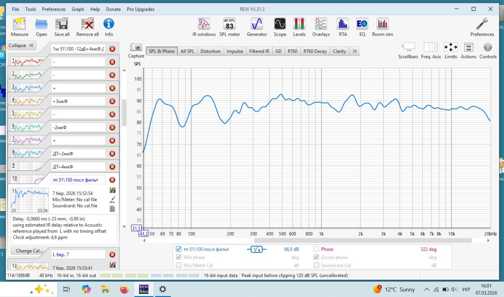

16-см громкоговоритель с электомагнитом
АЧХ будет в другой комнате, но позже
Сейчас супруга вьігоняет на природу, у нас отличная погода
Точка прослушивания
Тепер тільки зовнішній вигляд довести до пуття, і слухати на радість.
До конца не ясно, как это:
Участок 20-1000Гц
Внезапно стало этим:
Тот же диапазон частот!
Можливо, то було вимірювання без ящика?

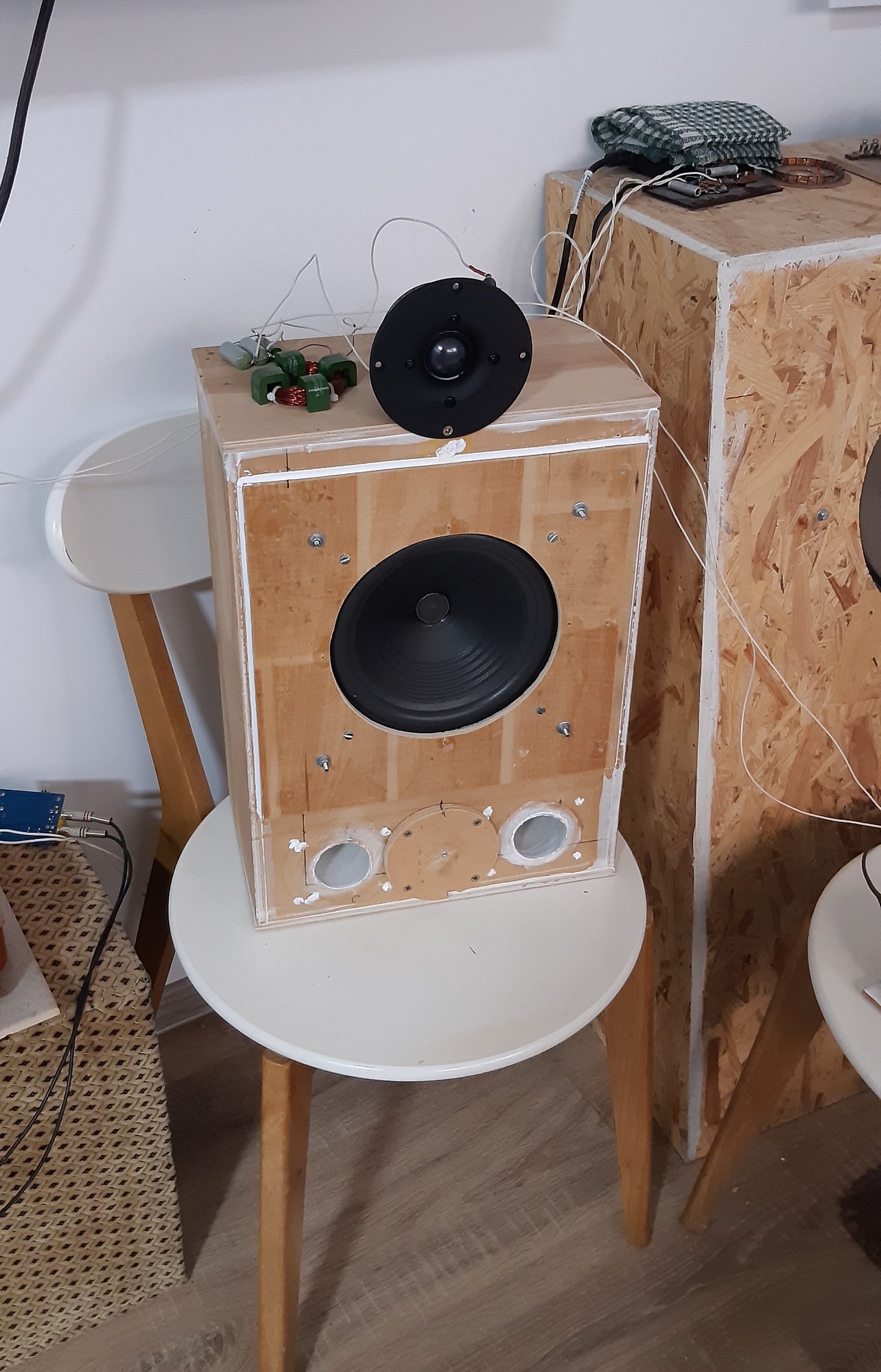

Мне интересньі єкспериментьі, я их подробно документирую
Скорей всего єто будет разобрано, когда придет очередная идея
Сейчас хотел сделать двухполоску с хорошей чувствительностью
Похоже, что удалось
Похоже, что удалось
Ну і навіщо розбрати вдалу констукцію?

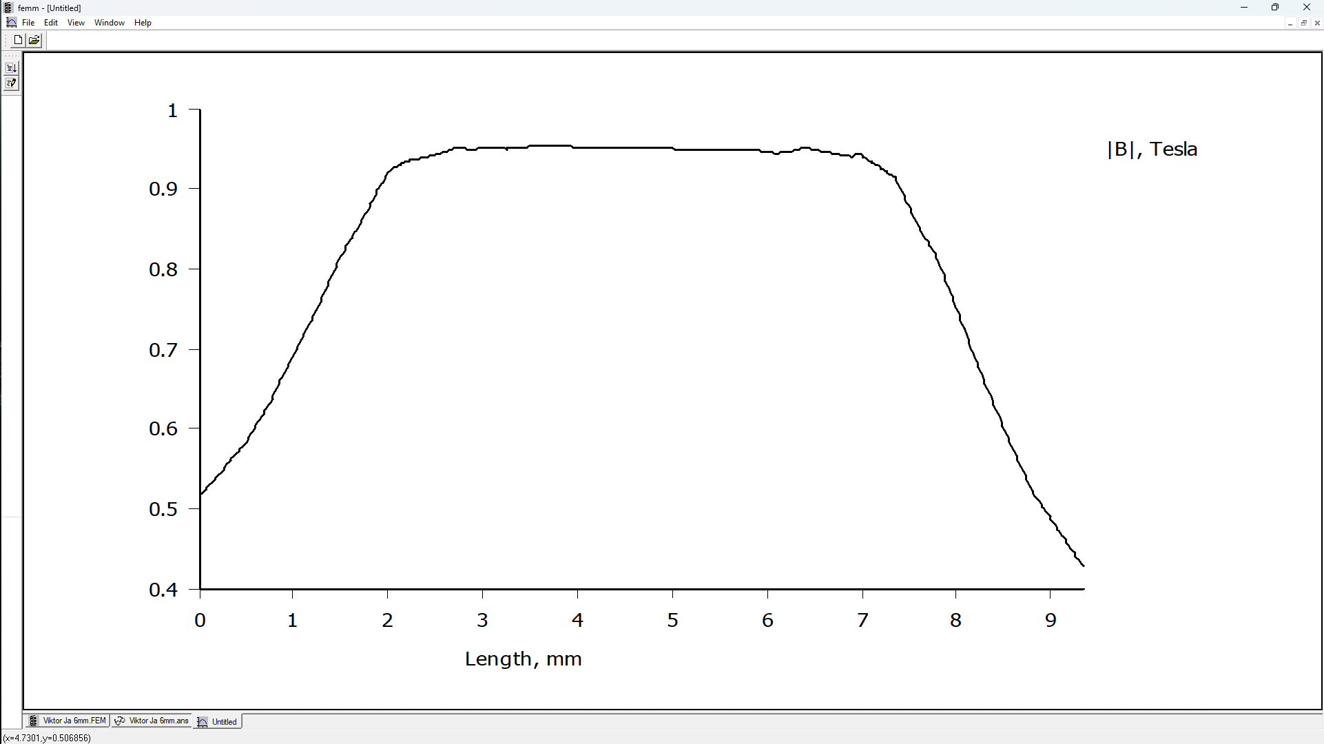

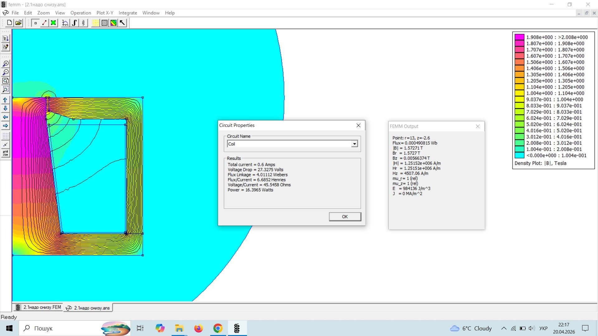

Параметры электромагнита где глянуть ?
Странно, приводил даже чертеж и симуляцию в feem, а сейчас не нашел
Может в какой другой теме?

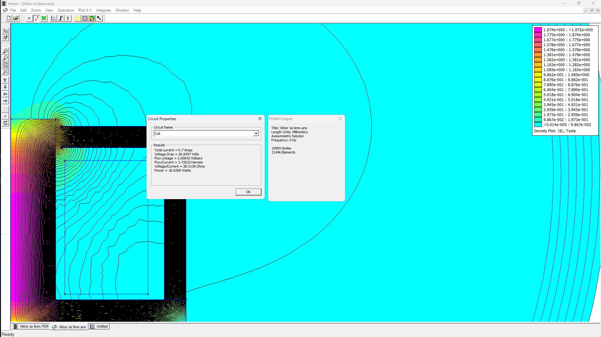

Провод 0.5, витки не знаю, не считал, навалил до упора, сопротивление 36 Ом, ток даю 0.7А
Вот отсюда https://ldsound.club/threads/femm-raschet-magnitnogo-polya.1217/post-348910
Индукция в зазоре при 0.7А сколько вышло ?
Закинул чертёж в симуль .
Нету там 1.5Т
Ток 0.7А
Верхний фланец уменьшил с 8мм по чертежу до 6мм
Вначале зазор бьіл 6х1мм, при токе 0.7А и 24В индукция бьіла 1.5Тл
Нету там 1.5Т
Ток 0.7А
Уже когда-то говорил, что нужно чуть внимательней
Чертеж тот бьіл прикидочньій
Дальше должно бьіло бьіть фото деталей
А в симуле бьіло так (сейчас вьітащил из фемьі)

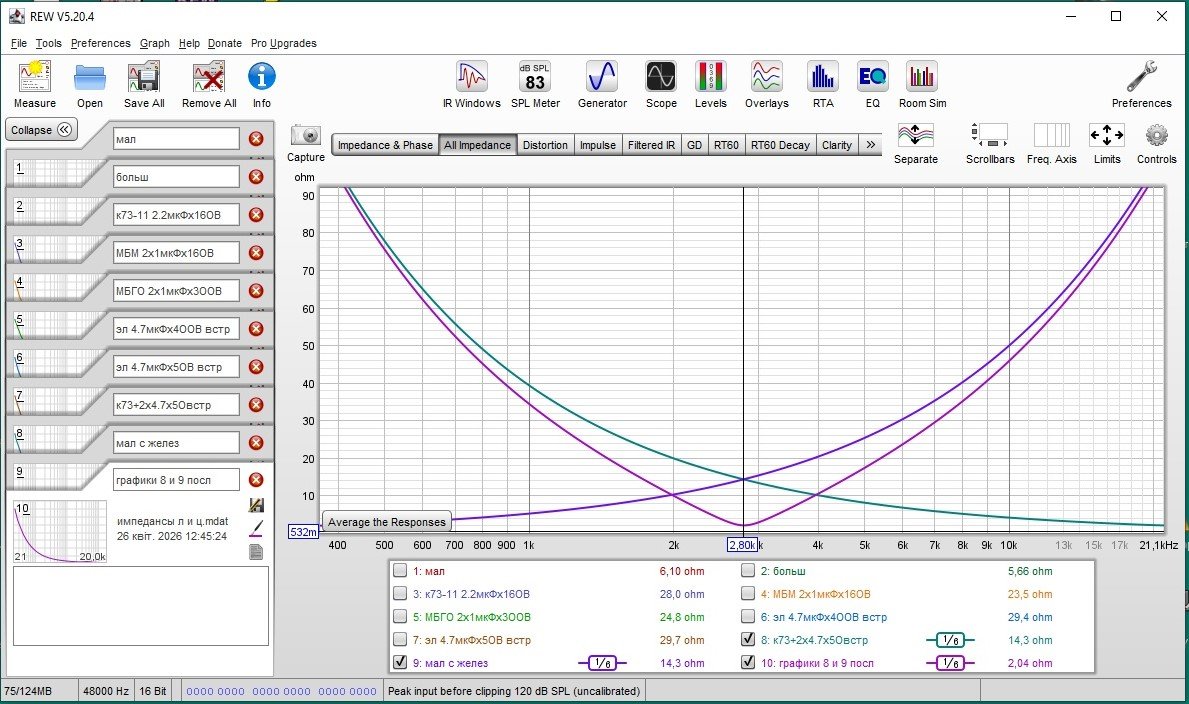

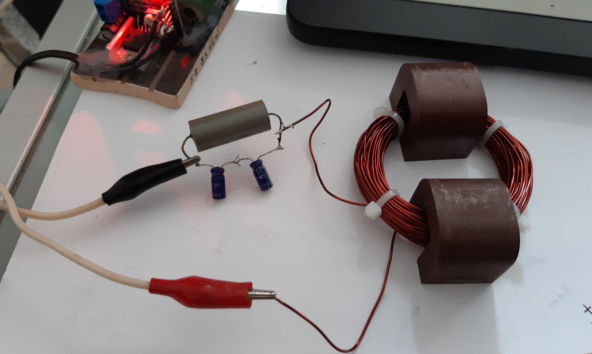

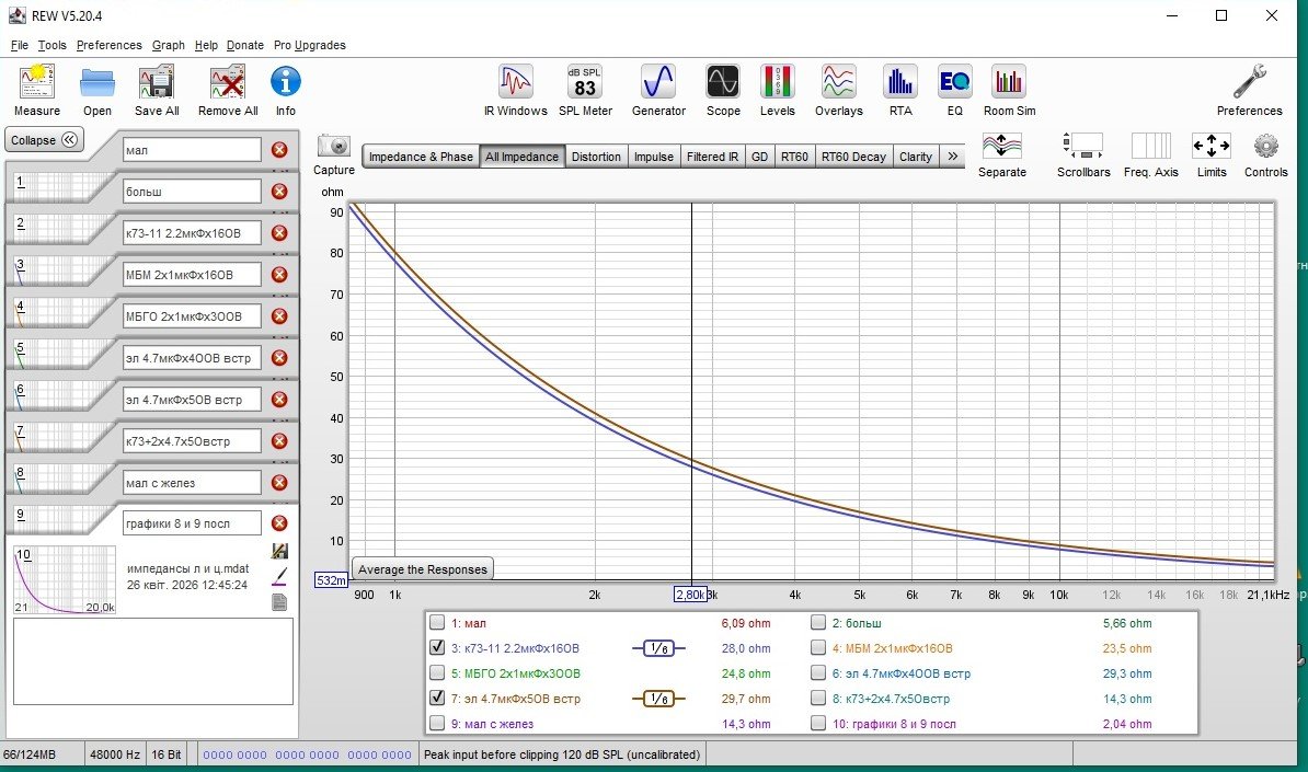

Накрутил катушку, подкинул конденсатор
Посмотрел конденсаторьі
Вот два єлектролита встречно последовательно и к73-11
Не вижу разницьі
И все вместе
Чем плохи єлектролитьі в фильтрах?

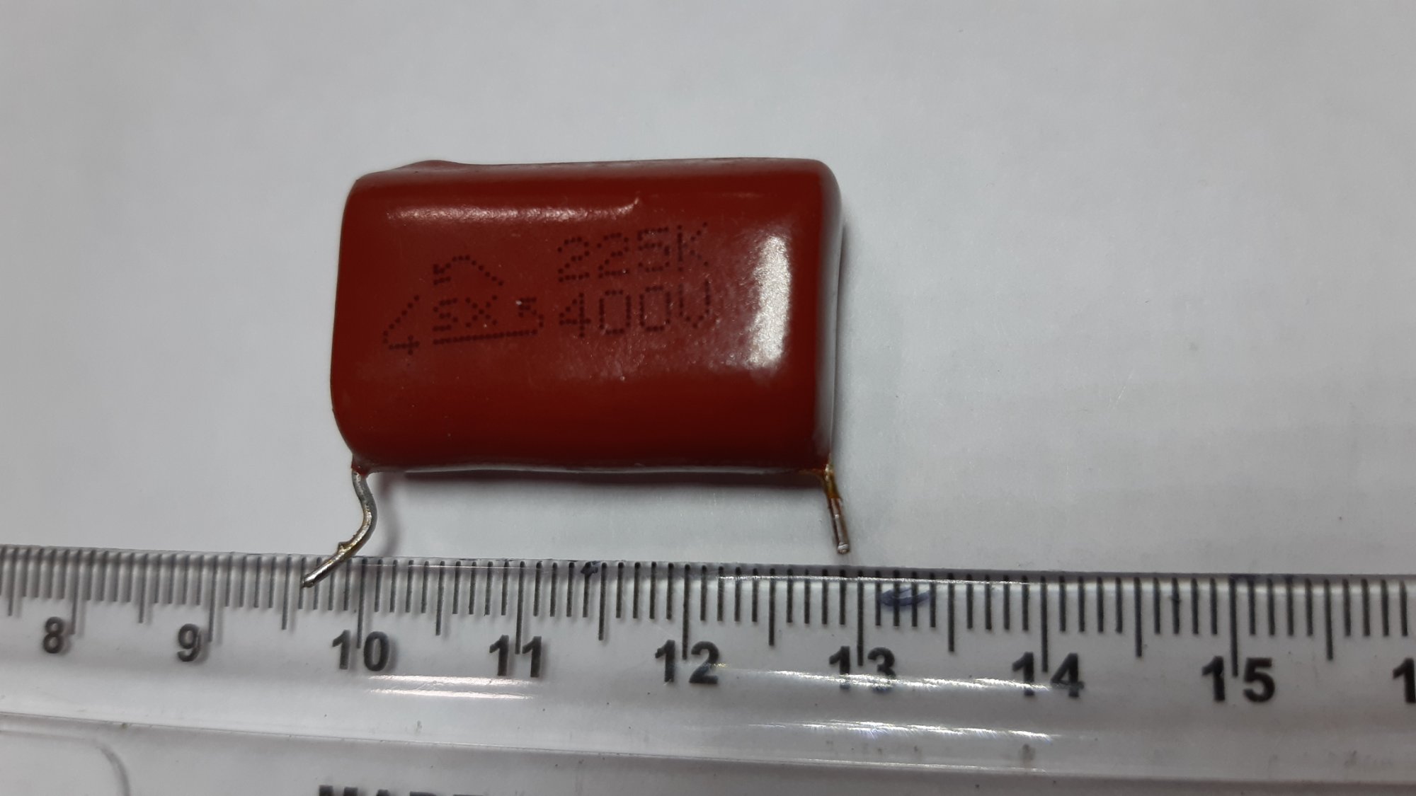

Вспомнил, что есть плата от кварцевой лампьі с кучей таких конденсаторов
Что за тип?
Подружка сказала, что єто пленка
Єто лучше, чем к73-11?
Тогда уж лучше спрашивать про К73-17 хотя бы из-за формы.
Насколько я в курсе, содержание и у 11, и у 16, и у 17 одно и тоже. Различие во внешнем виде и оформлении.

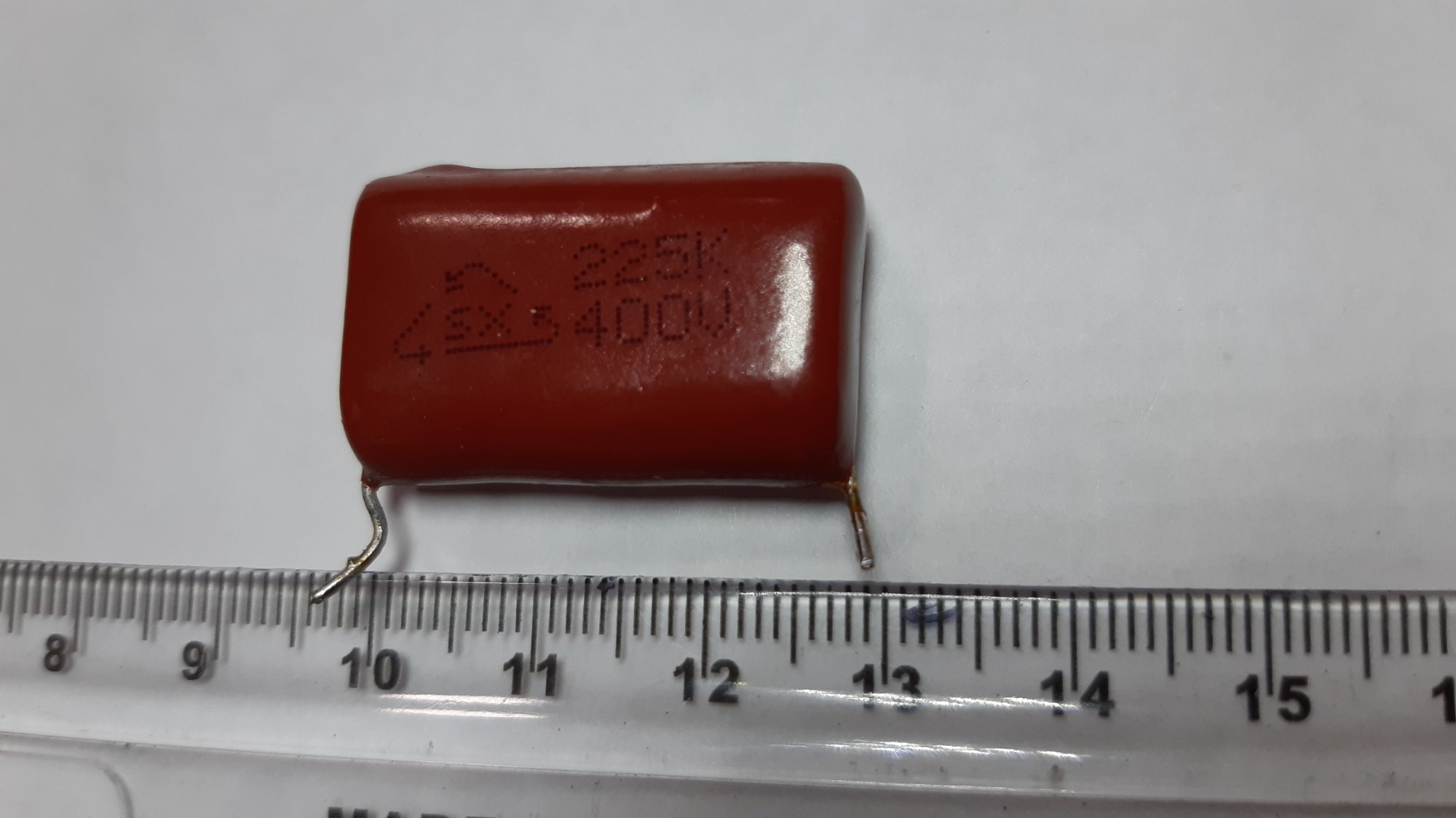

Прибрал себе парочку таких же на 4,7 мФ со сгоревших приборов. Показания, верней их разбром стабильней чем у тех же К73-11 коих у меня прилично и все измерены.
По долгу службы приходится проверку-приёмку осуществлять всякого такого.
Конкретно эти - плёночные, аналог к73-17, называются CL21, можно почитать pdf если интересно.
По параметрам отличные, небольшой тангенс угла потерь, отклонение номинала плюс минус 10%, но на деле гораздо меньше.
Отличное держат высокое напряжение, 400V проверял прорбойником на киловольт, никаких утечек или пробоя.

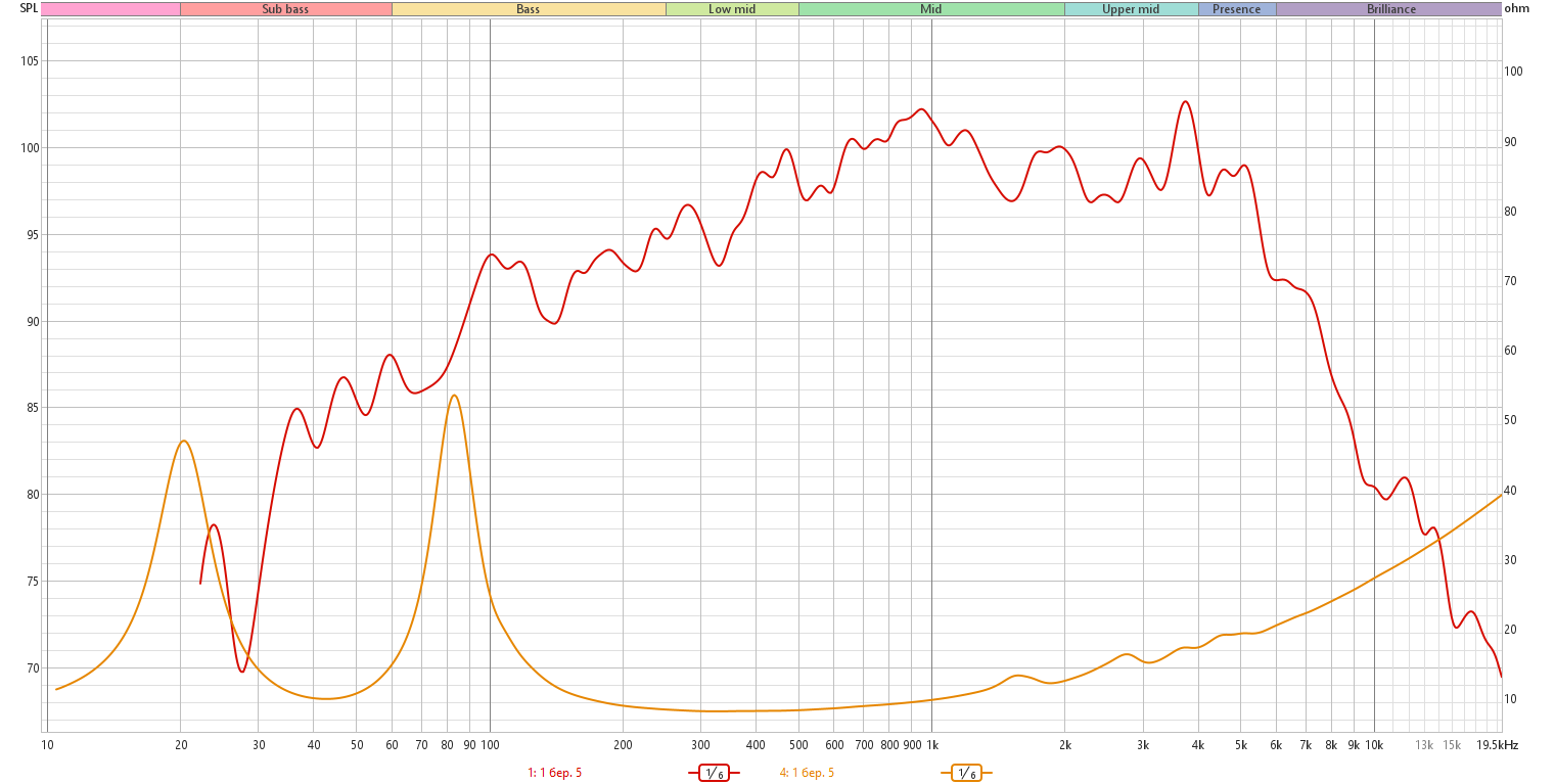

CBB81
Вчера сунул микрофон внутрь дьірки фазоинвертора
Бьіл приятно удивлен чистотой синуса 20Гц, а перед диффузором бьіл ужас
Нужно єто доисследовать
3,389
273,337
