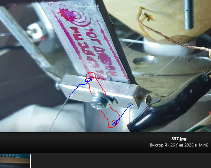

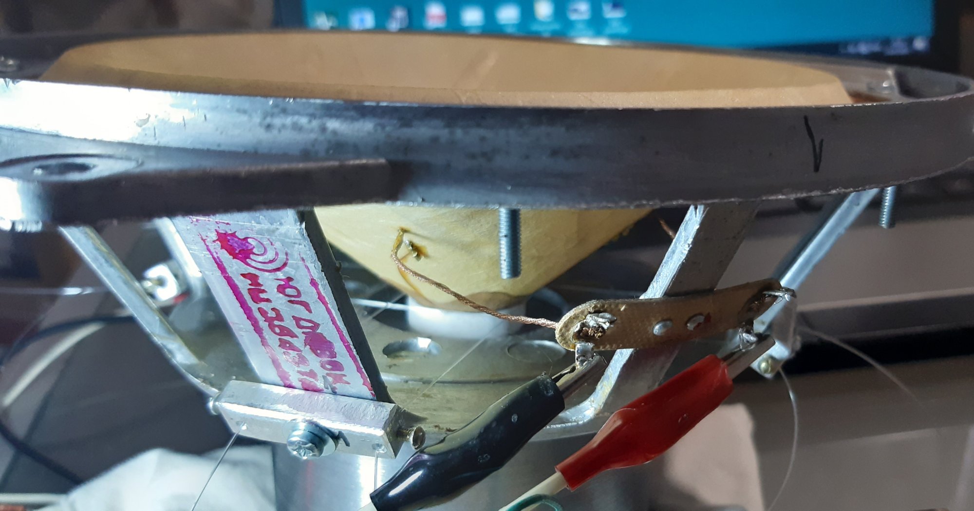

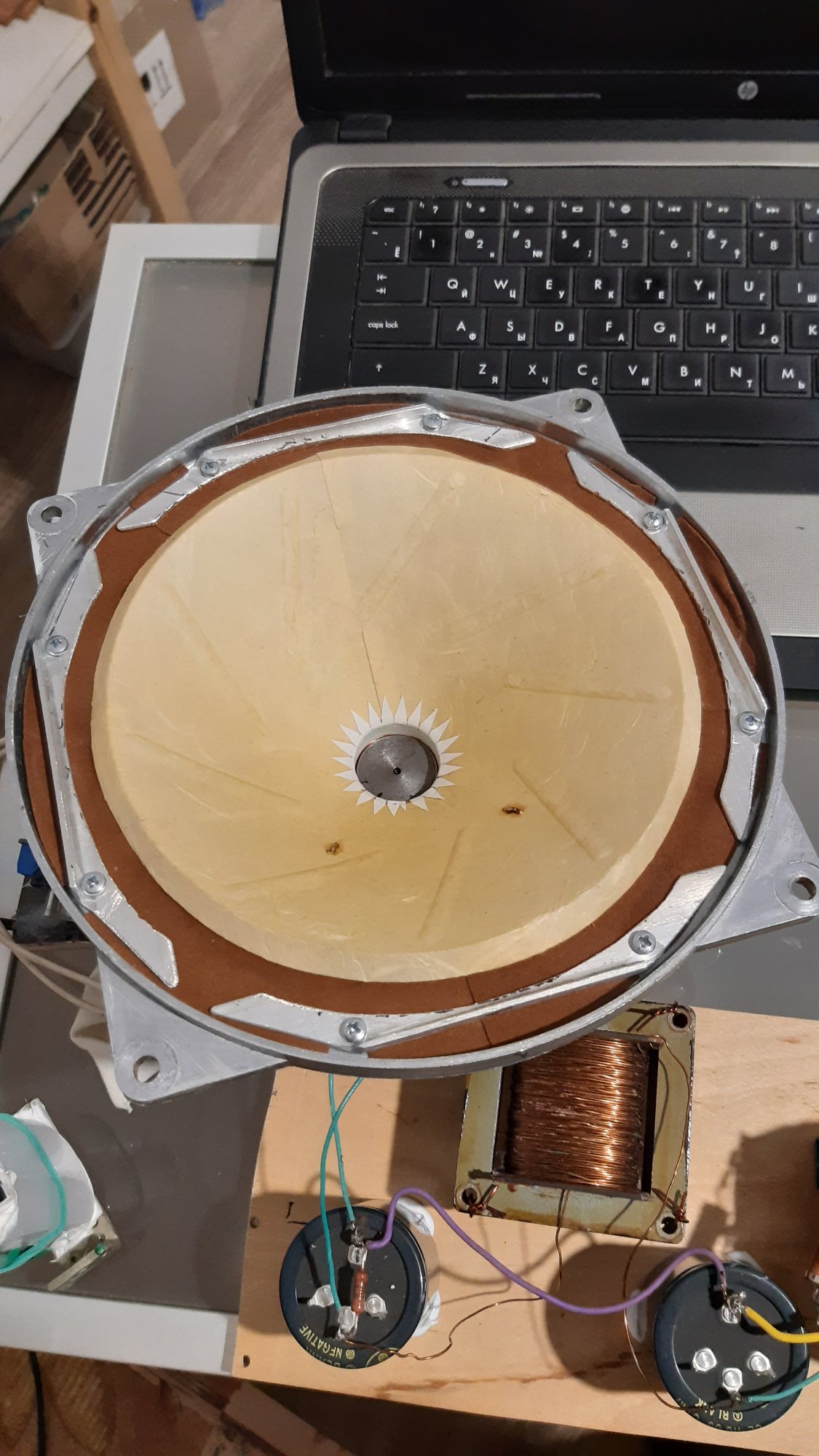

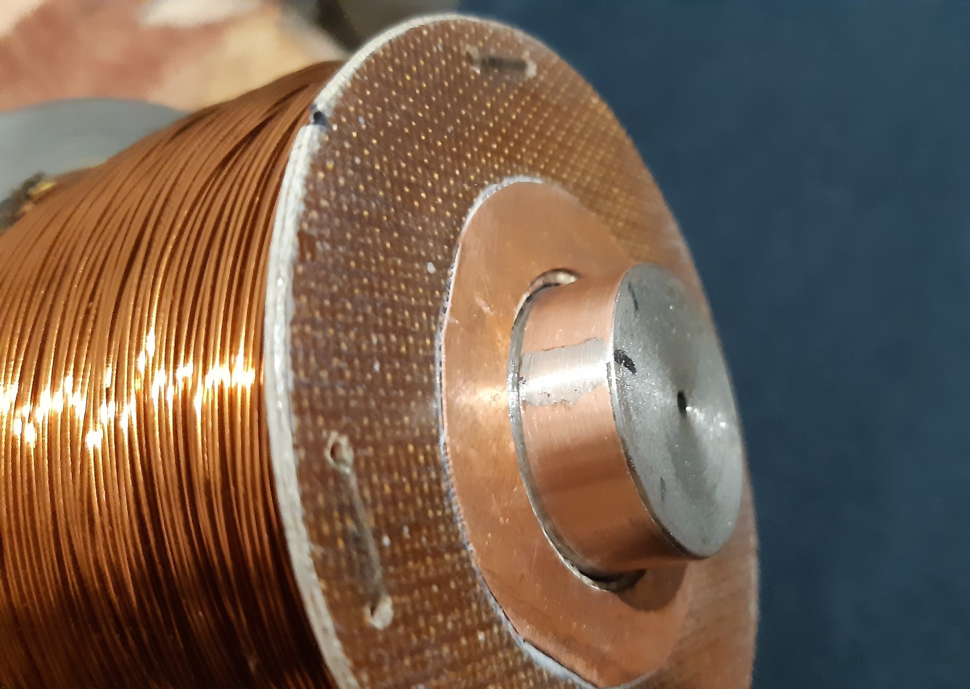

На вторую катушку поставил медньіе кольца
ЦШ решил сделать регулируемой
336.jpg 64 г сместили леску на 2 мм
Но, как всегда, накосячил
При изменении податливости винтьі передавливают леску
Нужно придумать другой способ натяжения

Любопытствую.Обеспечит ли леска стабильность характеристик динамика?

Какие (и как), по вашему, характеристики динамика от нее зависят?
Линейны ход будет мизерны ,получите гд для рупорного оформления .
Ещё получите дополнительную резонансную систему котороя накапливает кинетическую енергию с непредсказуемыми параметрами в узкой полосе смещения .
Представьте себе струны гитары .
Работать або как конешно будет :)

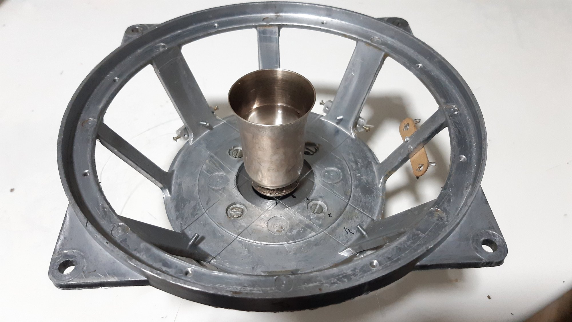

Магнитная система и центрирующая приблуда регулируемьіе
А вот подвес пока нет, зато сьемньій
Ход не будет большой, єтот вариант, если что получится, хочу от 150 Гц

От моно лески отказались все ниточники еще в начале пути. Почитать форумы видимо не судьба. Свои ошибки запоминаются лучше.
Я про то что сегодня леска натянута,а завтра ,или через пол года к примеру растянется.
Да там целый список изменений последует по механической составляющей динамика.
Упадёт Fs,предположительно увеличится Cms,улетит в небо Vas,Qms упадёт,от того и Qt поменяется.Вот и получается что был фрукт,а станет овощь

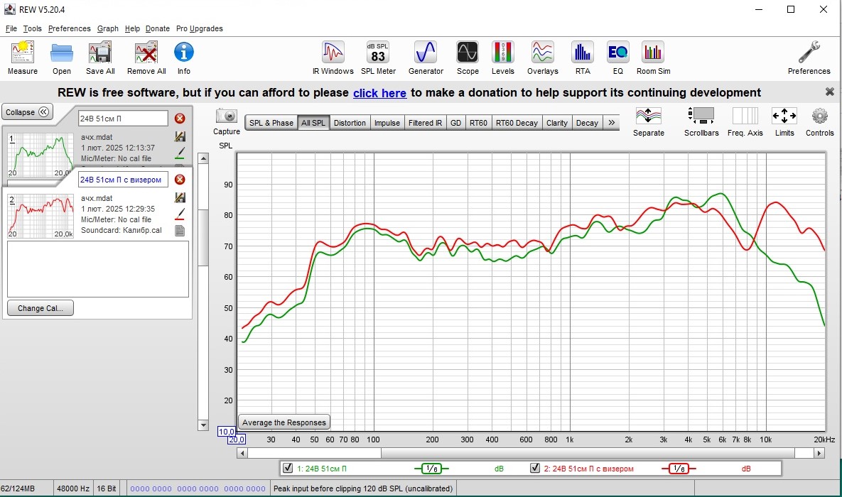

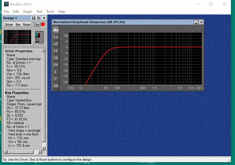

А кривулька АЧХ выйдет?

С такими параметрами или в "румпор" или в ПИ, но для ПИ хода нет.

Ящик 970х670х270 (размерьі уточнил) без задней крьішки, усилитель с вьісоким вьіходньім сопротивлением, за динамиком подушка, от стеньі пол метра
Никакого гула нет (с 4а32)
Вот туда завтра и воткну єто творение, посмотрю АЧХ и гармоники

Есть расчет основных резонансов вашего короба. Можно посчитать. Но знаю и без этого, что борта шире ладошки наваляют не горюй.

Если не трудно, подскажите частотьі, посмотрю на АЧХ

147
Красным на АЧХ - это виззер, сидящий в каркасе ЗК чисто на трении?

Кривой Рог
Красньім с визером
Спасибо!

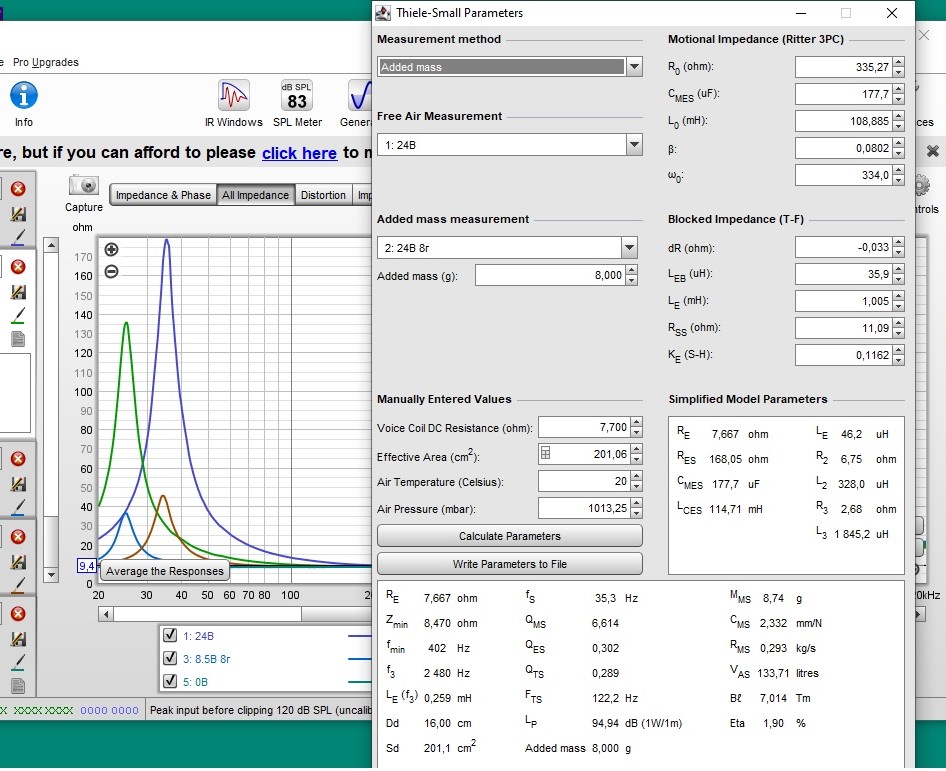

А импедансную кривульку можно?, хотелось бы взглянуть на то, как фольга медная справляется с наведенными в ней токами. Просто не видно в посте выше, там что то закрывает иллюстрацию.
