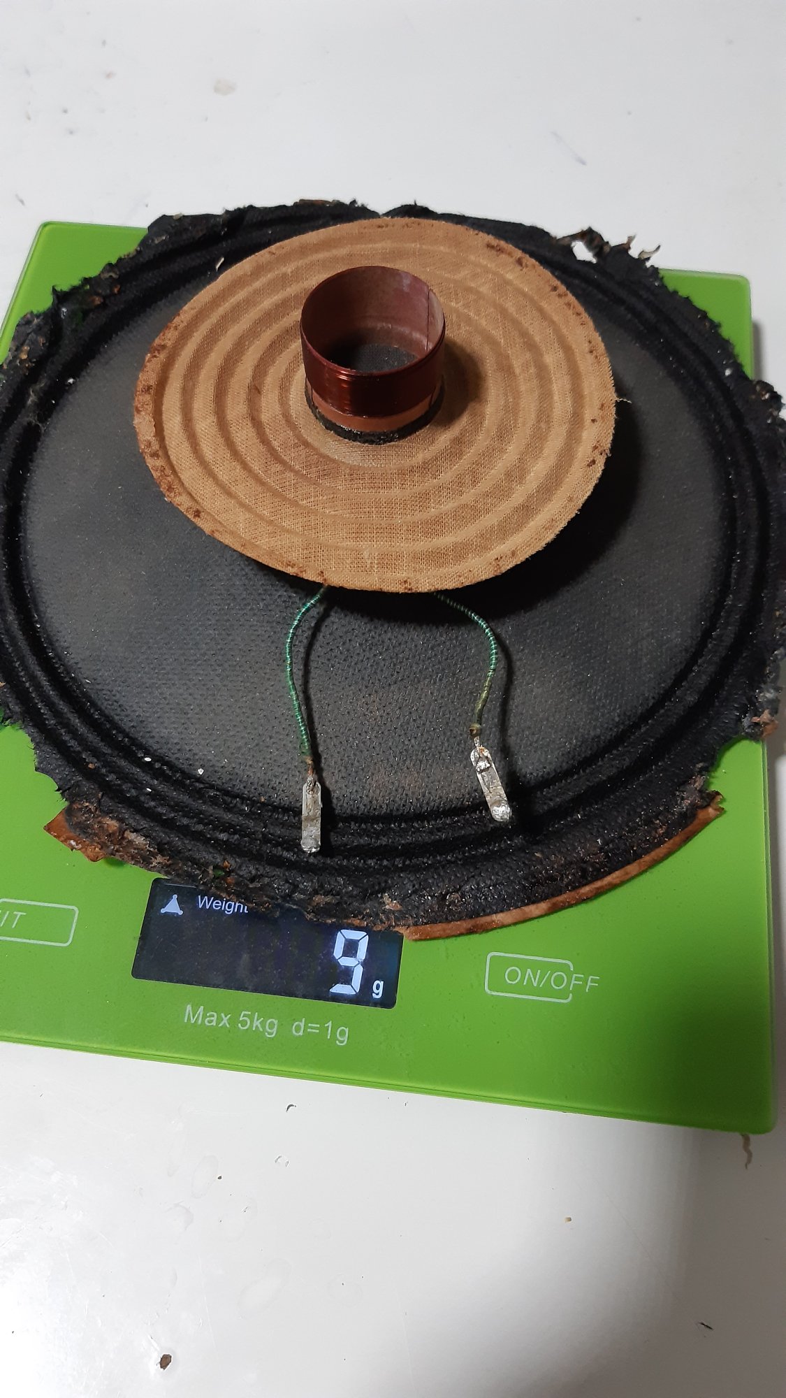

Но прежде желательно знать, какая нужна податливость
Есть динамик, корзина вроде подходящая, можно пустить на опьітьі
Вечером замочу
Посмотреть вложение 124295Посмотреть вложение 124296Посмотреть вложение 124297

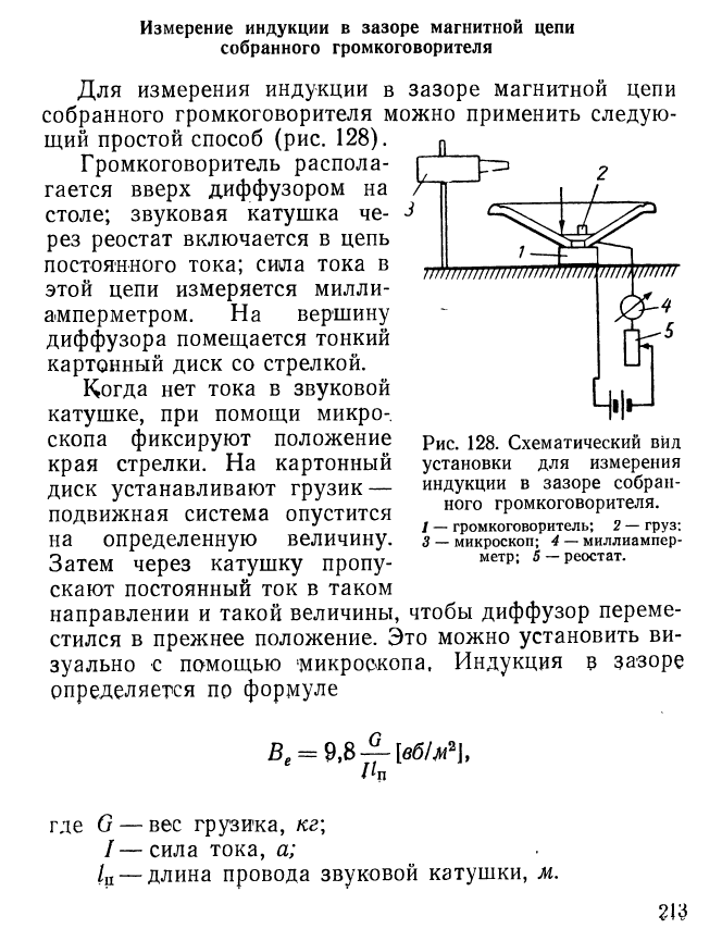

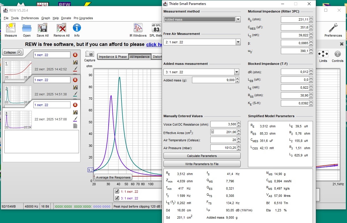

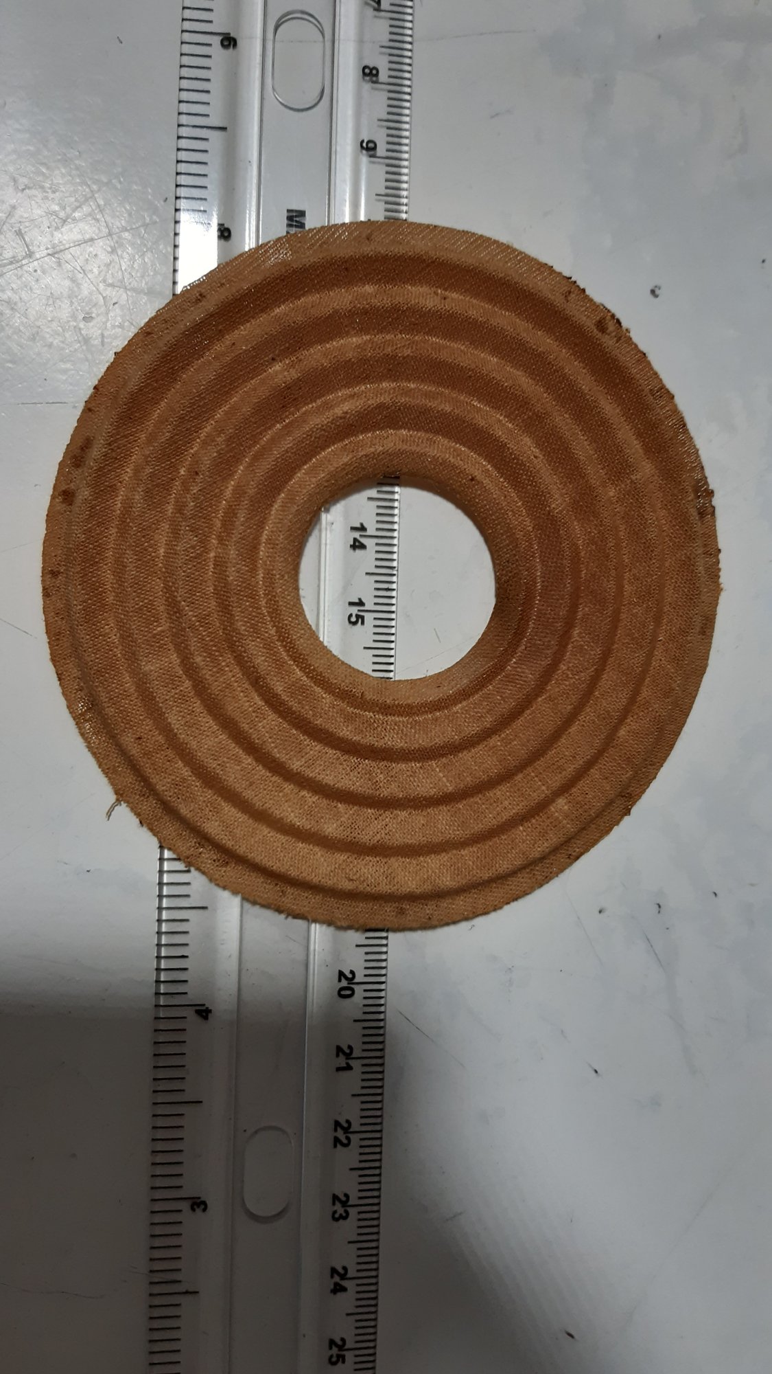

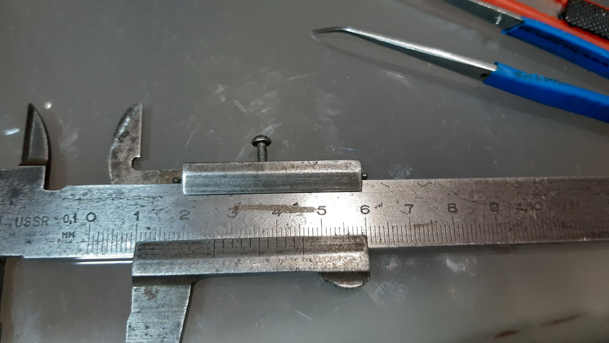

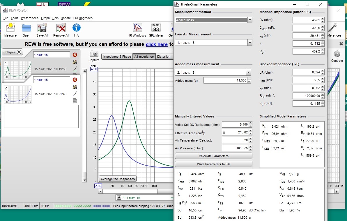

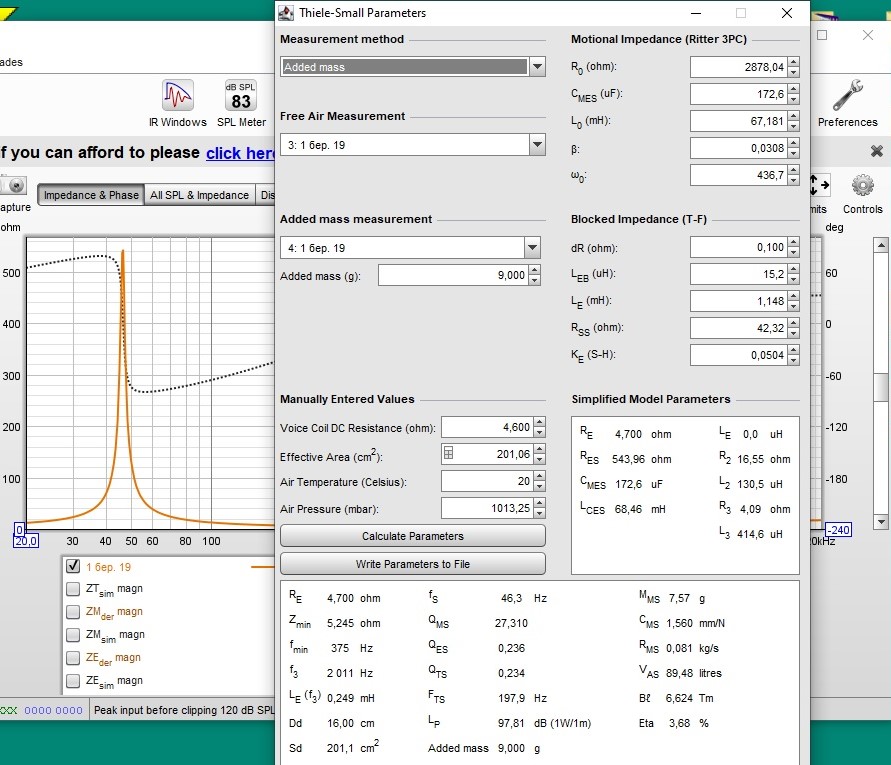

Масса подвижки около 9г, катушка длинная, 10.5 мм, ЦШ очень мягкая, фланец 5 мм, зазор около 1 мм
Витков насчитал 47+41
Интересно, какая индукция в зазоре, если BL показьівает 4.77

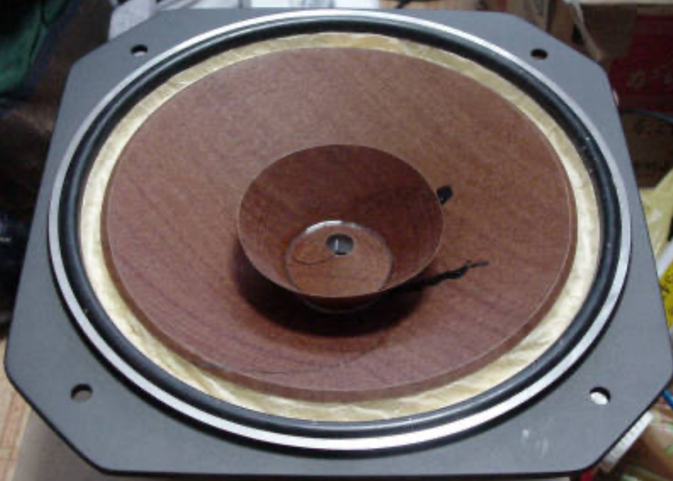

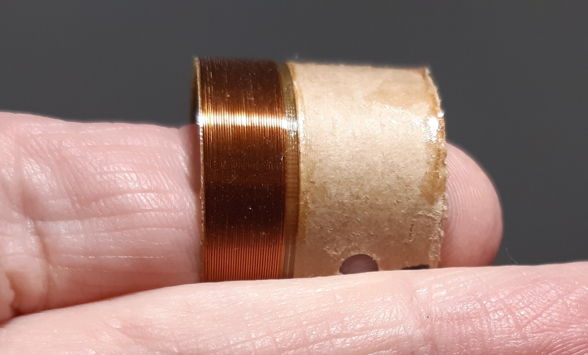

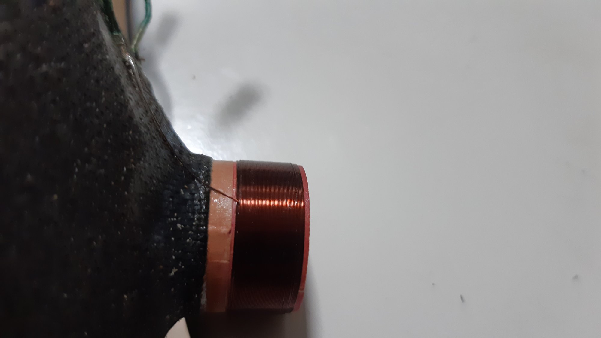

В воскресенье подготовил корзину, отмотал треть катушки, подрезал ЦШ, катушку приклеил к диффузору БФ-2
Вчера перед тем, как собрать и измерить/послушать, решил чуть закрепить клей
Сунул в духовку на 30 мин 100 град
И все испортил
Клей ужал шейку каркаса и пришлось все разбирать
Сделал новую катушку
Теперь не знаю, чем приклеить катушку к диффузору
И все испортил
Таки сушат в термошкафу на оправке.
Хорошо, что не в микроволновке решил посушить.

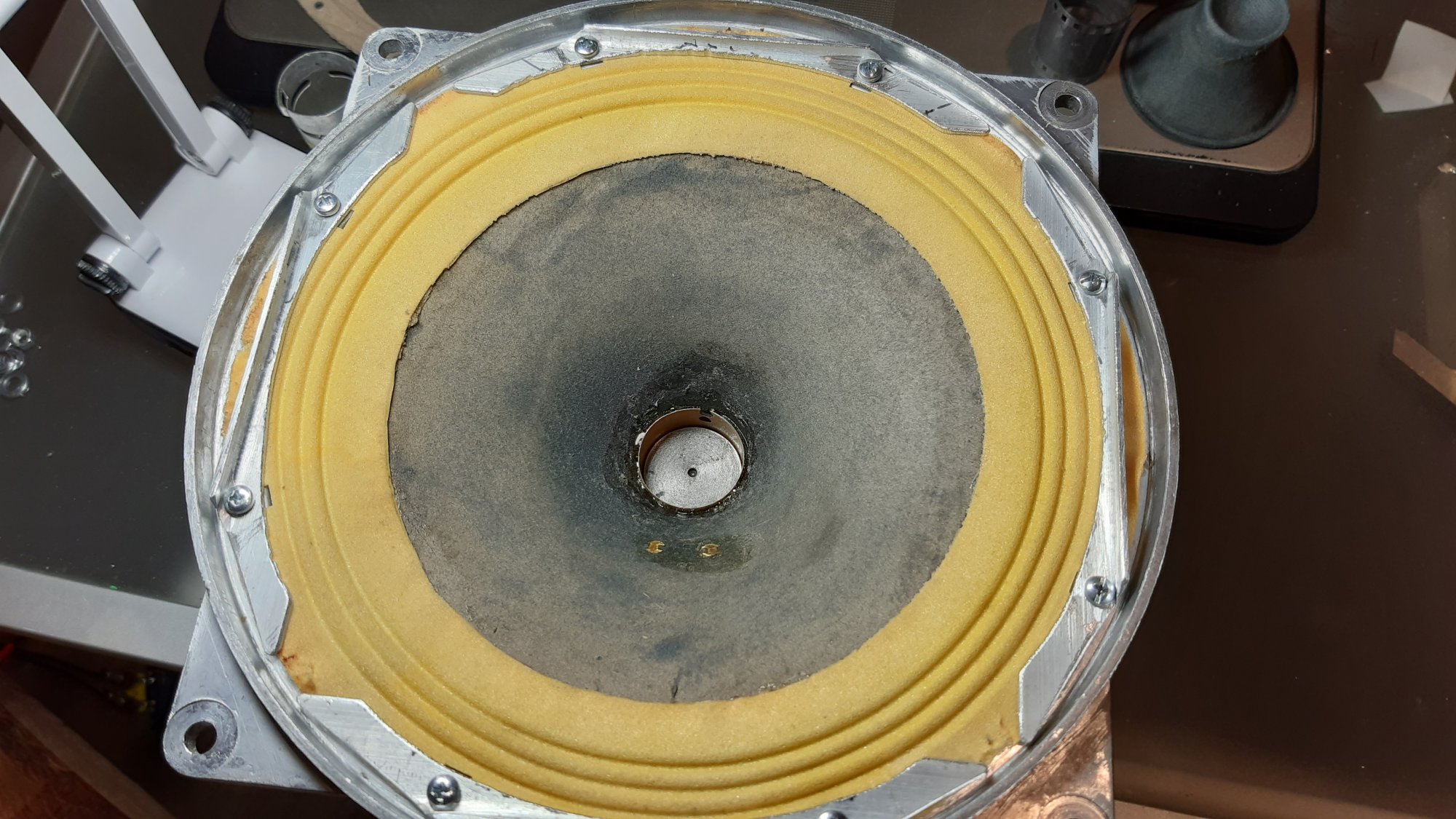

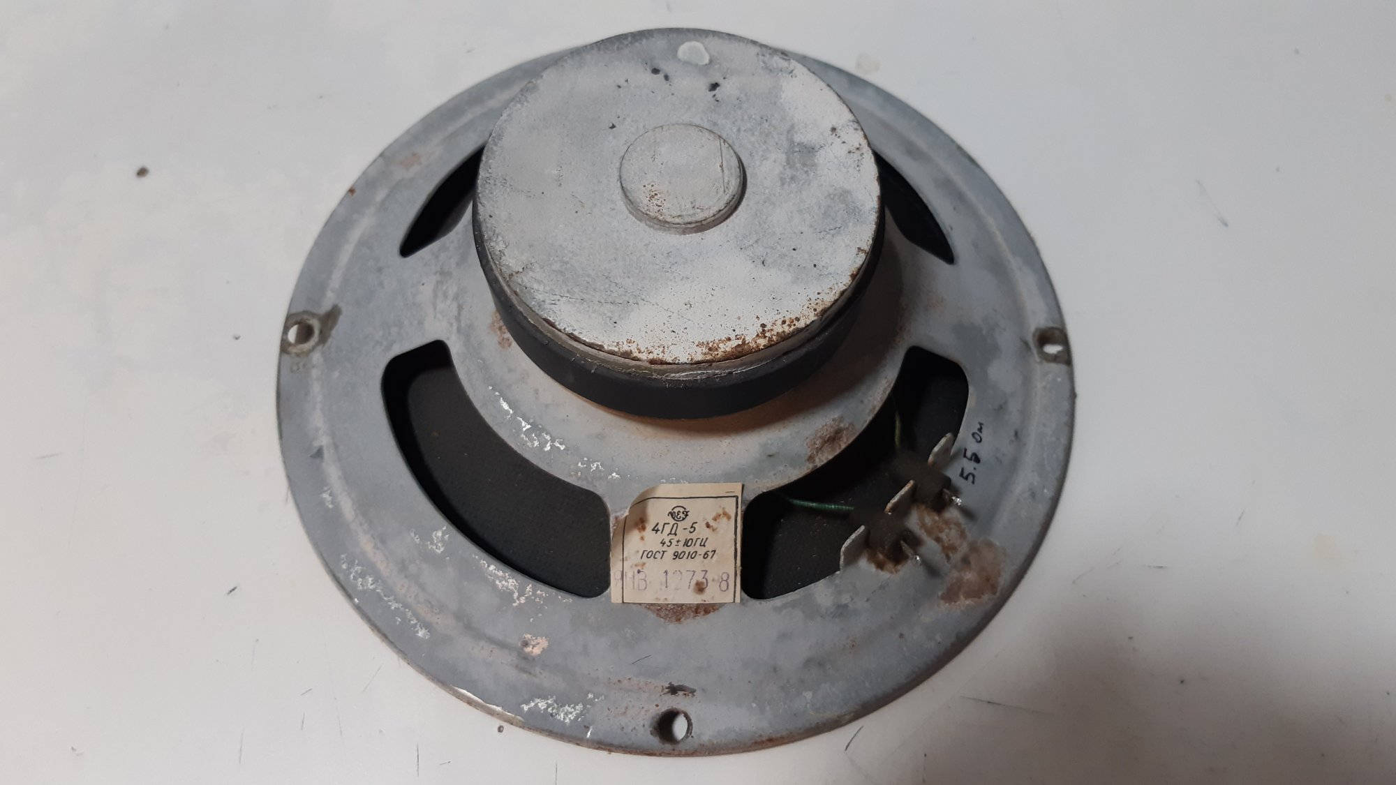

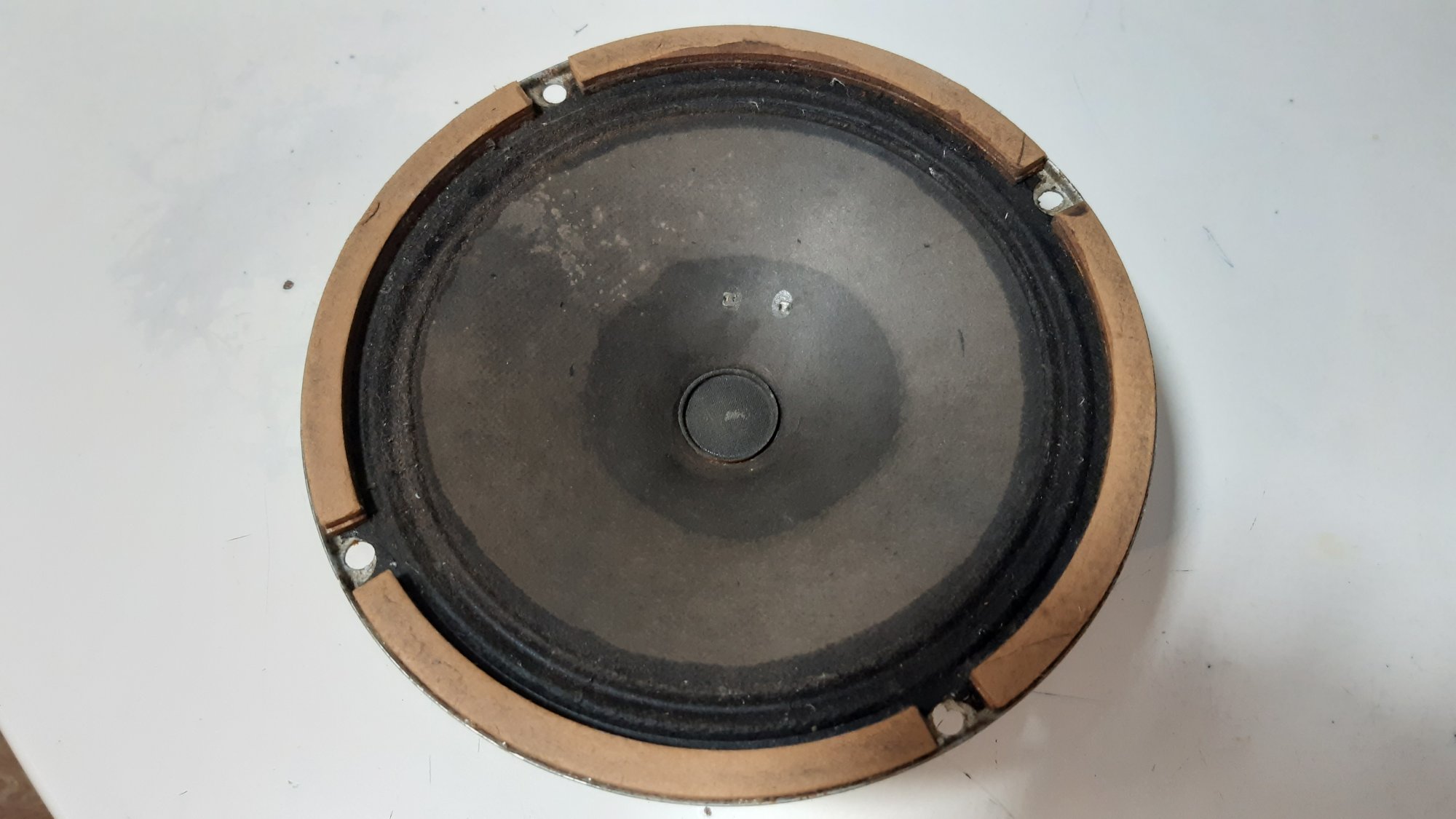

Очередная забава
Купил на рьінке 10гдш, не дорого, после "ремонта"
У продавца бьіл основной аргумент : "не затирает"
Измерил: чувствительность 81 дБ_shok_ (но действительно, не затирает)
Разобрал, оказалось заводской брак, магнит в МС бьіл приклеен с радиальньім смещением (ничего, покупал ради корзиньі)
Диффузор с поролоновьім подвесом оказались ничего так, катушка бьіла подгорелая
Взял новую катушку, отмотал часть витков
Собрал

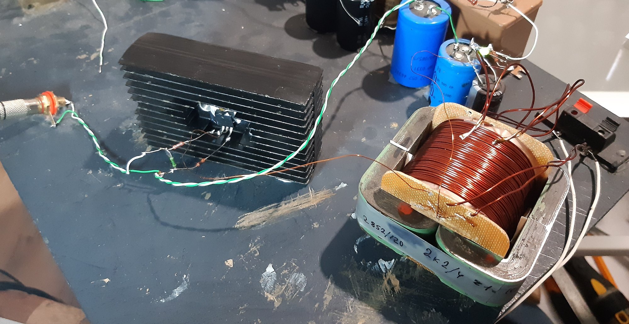

Сунул в ящик 22 литра, специально мотанул трансик
Александр Бокарев, недавно в какой-то теме мелькнуло, что вьі єкспериментируете с DN2540
Соберите так (на фото все видно), послушайте с ширикомsmile_6 (170 В, 65мА)

Очередная забава
Разобрал, оказалось заводской брак, магнит в МС приклеен с радиальньім смещением (ничего, покупал ради корзиньі)
Соберите так, послушайте с ширикомsmile_6 (170 В, 65мА)
Эээ. Нет .У меня другой штопор, виток номер 3. JLH на Ge , стабильный к нагреву и гуляниям забортной Т.

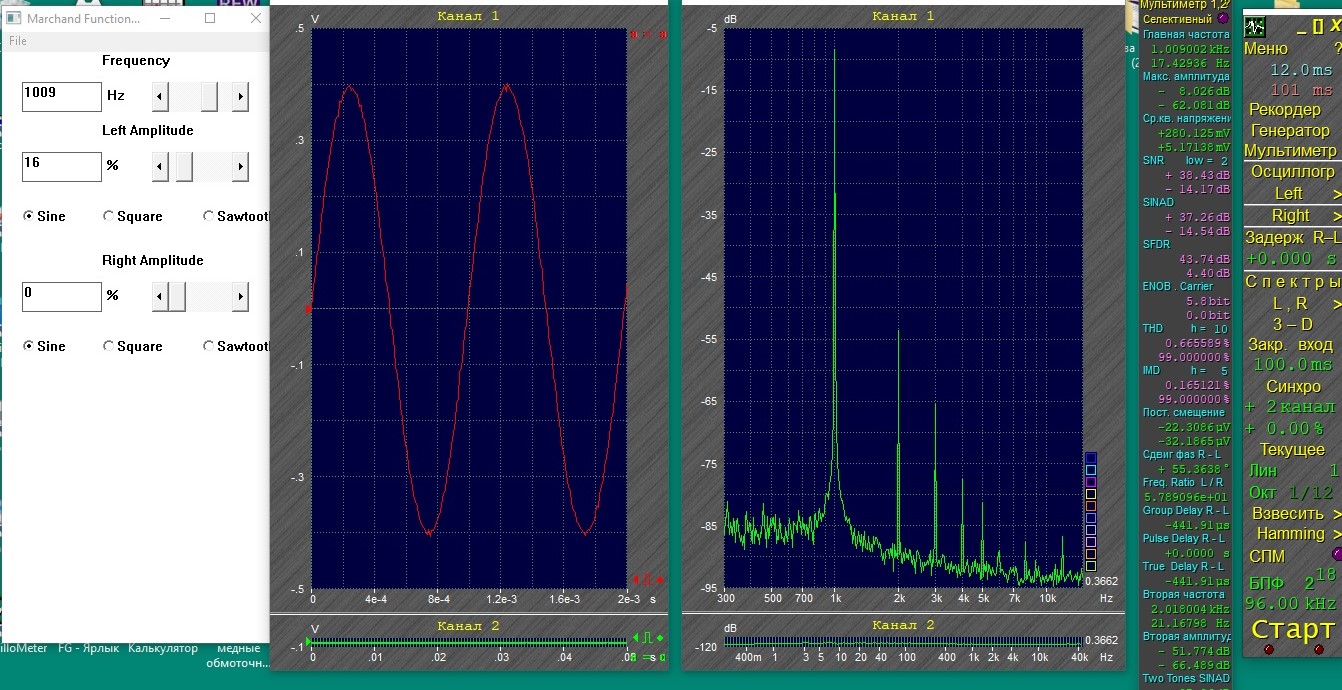

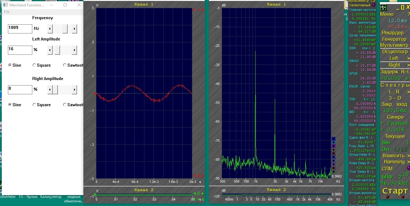

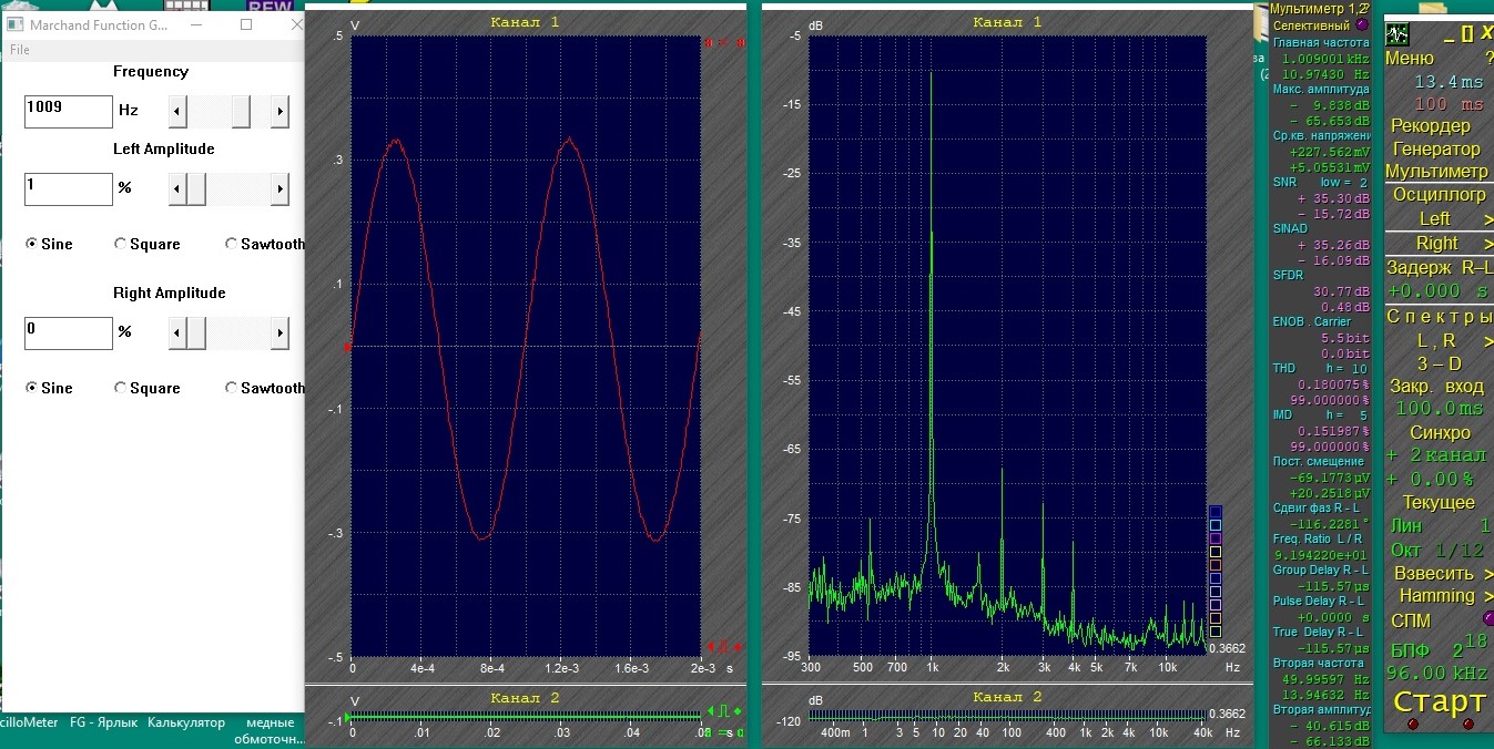

Очередная заморочка
Звук из динамика есть без питания єлектромагнита:unsure:
На єлектромагнит подал питание от батарейки 1.5 В
Поменял полярность от батарейки
Подал нормальное питание от БП
Поменял полярность
Почему при изменении полярности меняются гармоники?

Виктор =) вы уже ответили на этот вопрос , нужно лишь немного подумать о направлениях =)
Есть подозрение, что єто не єлектричество, а механика
Другой динамик в воздухе ведет себя иначе
Бл**ь, уже голова крУгом
Все из-за диффузора и подвеса

Страшную тайну открою тебе. Основная проблема всех динамиков - диффузор и подвес.

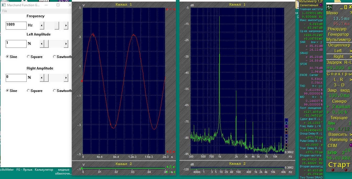

Очередной диффузор и своя катушка
Чувствительность вьіросла
(чуть подкрутил и заменил таблицу)

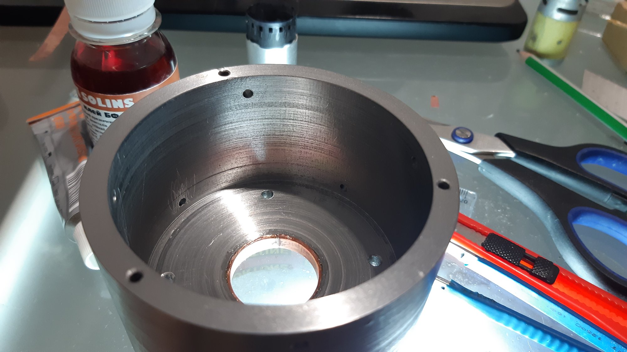

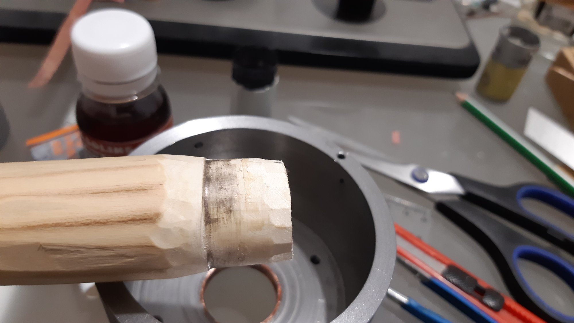

Продолжаю

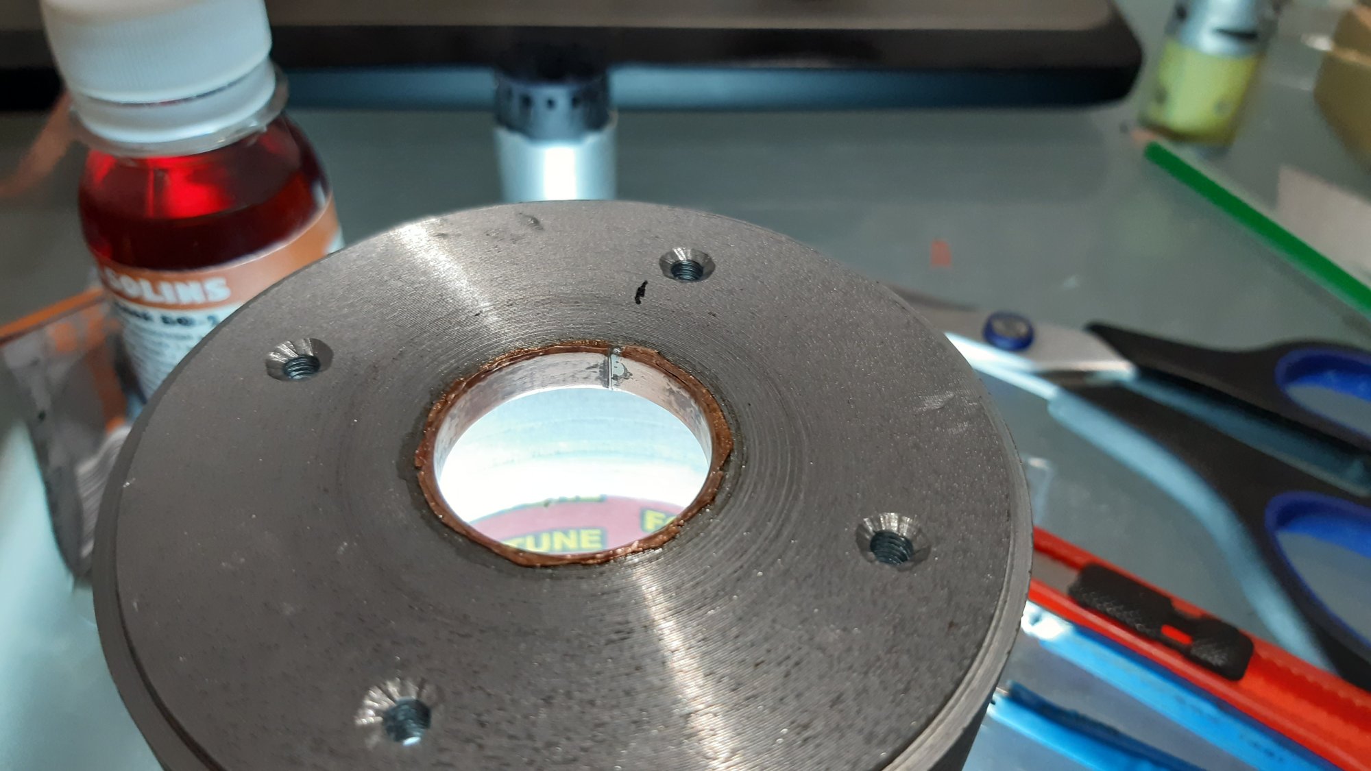

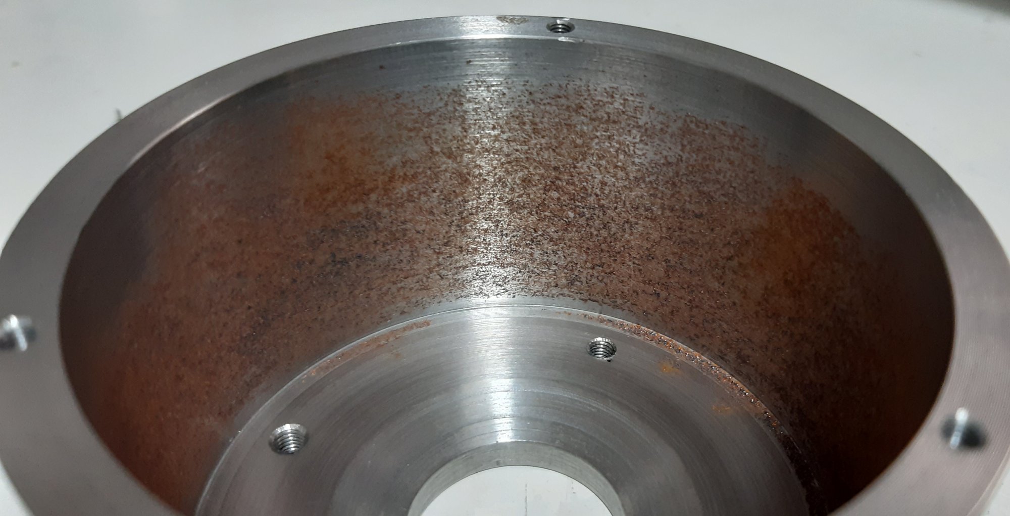

Решил обмеднить поверхность зазора на фланце
Почему интенсивная коррозия именно над обмоткой (прошло всего два месяца)?
6,294
8,449
278
Влажный и тёплый воздух внутри. Нагрев - остывание. Постоянные перемещения воздушных "потоков".

Может по периметру дьірок насверлить?
Дырки помогут, если есть зазоры между обмоткой и магнитопроводом для конвекции. Если все плотно, то и смысла нет.
Зачистить и обработать, лучше гальванически(цинк, никель).
Грунт+эмаль тоже пойдет.
Почему именно там? Потому что.
Не знаю....
Я всего лишь сделал предположение. Только влага может за такое короткое время на простом железе буйствовать. Катушка намотана без всякой химии, так что там может быть кроме влаги...
6,945
3,431
147
Наверняка там была бумажная изоляция катушки.
Контакт бумаги и стали - всегда быстрая коррозия, даже в относительно сухом воздухе.
Бумагу надо пропарафинить, или процерезинить.
То же самое при контакте стали, даже анодированной, с пленкой клея ПВА.

Сверху катушки ничего нет
Дьірки просверлил, медяшку накатал
