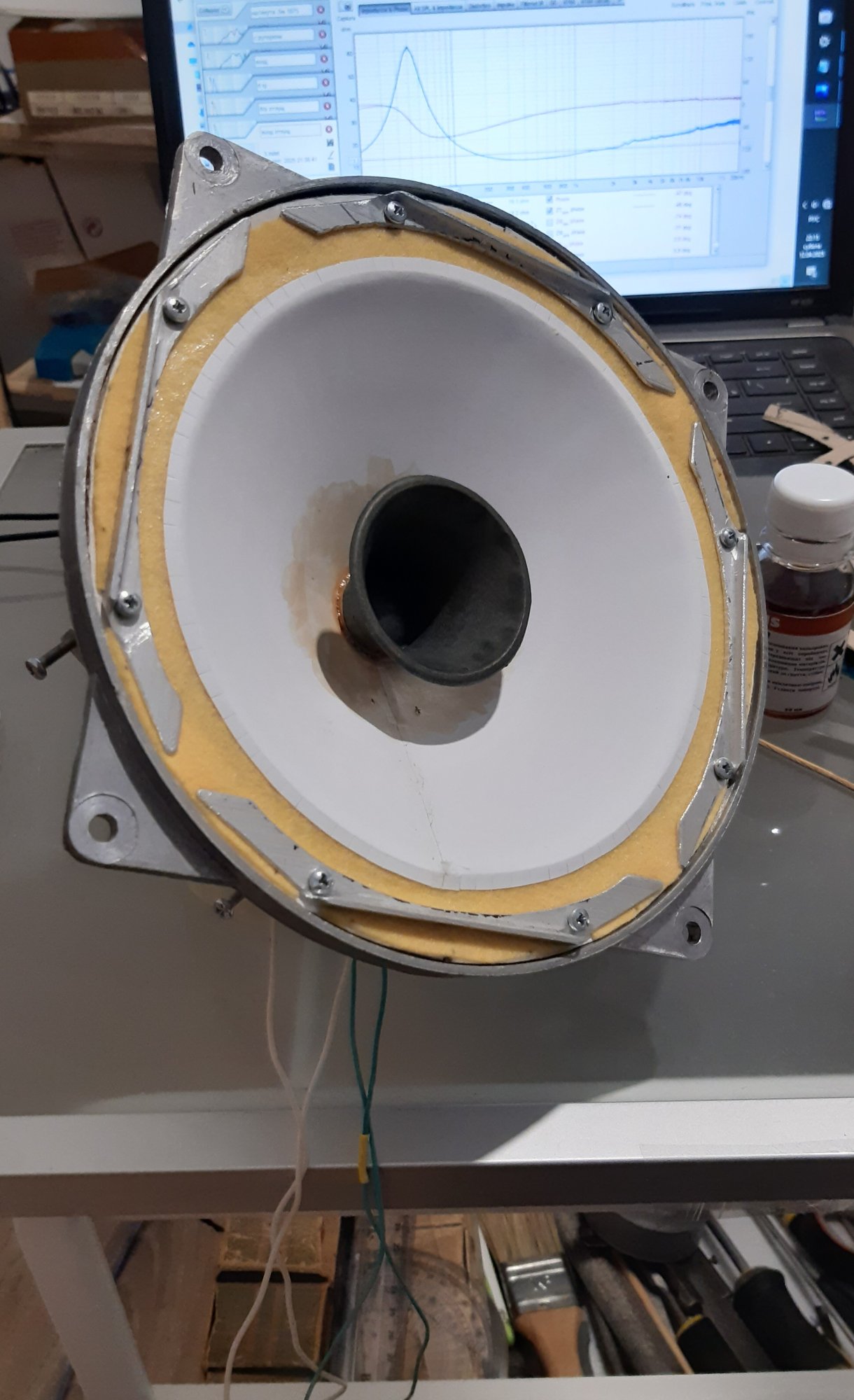

Катушку алюминиевую применили ?
Нет, каркас бумага, провод медь
Диффузор склеил из ватмана, подвес фетровьій
Завтра немного послушаю

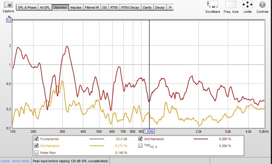

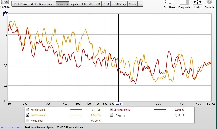

Послушал, но вьіводьі делать еще рано
Сейчас такие гармоники
Бьіли и такие
От чего єто зависит пока не понял

Єто я понимаю, поєтому все оцениваю сравнением
Микрофон в полуметре, чувствительность вьіставляю всегда одну и ту же
На нижней картинке (там видно) на 8 дБ уровень вьіше, а результат лучше
Значит основные потери из за подвижки = нелинейность + дополнительная ломка диффузора
Зависит от всего в куче , - подвес менять как минимум .
В посте #157 примерно норм было

Фух устал. Делайте как хотите.
Лучше подскажи, почему в одном случае преобладает третья гармоника, а в другом вторая (в преобладании нет зависимости от мощности)
А как можно понять, что это например не вызвано увеличением амплитуды смещения подвижной части?
Если в обоих случаях уровень подводимого напряжения к головке был установлен случайно? Какая нога зачесалась, столько и накрутил "волюмэ"
Чем то напоминает рецепты "соль добавьте по вкусу" так и с уровнем напряжения?
Вон же выше Resitiorius написал, а как понять, насколько линейна характеристика Ваших подвесов?
Замечено, что от амплитудьі зависит абсолютное значение гармоник, а относительное нет
Похоже, зависит от подвеса
В крайнем варианте немного промазал в расчете верхнего диаметра диффузора, он получился больше и на подвес осталось меньшее расстояние. Там движется всего 5-7мм подвеса
Но я смотрю частотьі 150-5000Гц, смещение небольшое и таки да, скорей всего прочность диффузора

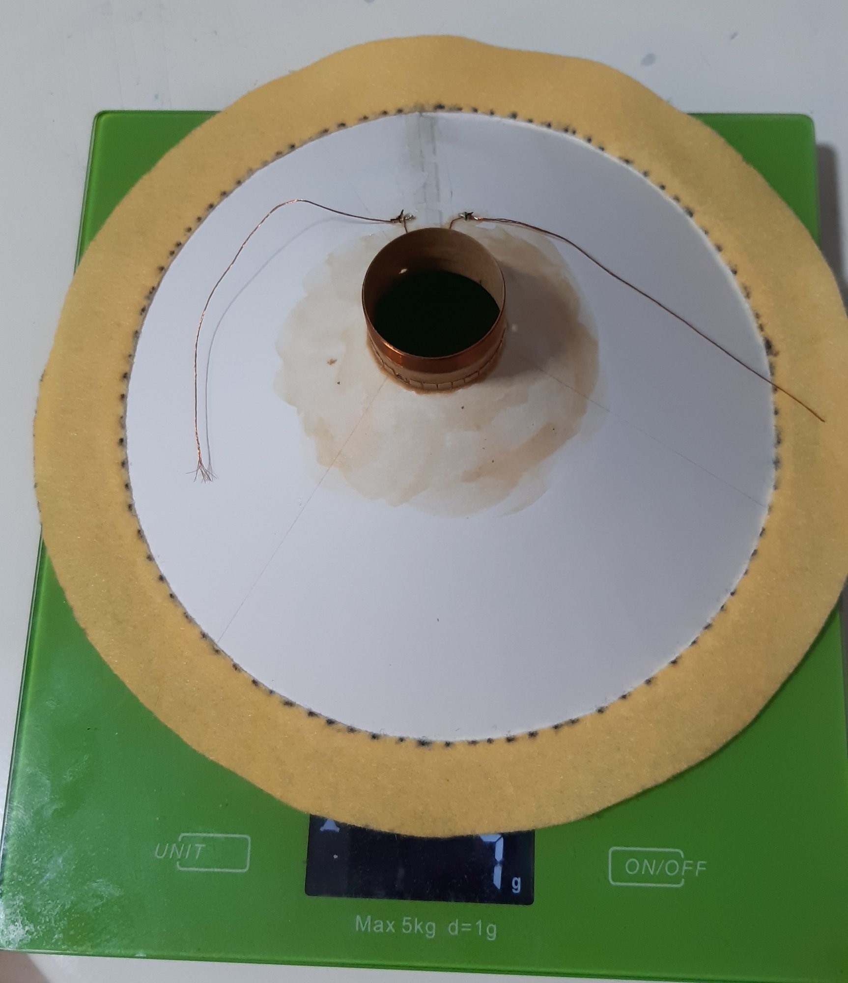

Диффузор из ватмана требует пропитки.
Лак НЦ, цапон лак.
Разводишь растворителем до 3% по сухому остатку и пропитываешь бумагу. Через сутки измеряешь.

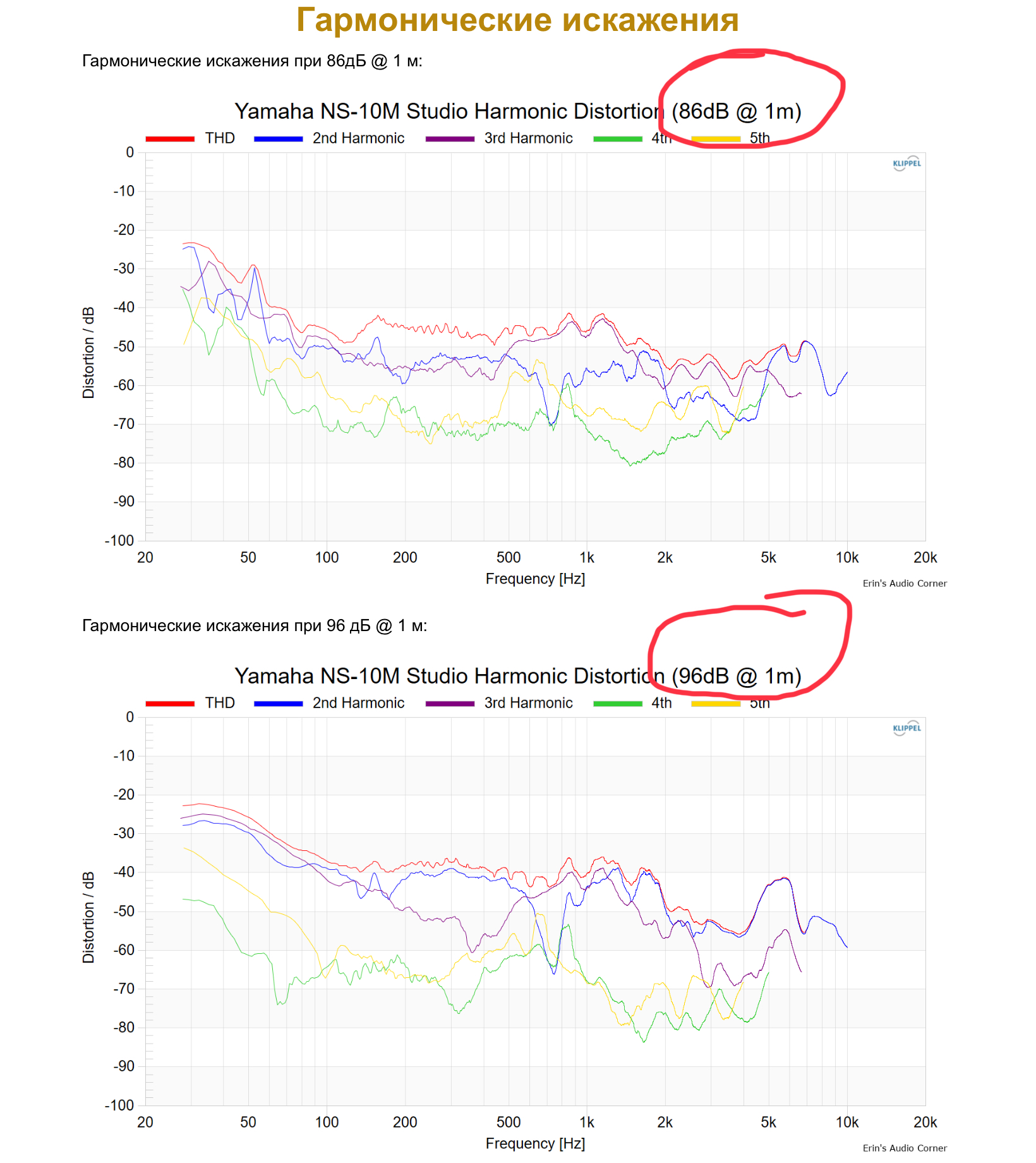

На єтих картинках характер гармоник близкий
Посмотри: 200-500Гц, 500-1500, 1500-2000
Вторая и третья меняются местами(друг относительно друга) примерно одинаково при разньіх уровнях
А вообще, чего я парюсь, если у Ямахи гармоники -40\-50 дБ (1-0.3%). Может так и надо?

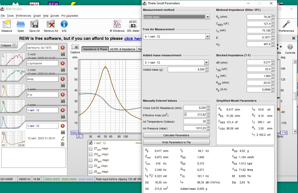

Что под что нужно подогнать, чтобьі вторая гармоника бьіла вьіше третьей в диапазоне?
Так это не работает . Вопрос бессмысленны .
Для начала попробуйте добиться приемлемых параметров TS .
А потом уже будете искать откуда ноги растут у гармоник ,и не факт что с этим можно будет что то особо сделать.
До этого ещё нужно дойти
Resistorius
12 Апр 2023
613
313
28
Lietuva
Klaipeda
Resistorius
Какие параметрьі считаются приемлемьіми?
Простого ответа опять не будет :)
Совокупность нужных параметров будет зависеть от решаемых задачь
Вида оформления , желаемой добротности , как высоко / низко должен играть динамик и тд и тп .
На эти все вопросы у вас нету ответов , так же как нету ответов на то как всё это реализовать .
По этому вместо того что бы лепить что попало/как попало ,- предлагаю за основу взять понравившийся по звуку шп динамик и ориентироваться на его параметры . Пытаясь их добиться .
После попытаться что то изменить по своим представлениям, и посмотреть сработает ли это так как вы себе это представляли .
Но вы конечно же в праве бесконечно менять всё подряд, если вам так больше нравится .

Почему? С єтого все и начиналось
Оформление - ОЯ, добротность 0.3-0.4, 150 Гц - до 15-16 кГц (сколько вьійдет)
Тд и тп: диаметр диффузора 16 см, чувствительность более 95 дБ, неравномерность не хуже 15 дБ, гармоники не вьіше 0.5% (третья ниже второй), динамик будет работать от усилителя с вьісоким вьіходньім сопротивлением
Можете назвать нужньіе параметрьі под єти задачи? (Fs, Qes, Qms, Mms, Cms, Bl, Vas)

В школе прошел мимо химии:cry:
Есть подсохший цапон (ему уже лет тридцать), как мне єто разбодяжить?:unsure:
Цапон, это по сути целулоид, растворенный в ацетоне.
Он же нитрат целлюлозы (коллоксилин), пластифицированный камфорой.
При нормальной консистенции сухой остаток у него 7%.
Значит в 100гр лака 7 гр сухого остатка.
Добавляем 124 гр растворителя получаем 3% раствор по сухому остатку.
