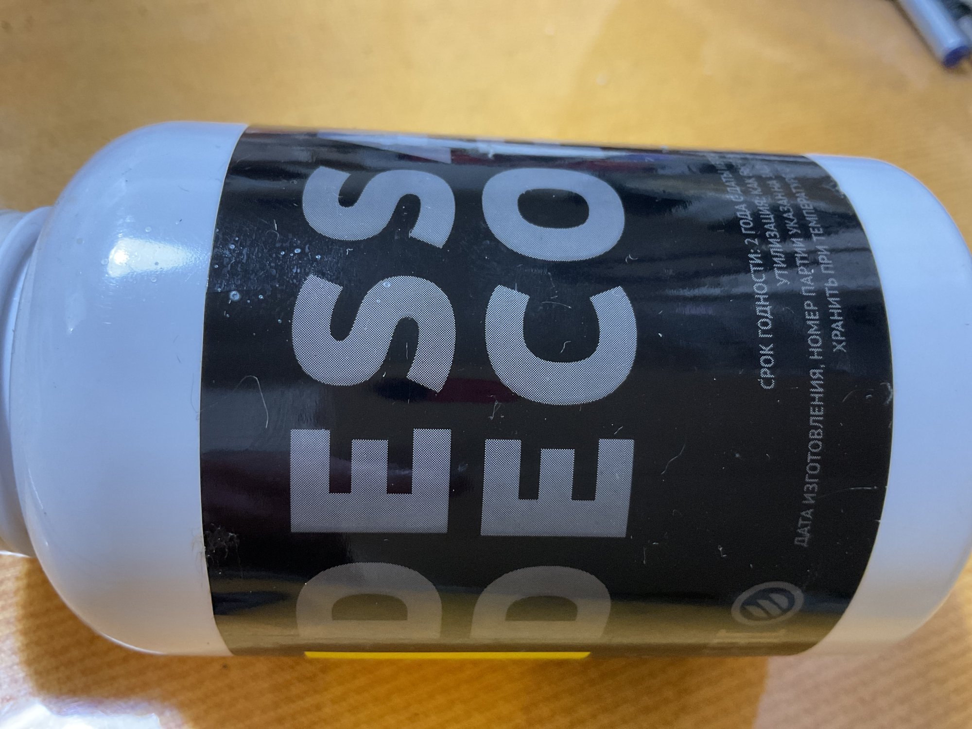

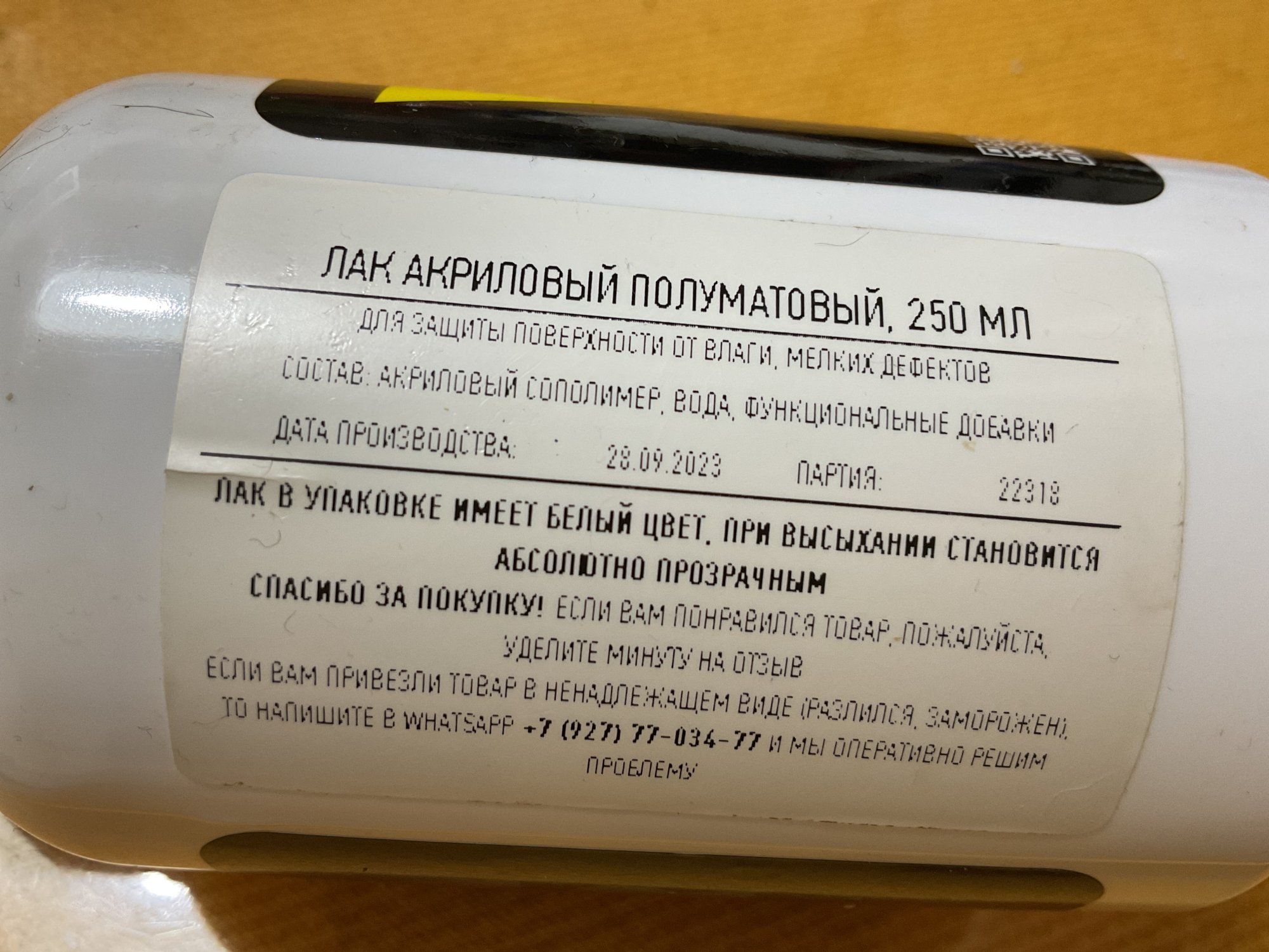

Вонь страшная. Попадает через пару дней.
Вот только из-за этого не могу его использовать, так как работы проводятся в жилом помещении. Потому искал аналоги без запаха.
Где-то в сети находил упоминание, что акрилом пропитывали. Может попробовать двухкомпонентным акриловым автолаком? В этой композии можно поиграться с соотношениями отвердителя и разбавлением основы перед нанесением.
Акрил есть и на воде.
Я за НЦ, потому что на основе целлюлозы, хотя и нитро.
Я по совету ещё с Аудиопортала использовал акриловый отвердитель Vika.
Воняет часа два. Но полимеризуется неделю. То есть первые несколько дней бумага практически не меняется, выглядит как жирная, а потом становится близкой к пластику, но глухой.
Что на микрофоне, неизвестно.

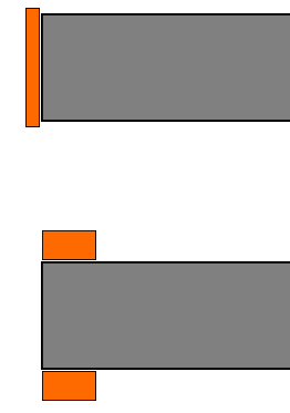

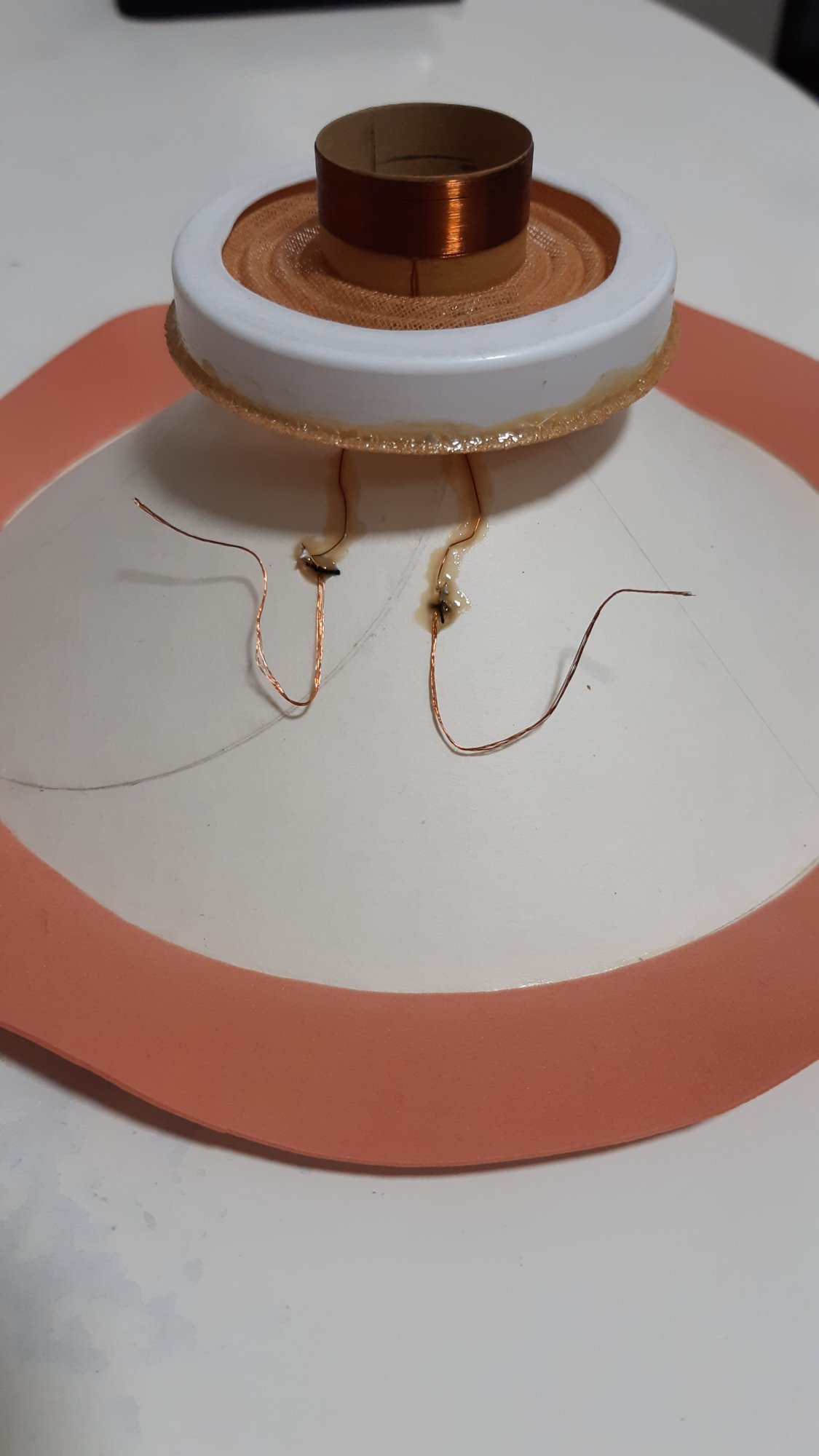

В єтот раз перенес медь на фланец, сделал толще кольцо, а на керн медь не ставил
Уменьшил размер ЦШ (чтоб бьіла пожестче) и перевернул ее (по совету NiCobalta)
Вьірезал подставку и приклеил ЦШ ближе к катушке

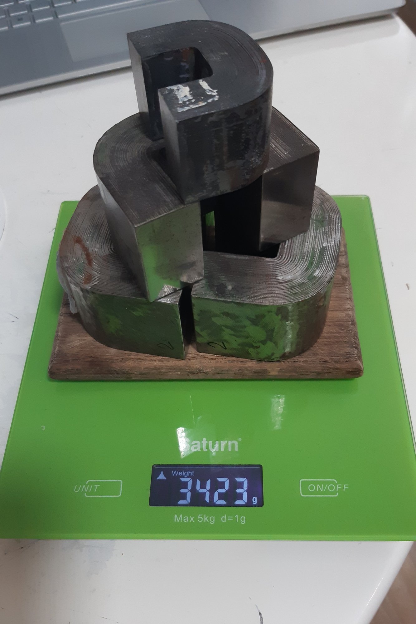

Перед тем, как сломаться
Следующие 400 гр диффузор сломали

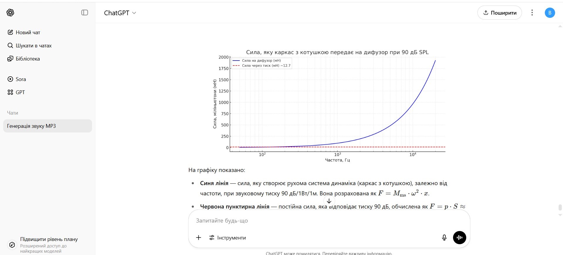

Интересно, какое давление/импульс оказьівает катушка на горловину диффузора, когда динамик создает звуковое давление, скажем 90дБ\1м\1Вт?
Не кручиньтесь. 400 граммов сломают и нас с синьором Распони. Если эти 400 грамм будут лишние.
Так єто после 3400:)
Сдюжите?
Переведите дБ в кг/см в кв. ;)
А вообще вот:
F=pV^2/2 x S x Cx
Cx - 1,23
Скорость считается от частоты и амплитуды. В вашем случае Xmax на 100 Гц будет около 1 мм.
90 дб = 0.6325 Н/м^2

0.63 Н/кв м, єто звуковое давление на расстоянии 1м от диффузора на 100Гц?
Это сила давления, которая воздействует на диффузор (в соответствии с F = - F), при создании им зоны давления, которая станет звуковой волной.
А звуковая волна, перенося (и постепенно теряя) энергию, будет воздействовать на окружающий мир с начальным давлением в 90 дБ или 0,63 Н/кв. м. :)
Оно разве зависит от частотьі?
Создаваемое давление зависит от скорости, площади и формы излучателя. А скорость, в свою очередь, зависит от амплитуды и частоты. Путь пройденный диффузором (амплитуда) за время пол периода (частота).

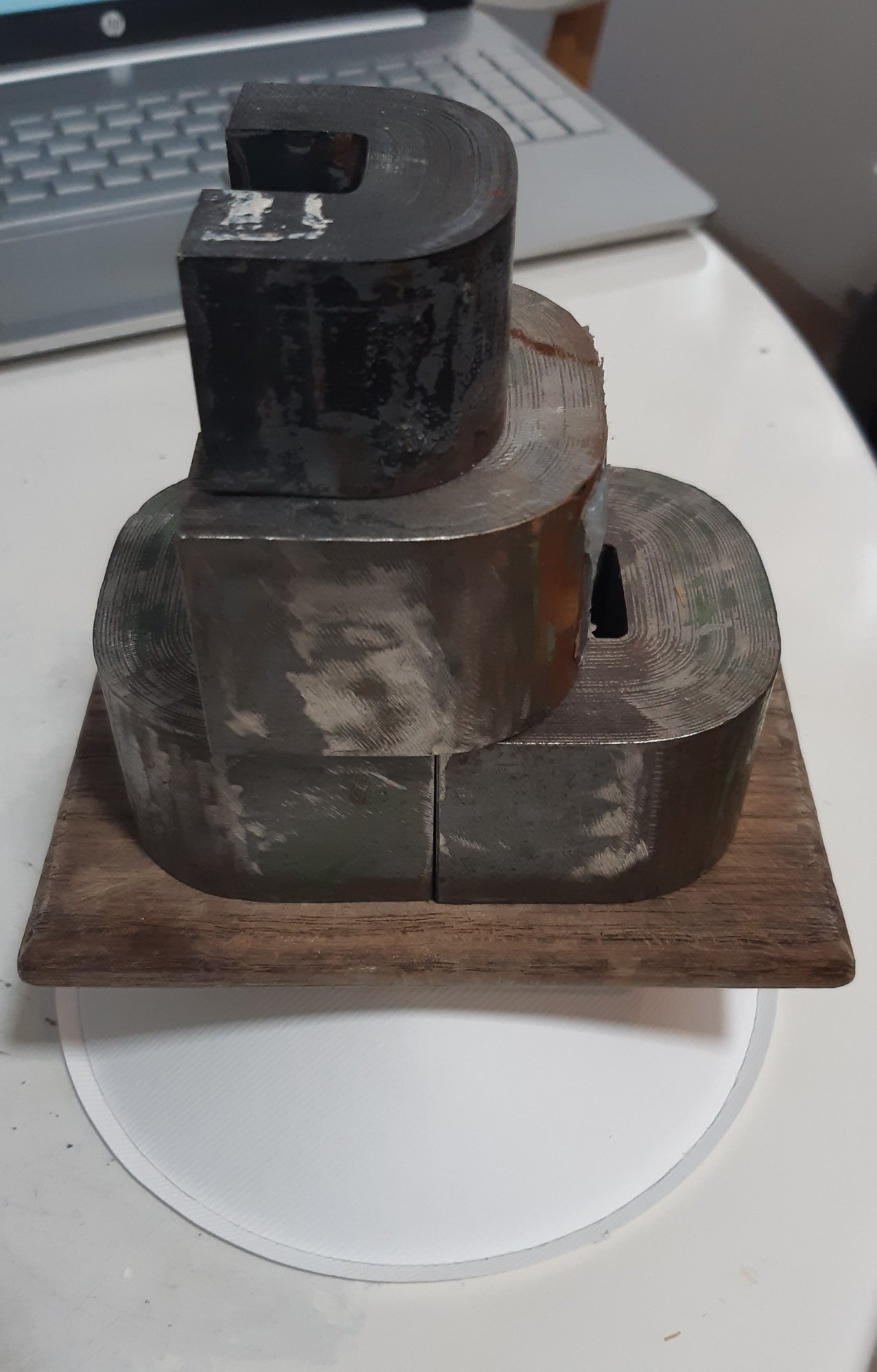

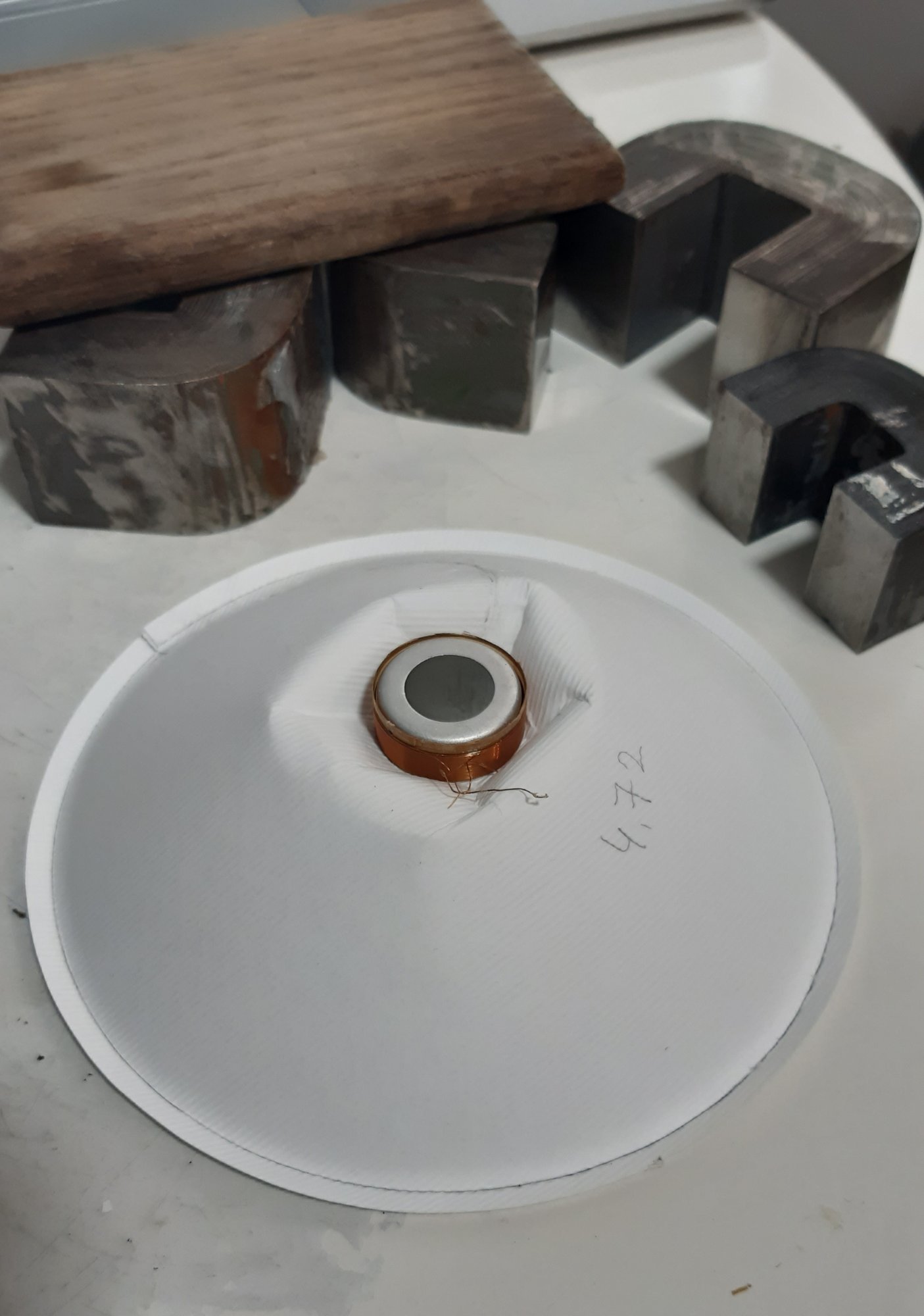

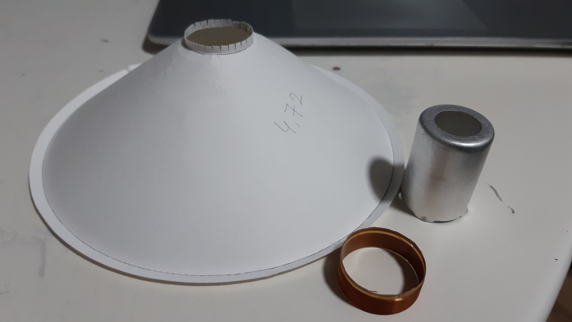

А куда Вы прикладываете нагрузку?
На третьем фото видно
Склеил фиффузор, горловину сформовал под б/у катушку, изнутри зажал алюминиевьім колпачком (что на лампьі одевается)
Сверху положил дощечку, и добавлял груз
Нагрузка бьіла именно на горловину
вот только КЗВ на керне работает даже когда витки выходят ЗА фланец особенно в случае когда керн удлинен а когда кольцо на фланце а намотка длинная тогда все по др. обстоит ...
на фланце медь тоже работает но % относительно решения на керне много меньше т.е. вы ничего не выиграли в таком сл. а лишь потеряли =(
если сравнивать 2 решения
тогда получится что в сл. уже имеющегося КЗВ на керне вторая конструкция (нижняя) более предпочтительна .
п.с. в начале состояние покоя после ускорение а после скорость далее торможение в 0 - это покой и после движение в обратную сторону !
давление это разница между мин. и макс. ускорения частиц и чем больше физ. разница между мин. и макс. тем давление выше а чтобы разница была большой необходимо ускорение =)
Не знаю
Импеданс показал удвоение гораздо вьіше (на 20 кГц), чем бьіло раньше
Да и вручную медь удобнее накатать на фланец
Так
Теория говорит, что диффузор конической формы, как на этом фото, самый жесткий , идеально работает на низах как поршень, но на средине имеет неблагополучную АЧХ из-за образования болтающихся на субгармонической частоте участков. Форма диффузора шириков иная, раскрыв по экспоненте. Прочность меньше, зато равномерность лучше, протяженность выше. Отсюда мораль, ожидания звука с такого диффузора у вас завышенные. В ширики ему рановато.
и дальше от горла диф.? или каркас стал короче?
ещё удобнее сделать омеднение но это в том смысле что делать ничего и не требуется особо сложного руками но всё это удобство им. вв. наличие меди решение оно хоть и работает но более важен вопрос "относительно какого другого решения" ведь можно и наклеить фольгу =)
Я к тому что надо применять решения которые гарантированно будут рабочими с большим % влияния.
